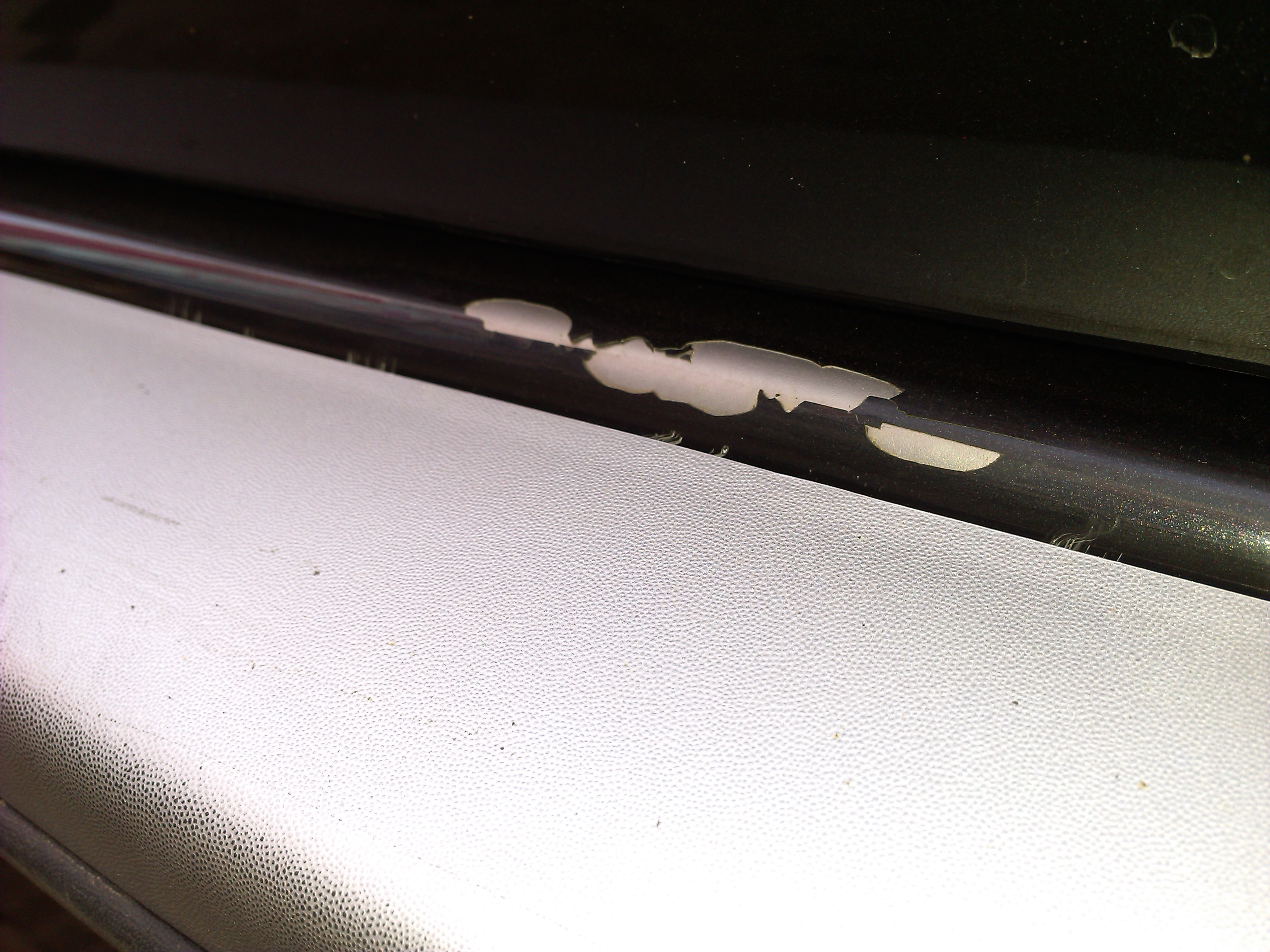

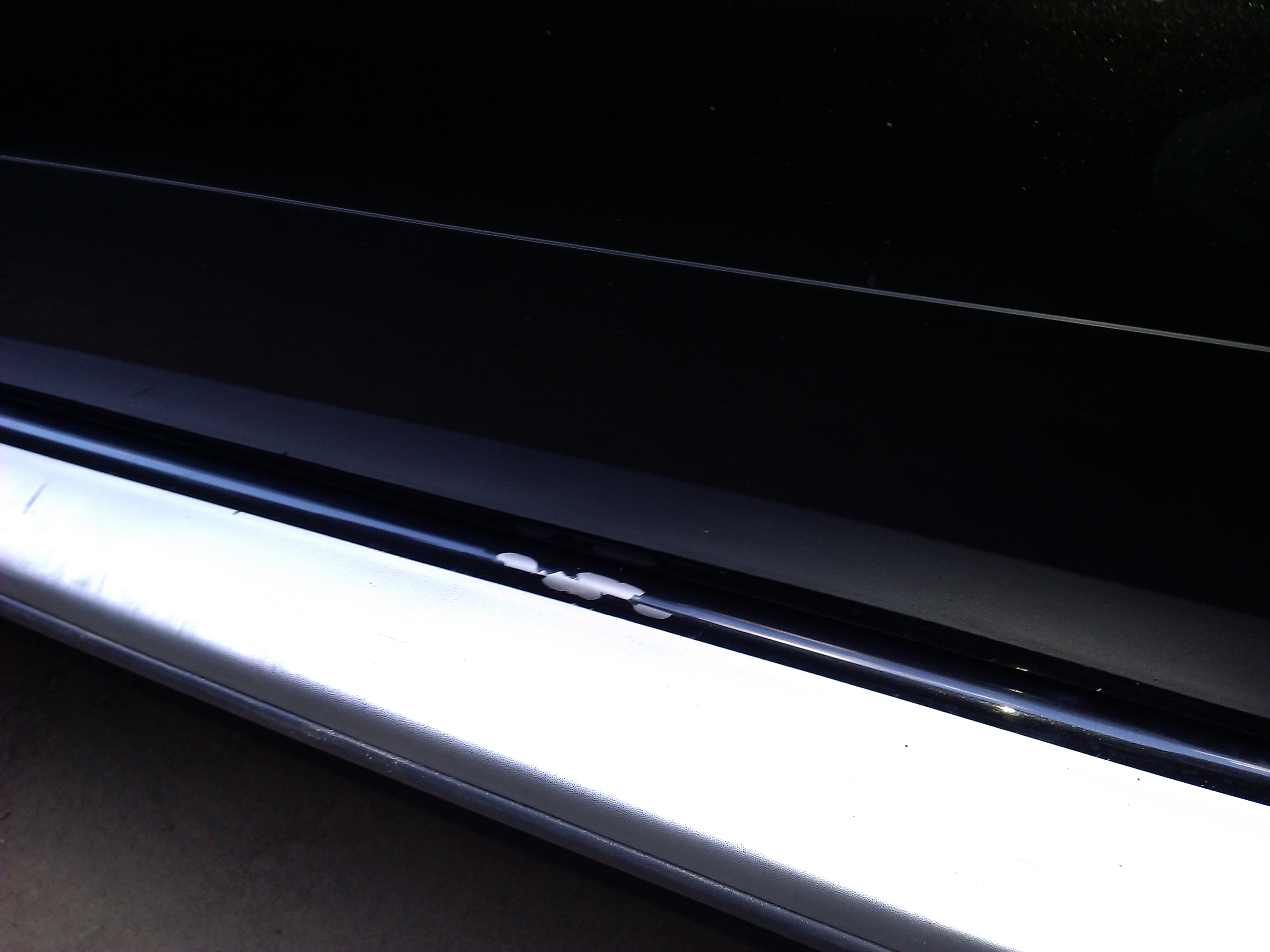

Сегодня помыл машину и был неприятно удивлен, под водительской дверью краска отваливается. Машина с октября 2012 года. В феврале этой бяки еще не было. Записался на завтра в АВАНТАЙМ к инженеру по гарантии. Фото прилагаю.

Старый 12.03.2014, 14:42   #6
Albertino.72, Печально.
Верхняя часть не сколы? Может от передка бросает?
Обращайтесь к ОД. Пусть по гарантии устраняют.

Сверху у ручки отпирания двери это на сколы, просто засветы, краска сходит внизу у „подножки“.
Старый 12.03.2014, 15:06   #8
Сообщение от Albertino.72 Посмотреть сообщение
Сегодня помыл машину и был неприятно удивлен, под водительской дверью краска отваливается...
А там, и правда, оцинковка выглядывает?

Скатался к гарантийщикам, а они отказали в гарантии. Говорят, что это механическое повреждение и порожек чуть-чуть замят. Сняли пластиковую накладку, приложили линейку к порогу и ВУАЛЯ, вот и вмятина. Я очень жалею, что в момент снятия пластикового порожка меня не было в ремзоне. По поводу трещины на крыше говорят, что случай гарантийный и могут исправить по гарантии. Я расстроился из-за порога чутка и решил взять таим-аут. Будем подумать, что предпринять.

Albertino.72, вот это номер. А они не объяснили как там вмятина могла появиться?
Старый 13.03.2014, 10:40   #16
Посмотрел на увеличенном фото, по моему, действительно, немного замят (а это же до посещения дилера снято). Может есть исходное фото где еще виднее будет?
Происхождение вмятины мне неизвестно. Я у гарантийщика спросил, как может погнуться железяка, а на пластике даже следа удара нет и серебрянная краска не ободралась в этом месте. Инженер предположил, что удар был снизу. Я даже не сообразил, что ответить на такое предположение, он инженер, ему виднее. За 10т.р. предложили сделать не по гарантии. Пока отказался.
Старый 13.03.2014, 11:07   #18
Если по фото, то такое впечатление, что сверху, например, камнем удар был.
Да, эти снимки до посещения дилера. Когда инженер линеечку прикладывал к порожку я сфотать не додумался. Сейчас сходил и еще раз сфотал, замин видно по отношению к плстиковому порожку. На втором снимке даже видна типa царапина, по ней и краска отвалилась.
