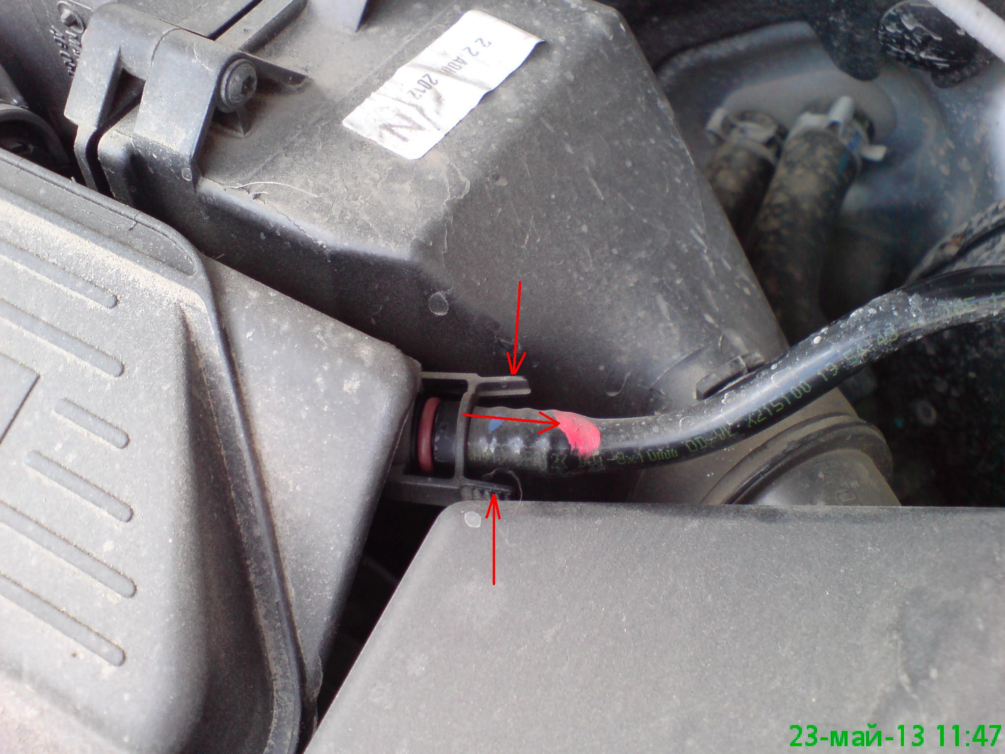

Как-то так.

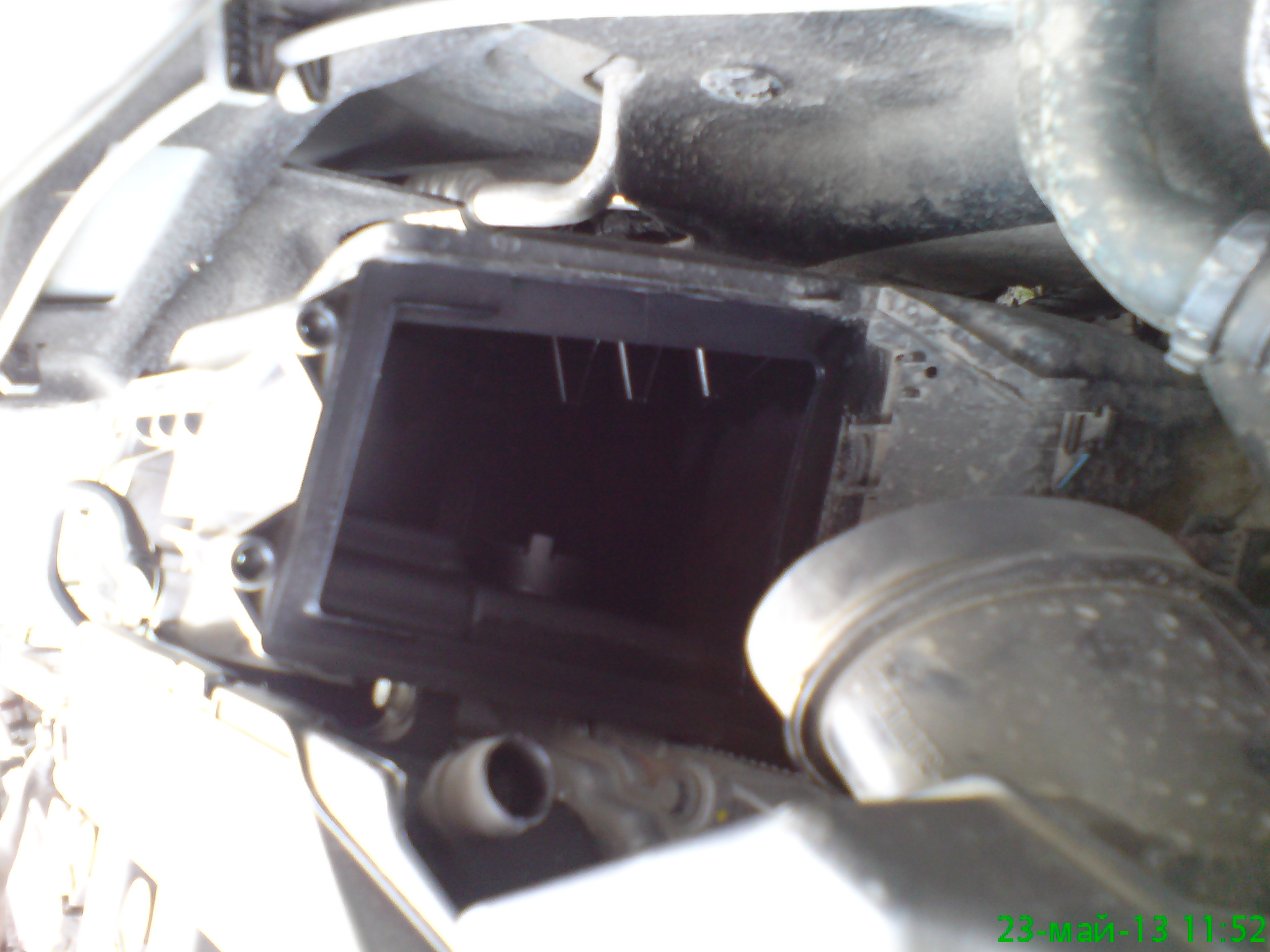

Около месяца назад решил поменять воздушный и салонный фильтры. По замене воздушного фильтра вроде на форуме отчёта, вот будет коротенький. По времени это занятие 15 минут, думаю во второй раз можно и в 5 минут уложиться. Как бы описывать особо нечего, на фото весь процесс. Оба фильтра проехали 13 т.км.

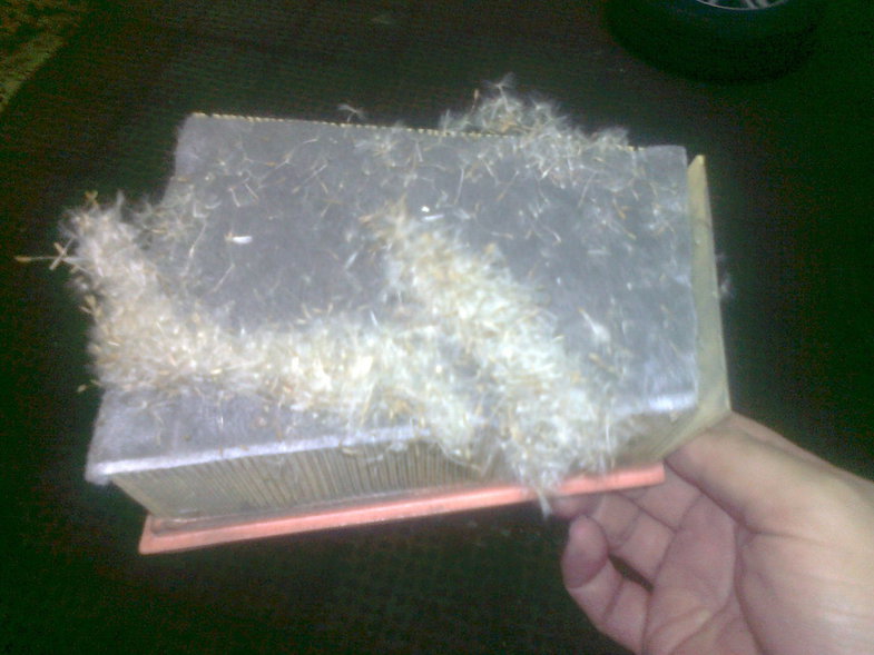

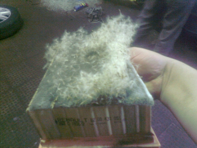

Пробег 9 тыс км, воздушник вот в таком состоянии:
внешний вид ![]() внутри ![]() PS какая "умница" придумала фильтр ставить в коробуську №2, если есть пустая №1... ![]() я сперва даже запаниковал сняв №1 и не увидев способов его разбора... ![]() PPS Да, знаю, RTFM, но хочется то разумного/доброго/вечного... |
