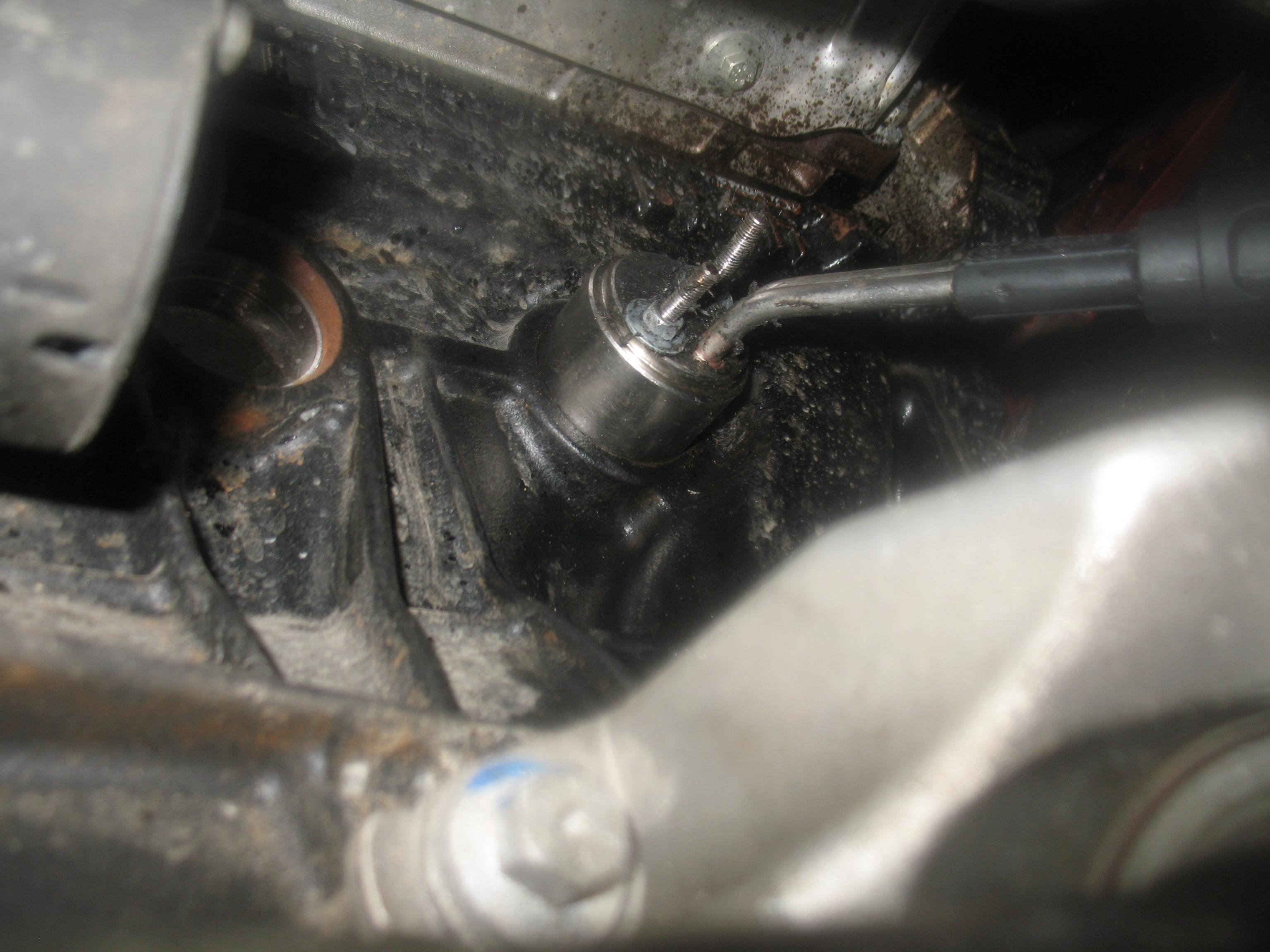

В заглушку Дэфа эфективнее, 0.5 кВт греет лучше чем Северс _М 1.5 кВт, но сложность монтажа конкретно на дастере места очень мало трудно подлезть с инструментом и снять заглушку.
Себе купил и поставил Северс -М (http://www.podogrev.com/)правда пользуясь опытом предыдущих машин заказал не 1.5 а 1.0 кВт - хватает. Комплекта на к4м нет заказал комплект для сандеро ( комплект №1703) с к4м, но его крепёжный кронштейн необходимо изогнуть как для F4Rhttp://www.podogrev.com/duster/ , а нижний патрубок по описанию на сандеровский тоже не похоже. Его подключил к средней вертикальной части нижнего патрубка радиатора. А выходной патрубок идентично сандеро. Установка заняла часа 2. Есть трудности с прокладкой выходного патрубка в р-не аккумулятора необходимо тщательно уложить и закрепить нейлоновыми стяжками (у себя я ещё сверху одел кабельную гофру) т.к. близко проходит кулиса КПП и она некоторых передачах может тереться об патрубок. Качество прилагаемых патрубков стало хорошее как на иномарках, раньше ложили кислородный шланг, он трескался через 2 года. На лаче отработал 5 лет, зимой почти не выключался.На F4R у них готовый монтажный комплект есть. Комфортно, расход топлива падает за счёт уменьшения фазы езды с не прогретым двигателем
