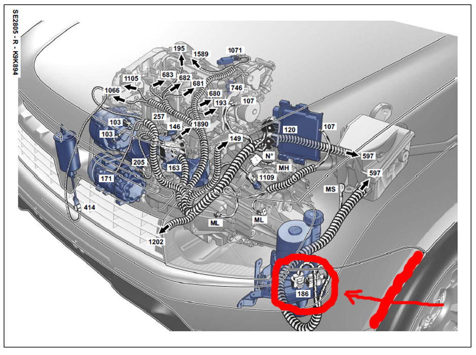

Итак, история получила свое продолжение.
Сегодня нашли причину внезапных отключений ЭГУР.
Причина - окислившийся разъем узла электронасоса из-за неплотно прилегающей резинки разъёма. Фото что-то в запаре сделать не сообразил. Но собственно окисленные позеленевшие контакты... Думаю, каждый представляет, как это выглядит.
Сложно сказать что стало причиной неплотно одетого уплотнения, но факт есть факт.
По результатам всей этой проверки у ОД сказали, что будем пробовать пробить восстановление по гарантии. Фото отправят на завод, буду ждать ответа, согласования.
Интересно, что замену отдельно взятого разъема не делают.
Чистку и восстановление контактов тоже, поскольку при гарантийной замене ОД должен отправить на завод замененную деталь.
Менять будут часть жгута электропроводки, содержащую данный разъем.
В каком объеме будет эта замена, я честно говоря, не представляю...
В итоге автомобиль остался у дилера на неделю.
К чести ОД надо сказать, что выдали подменный Логан.
Так что я снова Логановод!
Доступ к разъему осуществлялся на подъемнике, со стороны локера. См. картику, по стрелке.
Рекомендую всем "трактористам" проверить этот узел по возможности.
