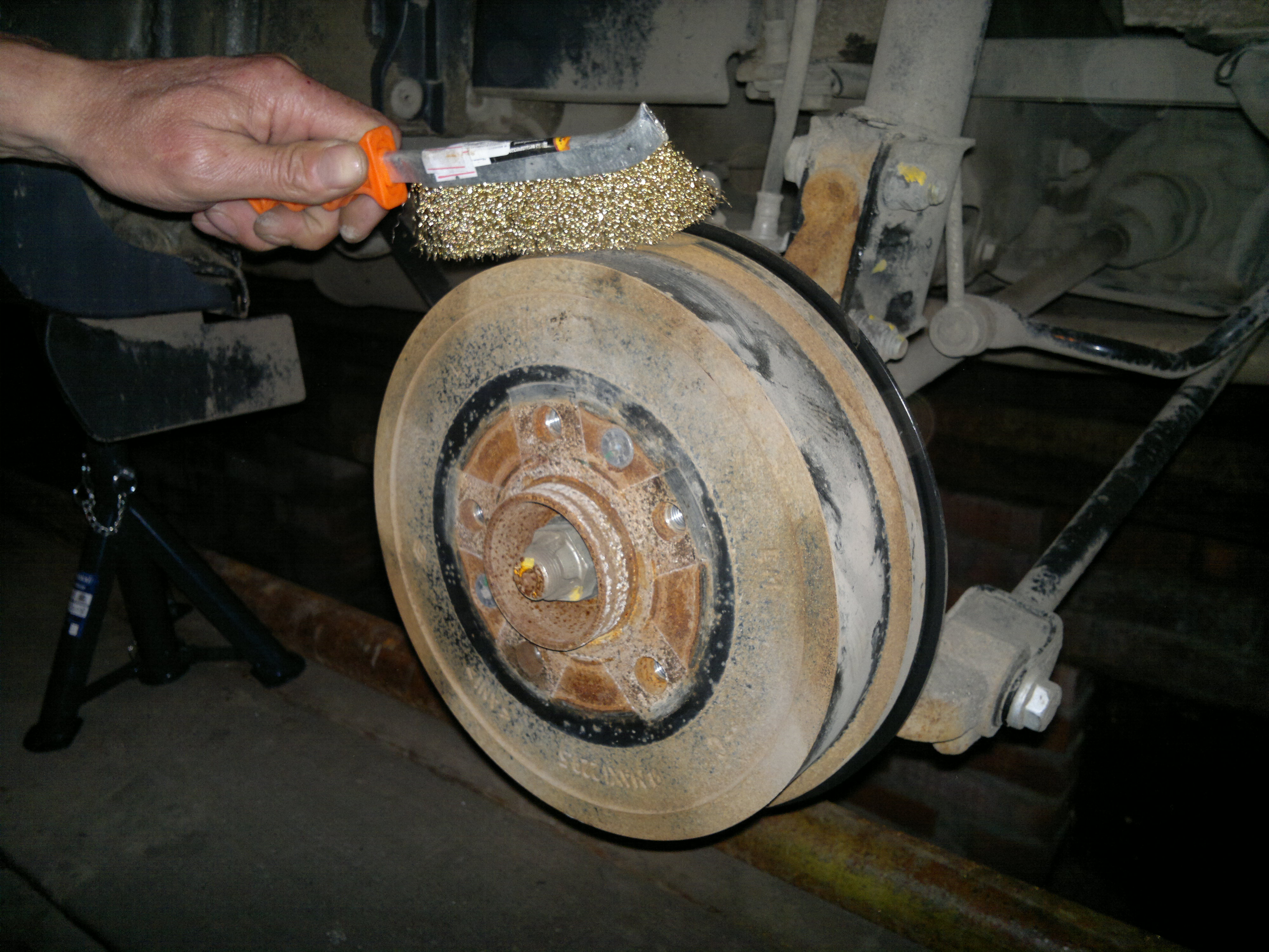

Вот так выглядел задний барабан до начала работ.
Тщательно обрабатываем барабан металлической щеткой до удаления максимума ржавчины. Протираем барабан ветошью от пыли и ржавчины, обезжириваем

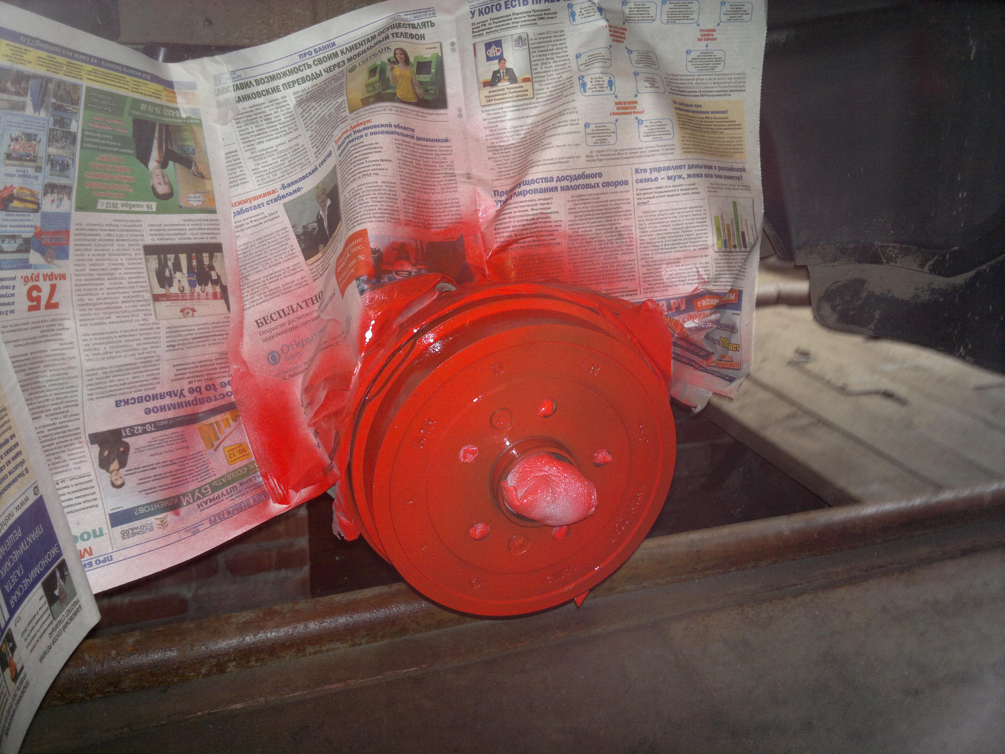

Готовим область покраски. Закрываем бумагой не окрашиваемые элементы подвески. Закрываем область возможного попадания аэрозоля на кузовные детали автомобиля. Защищаем отверстия для крепления дисков, а так же винты
Согласно рекомендациям на этикетке производим окраску и последующую сушку
