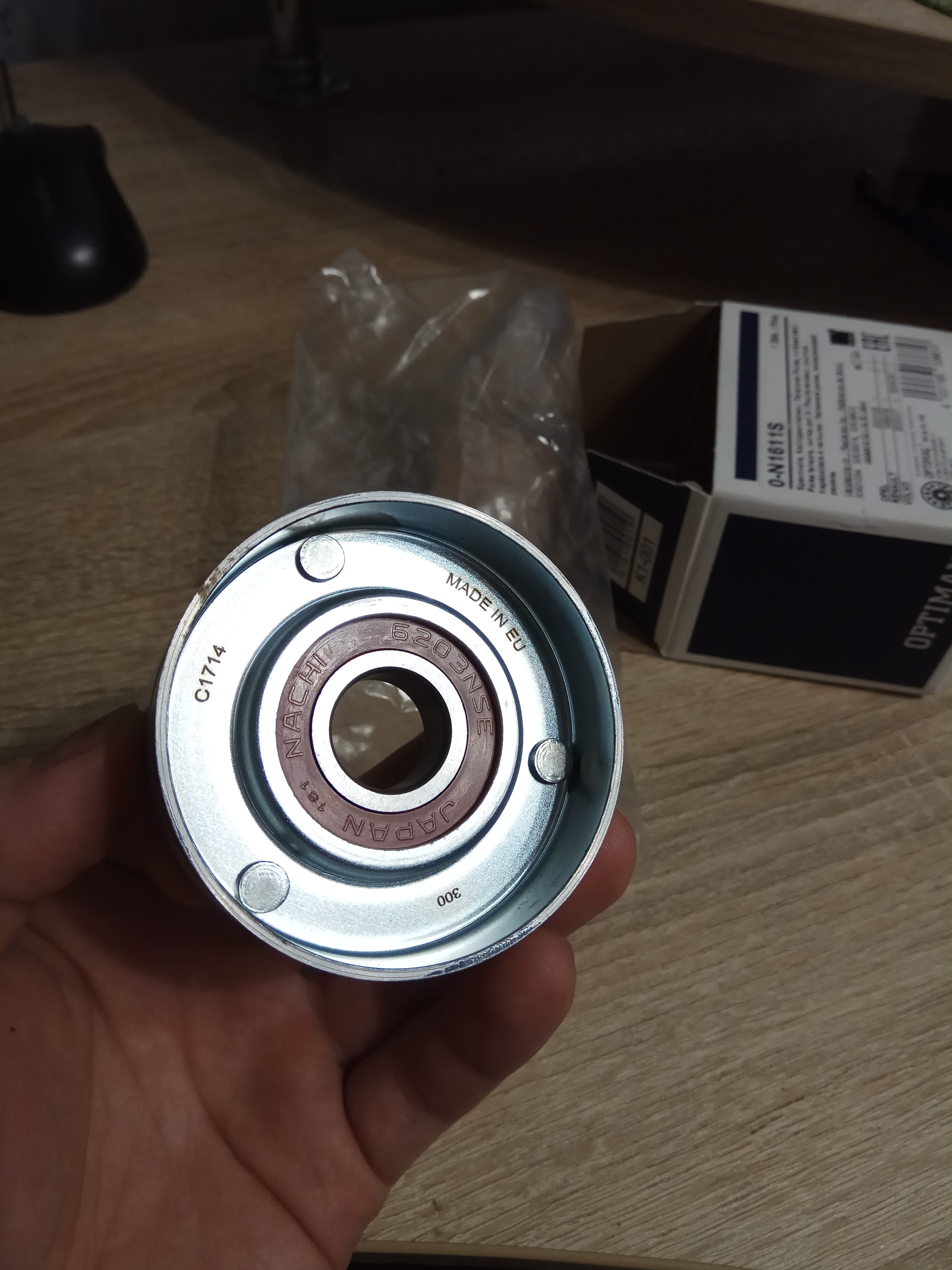

Всё таки, я решил поменять ремень навесного с роликами сейчас, а не в следующем году как собирался. что-то меня потянуло покопаться в авто.. да и звук "лишний" стал появляться при запуске на холодную.
Обводной ролик и ремень прикупил такие. В сумме 1650р.
Ролик натяжного 1000р
