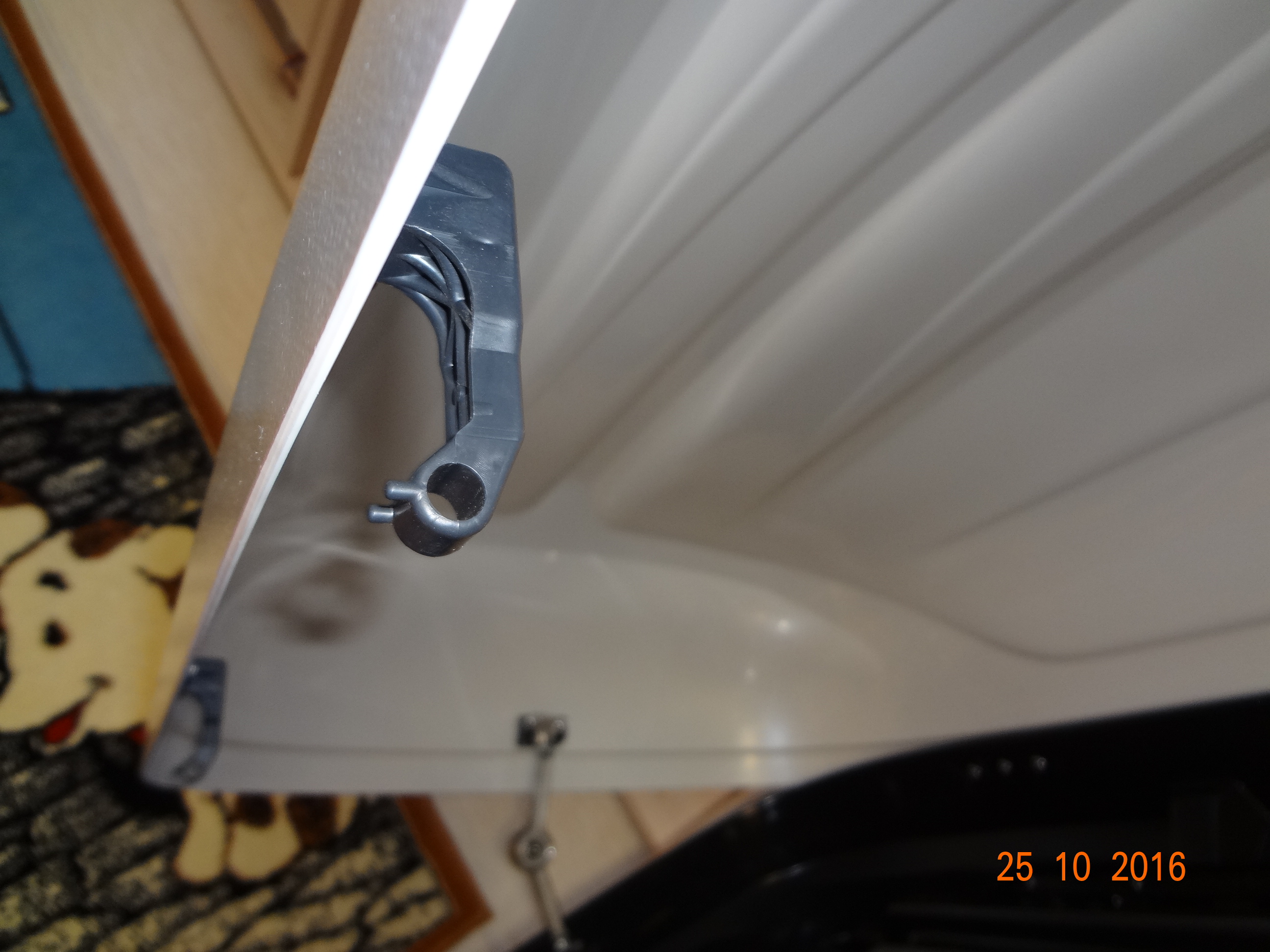

Вернёмся к Турино. У него есть ещё один плюс, что петли соединены болтиками. Т.е. можно их раскрутить и опрокинуть крышку на больший угол.
В Сотре всё сделано на заклепках. Но есть один минус у петель турино, в местах крепления сделаны О-образные отверстия.
И если например болтики затянуть, то часть кронштейна петли натягивается и крышка при закрывание оттягивается назад и неплотно закрывается.
Если болтики ослабить до люфта, то с крышкой всё в порядке, но болтики дребезжат в своих посадочных местах. Вот это место надо как-то доработать.

Теперь по замковым петлям, которые закрывают крышку бокса.
У Турино они сделаны из пластика, у Сотры из алюминиевого сплава. Не знаю насколько долго прослужит пластмасса, но дюраль думаю будет подолговечнее.
