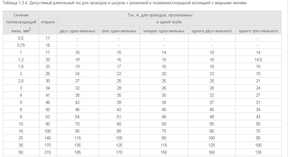

про сечение кабеля... 0,5мм^2 может выдержать, не плавясь при этом, до 1 кВт(зависит от того как схалтурил завод по изготовлению).
электрическая духовка - 1-2 кВт
утюг - 1-1,5 кВт
чайник - 1-1,5 кВт
комнатный обогреватель - 1-2 кВт
компьютер, телевизор - 300 Вт
вентилятор - 80 Вт
холодильник - 70 Вт.

dg972 21.01.2013 16:33
espace, 90 Ватт должен держать провод 0,75 кв.см. Я по поводу электрики, в данном случае, вообще не заморачиваюсь. Мною были куплены такие же светодиоды, для той же цели. Буквально через 5 минут работы, они нагрелись, так, что невозможно держать рукой. Как у тебя с нагревом? Бампер не оплавляется?
dg972 21.01.2013 16:47
Вложений: 1
Это из Правил Устройства Электроустановок.
http://duster-clubs.ru/forum/attachm...1&d=1358775948
Вложение 2721
