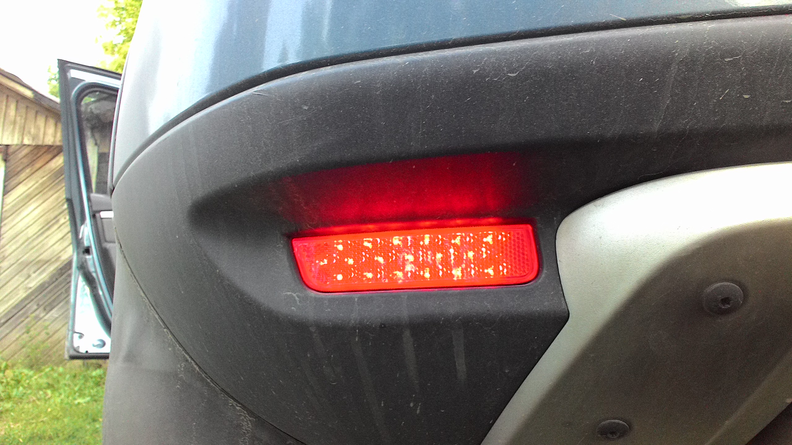

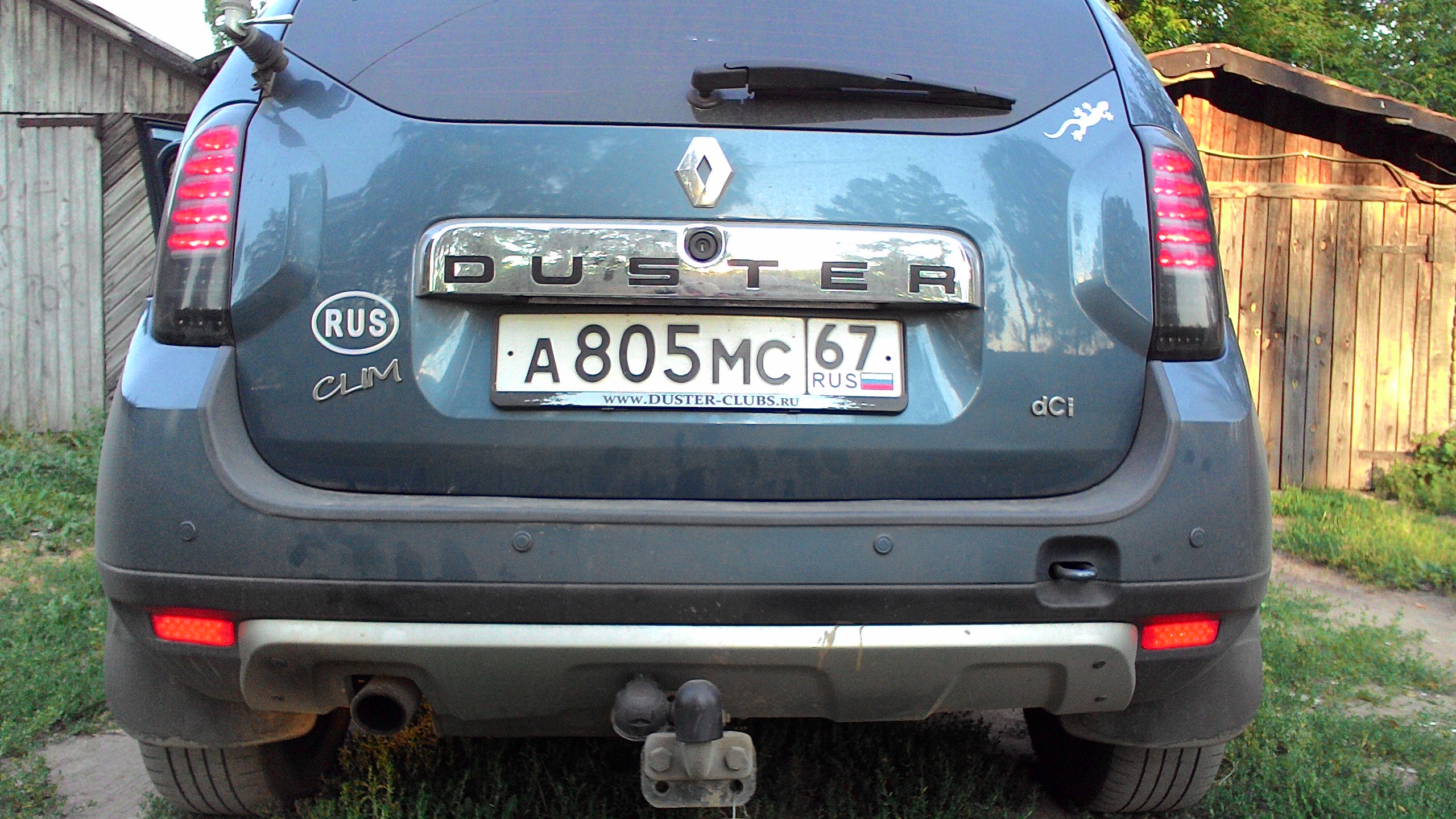

Из катафотов сделал дополнительный стоп. В три ряда по 2 секции красной светодиодной ленты. Подсоединял через драйвер к правому фонарю в нише домкрата.

Старый 12.08.2015, 12:40   #14
Сообщений: 3,063
а что за драйвер?
можно поподробней?
Старый 12.08.2015, 14:14   #15
Сообщений: 3,387
На LM317 обыкновенный стабилизатор тока.
Старый 12.08.2015, 16:20   #16
Сообщений: 3,063
и ещё для идиотов можно написать номинал R1 или как его посчитать?
Старый 12.08.2015, 16:42   #17
Сообщений: 3,387
Если очень просто, то 1,25 делить на ток. Моя конструкция потребляет 260мА.
1,25/0,26=4,8 Ом. Ближайший 5,1 Он и был впаян.
