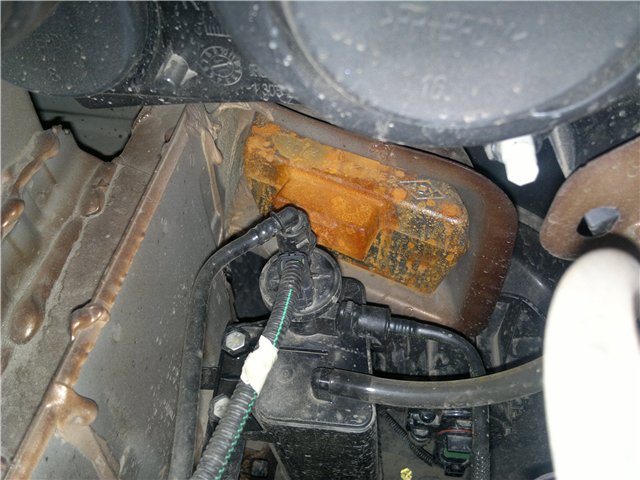

Всем привет.Сегодня повнимательней осмотрел машину 2.0л 4*4,после 1000 км пройденного пути,еще раз заглянул под капот и очень огорчился внутри под правой фарой ржавую болванку(как я понял как балансир)просто ржавая
болванка формы кирпича прикреплена к корпусу авто и с нее подтеки ржавчины видны на корпусе авто,хоть бы покрасили
работнички ..........,и это "рено".И может кто объяснит зачем она там?

Балансир чего????? Фото можно для предметного разговора?

Вот эта хрень из бампера

А зачем она?

Кто че лепит.. но единое типа мнение болванка -балансир

Чего-то туплю...балансир ЧЕГО?*

А зачем она?
Катодная защита кузова автомобиля от коррозии.
Даже небольшая царапина на лакокрасочном покрытии кузова автомобиля может положить начало разрушительному процессукоррозии. Причем, борьба скоррозией – дело не простое. Не смотря множество существующих методов, таких как применение различных мастик, антикоров и покрытий, нельзя сказать, что проблема решена. Немалую лепту в борьбу с ржавчиной внес метод, так называемой « катодной защиты ». Сущность катодной защиты кузова автомобиля состоит в том, что на защищаемую деталь подается отрицательный электрический потенциал. Такой метод применяется уже давно, в частности на флоте, для защиты корпуса судна от коррозии, а также для защиты подземных трубопроводов. Например, для защиты трубопровода, на некотором расстоянии от него закапывают анод, ролькоторого выполняет металлическая болванка. Кэтой болванке подключают "плюс" от источника постоянного тока, а к металлической трубе трубопровода, которую нужно защитить -"минус". В результате такого подключения, защищаемая поверхность становится эквипотенциальной, то есть, на защищаемой детали протекает только катодный процесс, и саморастворение катода непроисходит. Другими словами, корродирует не защищаемая деталь, а анод, который так и называют – «жертвенный электрод». Для защиты автомобиля от коррозии применяют тотже принцип, где роль катода выполняет кузов автомобиля. Реализации метода катодной защиты кузова автомобиля от ржавчины, могут быть самые различные, как в плане технического исполнения, электрических схем, так ив плане материала, из которого изготавливают«жертвенные электроды» иих количества. Но, главное, во всех схемах, то, чтобы металлу кузова сообщался отрицательный потенциал в 0,1…0,2 В. Больший потенциал практически не улучшает степени защиты, а даже наоборот, может стать причиной усиления коррозии. Как правило, устройство катодной защиты состоит из электронного блока со световой индикацией работы прибора, и защитных электродов, в виде прямоугольных или круглых пластин. Роль источника тока выполняет автомобильный аккумулятор. Обычно ток, потребляемый таким устройством катодной защиты небольшой, примерно такой же, какой потребляют часы в автомобиле, соответственно работать защита будет даже если аккумулятор в автомобиле сильно разряжен. Как показывает практика, правильное применение этого способа защиты от коррозии является довольно эффективным и простым в применении, однако, катодная защита вовсе не означает, что при её использовании можно отказаться от антикоррозионных покрытий кузова.
Подробно здесь http://www.neon-san.ru/korozia.htm
Для реализации протекторной защиты необходимо протектор плотно закрепить на чистой поверхности защищаемого металла. Если на эту конструкцию будет воздействовать влага, то в соответствии с приведенной выше химической реакцией электроны протектора будут переходить в защищаемый металл и на катоде (корпусе автомобиля) начнется выделение водорода. Ионы протектора, соединяясь с кислородом (гидроксильными группами ОН), вызывают окислительную реакцию, которая приводит к появлению гидроокиси того металла, из которого сделан протектор Таким образом обеспечивается катодная защита корпуса автомобиля до тех пор, пока протектор полностью не разрушится вследствие коррозии. После этого, как и положено, начнет корродировать корпус автомобиля.
Необходимо отметить, что данный метод защиты корпуса автомобиля уже используется как в отечественной, так и в зарубежной практике. В частности те части кузова, которые подвергаются наибольшему воздействию влаги изготавливаются из стали с одно или двусторонним цинковым покрытием толщиной около 0,08 мм. При скорости коррозии цинка порядка 0,02 мм/год этого покрытия в нормальных условиях (без его повреждения) хватает на несколько первых лет эксплуатации автомобиля.

Skipper-Влад, не, это не магниевый анод, он не забирает коррозию на себя, он уже ржавый, это усилитель простой

Gamer762, исходя из множества информации - это именно анод... Но утверждать не буду, а по поводу балансиров, хм... ни одного подтверждения не встречал...

У меня вынос мозга....усилитель чего? зачем он, смысл его? Чисто поржать? Посмотрю у себя в Коляне...может и у меня есть...

Видел на пароходах на днище цинковые болванки для уменьшения коррозии метала подводной части так они не ржавые были
нету на этой железяки цынка

ЗЫ не помню где, но попадалась инфа (то ли от авторевю, то ли за рулем) что это именно анодная защита
