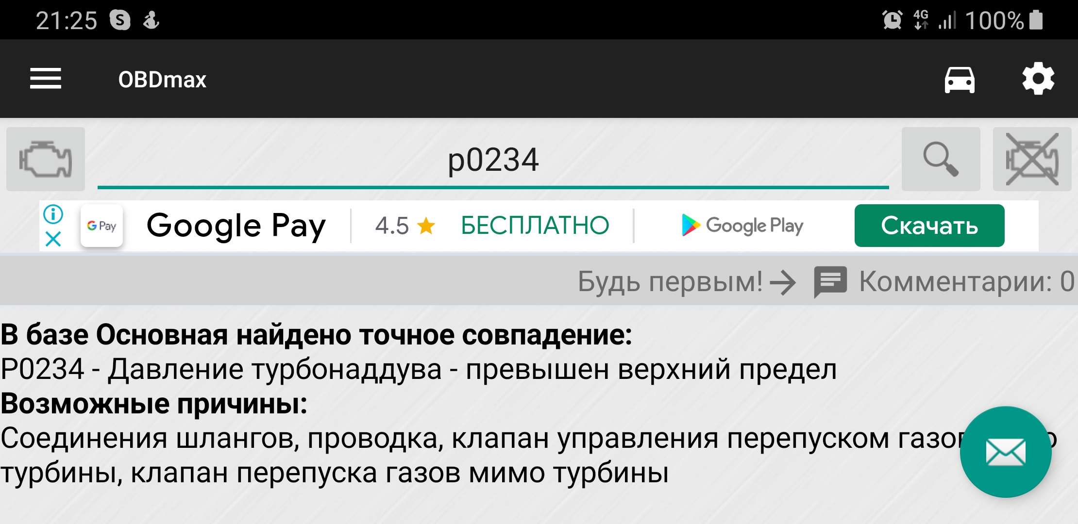

Здравствуйте.У меня новый дастер дизель 2019 г.в., пробег на данный момент 3000 км.Суть проблемы такова: при разгоне в движении при оборотах свыше 3000 вылезает чек и пила, не гаснет после перезапуска. ELM показывает ошибка Р0234. Машина, при этом, ведёт себя нормально — едет, мощность не пропадает, разгоняется. Происходит это только в движении, если разгонять двигатель выше 3000 на месте без движения — чек ипила не вылезает.

Сообщение от Николай Клин Антонов Посмотреть сообщение
Ты бы хоть в мануал глянул! Какие 3000 оборотов при обкатке дизелька?Загонишь лошадку то!

Сообщение от Лис Посмотреть сообщение
На дорестайле было до 2500об до 1500км пробега обкатка. Дальше не обговаривалось.
На рестайле увеличили интервал обкатки?
Нет 1500 так и осталось. Но до 6000 так крутить не стоит, тем более зима. Да и ошибка о том же говорит...
Так передув же по ошибке. Как необкатка может повлиять на работу турбины в бОльшую сторону?
Скорее всего мозги считают это предельными параметрами пока двигатель не раскрылся ... (6000км)
