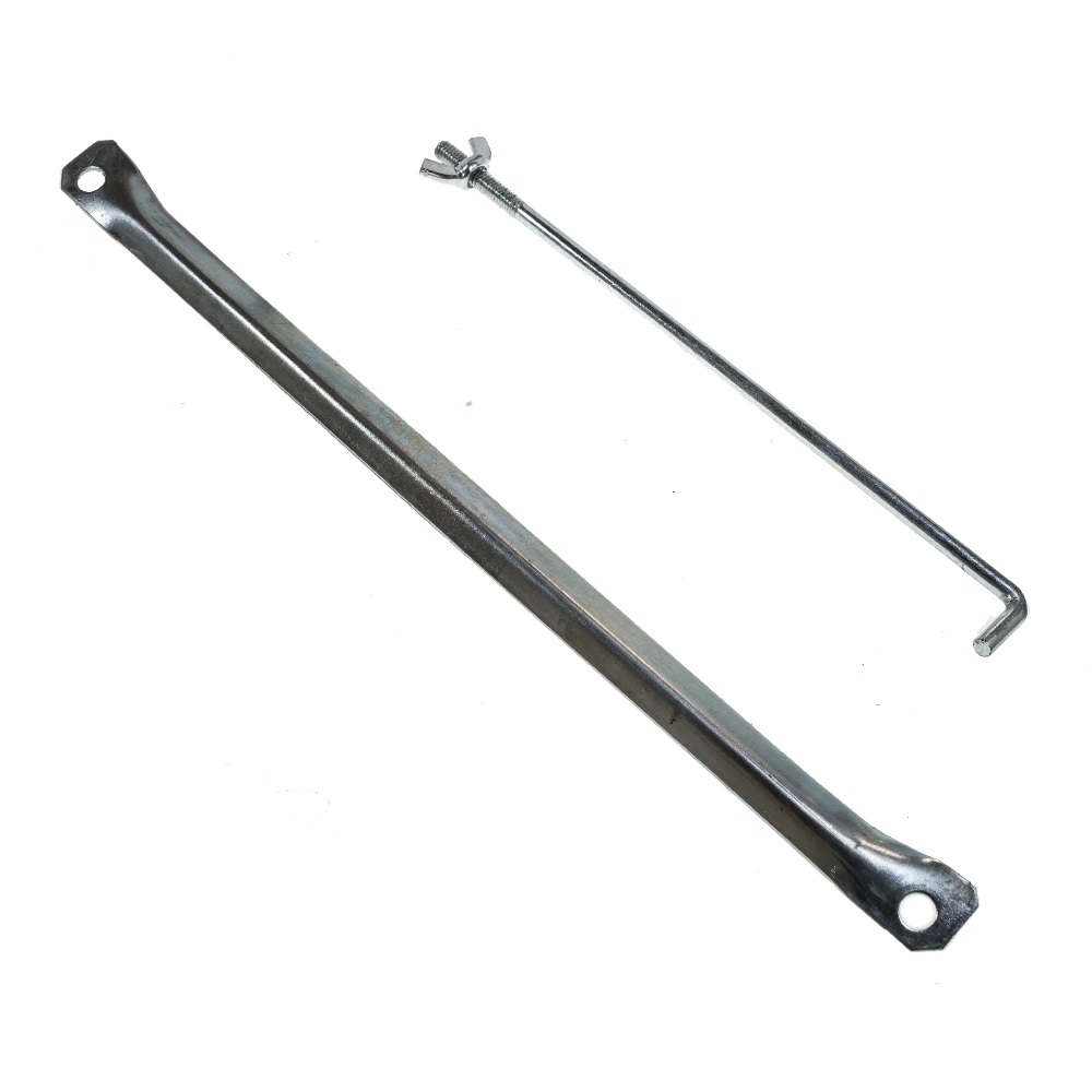

Старый 13.12.2018, 18:38   #1609
RinGun
Аватар для RinGun
Имя: Ринат
Регистрация: 21.09.2015
Сообщений: 1,082
Может не заморачиваться с резьбой. Поставить по старинке планку с крючком...
Одну сторону загнуть L и болтом к задней стенке. А грюк через нижнее отверстие вместо пластины.
