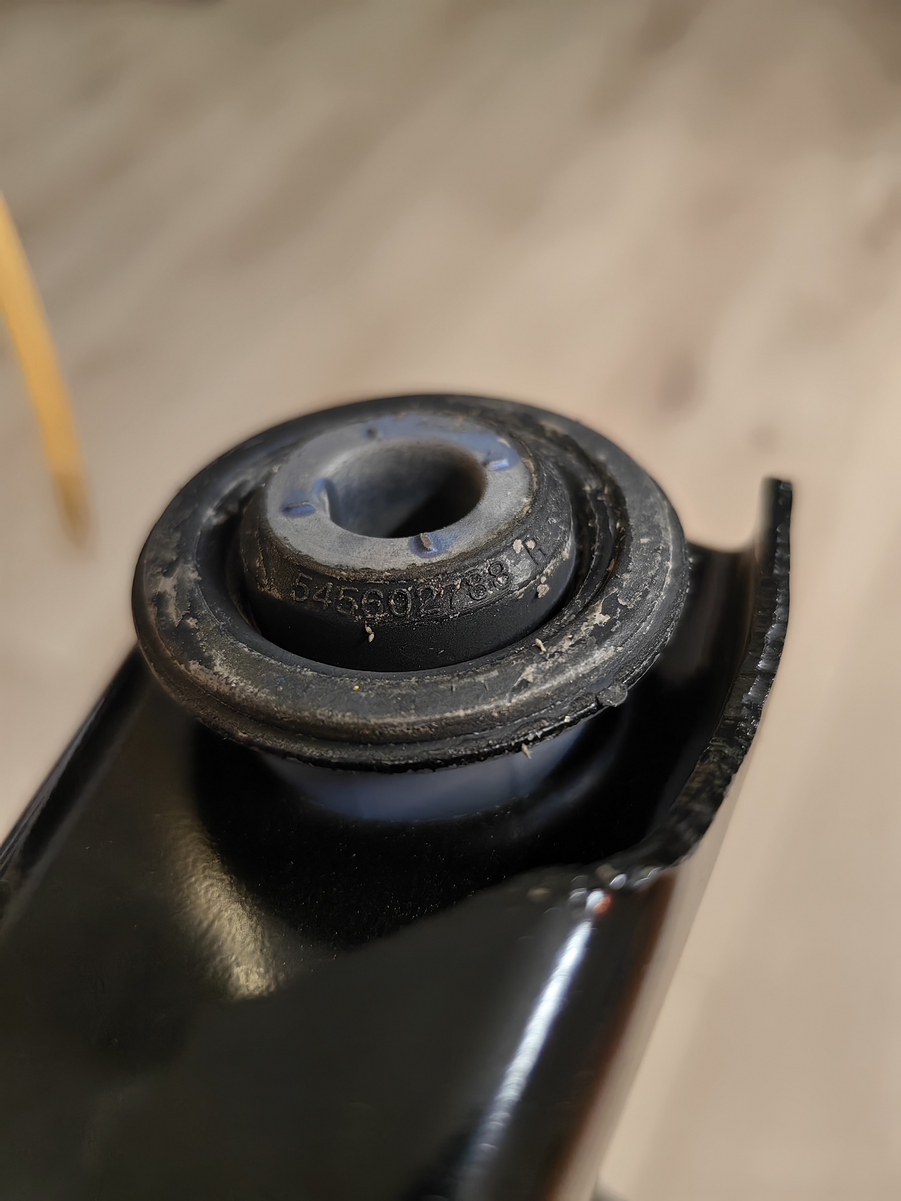

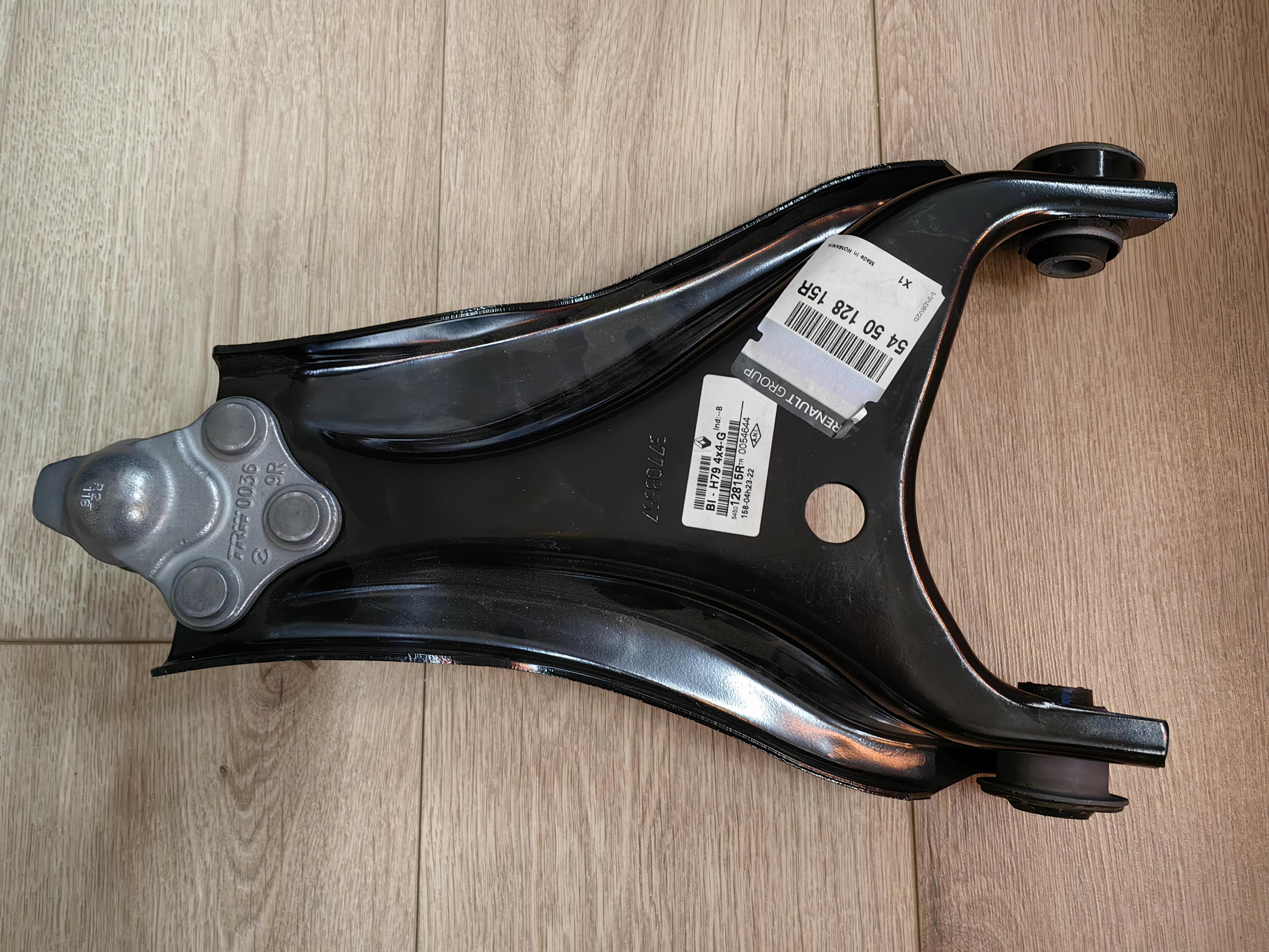

Купил рычаги, вроде оригинал. Шаровые TRW стоят, а вот сайленты ... Пробил по номеру 545602788R, оказались ROSTECO, то есть российские.

Зачем рычаги покупать?
Сайленты прекрасно меняются, сам лично менял делов на пару часов не спеша на сторону Шаровые в норме. После замены сальника КВ съездил на геометрию практически регулировать ничего не нужно было несмотря на то что подвеска разбиралась!
Или рычаги каким то образом повреждены?
---------- Сообщение добавлено в 01:22 ---------- Предыдущее сообщение размещено в 01:20 ----------
Сообщение от BirD70 Посмотреть сообщение
Ну и все меняй и на сход -развал
