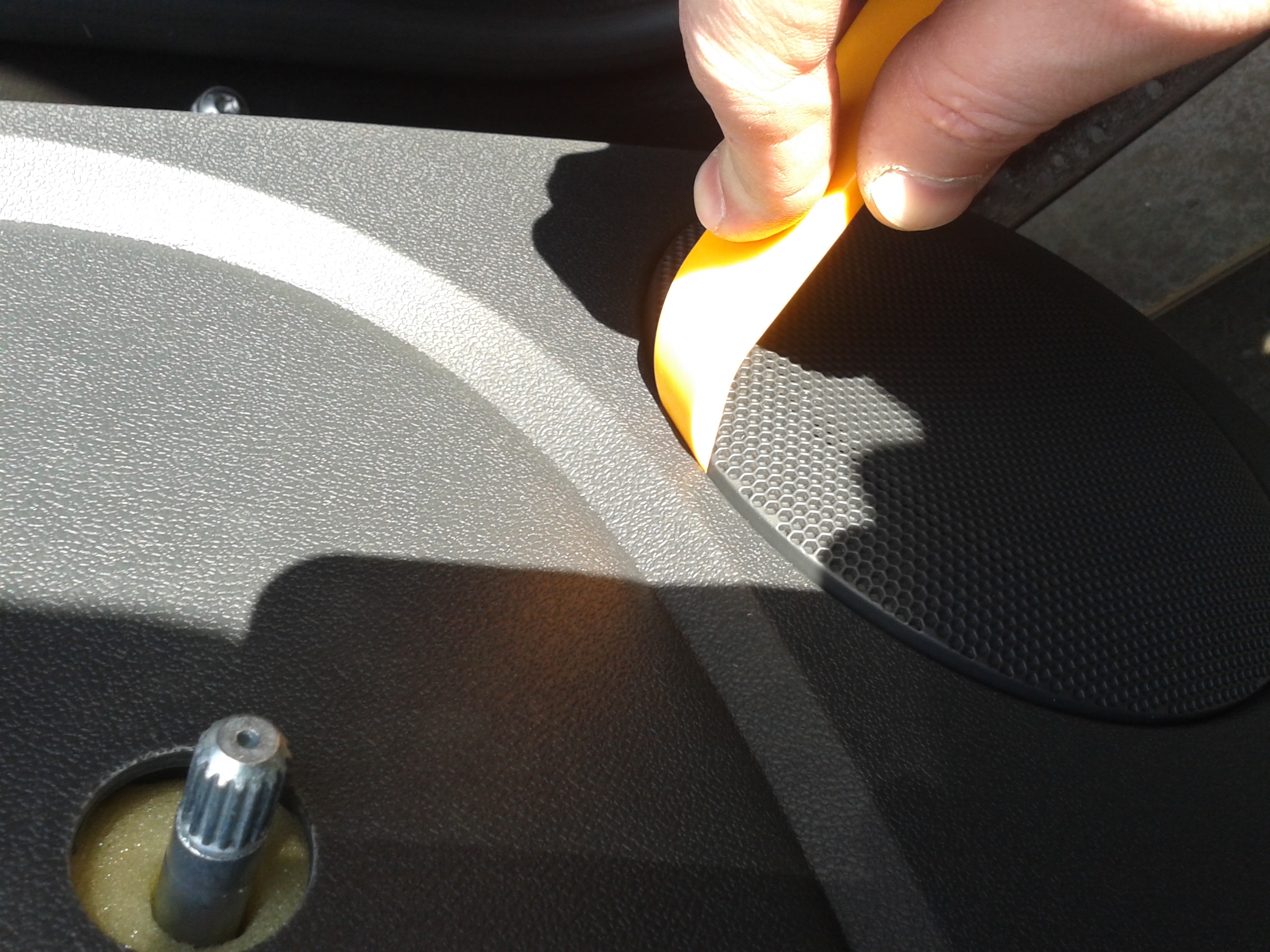

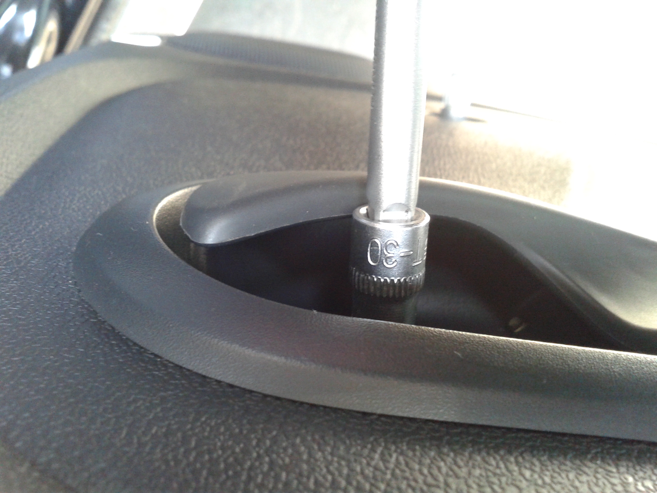

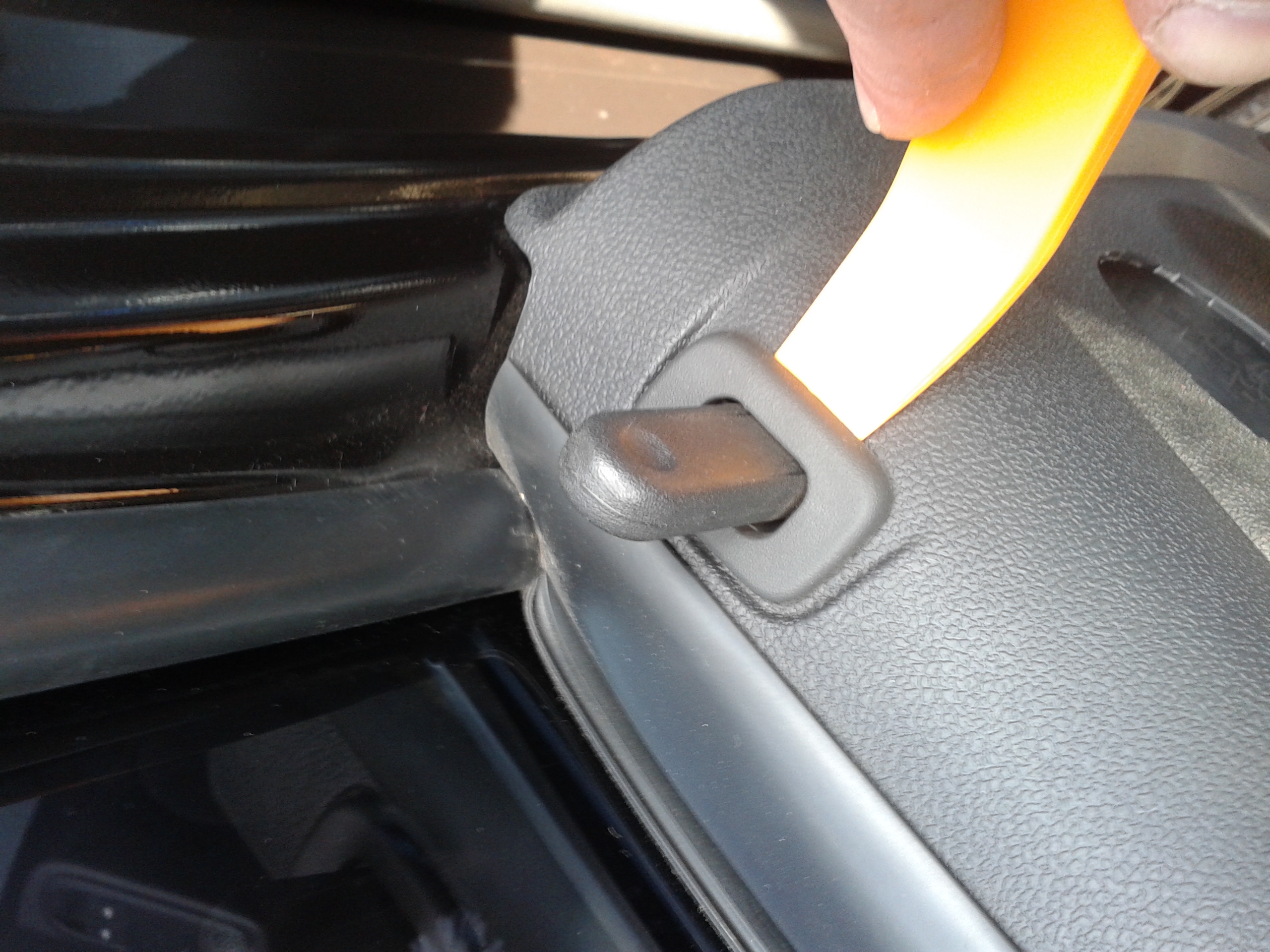

1)2)3) Открутил ручку и снял ее.
4) Отжал шайбу стеклоподъемника, выдернул скобку и снял ручку.
5)6) Подцепив китайской фомкой накладку ручки двери снял ее (осторожно внизу усы при снятии можно сломать т.к. накладка снимается в натяг).
7) Выкрутил болт торкс 30.
8) Открыл лючок и выкрутил саморез торкс 15.

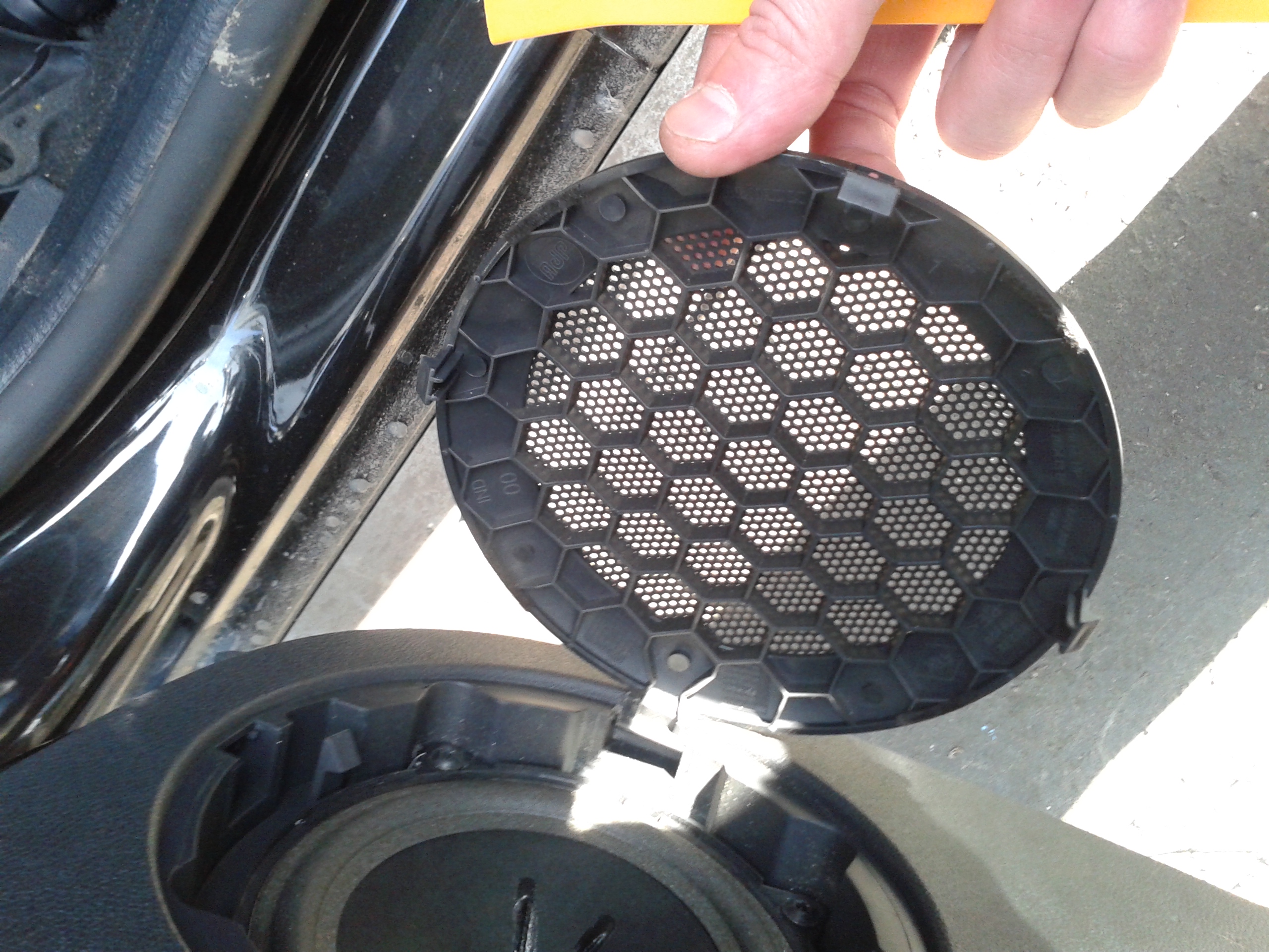

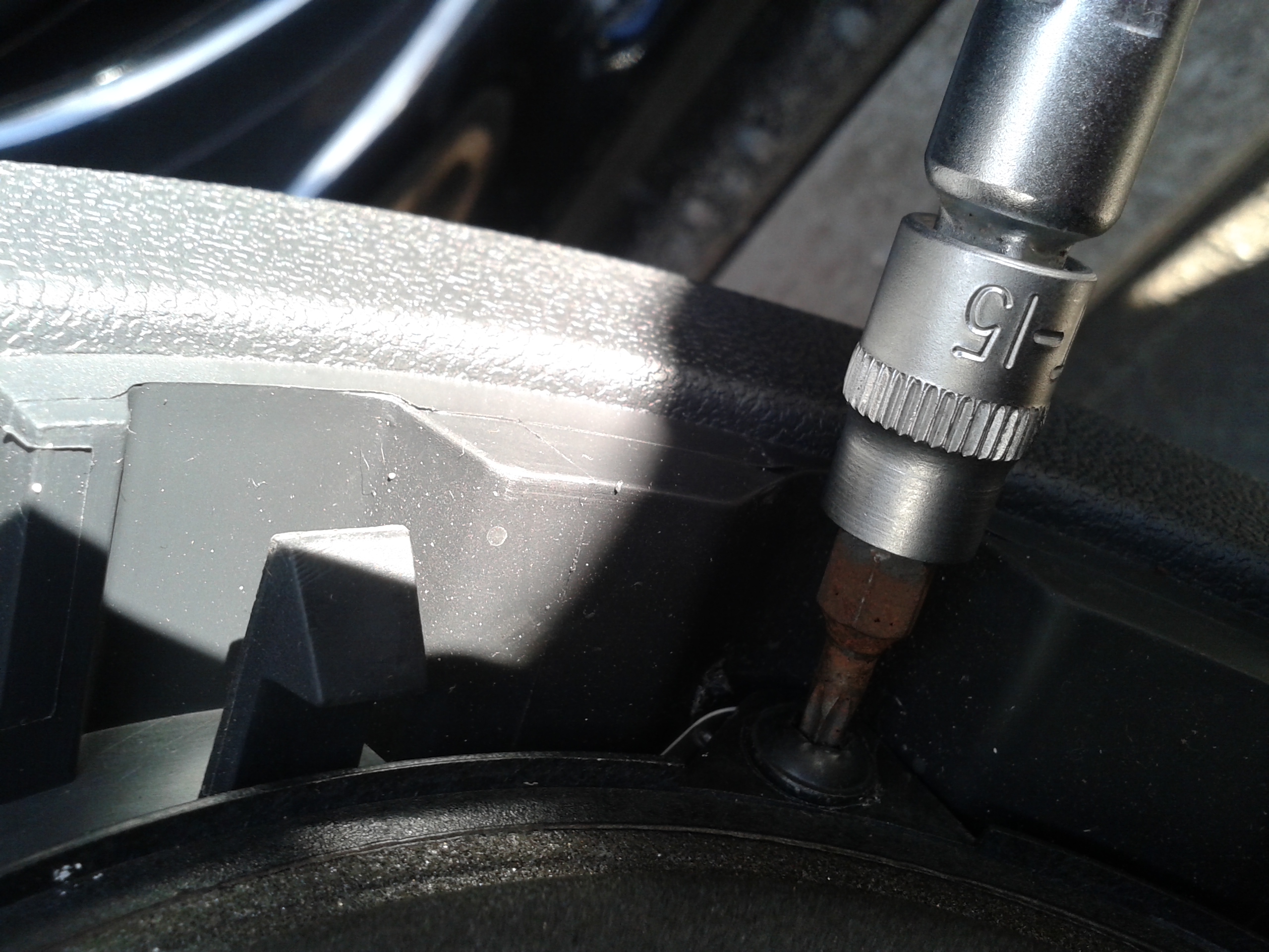

1)2) Открыл решетку колонки и снял ее.
3) Открутил четыре самореза торкс 15 и снял колонку.
4) Фомкой вытащил накладку (для удобства снятия панели).
После этого акуратно начал отжимать панель т.к. она проклеена черным герметиком и потом сдернул ее с клипс.

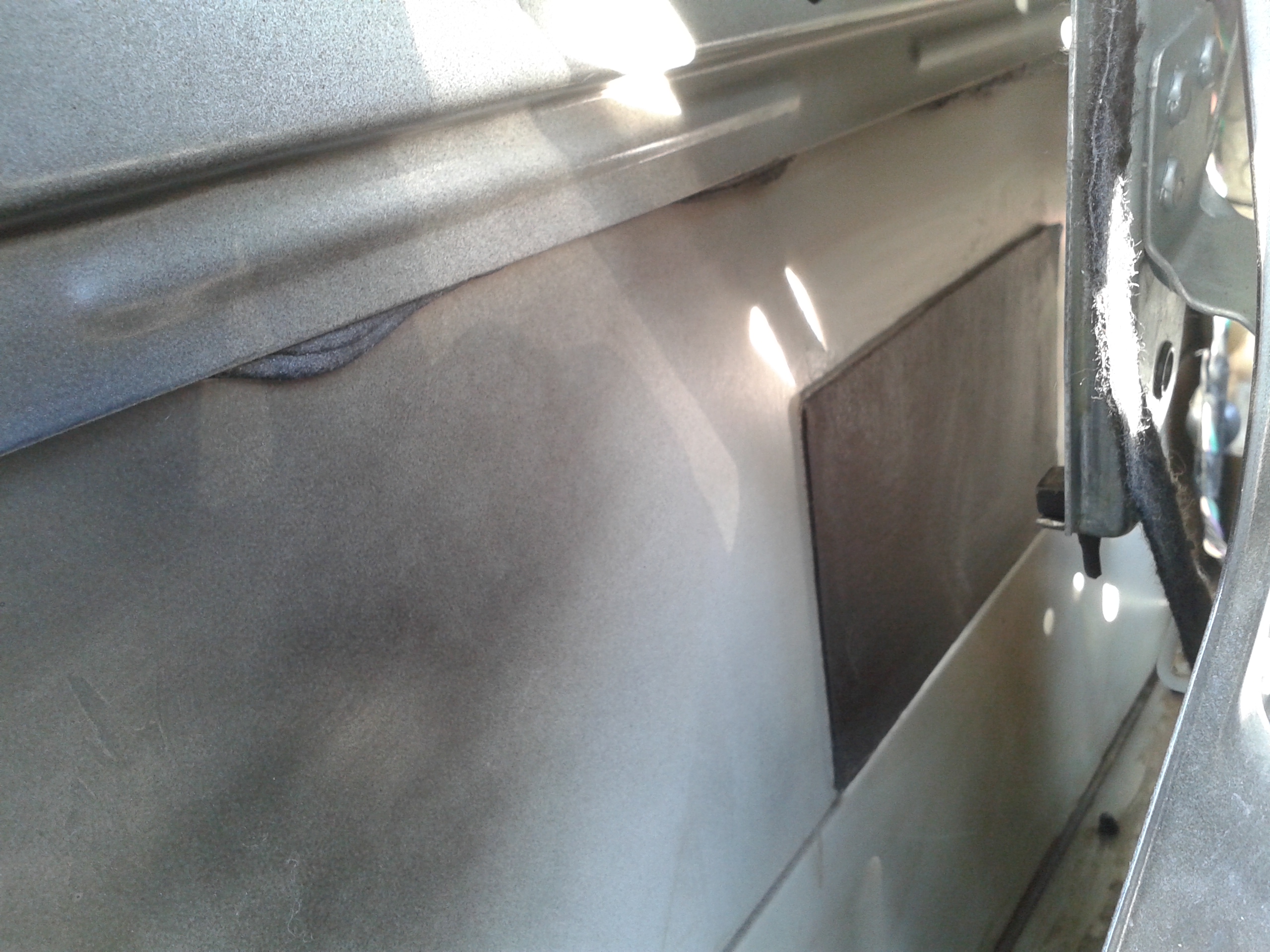

5) Вся вибро изоляция задней двери.

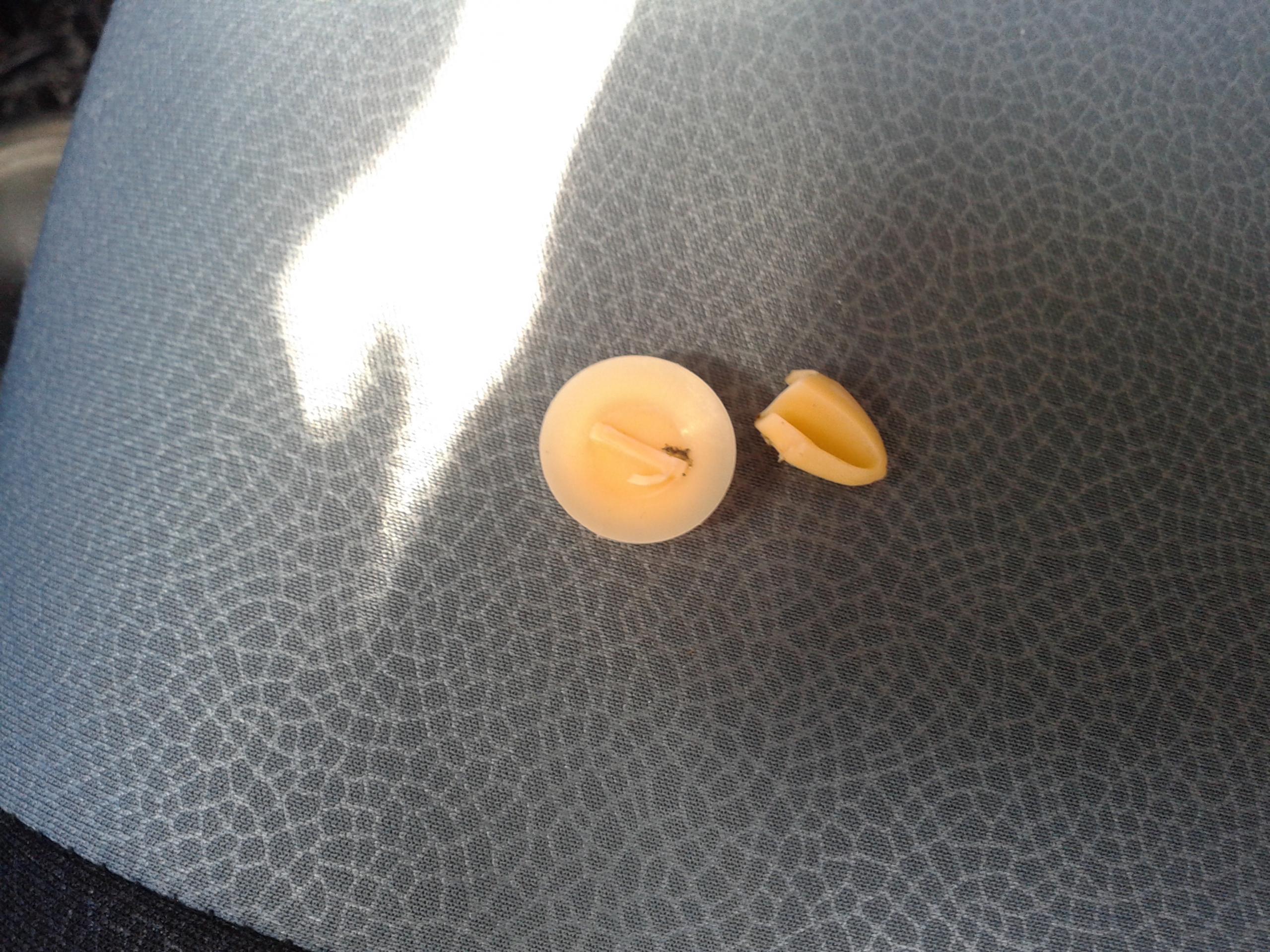

6) После снятия панели при вытаскивании клипс из желеа были сломаны две клипсы (сам виноват я их начал снимать китайским гвоздодером, а лучше и проще снять засунув руку вовнутрь двери, сжать двумя пальцами усики клипсы и вытащить ее).
После проклейки собрал все в обратном порядке. Но буду еще раз снимать все панели для проклейки моделином, заклеивания окон и проклейки самой панели. Панель думаю проклеивать Герметоном 15 или 25. Может кто подскажет стоит или нет. Продавец говорит стоит для шумоизоляции хорош НО это паралон и при попадании влаги внутрь двери не будет ли там парникового эфекта.

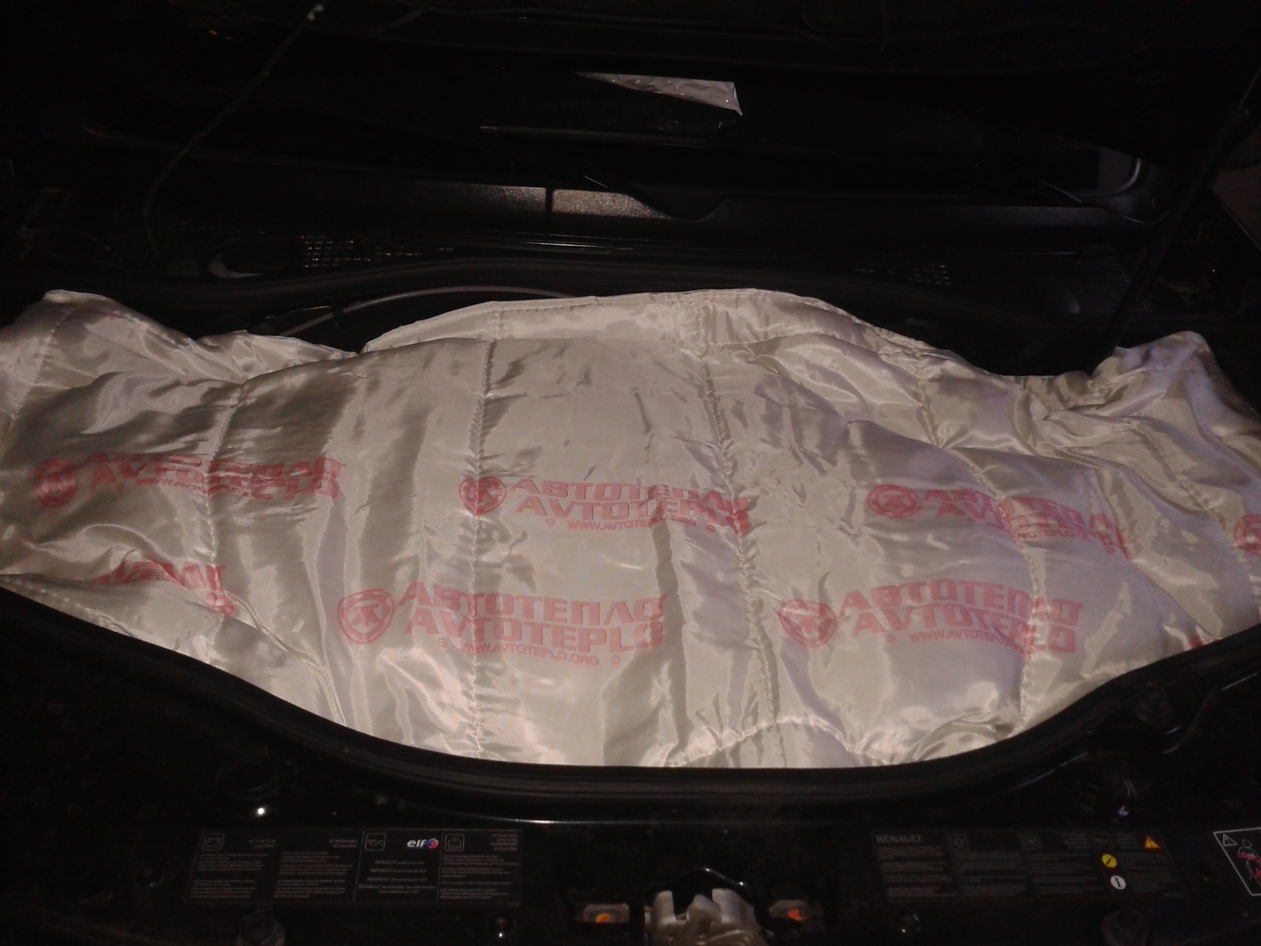

Сегодня с Владом поставили мне ручку КК, по мне намного удобнее стало чем с пультом.
Поставили Контроллер ламп дневного движения DRL. Теперь в место ДХО при заводке двигателя включается дальний свет. Фото будет чуть позже.
Под капот застелили одеяло АвтоТепло.
Влад. Спасибо большое!!!
