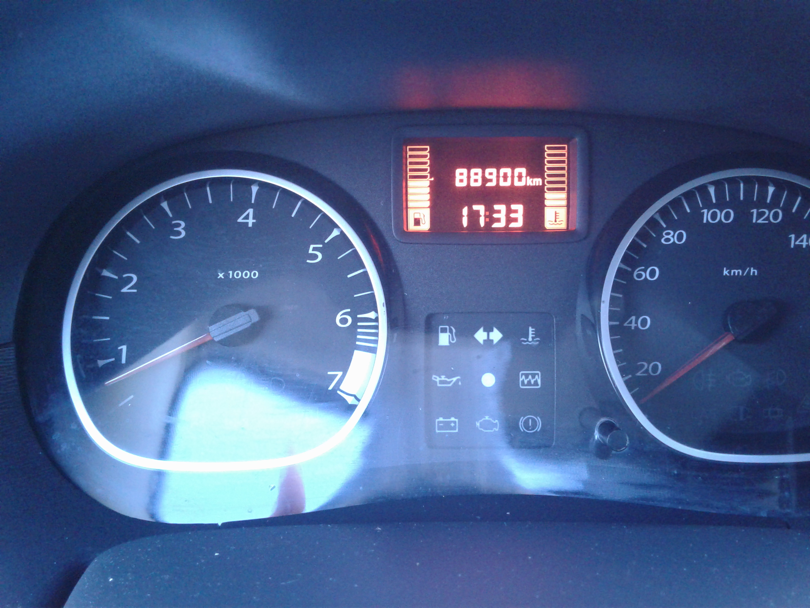

Просто циферки.
Старый 11.02.2017, 20:19   #5
Видео без картинки. Просто звук работающего мотора ( звук писал с правой стороны движка. За правым колесом. В районе ремня ГРМ. Послушайте плиз. Не ролики ли шумят? Сейчас закину видео с картинкой.

Ремень скинь допов, и все будет точно ясно...
Старый 11.02.2017, 20:25   #8
Причем шум идет на холодную. Как движок прогреется, все штатно шумит.
Старый 11.02.2017, 20:30   #9
Сообщений: 9,922
По второму видосу - ролик шумит.
Старый 11.02.2017, 20:35   #10
Спасибо большое. Буду менять. Хотя менял полностью при пробеге 60.000 км, полностью ремень и ролики. Сейчас 89 с копейками. Не долго они проходили.
