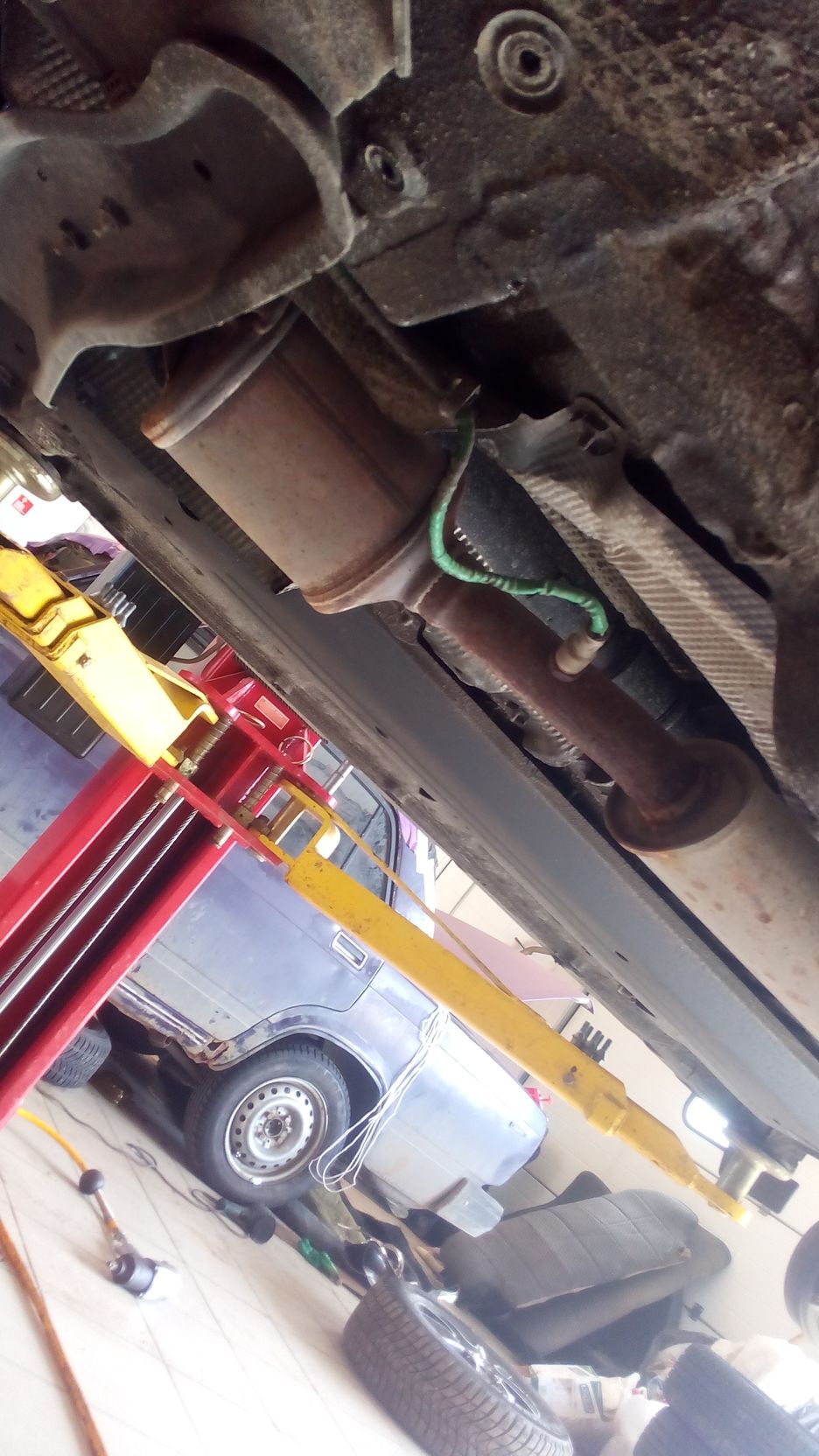

Вчера моя эпопея имела неожиданное продолжение.
машинка 3 недели стояла, не было нужды ездить. Как завел, так сразу чек загорелся. опять по ошибке P0420. И вот вчера поехал я переобуваться. Заодно машинку подняли на подъемнике. конечно проводок от датчика болтается как непонятно что. вот я его пошевелил немного. и где то через час чек потух сам. После ездил полдня, чек не загорался
