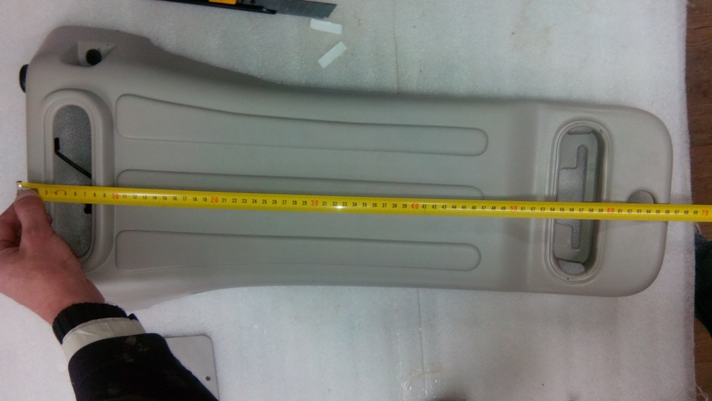

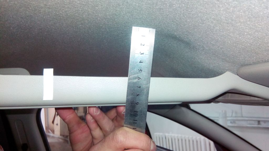

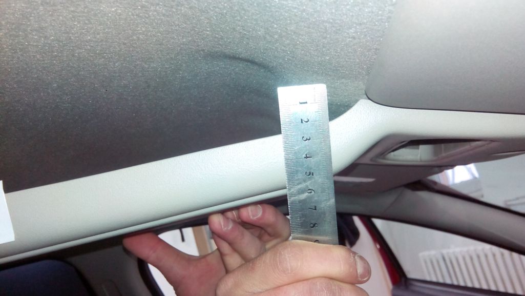

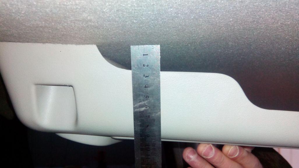

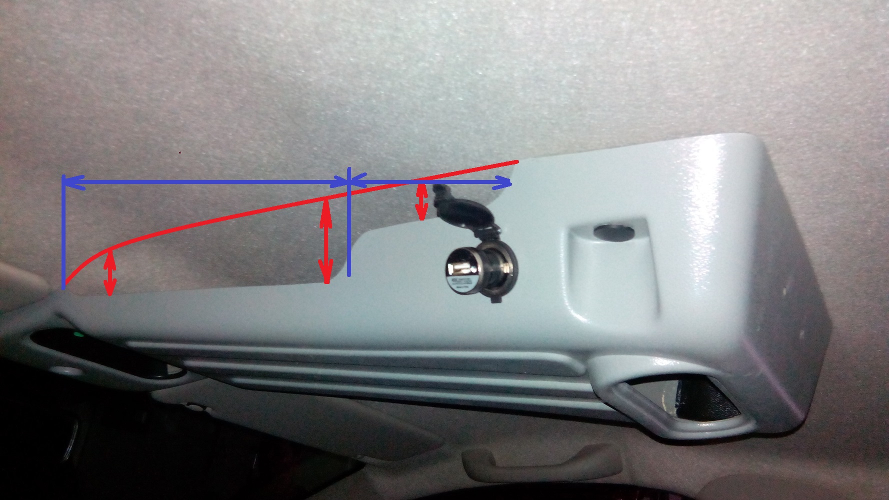

Карт 163, Артем, имеется ли у Вас возможность отобразить графически (в двух плоскостях) размеры полки и проема между полкой и потолком (только вид с боку). Имеется идея по вживлению радиостанции, но без размеров не получается...

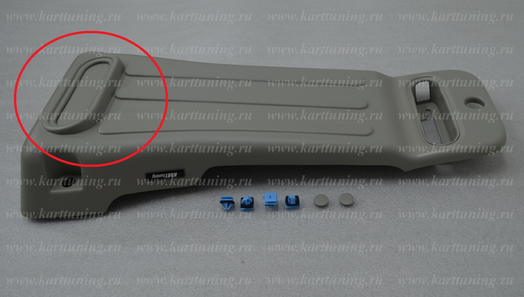

Добрый день!
Вопрос: а есть вариант полки без отверстия под задний плафон?

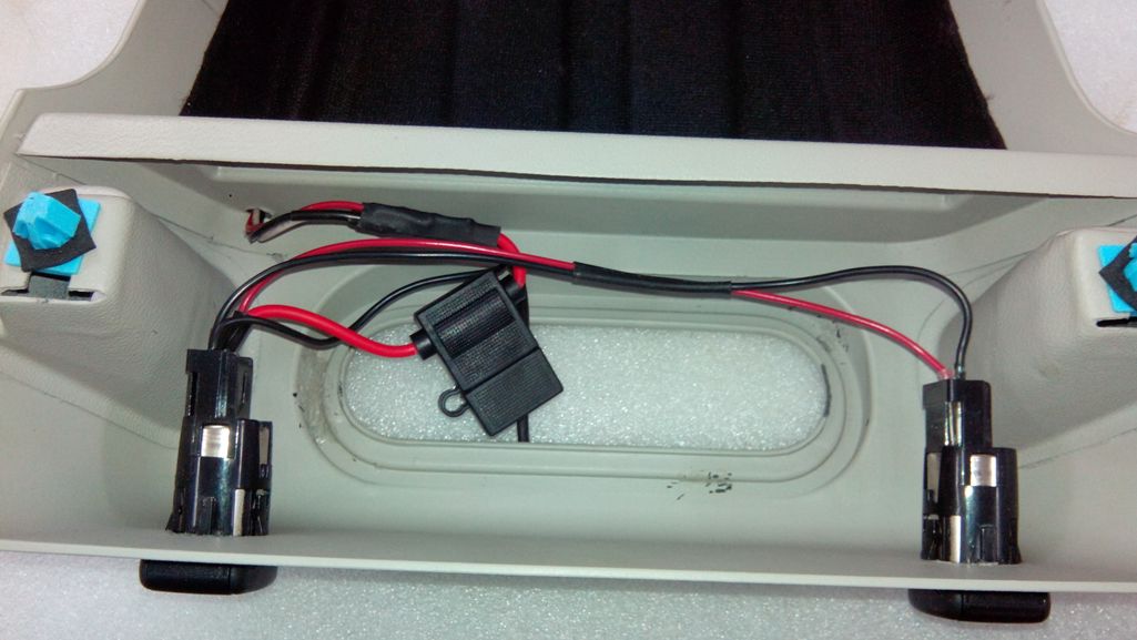

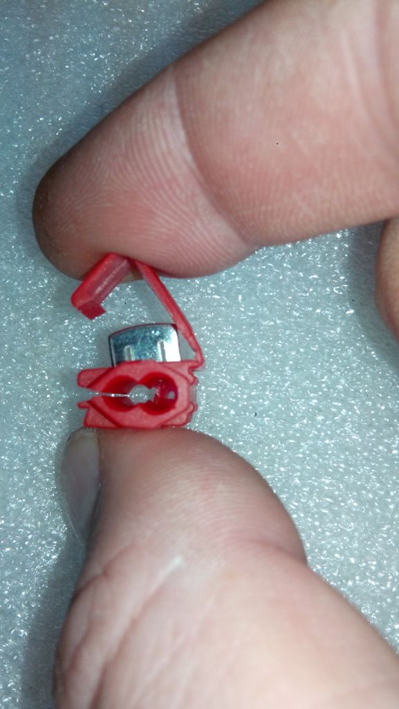

По поводу скруток: изначально мы стремились к тому, чтобы не заниматься такими вещами, были куплены всякие зажимы, мамы, папы, но из всего подошли только зажимы, но и здесь Дмитрий (а он у нас самый электрический электрик) поморщился и сказал не пойдут (зажимы накидываются на провода, сжимаются и передавливая провода их соединяют, вопрос был в том - а не обрежет ли этот зажим основной провод - ответ был 50/50) - пришлось отказаться от идеи, между удобно и безопасно выбираем безопасно.

Alchi - Приветствую, пока только с заглушеным местом под плафон, если полка без фонаря будет пользоваться спросом - сделаем форму и без плафона.
ИМХО единственный их минус в том, что если соединений в проводке больше трех, то пучок получается большим, зря вы от них отказались...

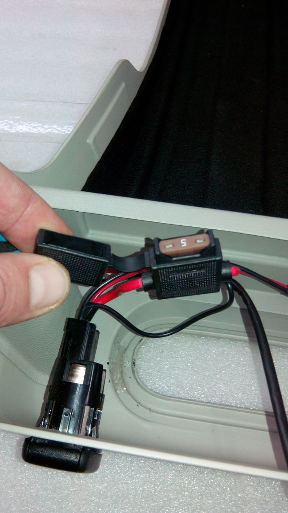

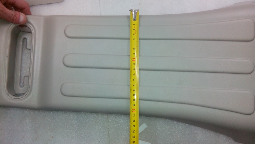

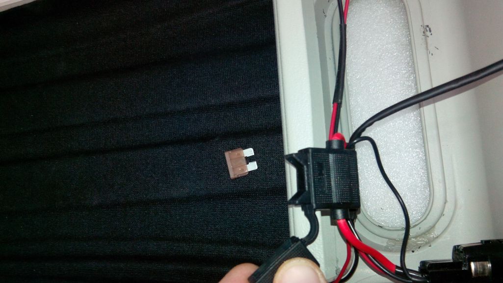

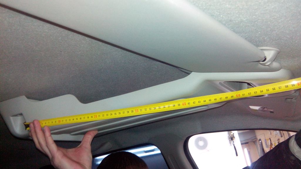

Размеры полки в различных местах, кто-то возможно что-то будет интегрировать в полку (лишними данные полюбому не будут), еще забыл - по изготовлению полки пока не более 25-ти рабочих дней (нужно время подстроится под производство), в комплекте полка + 1 розетка или полка + 2 розетки по умолчанию комплектуется предохранителем на 5А (на всякий случай).
Skipper-Влад - Да, именно такие (на предпоследнем фото). По поводу отказа нашего от них - Дмитрий (электрик по профессии) считает что как бы есть вероятность того, что провода перекусятся этим зажимом или будут "слабы" в процессе эксплуатации, и я склонен ему верить, так как сам в электрике не понимаю ничего, даже рядом не нахожусь.... Возможно Дмитрий ошибается (как и любой человек независимо от его профессии). Поэтому предлагаю всех компетентных в этом вопросе людей высказываться , дабы быстрее прийти к истине ( лично я только за улучшения, но не во вред). Для того и существует тема..., тем более деталь копеечная, и на окончательную цену полки не повлияет никак, а плюсы очевидны.

Еще раз прочитал внимательно пару последних страниц и вот что хочу сказать. Подключать плафон, самый простой способ - зажимы. Провода они не перекусят. Но из-за малой площади контакта провода, я бы их не рекомендовал ставить на доп. розетки. Возможен нагрев под нагрузкой. Но это мое имхо. Могу ошибаться.
Лично я бы всё посадил бы на скрутки, без пайки. Мой жизненный опыт показывает, что правильная скрутка, при таких токах не хуже пайки.
Гы, можно и пропаять.
Интересно мнение совы по поводу зажимов.
