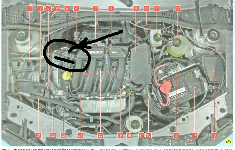

Ок спасибо. Теперь буду гуглить что такое МАР. И где он находиться
---------- Сообщение добавлено в 22:53 ---------- Предыдущее сообщение размещено в 22:41 ----------
Слева от дроселя?

На крине обвел. Датчик в замен ДМРВ. Меряет разряжение во впускном коллекторе.
