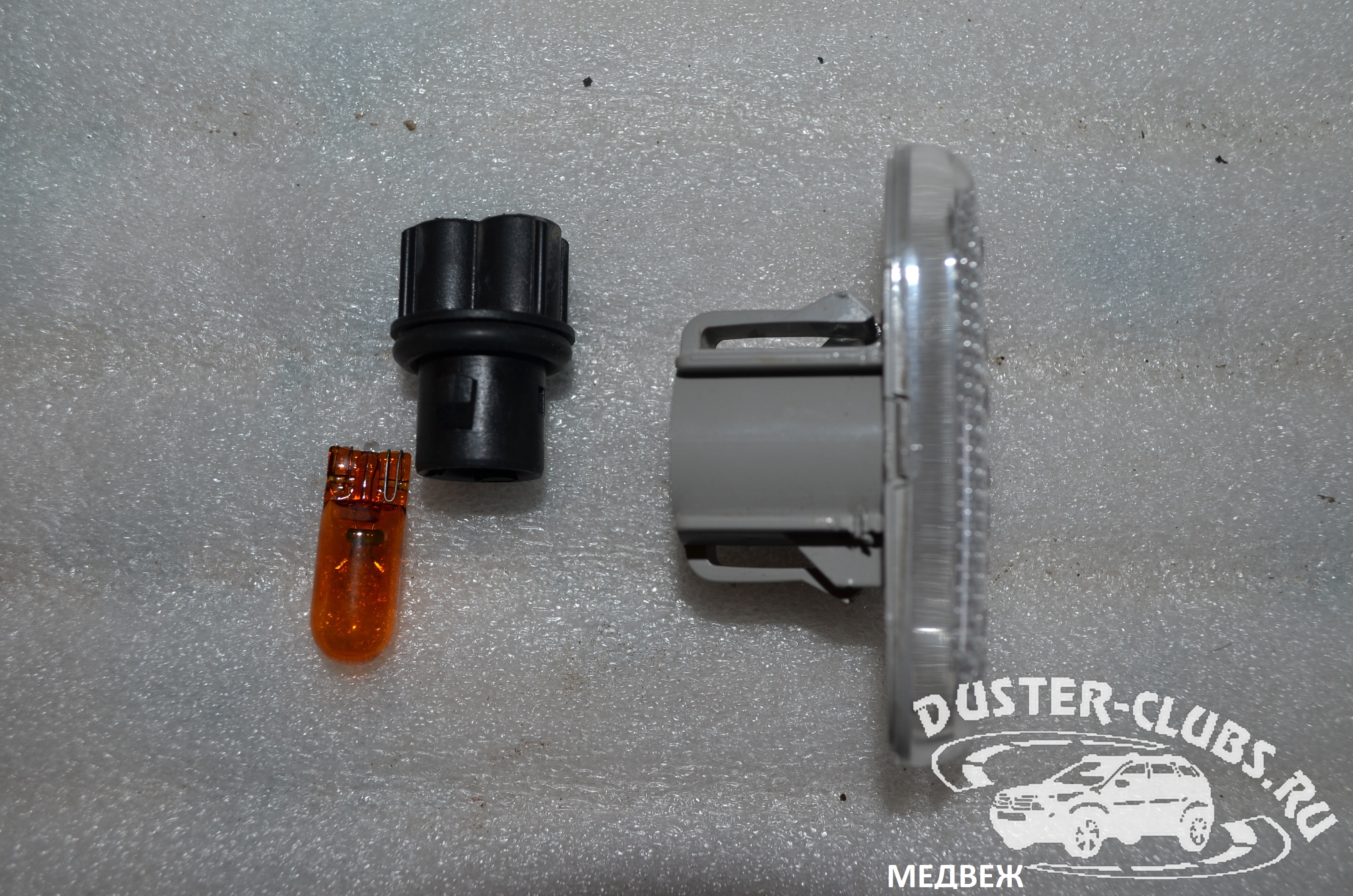

В отчете представлен один из вариантов замены штатных передних повторителей на диодные. Вариант их подключения к штатной проводки автомобиля. Сравнения размеров повторителей. Порядок снятия повторителя.

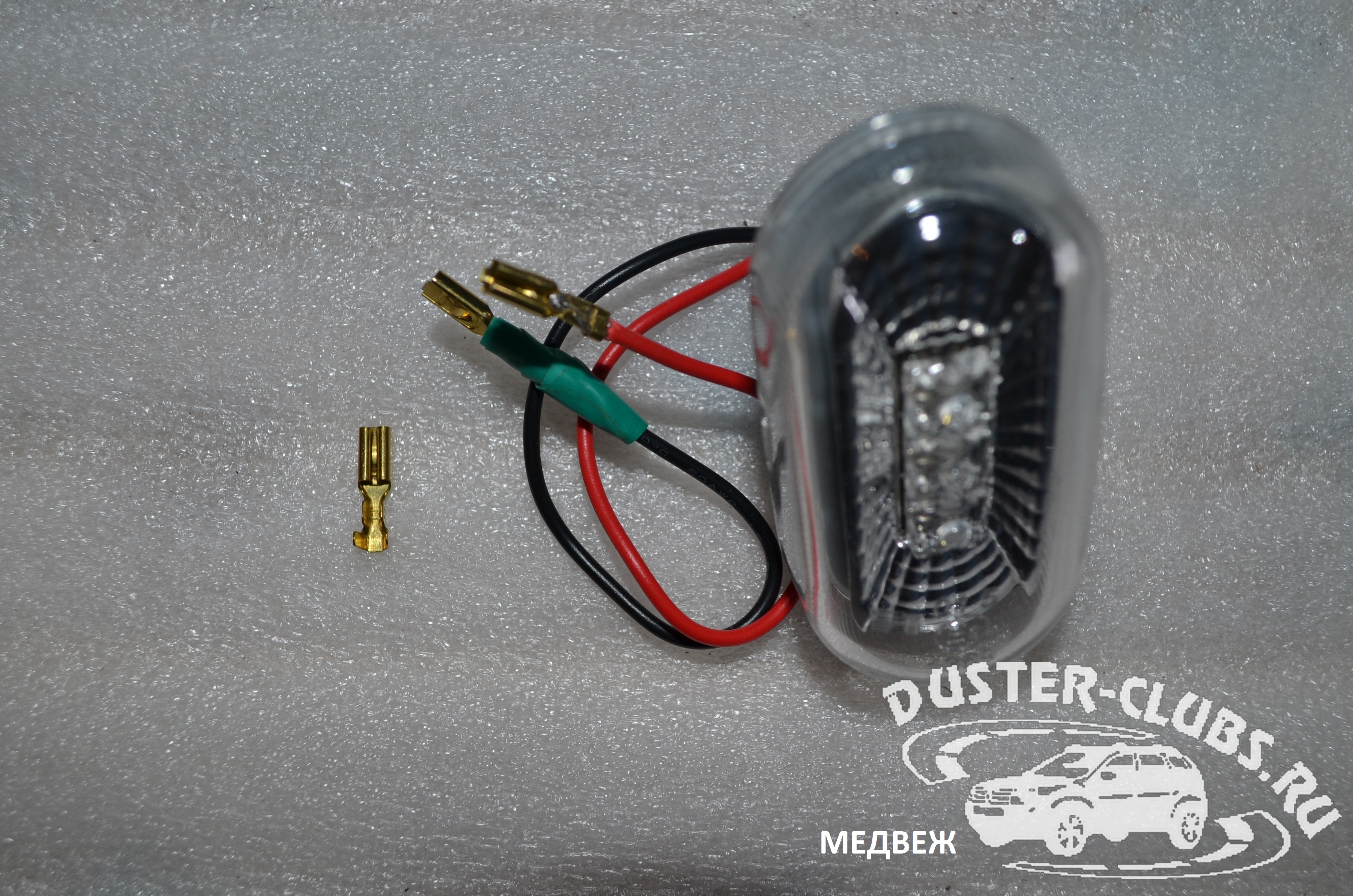

На заказ получил диодные повторители.
Данный девайс не предусматривает разъем для подключению его к штатному цоколю поворотника.

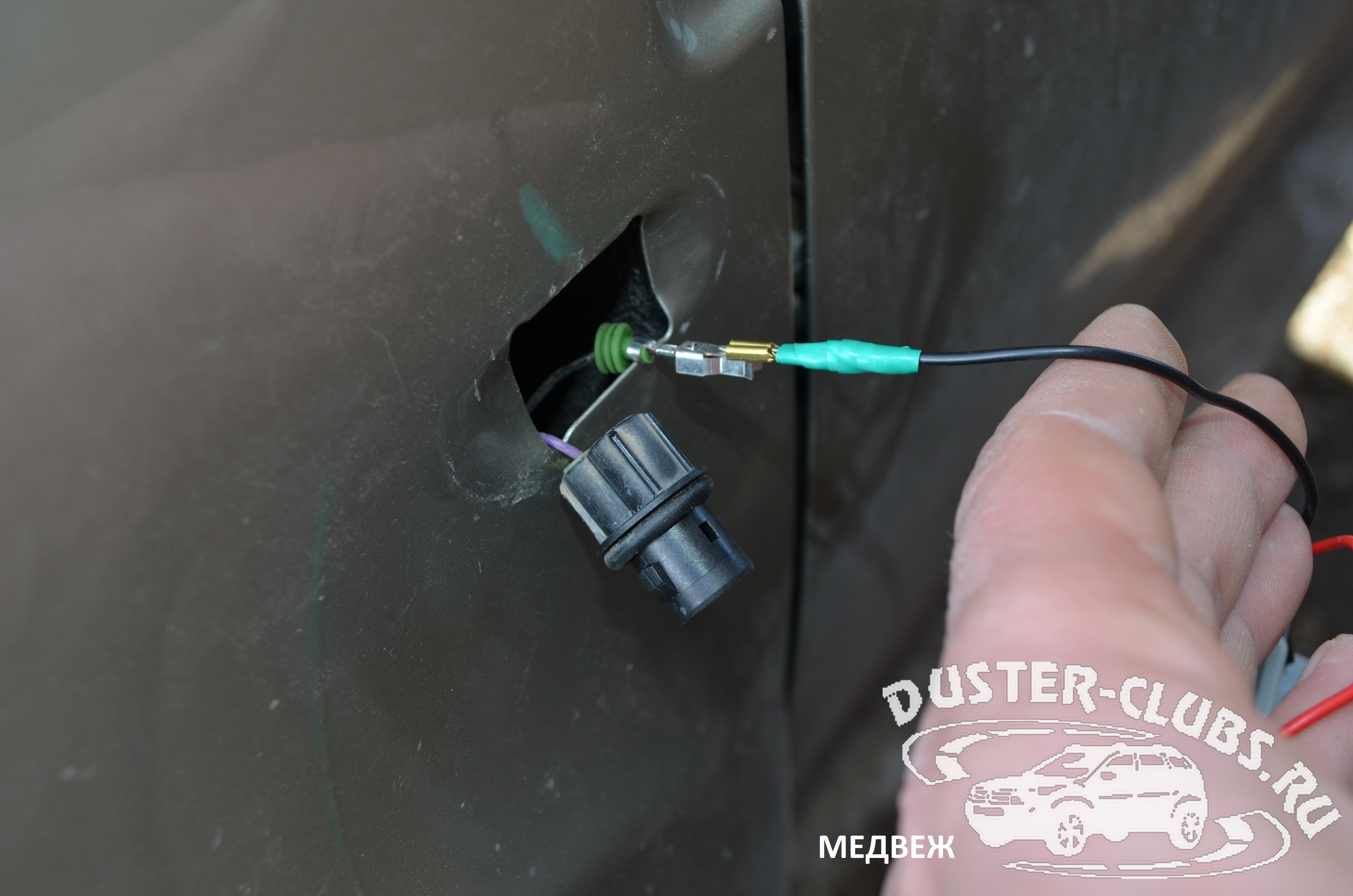

Концы проводов потребовали доработки. Для этого были использованы обжимные электро разъемы "мама". Обжимаем концы проводов и получаем такой вариант .
Все готово.

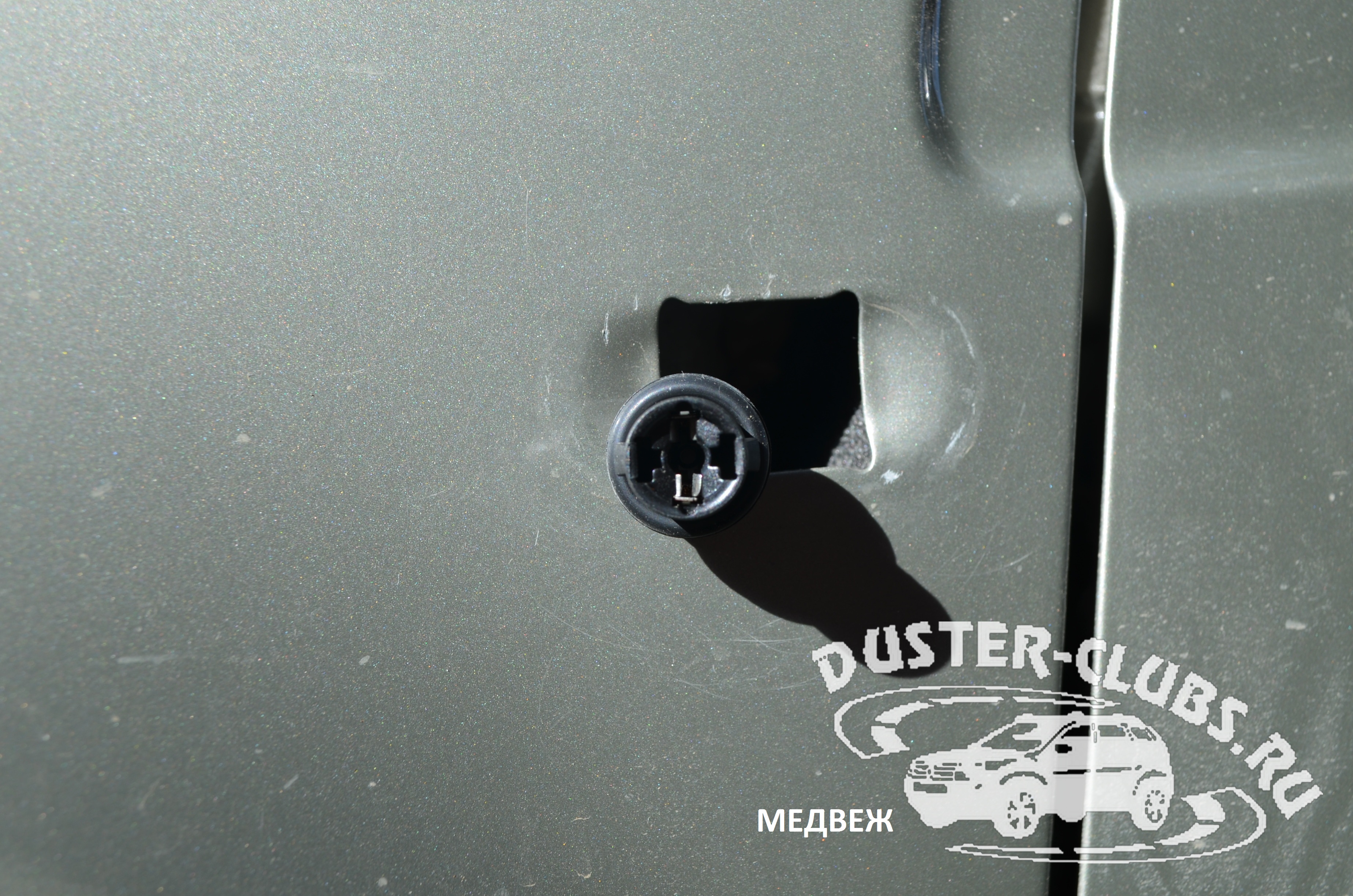

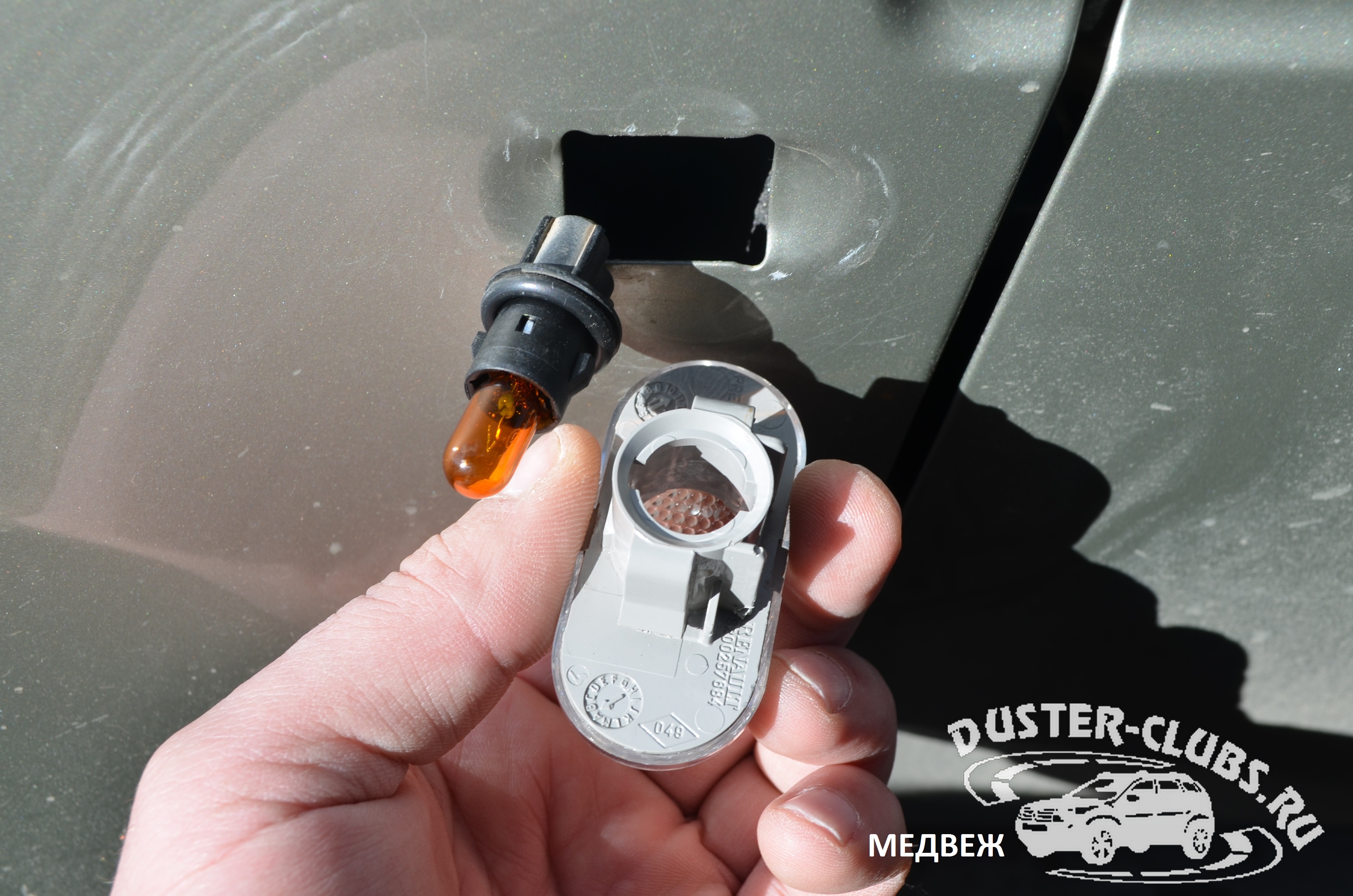

Снимаем штатный повторитель.

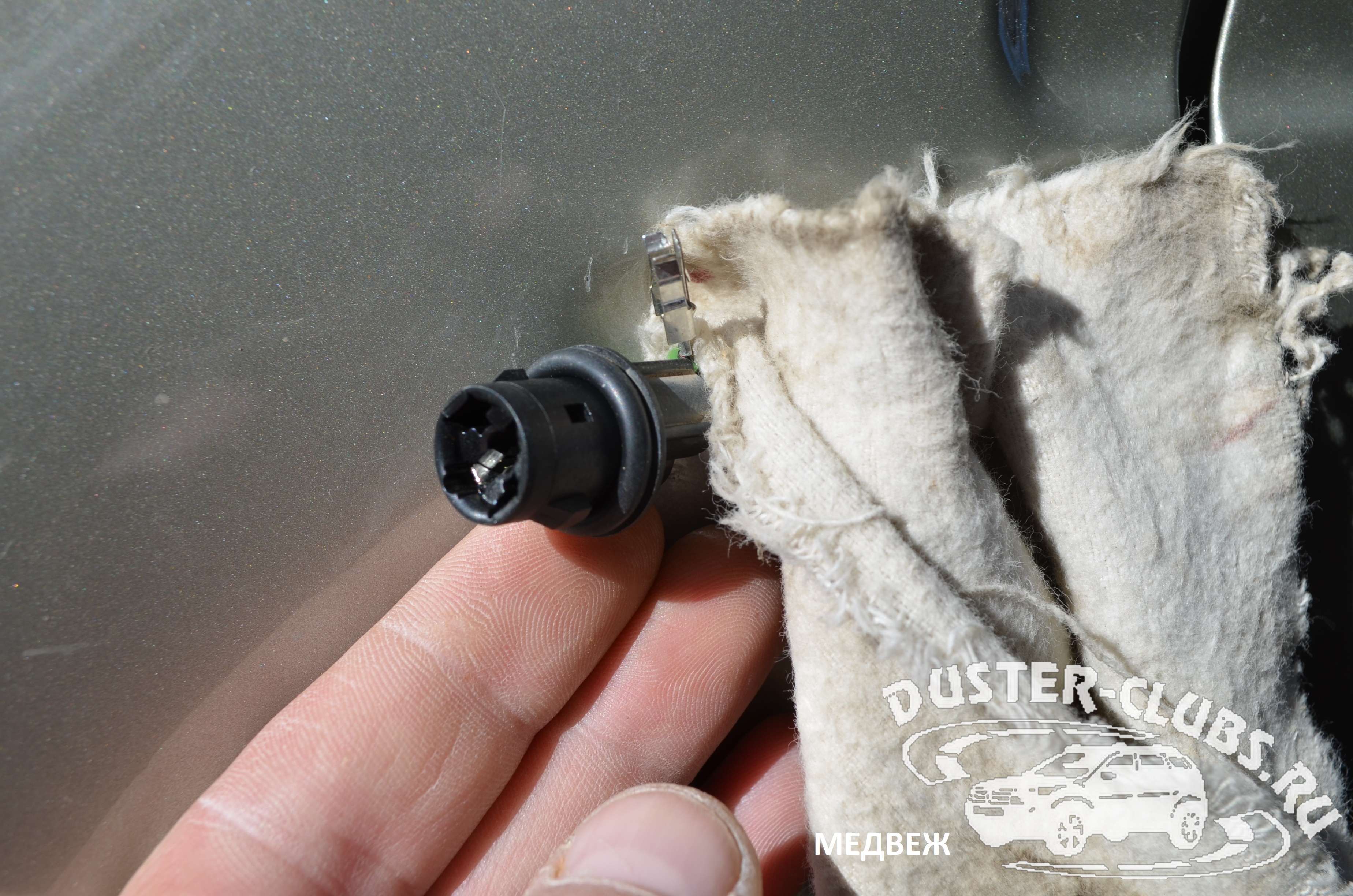

ВНИМАНИЕ: При поддевании повторителя отверткой подложите тряпочку, чтоб не повредить краску крыла. На фото тряпочки нет. Фото сделано для наглядности.
Вынимаем поворотник из штатного места.
Поворачиваем стекло и снимаем.

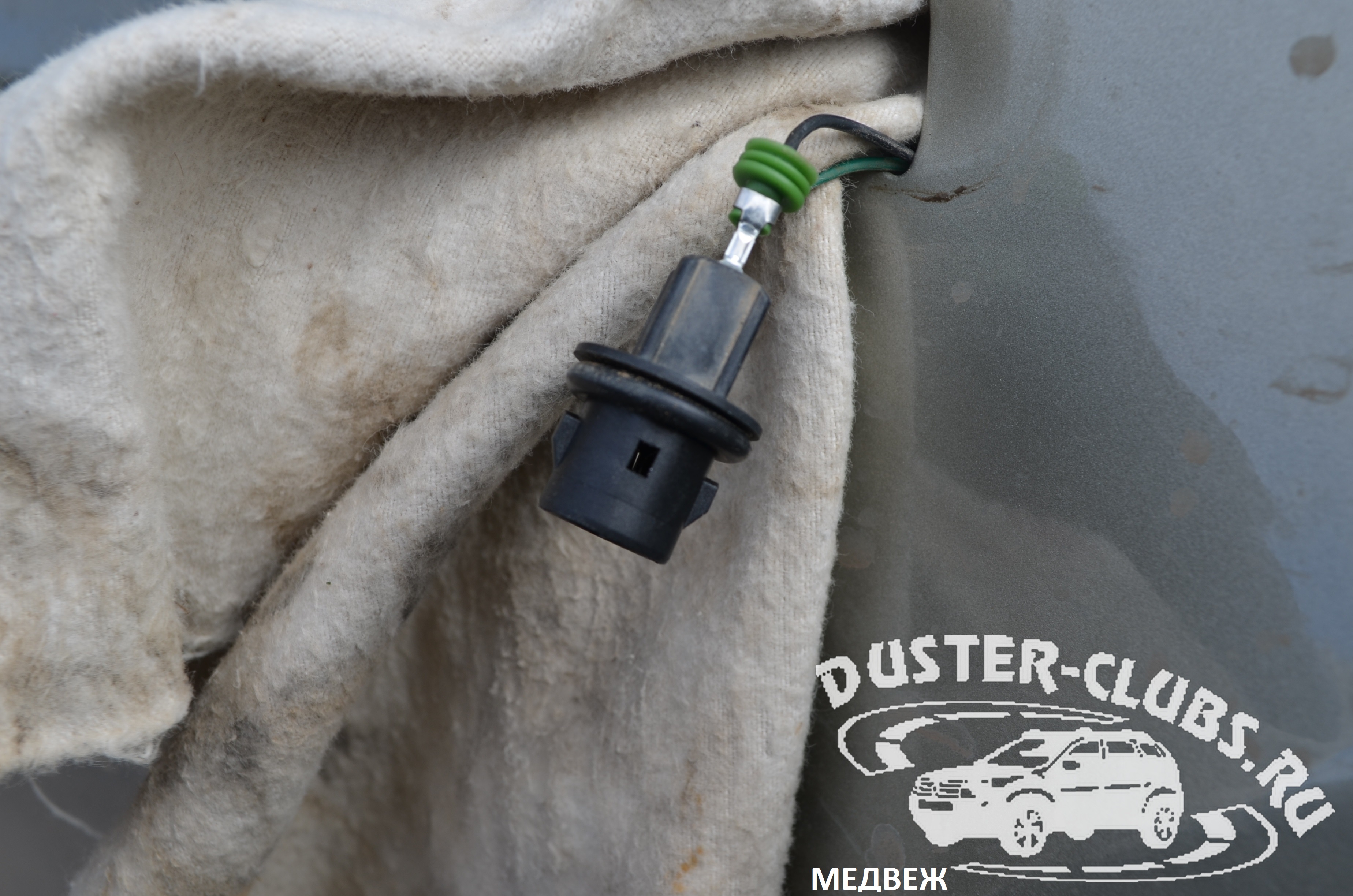

Вынимаем лапочку из цоколя.
Отсоединяем цоколь от штатной проводки. Внимание: провода могут быть разной длины ( с одной стороны у меня были намного короче, впритык). Поэтому чтоб провода не упали за крыло использовал тряпку-для заглушки штатного места установки поворотника.
Подключаем диодный поворотник к штатной электропроводки.
Для исключения короткого замыкания, изолируем.

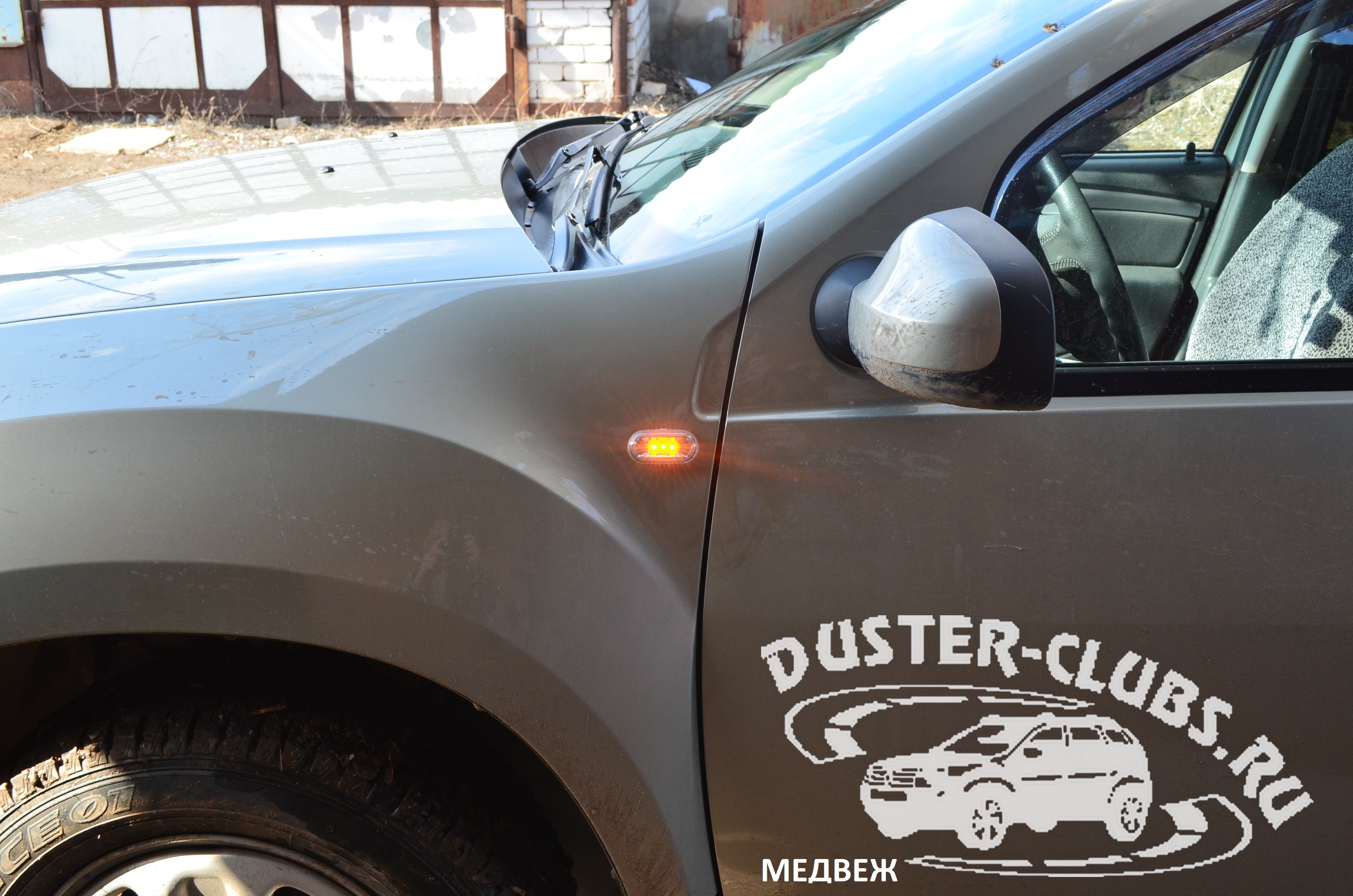

Устанавливаем светодиодный поворотник на штатное место

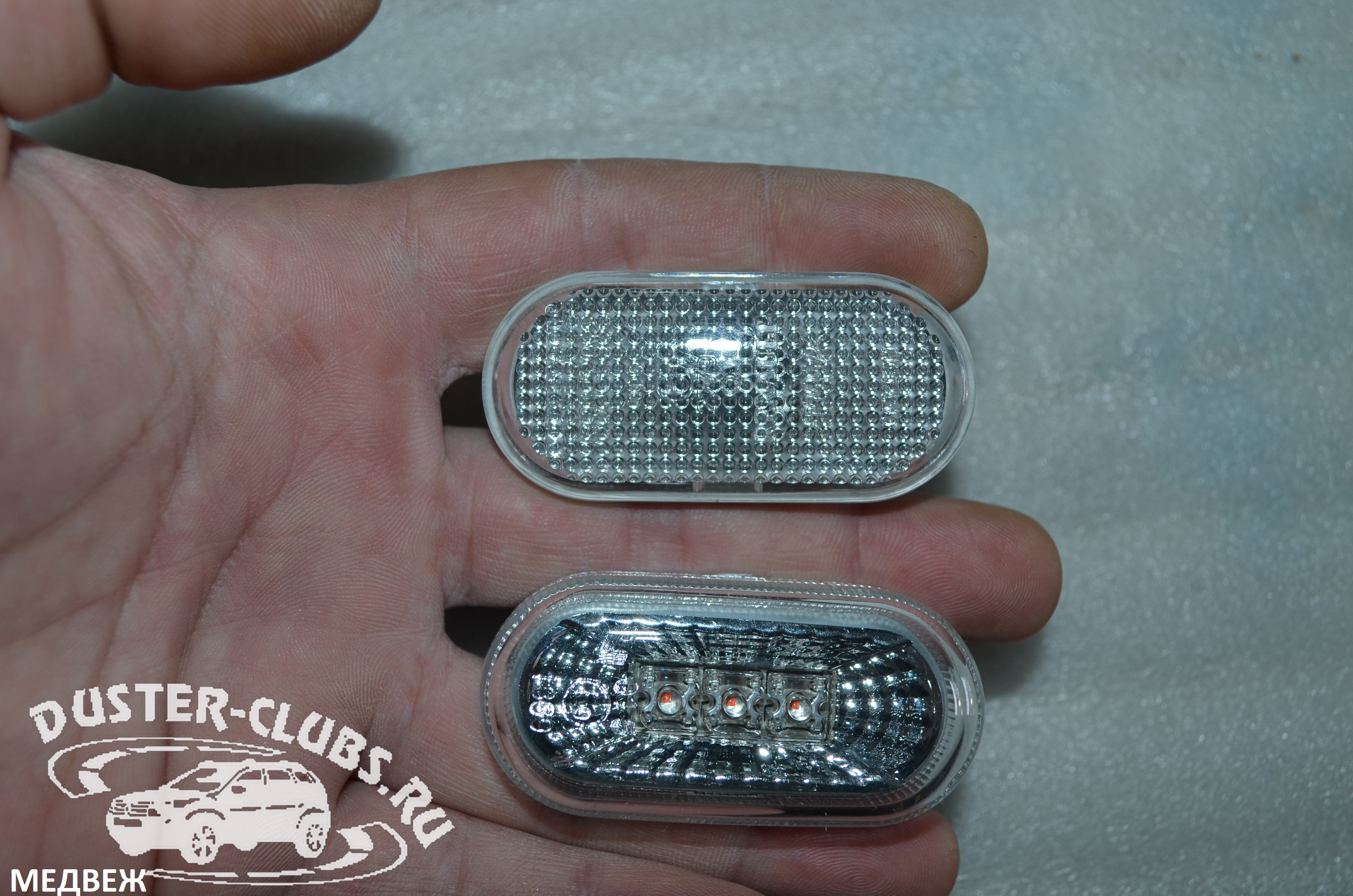

Вот что получилось.
Сравним штатный и диодный поворотник.
По длине диодный чуть больше штатного.
По высоте, штатный ниже чем диодный.
Разобранный штатный поворотник.

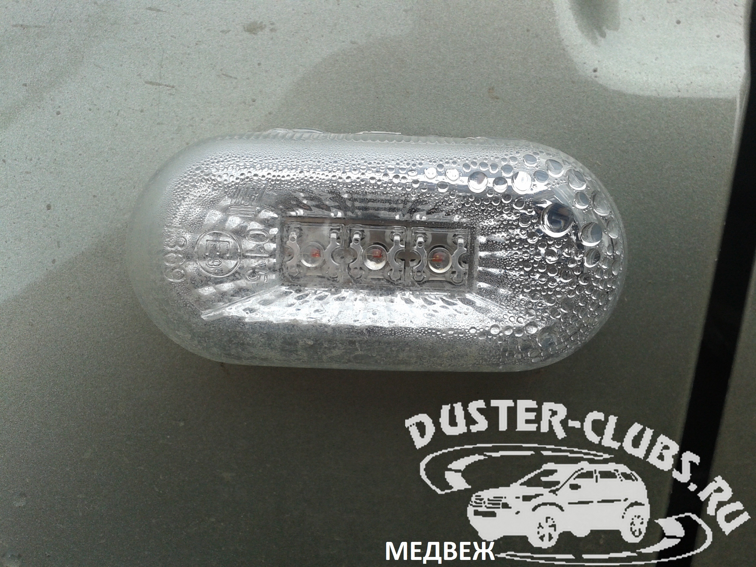

Отчет по работе данного девайса. Прошло 16 дней с момента установки. Работают нормально.
НО ЕСТЬ СИЛЬНОЕ ЗАПОТЕВАНИЕ ПОВОРОТНИКОВ.
НЕ РЕКОМЕНДУЮ ДЕВАЙС!!!

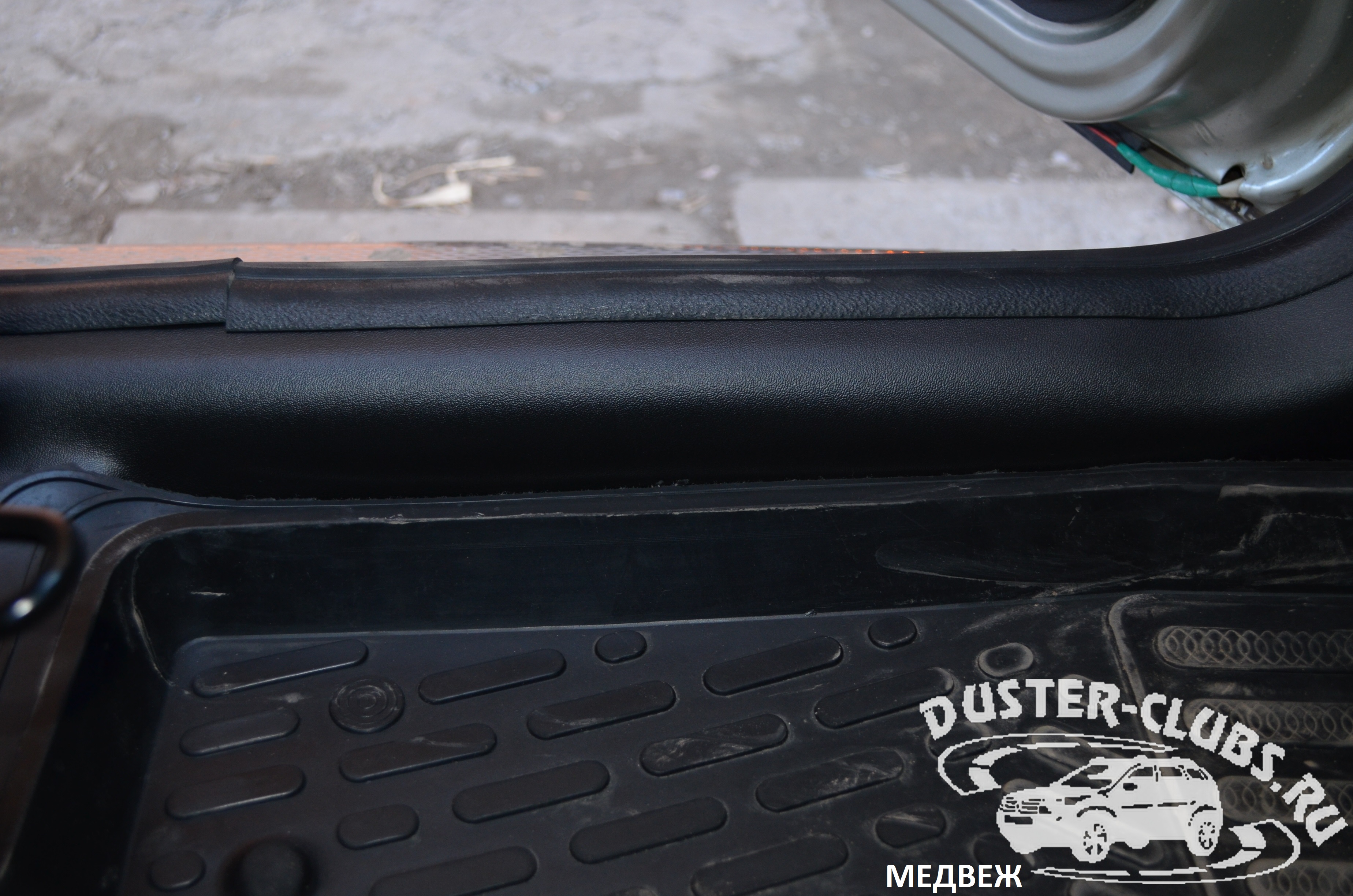

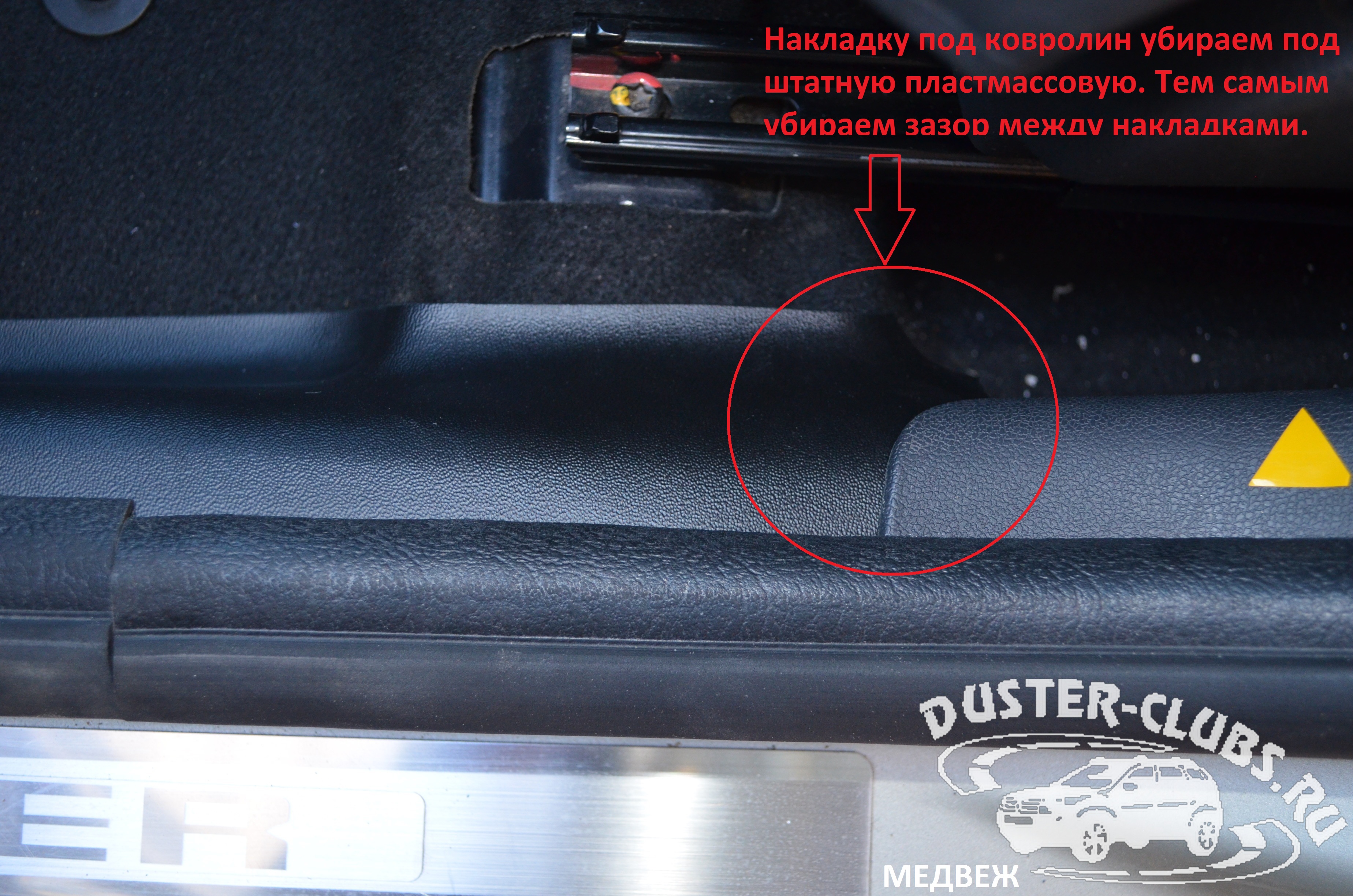

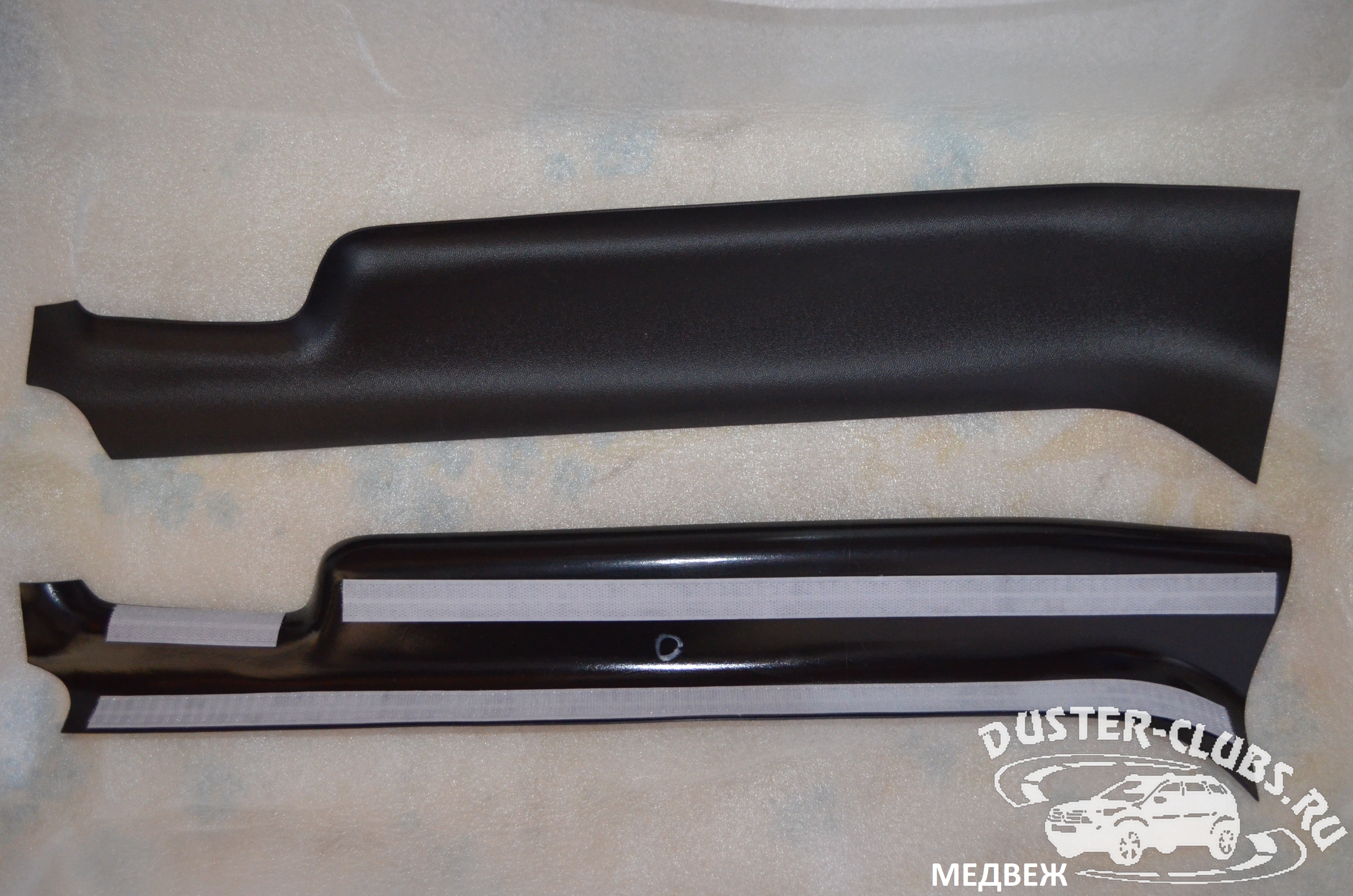

Установка накладок под ковролин.
В отчете представлен вариант установки накладок исключающий зазор между штатной пластмассовой накладкой.

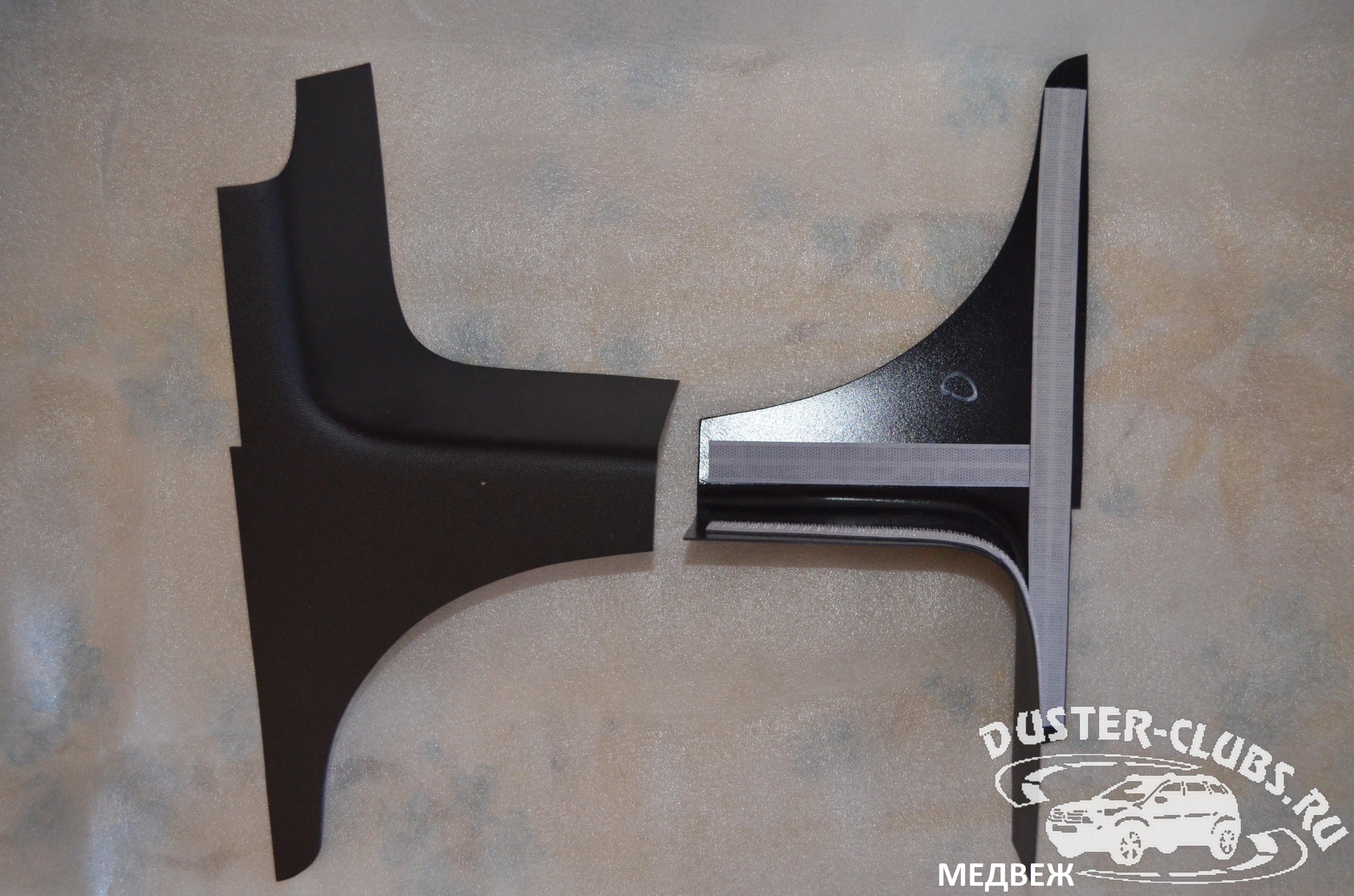

Получены накладки под ковролин от Карт.
Передние.
Задние.

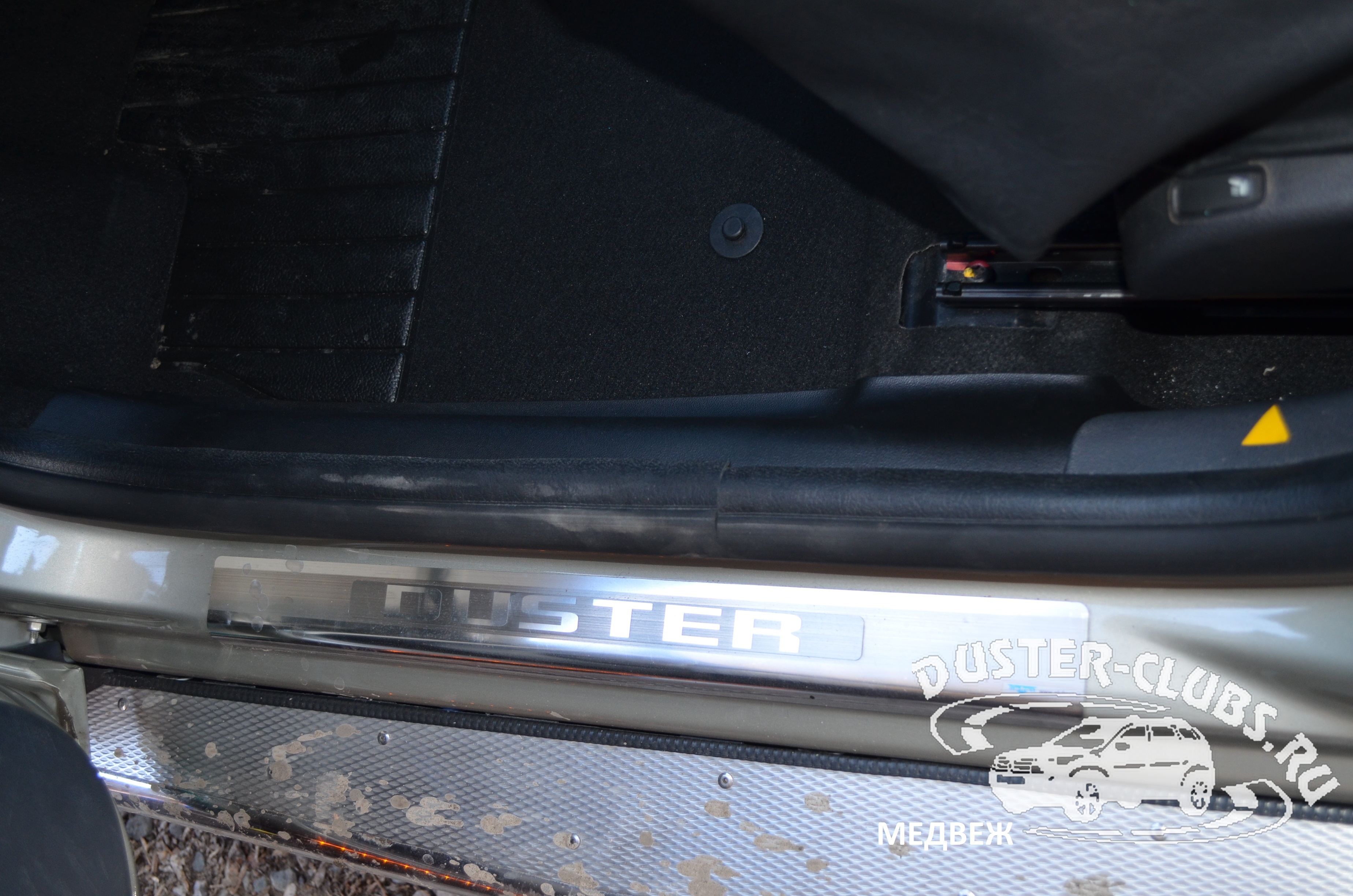

Установил переднюю левую накладку.

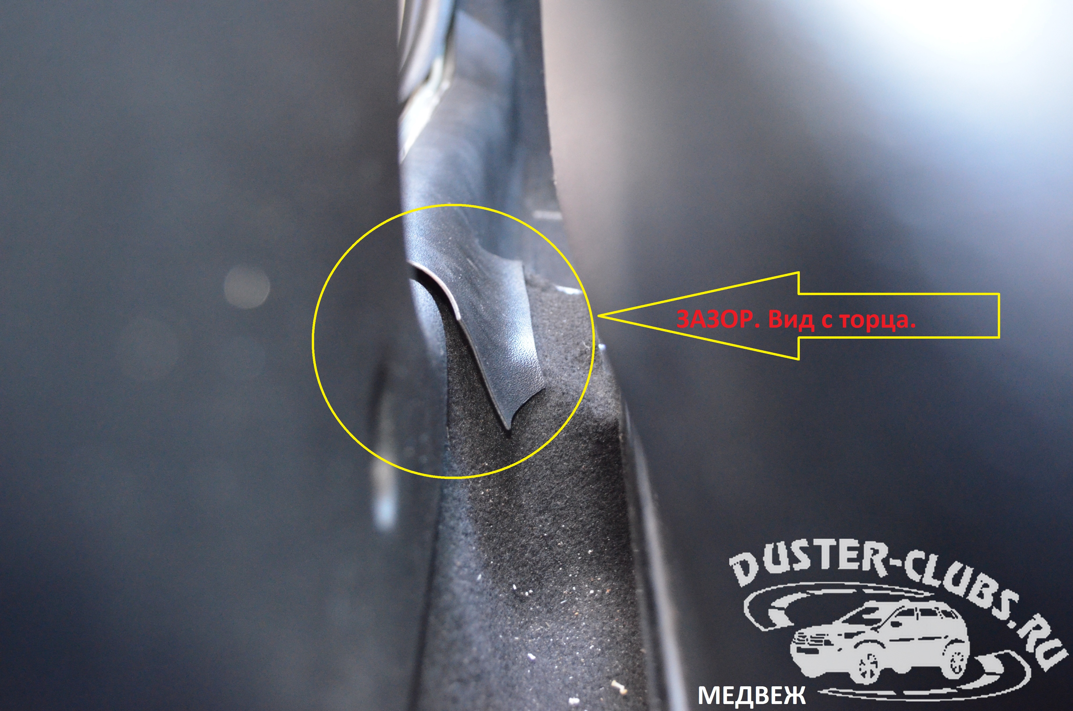

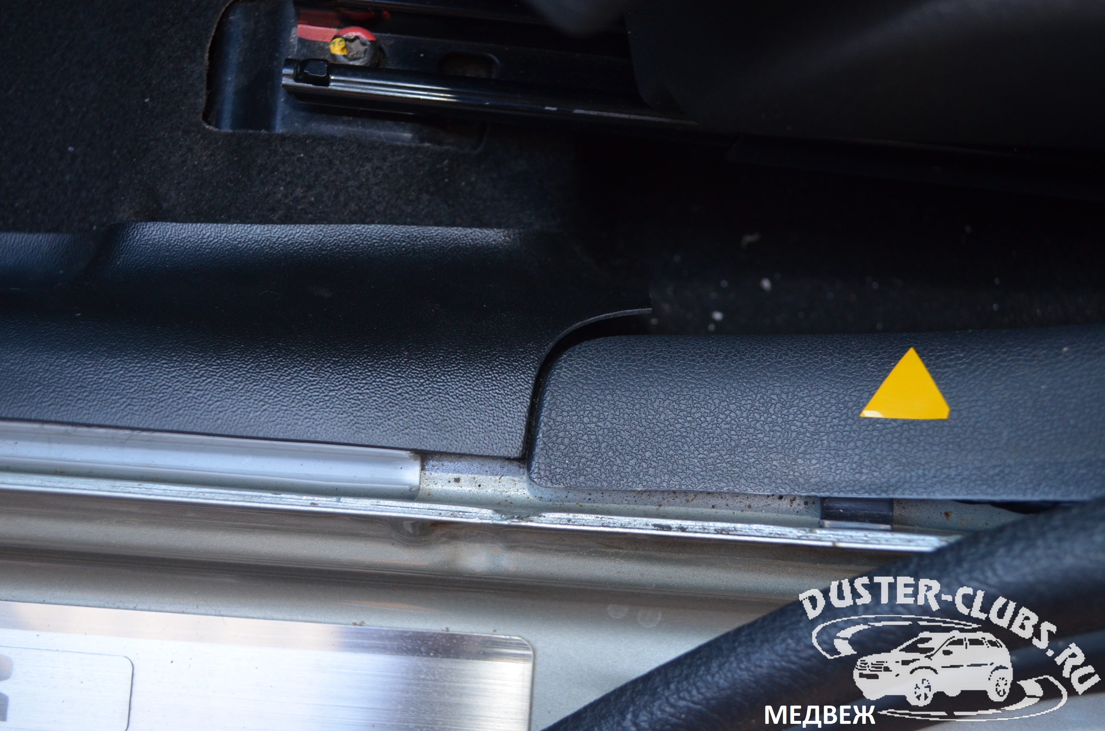

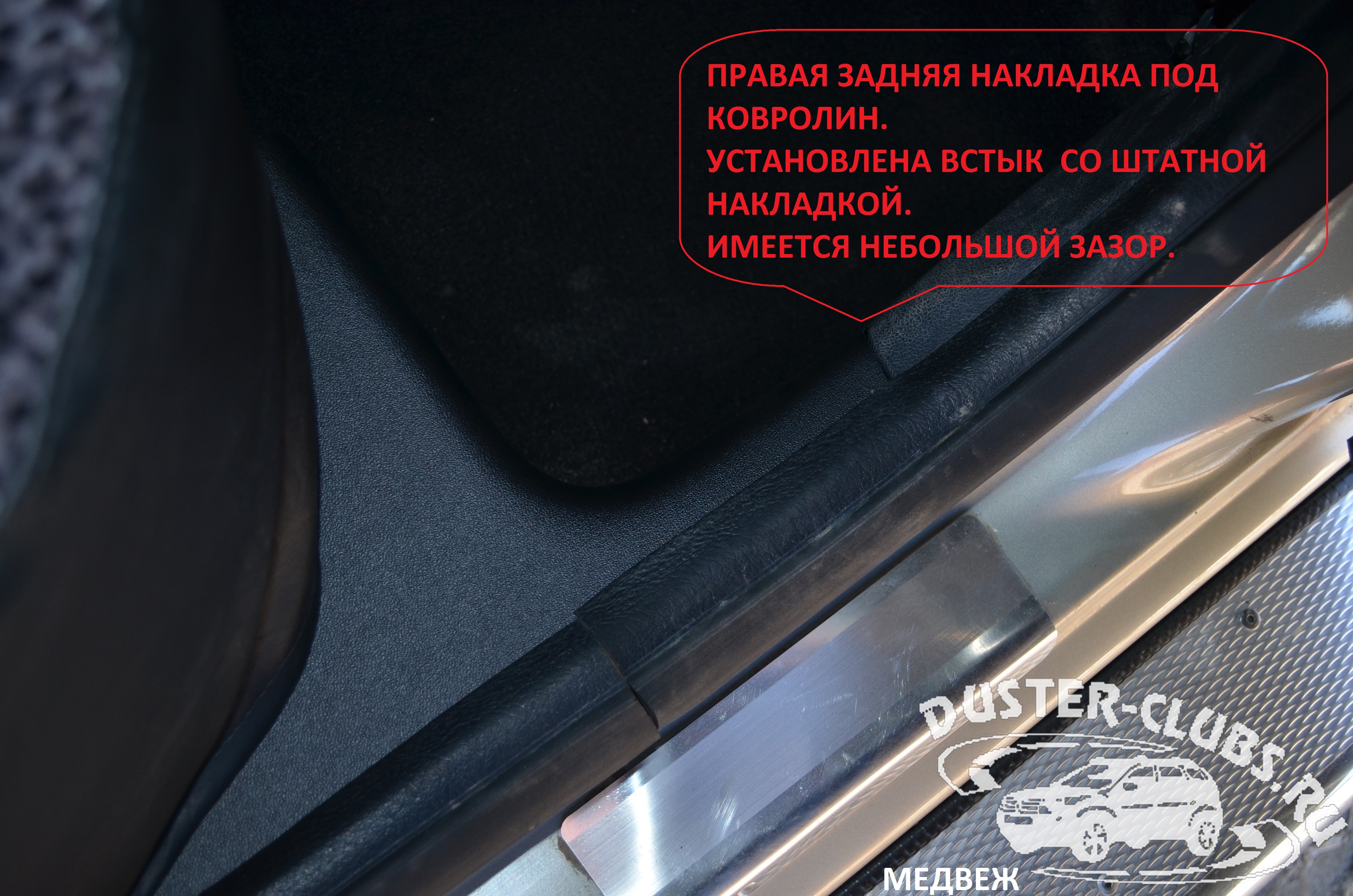

После установки получались зазоры. Даже при подгонке накладки, остаются небольшие зазоры.
Нижний зазор так и не получилось убрать.
Вид со стороны заднего пассажира.

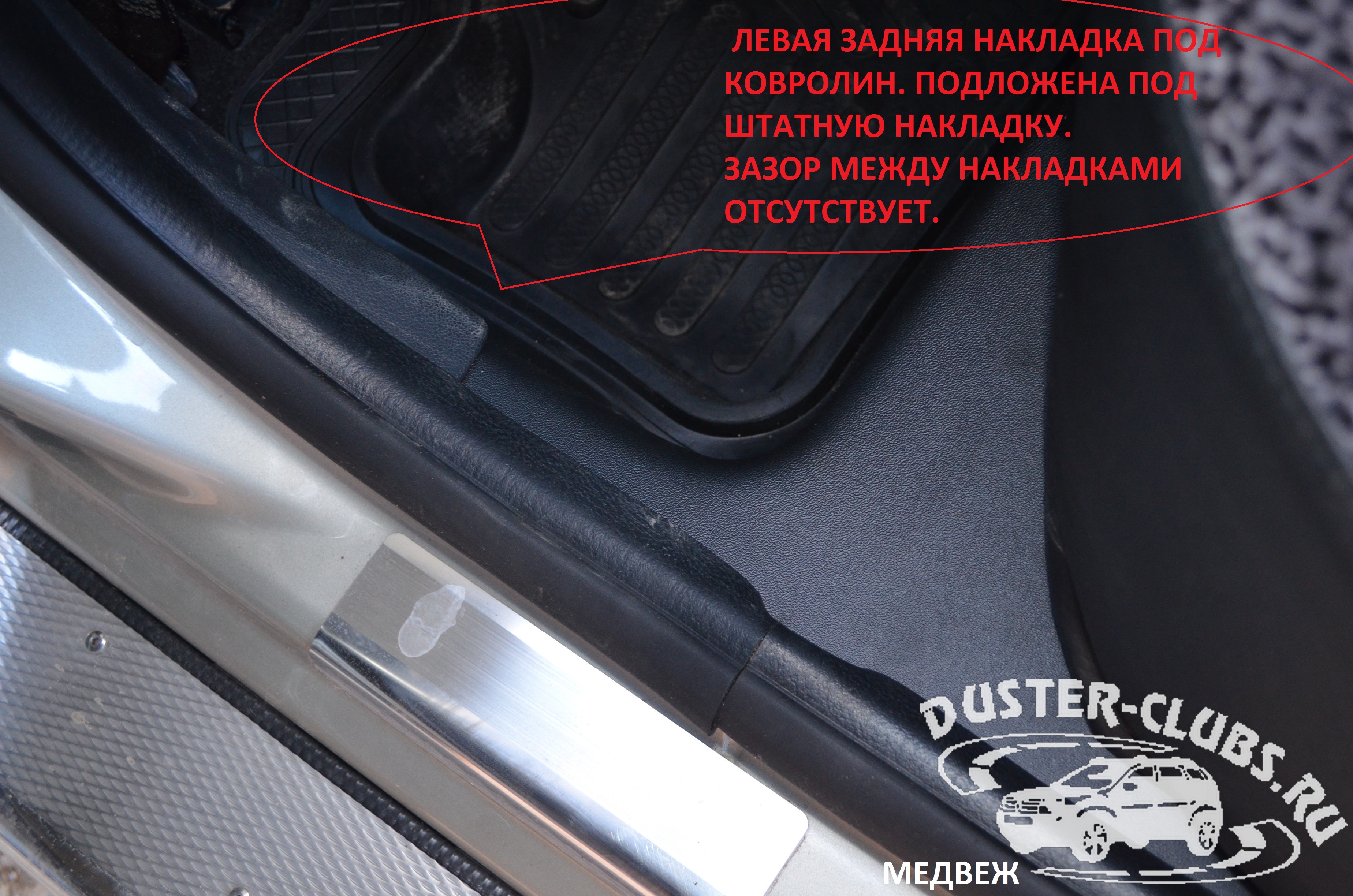

Для исключения верхнего зазора , накладку не много (1-2 мм) подсовываем под штатную накладку. Тем самым зазор убрал.

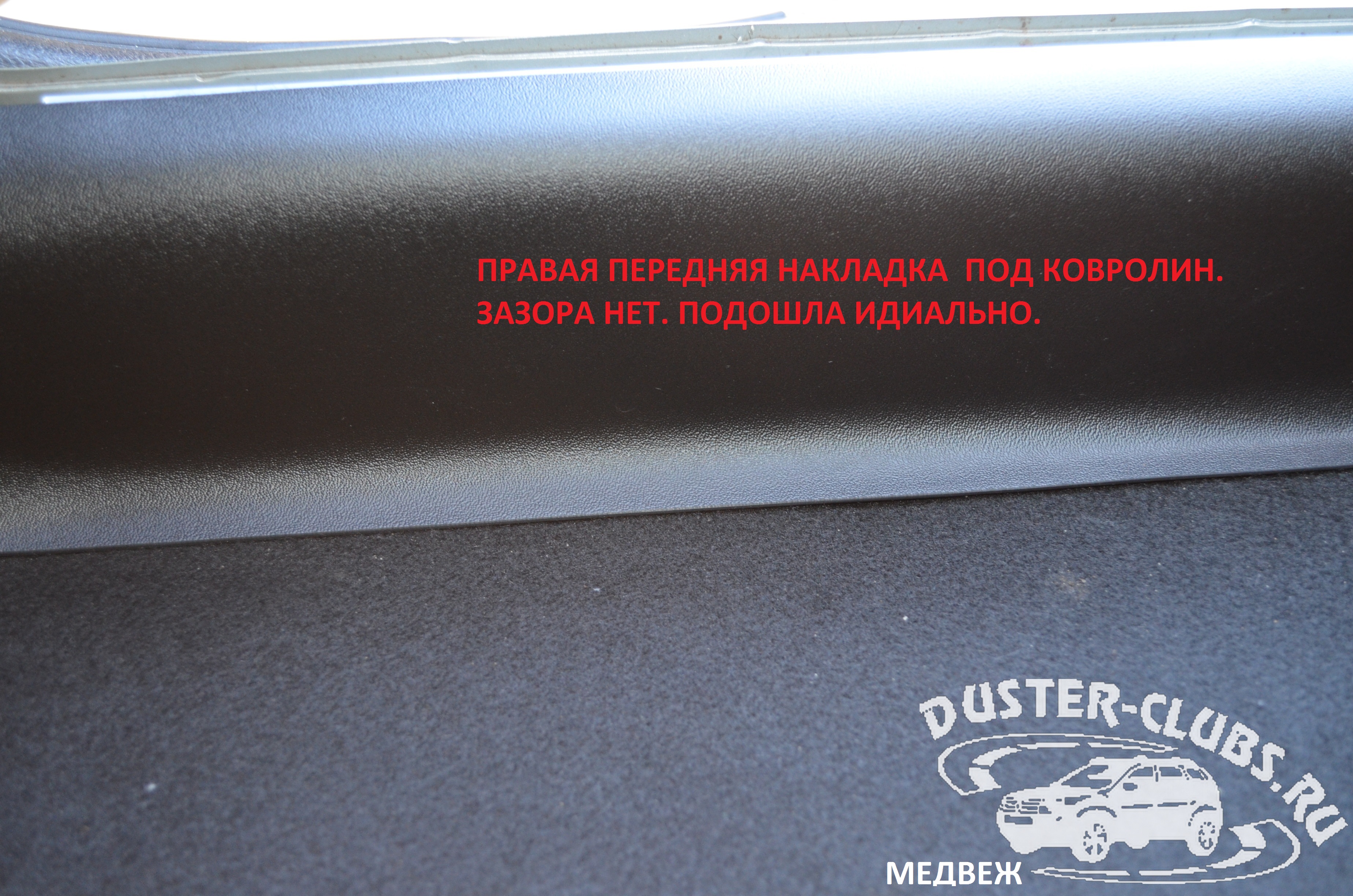

Правая накладка подошла идеально. Устанавливал аналогично левой.
Установка задней накладки.
Устанавливаем аналогично передней.
Рекомендую при установки задней накладки под заднее сиденье пассажира подложить какой либо предмет. Тем самым кресло остается приподнятым , что очень удобно при установки накладки.
Накладка установлена.
Правую заднюю накладку (для сравнения) установил не подсовывая под штатную.
Приобретения и установку данных накладок рекомендую владельцем Дастера. Накладки практичны. Защищают ковролин от загрязнения и потертостей.

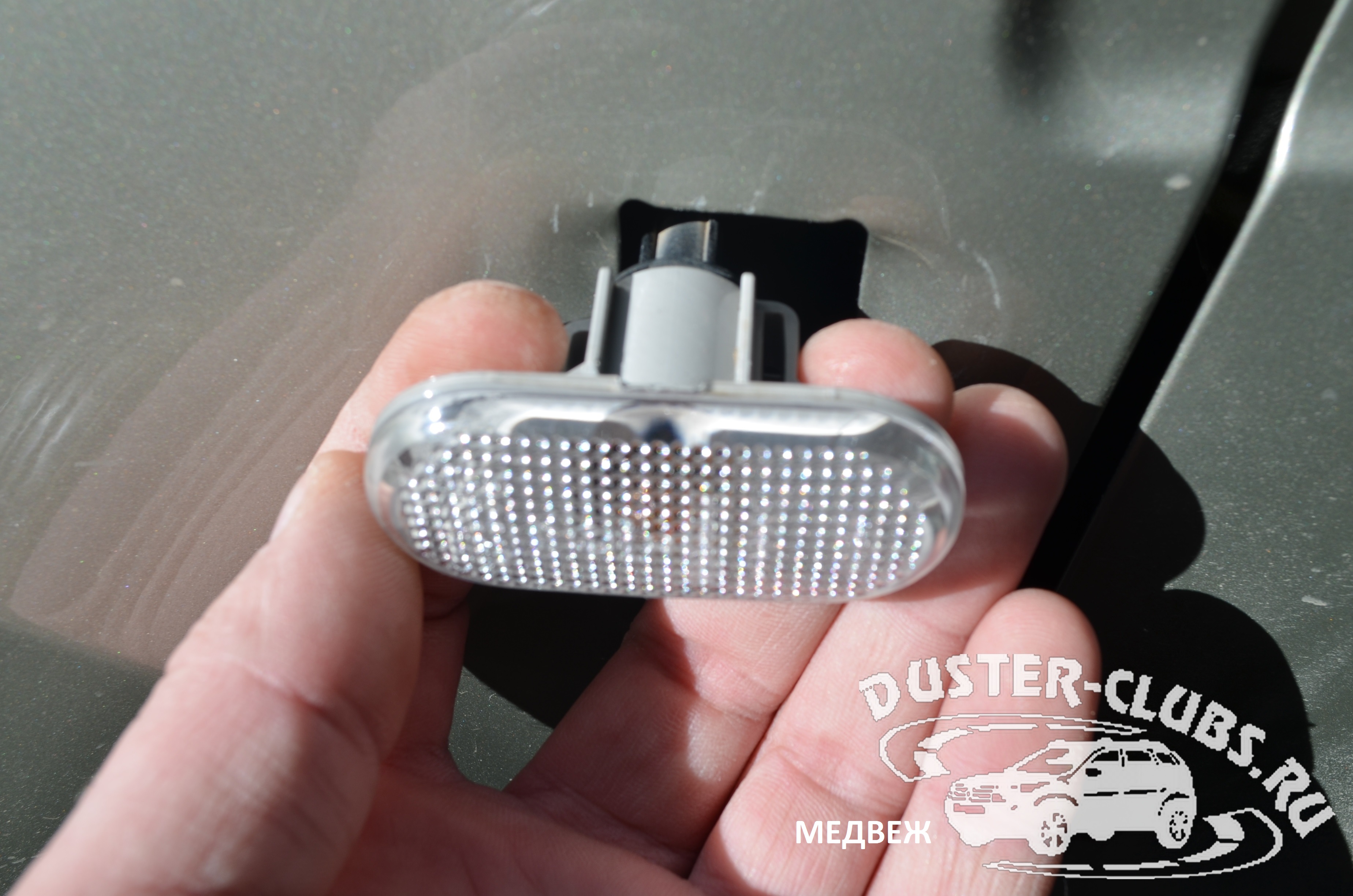

Старый 02.04.2014, 13:11   #16
Комментарий модератора
МЕДВЕЖ:

МЕДВЕЖ, Чета как-то не кошерно выглядят поворотники. А, устранить причину запотевания можно? Ну, например, сделать дренажное отверстие, или наоборот загерметизировать. Хотя это должен производитель предусматривать.
Старый 02.04.2014, 15:39   #18
Какой производитель? В Китае все спокойно!
