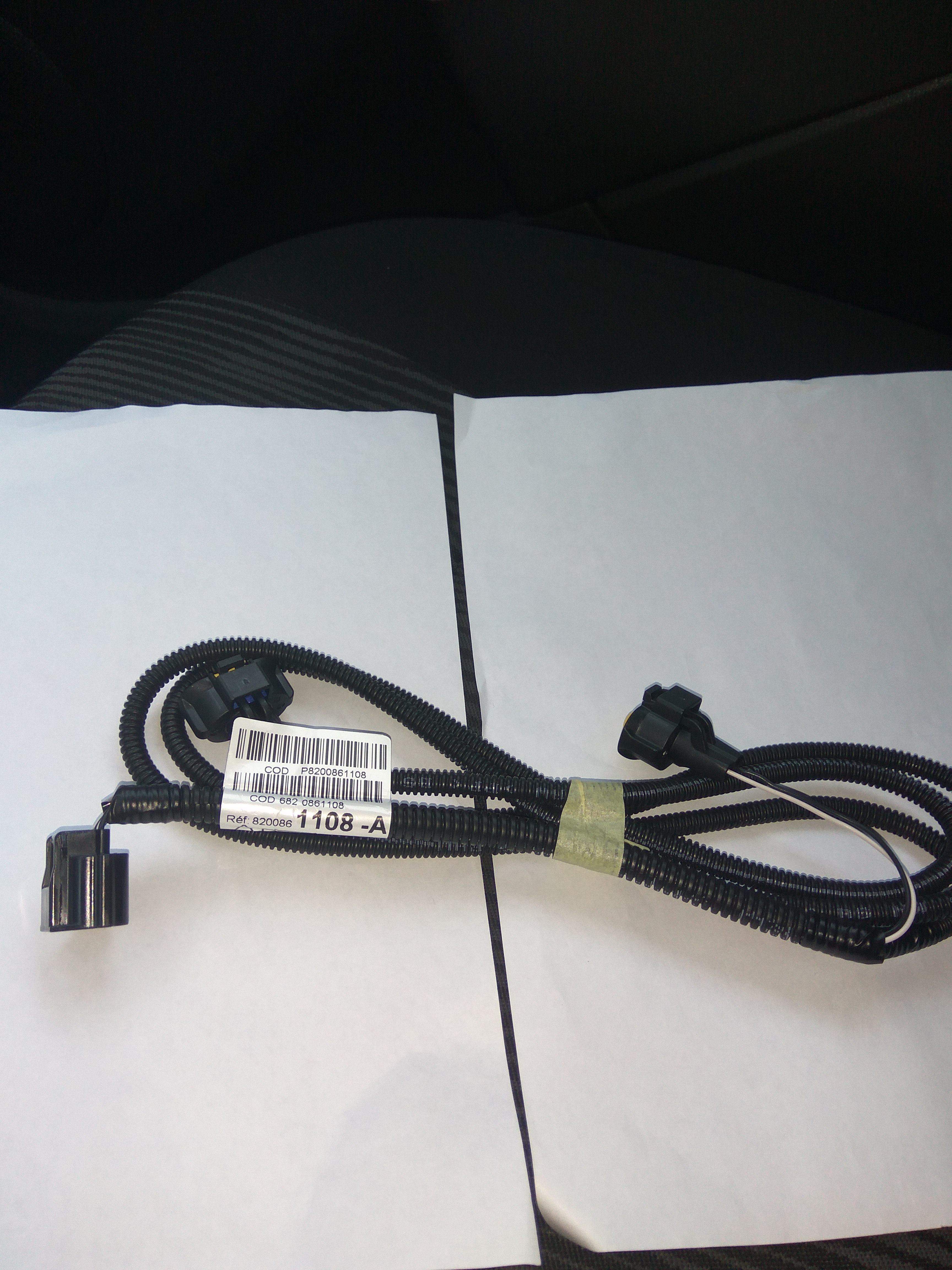

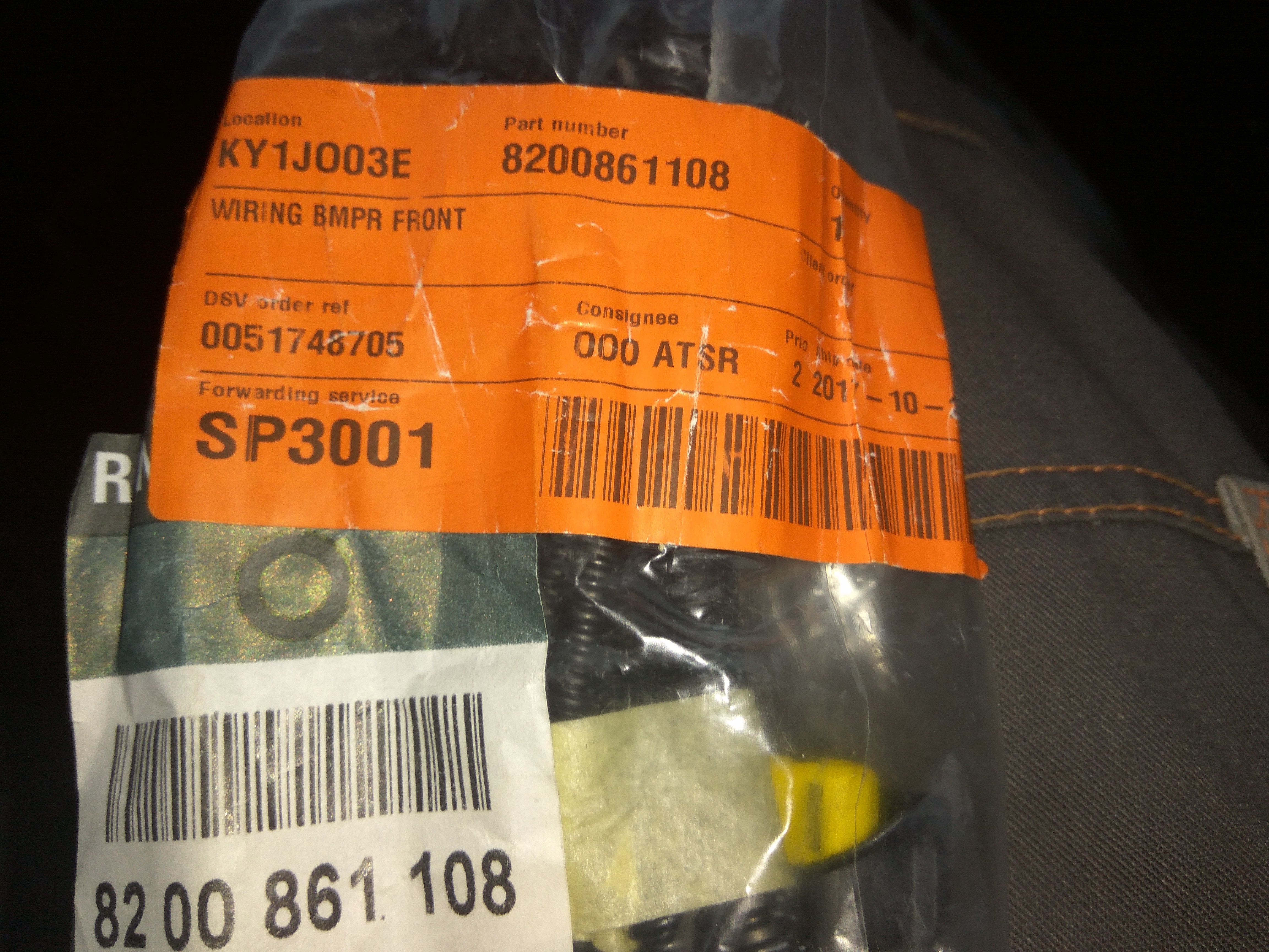

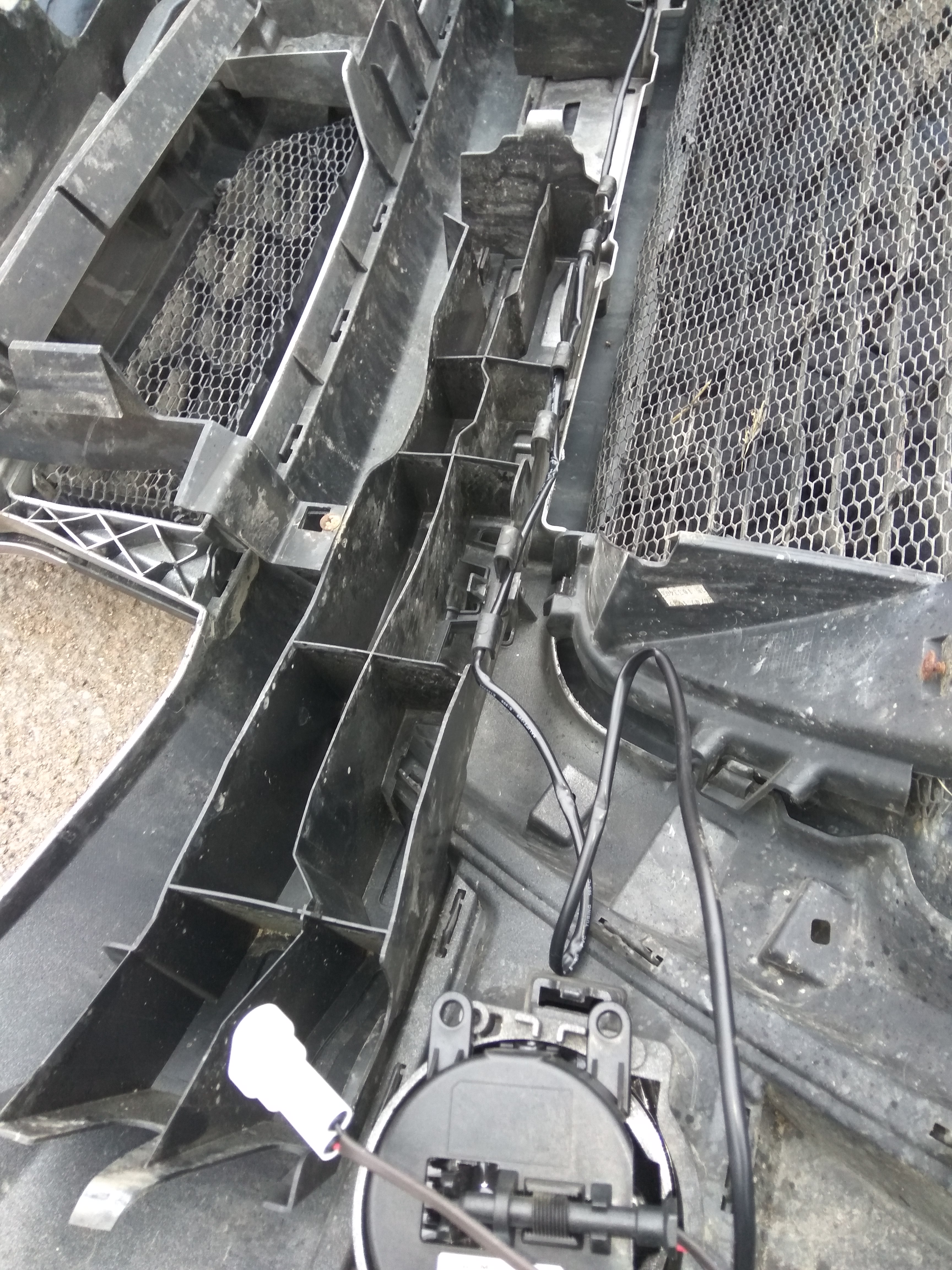

Вот купил проводку, для подключения фар под левым колесом.
ID:	80810   Нажмите на изображение для увеличения
ID:	80811   Нажмите на изображение для увеличения

Там в штатном пер-ле можно перемычку поставить тогда и на приборке будет указатель передних и задних туманок загораться при включении. Я посчитал раз уж туман то он и сзади и спереди поэтому включаются сразу и те и те.
Спасибо за подсказку , попробую отпишусь.
