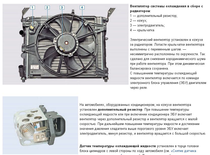

друзья, а где стоит гасящий резистор 1-й скорости вентилятора? хочу проверить его для начала....
Buran вне форума   Вверх Ответить с цитированием
Старый 05.10.2013, 09:38   #68
Buran
Имя: ~
Регистрация: 24.01.2013
Адрес: MSK
Авто: Privelege 2 4x4
Сообщений: 43
Buran
нашел инфу только на Логан. В Дастере так же?

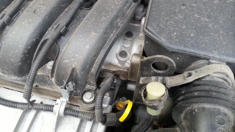

название блока движка 2.0
фидно на фото.
