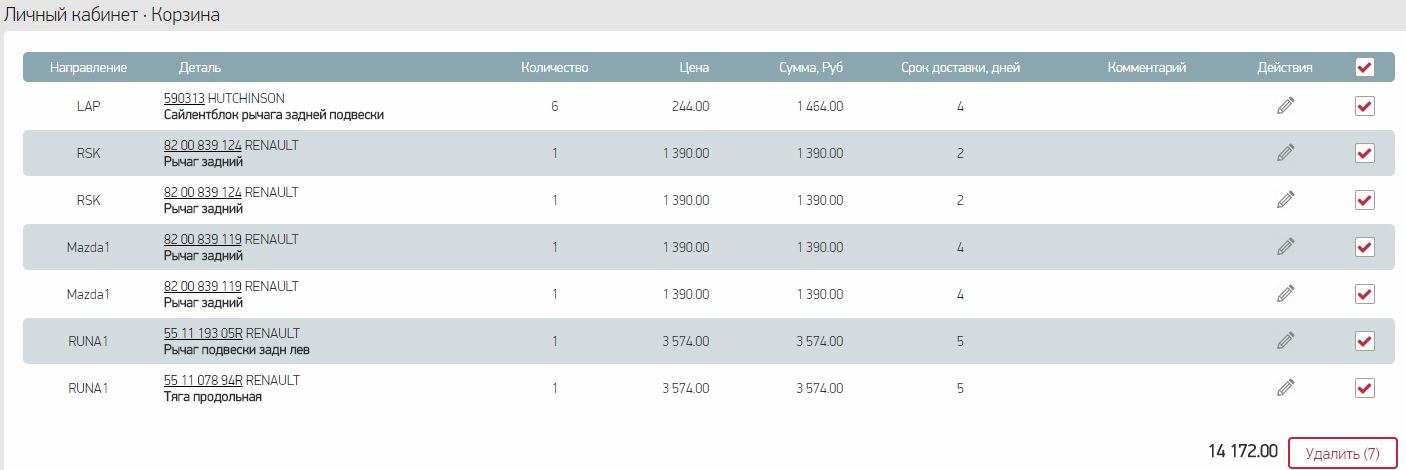

Даа,.. задняя рычажка не дешёвое удовольствие...
Не моё, но примерная стоимость только железа..

Дак кто ж в своём уме будет "оригиналы" на замену брать...
Только хардкор, только туреччина, что дешевле на некоторые позиции в разы.
А то и, может быть, вообще срастётся все кости вынуть, и сайленты перепрессовать.
Тогда сумма на запчасти может и вовсе вписаться в три рубля, но другой вопрос, в какую сумму встанет такая работа.
В общем, место для манёвра есть, будем посмотреть.

Ну, хозяин барин.. Оригинал точно ещё сотку проходит, а хардкор в полной неизвестности.

Не-не-не... Ездить на Дастере, и ремонтировать его по цене Мерседеса, это не мой стиль... )))
Пусть лучше неизвестность.
Кстати, в этой неизвестности уже есть свои странности и закономерности.
Например, из нескольких замененных пар стоек переднего стабилизатора, дольше всего ходит до сих пор какой-то откровенно дешёвый китайский но-нейм...
А оригинал я только масляный фильтр использую.
ПС. Ещё насчёт оригинала. Такого откровенного барахла в виде передних тормозных дисков какие тут были, я ещё до этого ни на одной новой машине не видел.
Так что дастеровские "оригиналы" могут нуждаться в подробной ревизии.
