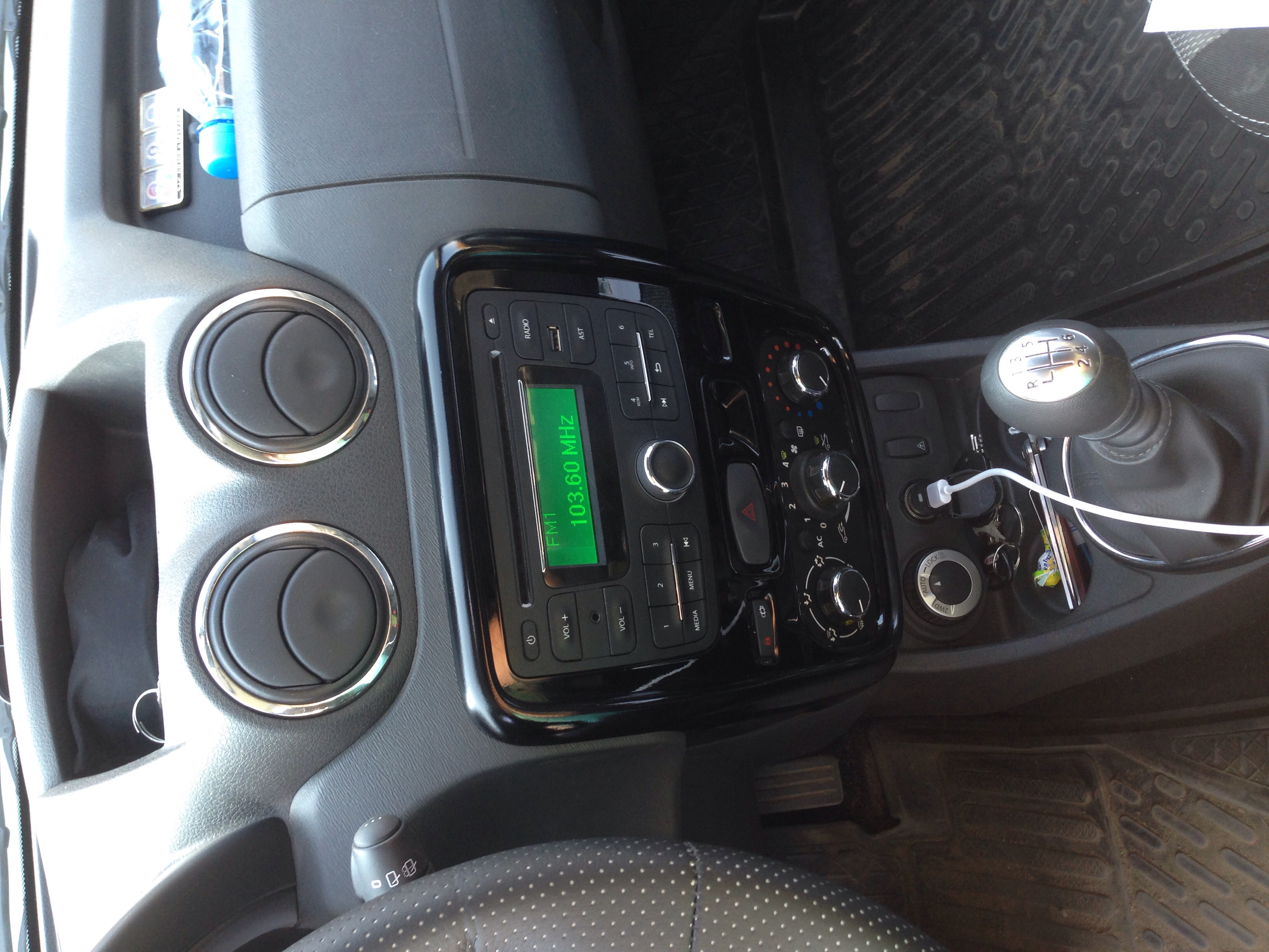

Надоело ярко-грустное пятно вокруг магнитолы. Нужны перемены.

Старый 24.09.2015, 21:48   #4
Valera
Тюнинг
Аватар для Valera
Авто: Kia Ceed JD
Сообщений: 1,011
Valera Valera Valera Valera
пыль задолбает...
диагностика Clip.

Старый 24.09.2015, 23:41   #5
aca300
Аватар для aca300
Авто: Лада Vesta АМТ
Сообщений: 1,901
Возможно, но она меня не сильно раздражает )))).

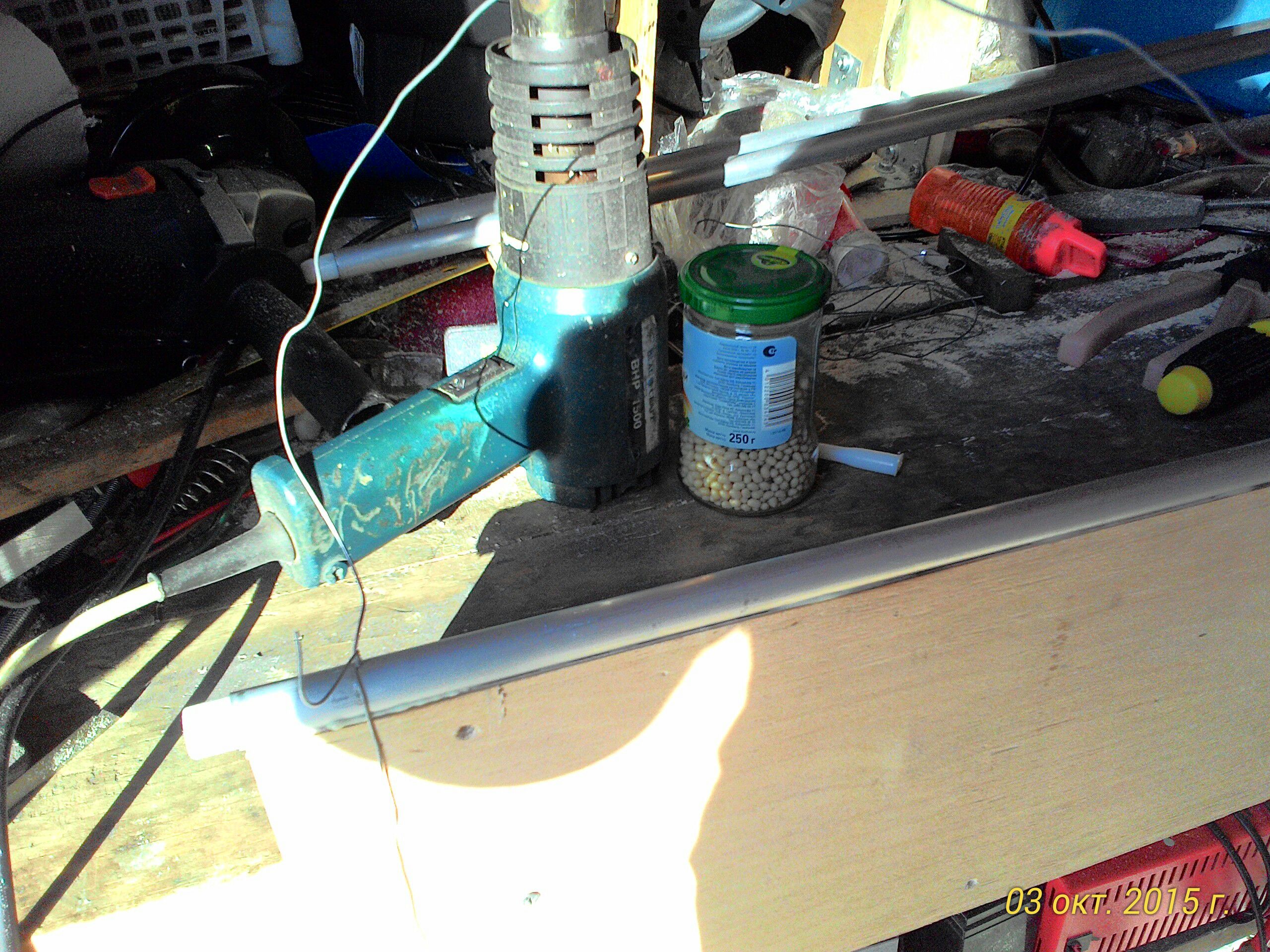

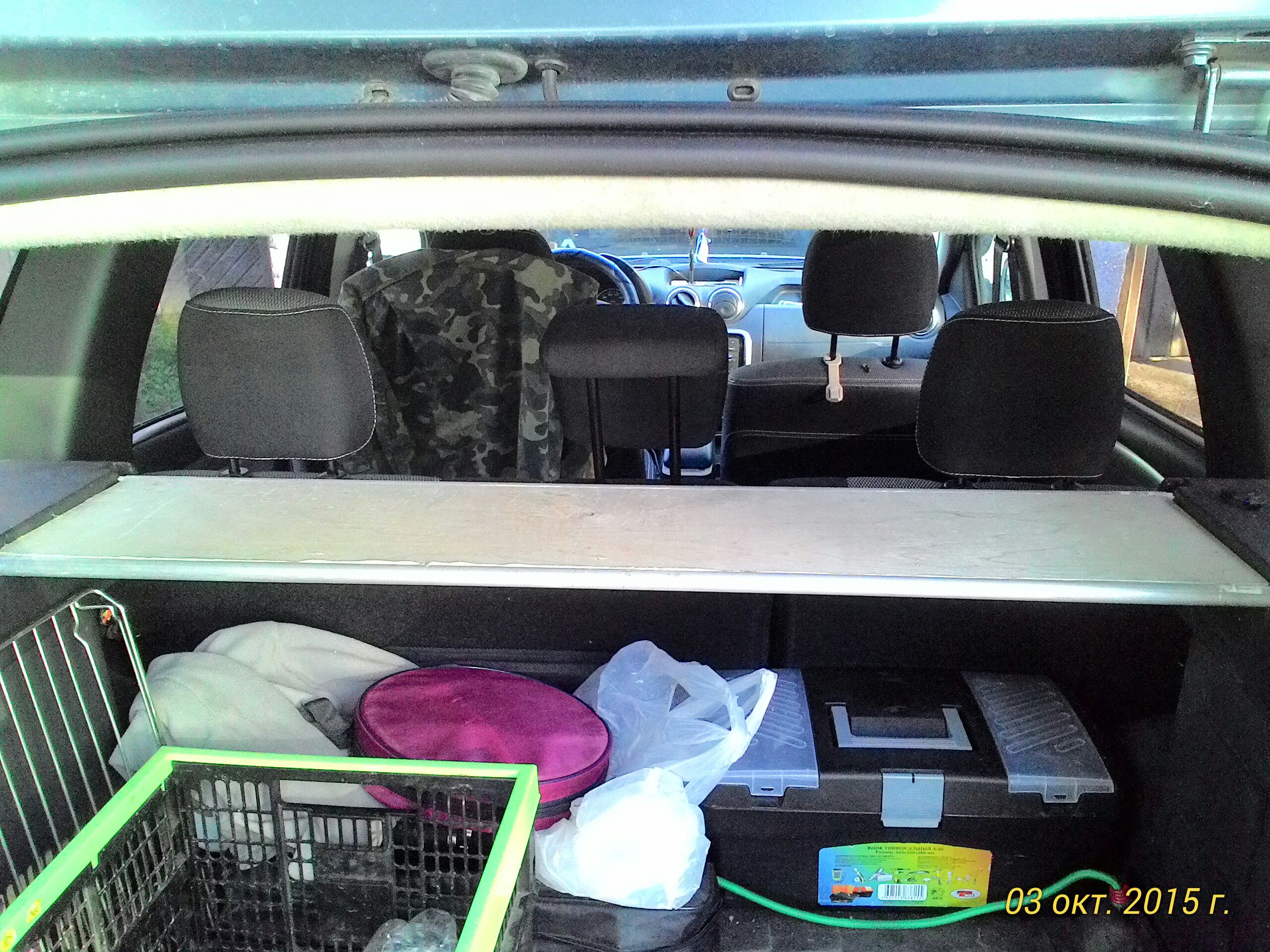

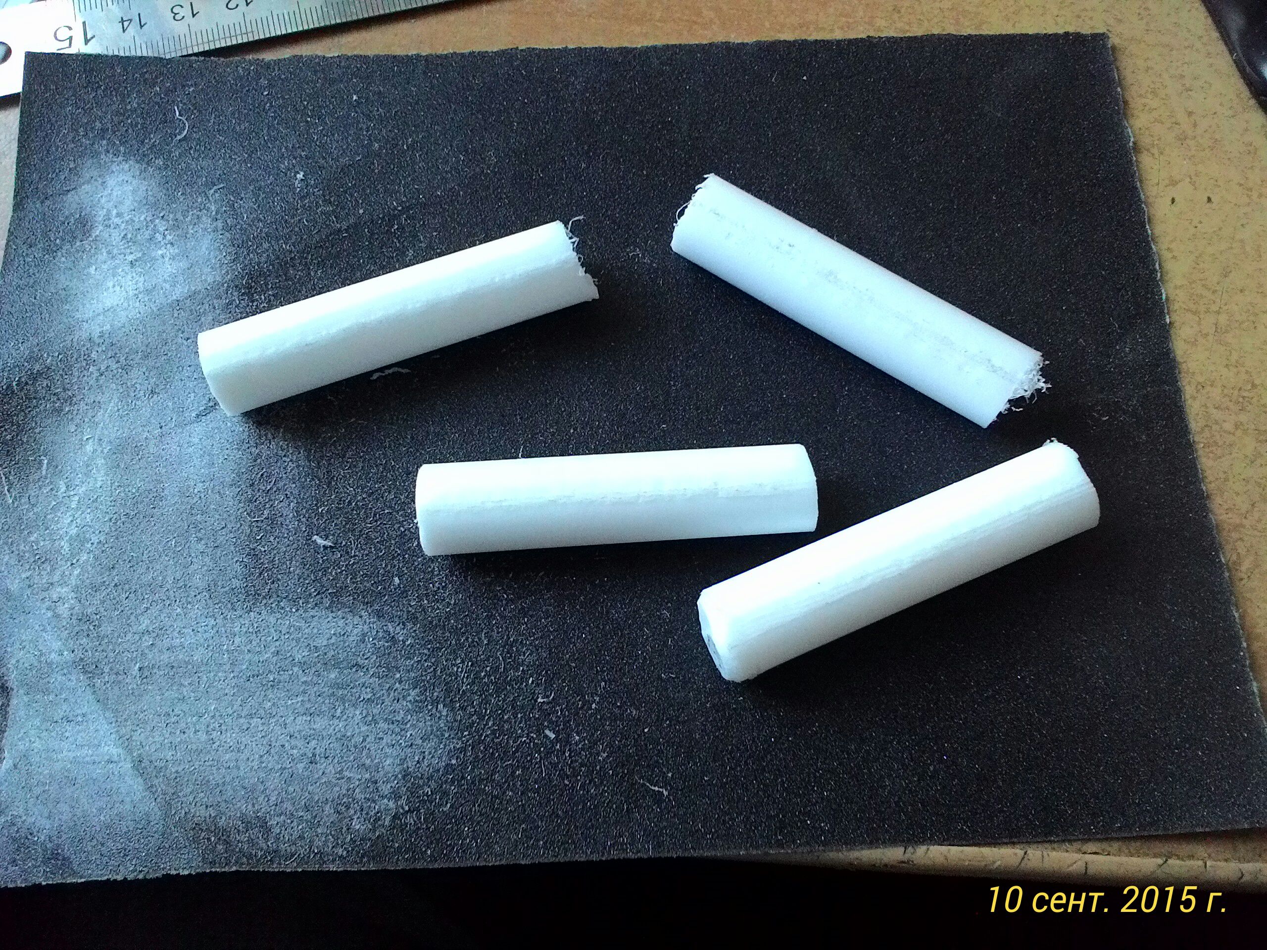

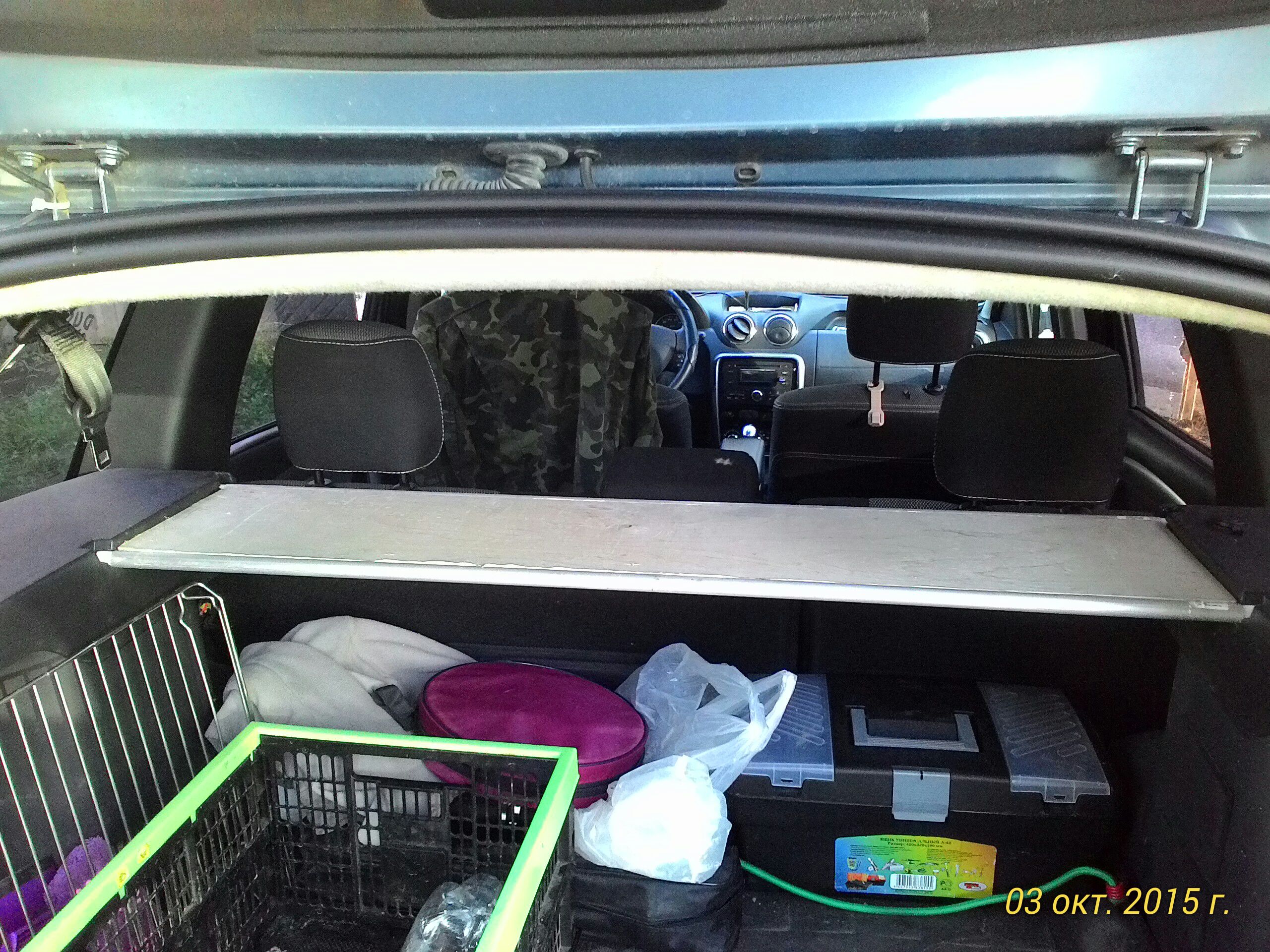

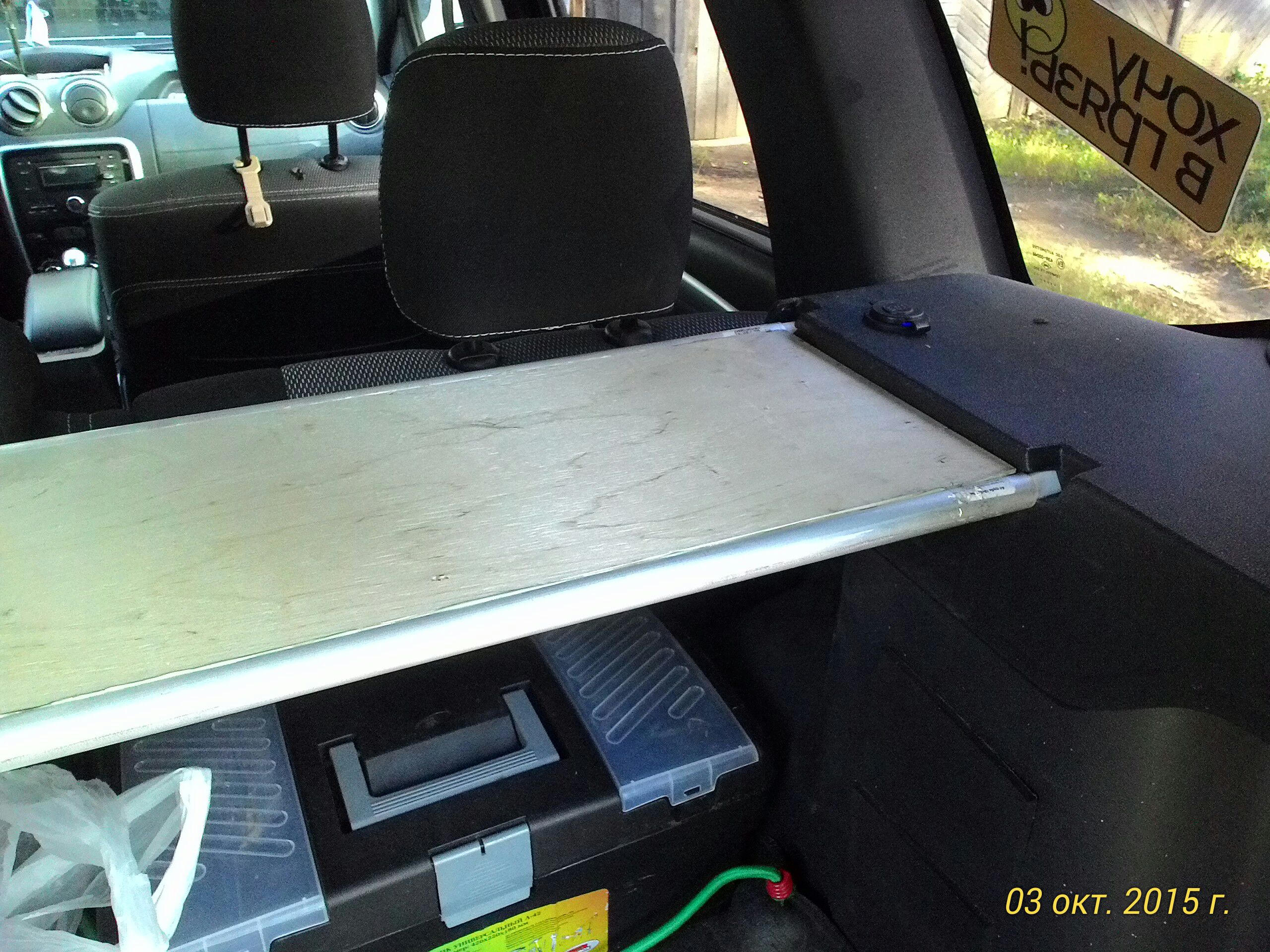

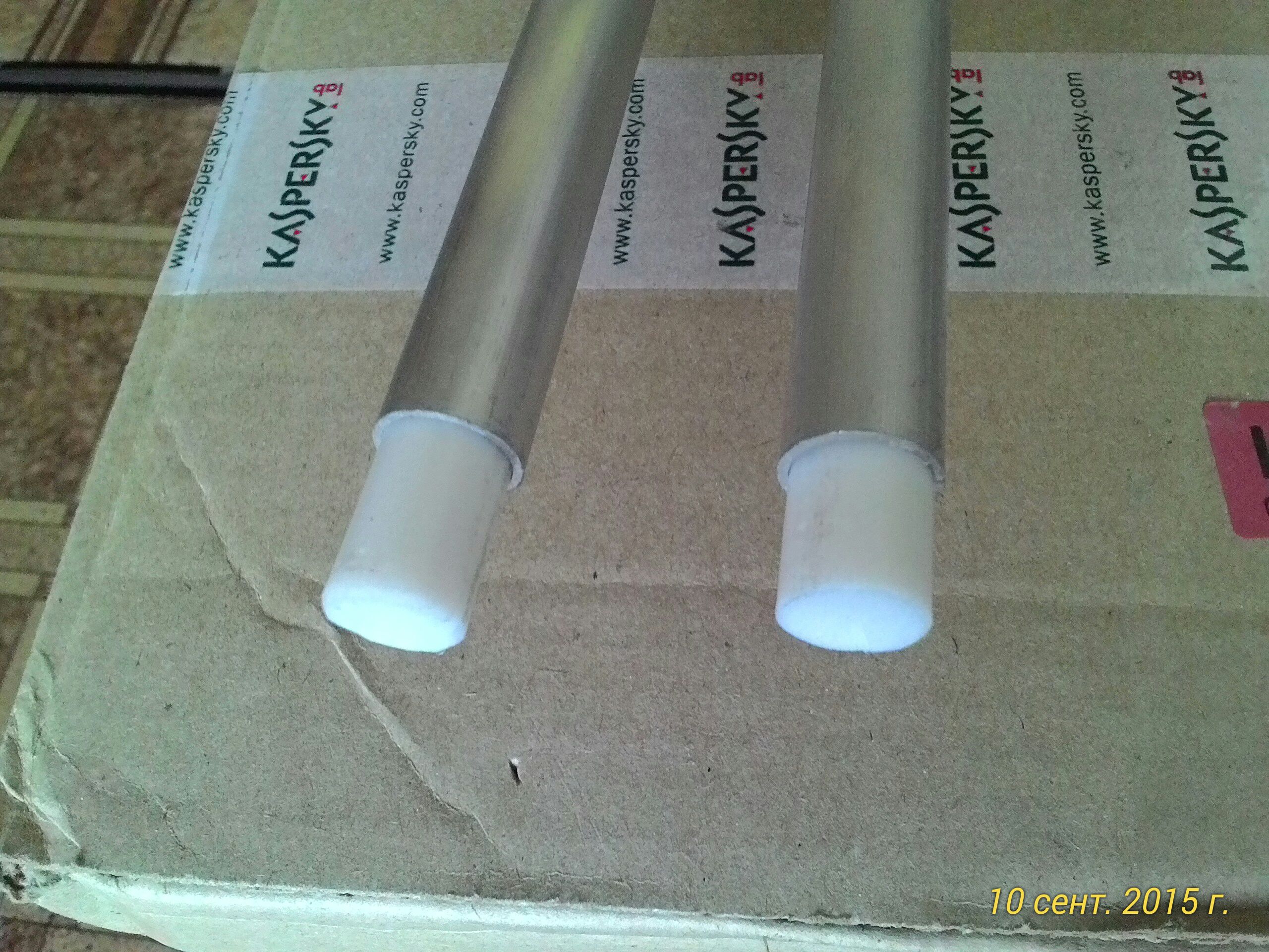

Итак, на дальняк тряпочка снимается, а хочется чуть-чуть чего-нибудь твердого для разделения уровней. Долго репу чесал и вот чо наваял.
1. Алюминиевая трубка d-16
2. Фторопластовый стержень d-14
3. Кусок фанеры 16 мм
4. Фрезой выбрал торец под трубку.
5. Гранулированный паркетный клей и фен.
6. Осталось карпетом обклеить.
Наверное так и буду ездить все время, а штатная поселится в гараже на полке под потолком.

Старый 04.10.2015, 13:55   #10
Clim, Сереж, а понудеть можно? зачем такая большая толщина и чего не продлил до крайних пазов под трубку, чтоб, к примеру, на перекусе термос с кружками было кудЫ поставить. А для удобства загрузки можно было часть от средних пазов на петлях сделать.
А там очень аккуратно, молодец
Старый 05.10.2015, 08:59   #11
Сообщений: 3,387
Не хотел я вовсю длину, не удобен доступ к первому уровню. Трубка 16мм была, из этого и исходил. Кусок фанеры 16 мм у соседа в гараже, клей у знакомого паркетчика, карпета метр пару лет где-то в гараже валяется. Итого бюджет полки 40р - полметра фторопластового стержня.
Старый 05.10.2015, 09:34   #12
Clim, Сергей, сегодня может набросаю изменения к твое конструкции, может будет у тебя желание доработать...
ЗЫ и полка будет вся и трансформироваться по желанию...
Старый 05.10.2015, 21:27   #13
алекс7
Аватар для алекс7
Регистрация: 17.11.2013
Адрес: Санкт-Петербург.Дачное
Авто: 2.0 4х4 Expression
Сообщений: 547
алекс7
здорово! только себе используя твой опыт буду делать складную.Брезентовый чехол и три трубы. между трубами фанера.Тогда будет складываться.Спасибо за идею.Вот только по краям ну спереди и сзади надо буртик на сантиметр чтобы особо не каталось по полке.
Брезентуху к фанере либо степлером либо на клей.
Последний раз редактировалось алекс7; 20.10.2015 в 23:09.
Старый 05.10.2015, 22:03   #14
Сообщение от алекс7 Посмотреть сообщение
А что собираетесь туда класть? Куртка или свитер и так никуда не денется, а зонтик, к примеру, сантиметровый буртик не удержит при экстренном торможении.
Вообще, наша штатная шторка не такая плохая, как кажется на первый взгляд. Мне жесткая полка нужна только для быстрых перекусов в дороге, но тогда у меня там на двух трубках стол лежит, на который ставлю термос с кружками и снедью

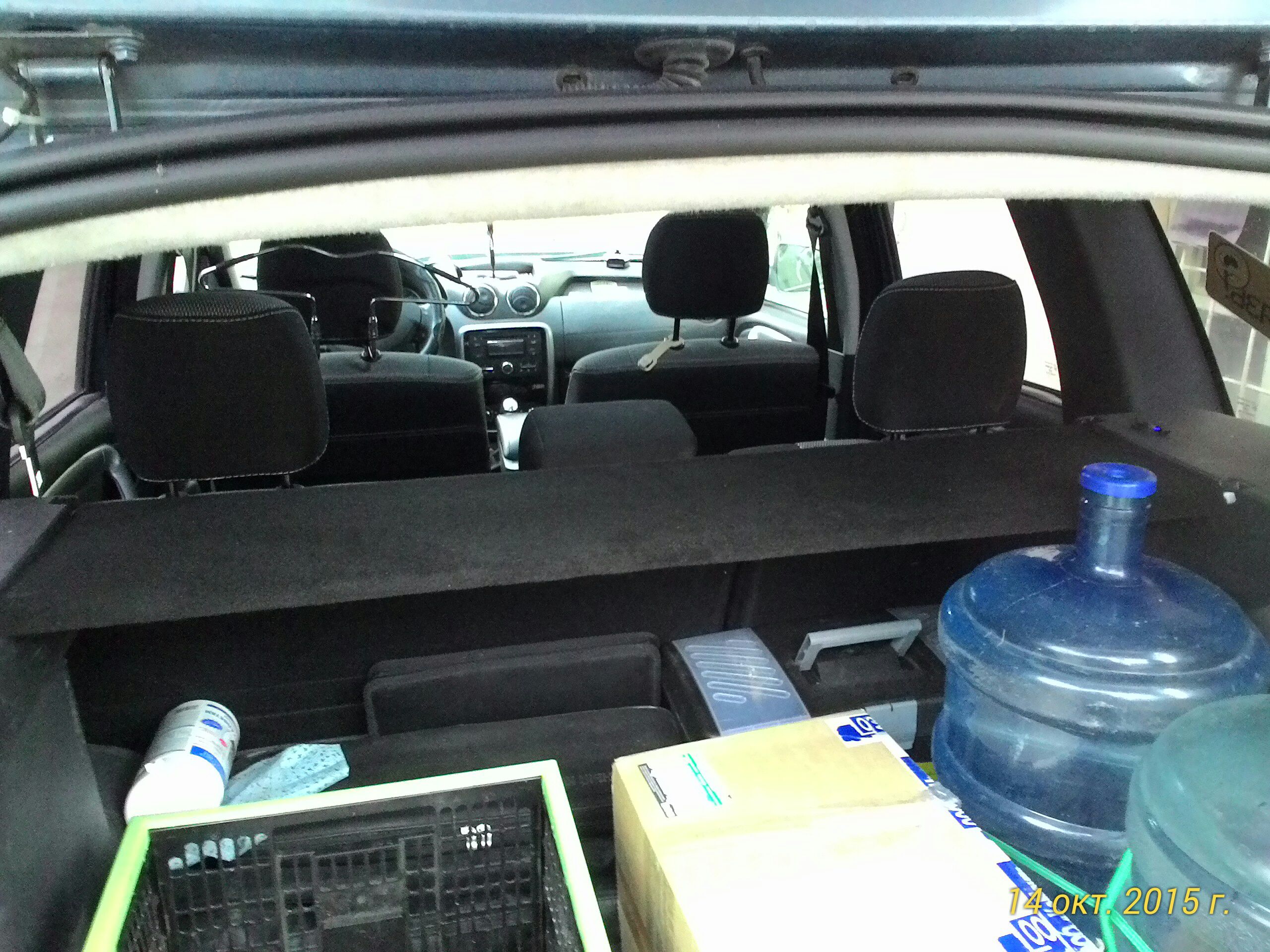

Старый 14.10.2015, 10:15   #17
Сообщений: 3,387
Ну и в карпете
