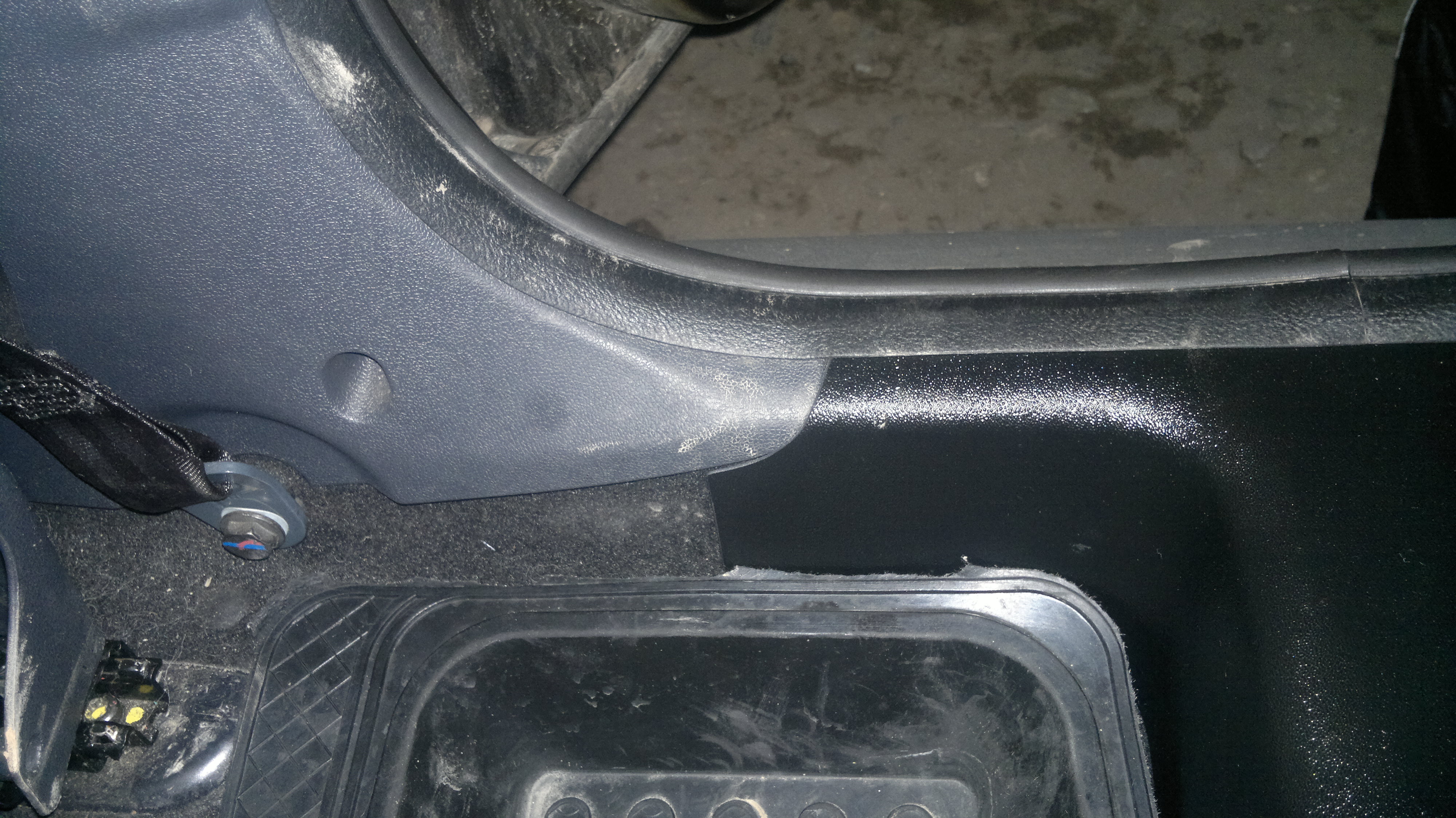

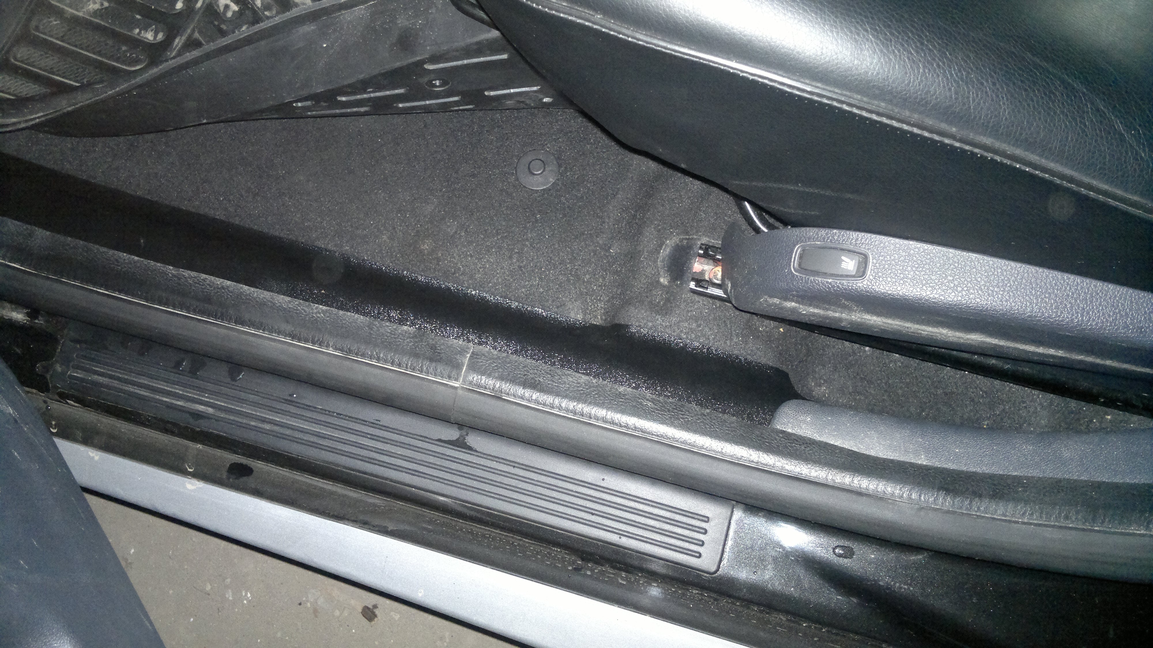

Сегодня поставил, результатом удовлетворен...
Подробнее в БЖ http://duster-clubs.ru/forum/showthr...553#post191553

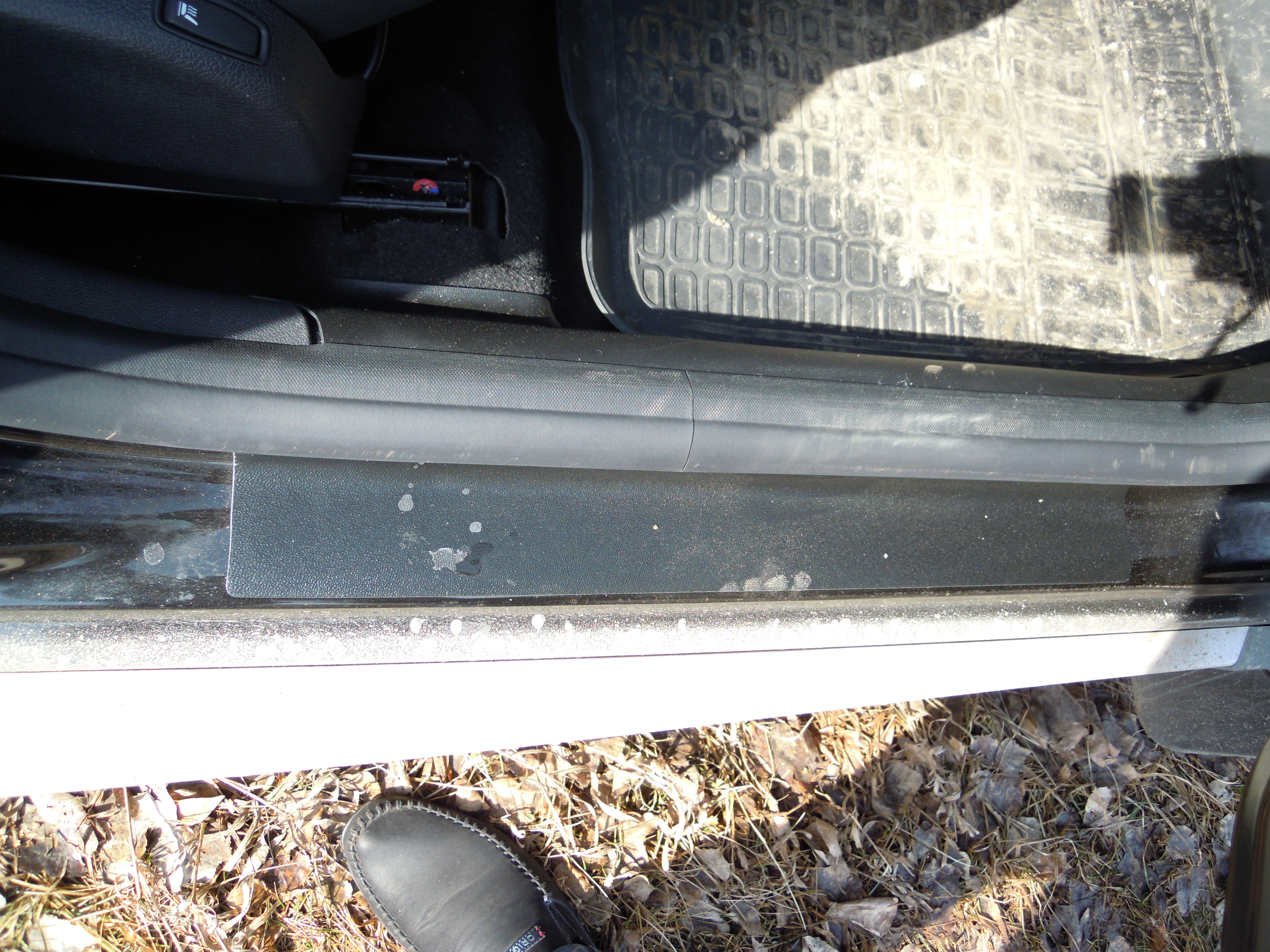

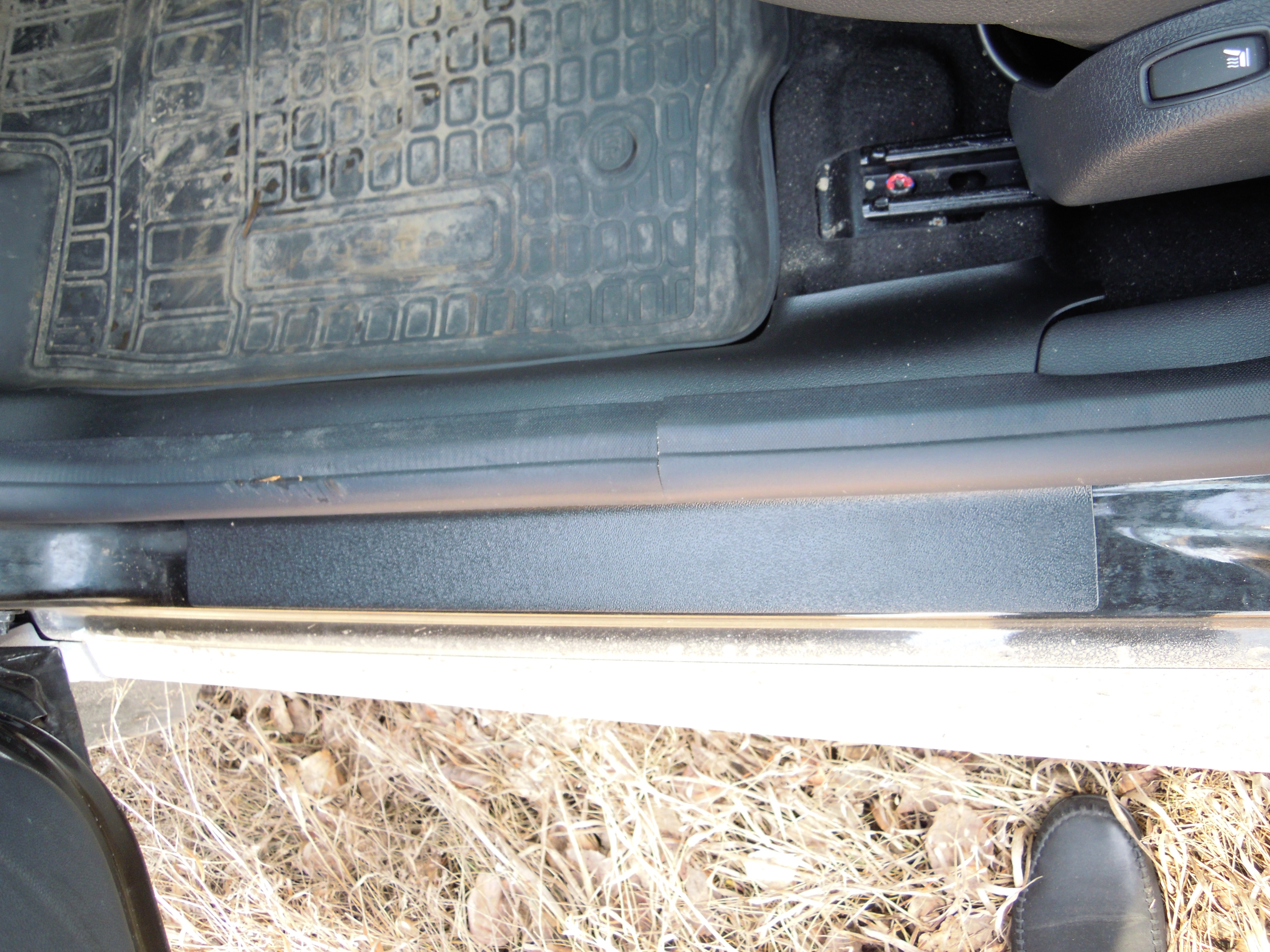

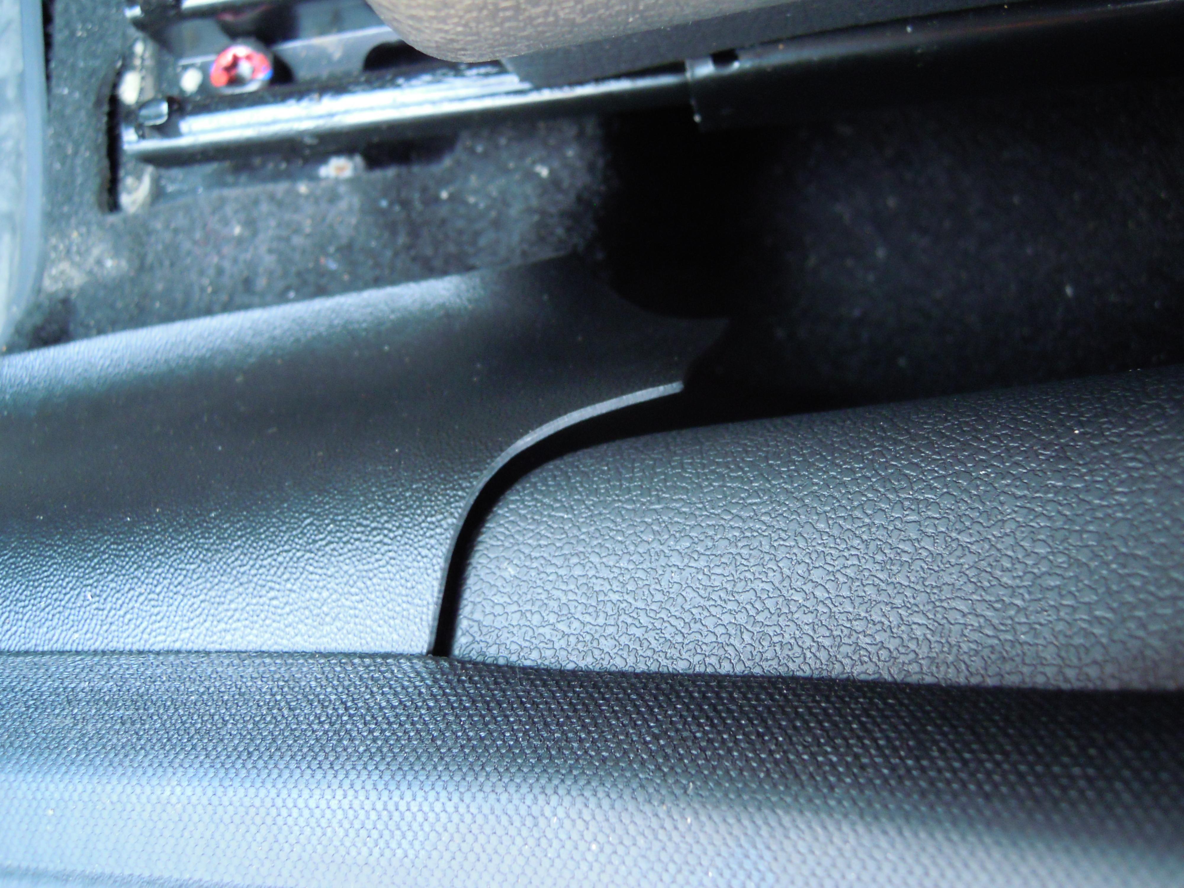

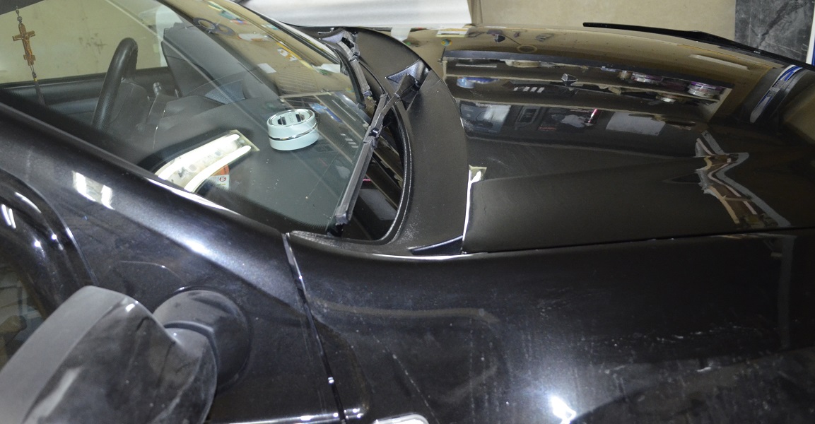

Здравствуйте!

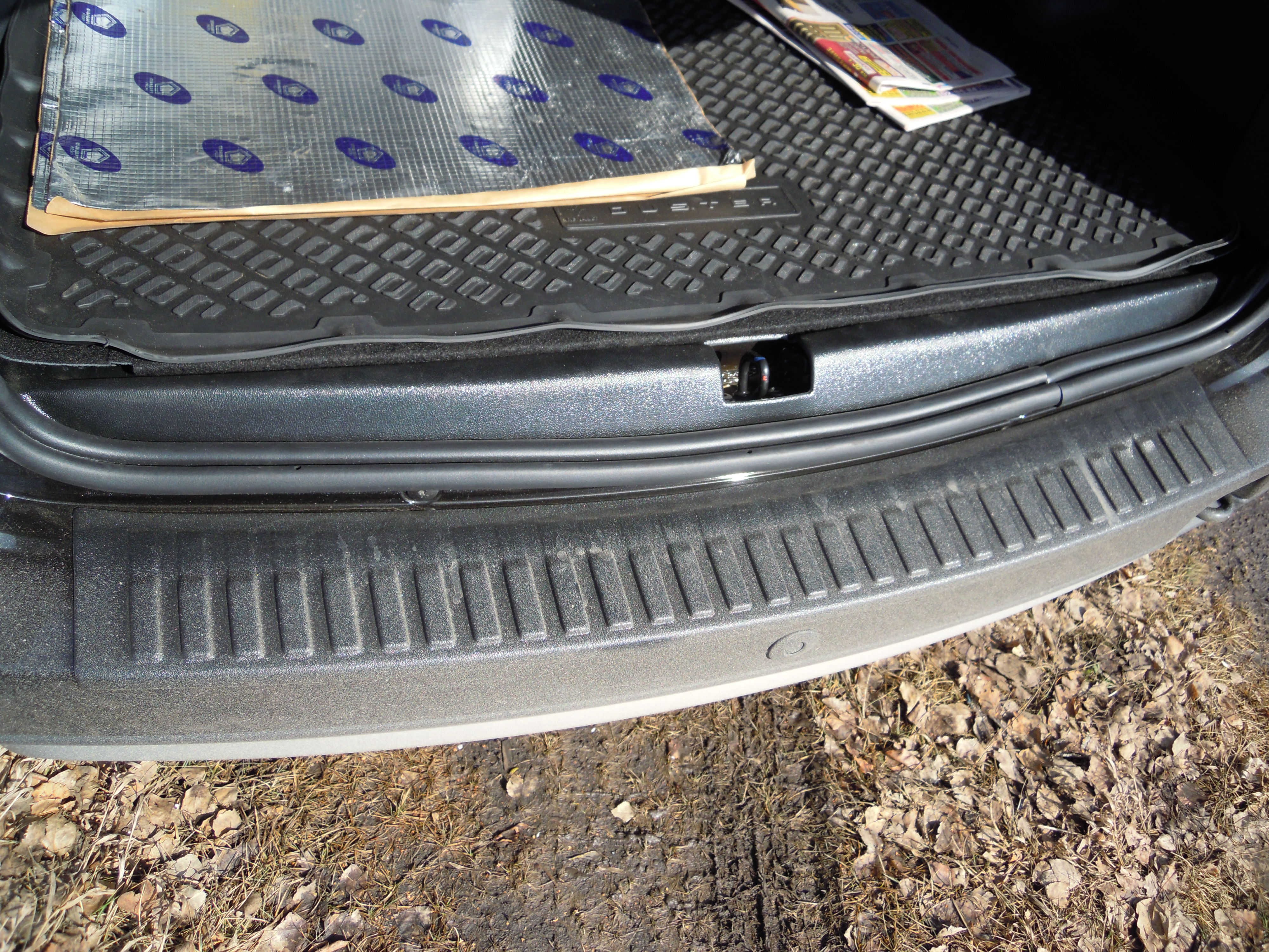

При участии в клубной закупке мной были заказаны: 1. Защита №2; 2. Порожек; 3. Жабо № 1М; 4. Накладки на пороги (перед+зад); 5. Накладки на боковины в багажнике; 6. Накладка на 5ю дверь; 7. Накладки на ковролин.
Все было получено 26.03. в целостности и сохранности, еще бы так надежно и качественно упаковано.
Из нюансов: 1. к порожку отсутствовала обезжиривающая салфетка; 2. вместо Жабо № 1М пришло Жабо №1; 3. передние накладки на ковролин встают не совсем идеально. Передние левое сзади сильно оттопыривается, но это скорее из-за ковролина который сильно натянут, передние правое тоже встало не идеально. Переклеив их несколько раз добился максимального результата, думаю по возможности еще поэкспериментировать, как вариант попробовать подсунуть их под штатные накладки. Задние подходят идеально; 4. После установки в багажник порожка, накладок на боковины и накладок на 5 дверь - не до конца закрывалась 5 дверь (горел свет в салоне и багажнике, датчик показывал что дверь открыта, сигнализация при закрытии "возмущалась". Вылечил эту проблему сразу, спасибо форумчанам которые тоже с этой проблемой столкнулись - я подложил шайбы под замок на самой 5 двери, хотя в принципе можно просто было посильней хлопать дверью)))) шутка
Все перечисленные нюансы сущие мелочи по сравнению с общим впечатлением, ибо я остался очень доволен сделанным приобретением!!!

Когда я установил порожек и защиту №2 - проверял, все закрывалось без проблем, думаю что проблема образовалась после установки накладки на 5 дверь (части накладок не стыкуются а накладываются друг на друга) возможно из-за этого, а может и то, что все вместе порожек и накладки не дают замку нормально закрываться.
Кстати, а ведь боковины тоже под резинку встают...

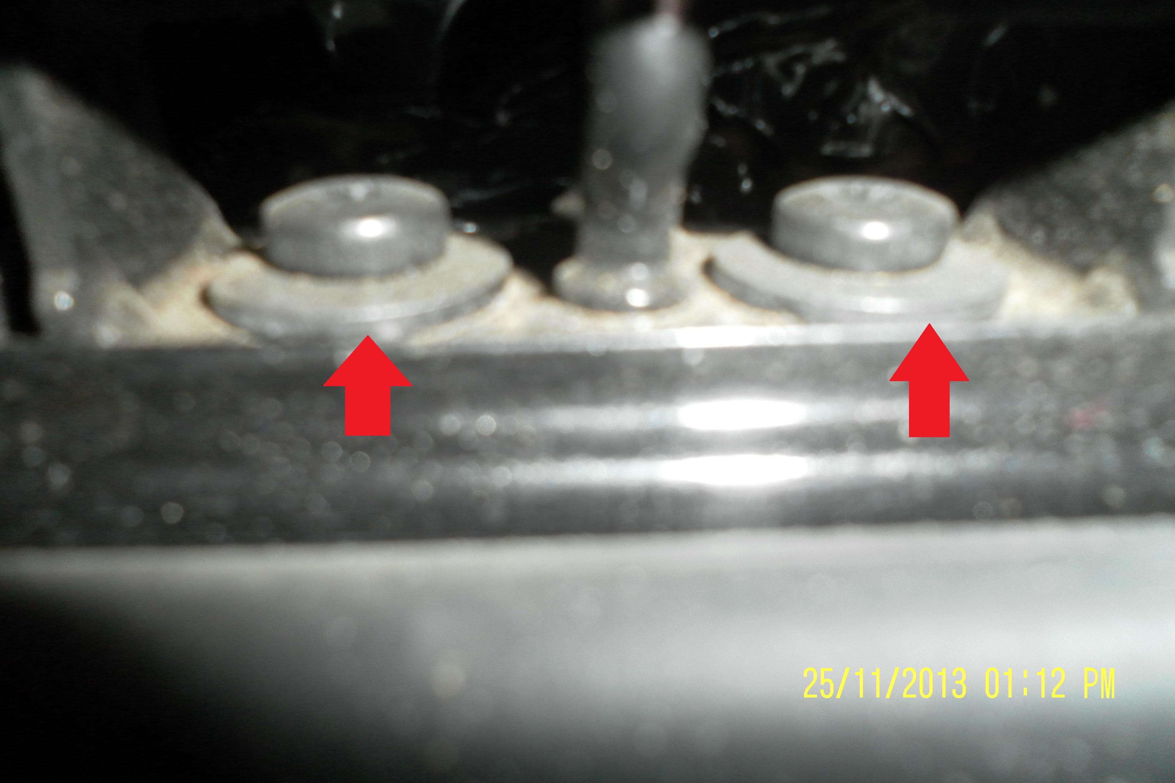

не надо никаких шайб: достаточно ослабить 2 болта, которые крепят проушину с низу в самом багажнике, за которую и цепляется замок, и подложить под неё что-нибудт, чтобы приподнять её,
Если можно по подробнее и с фото.
Вот здесь.(сорри фото неважно)

Я ещё эту проушины кроме того, что приподнял, сдвинул к краю корпуса (то есть на себя если стоять лицом к открытому багажнику).

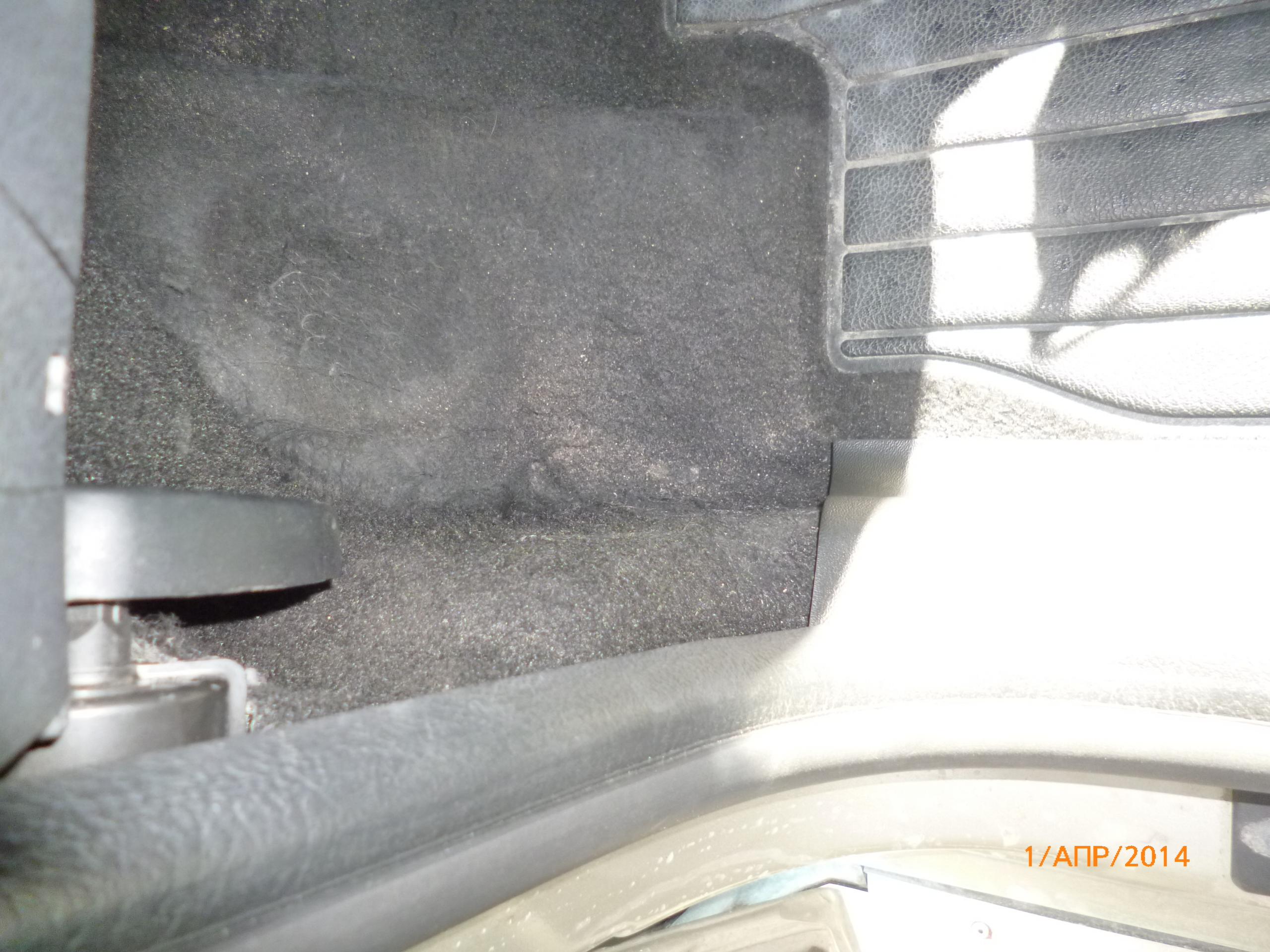

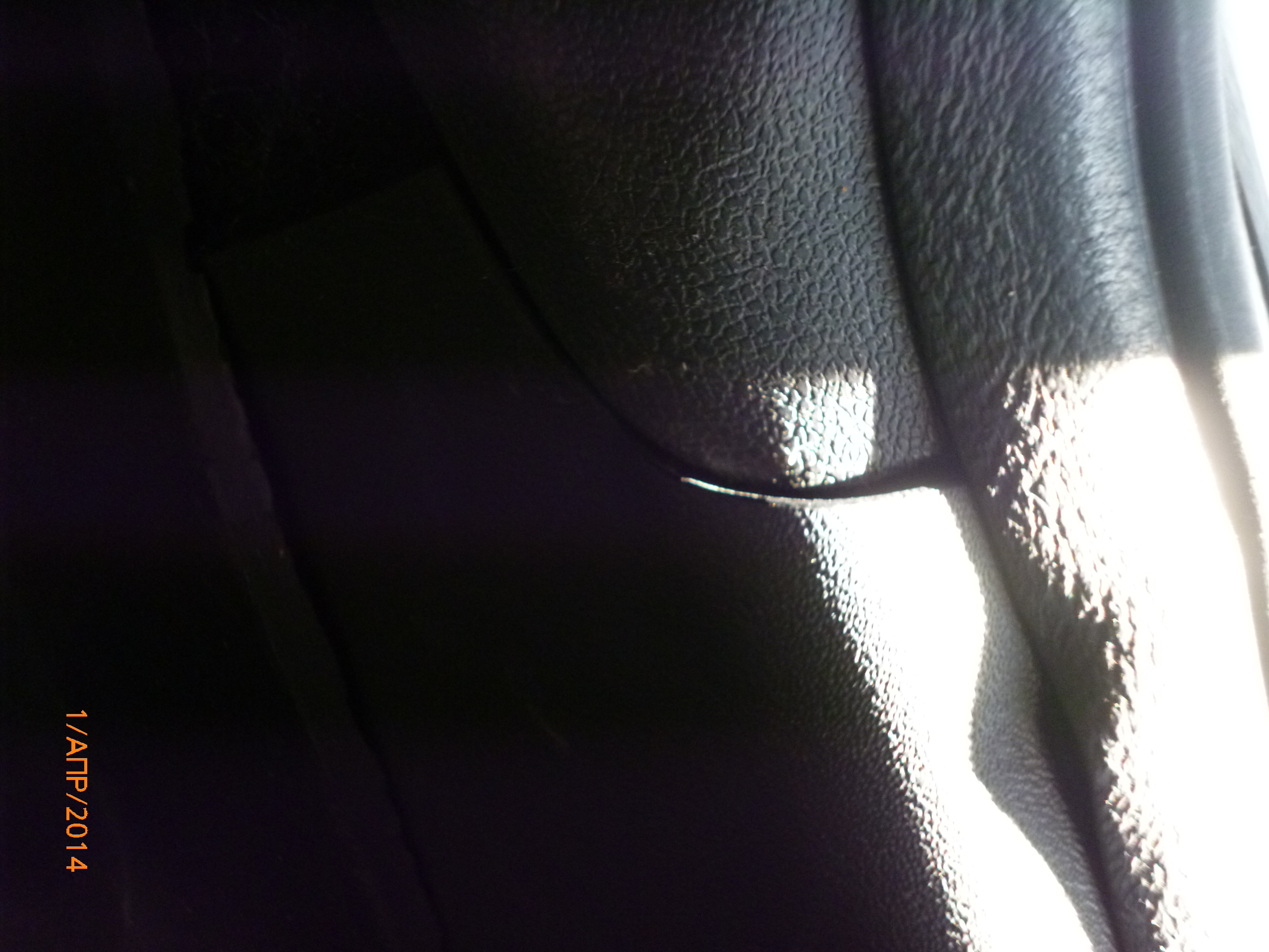

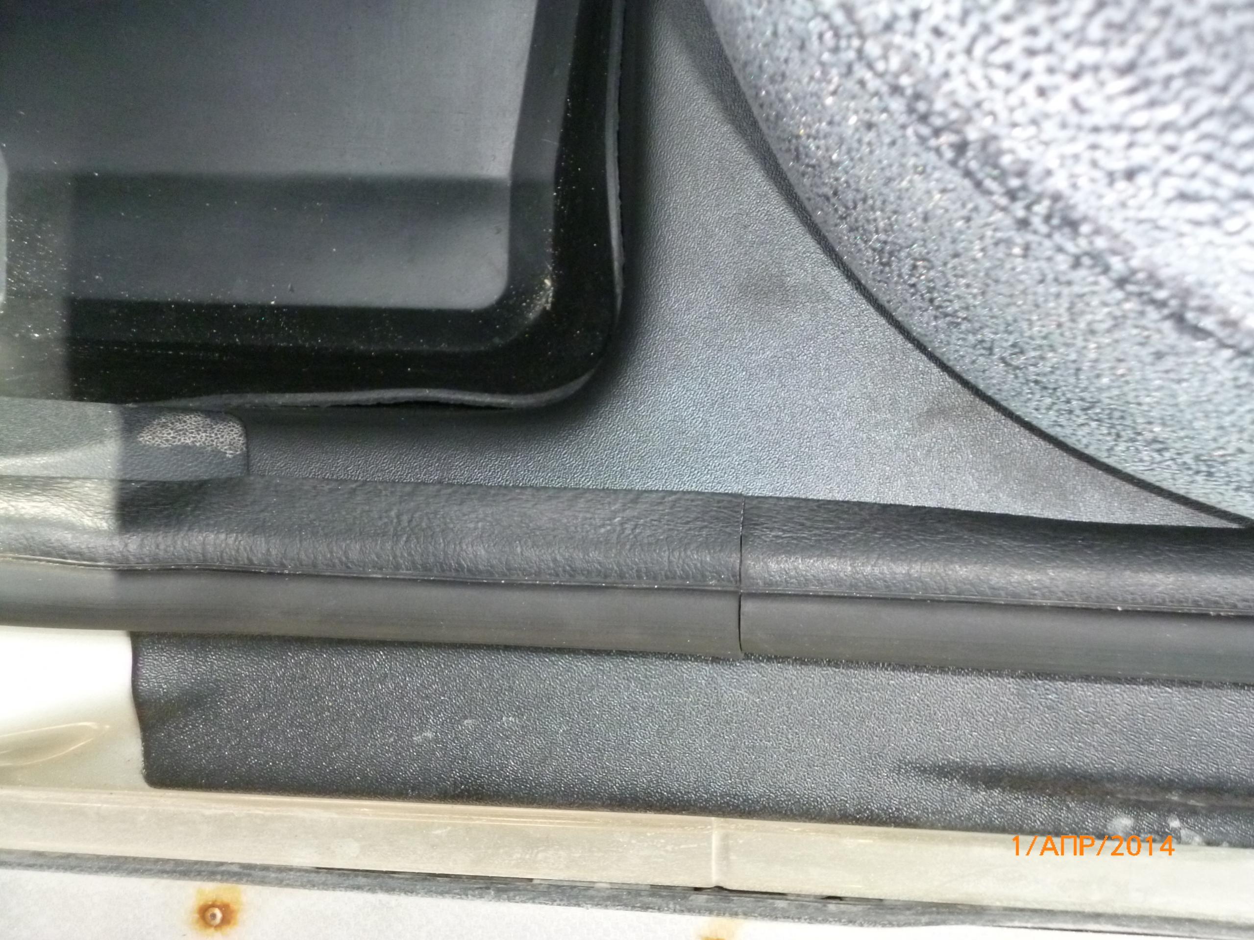

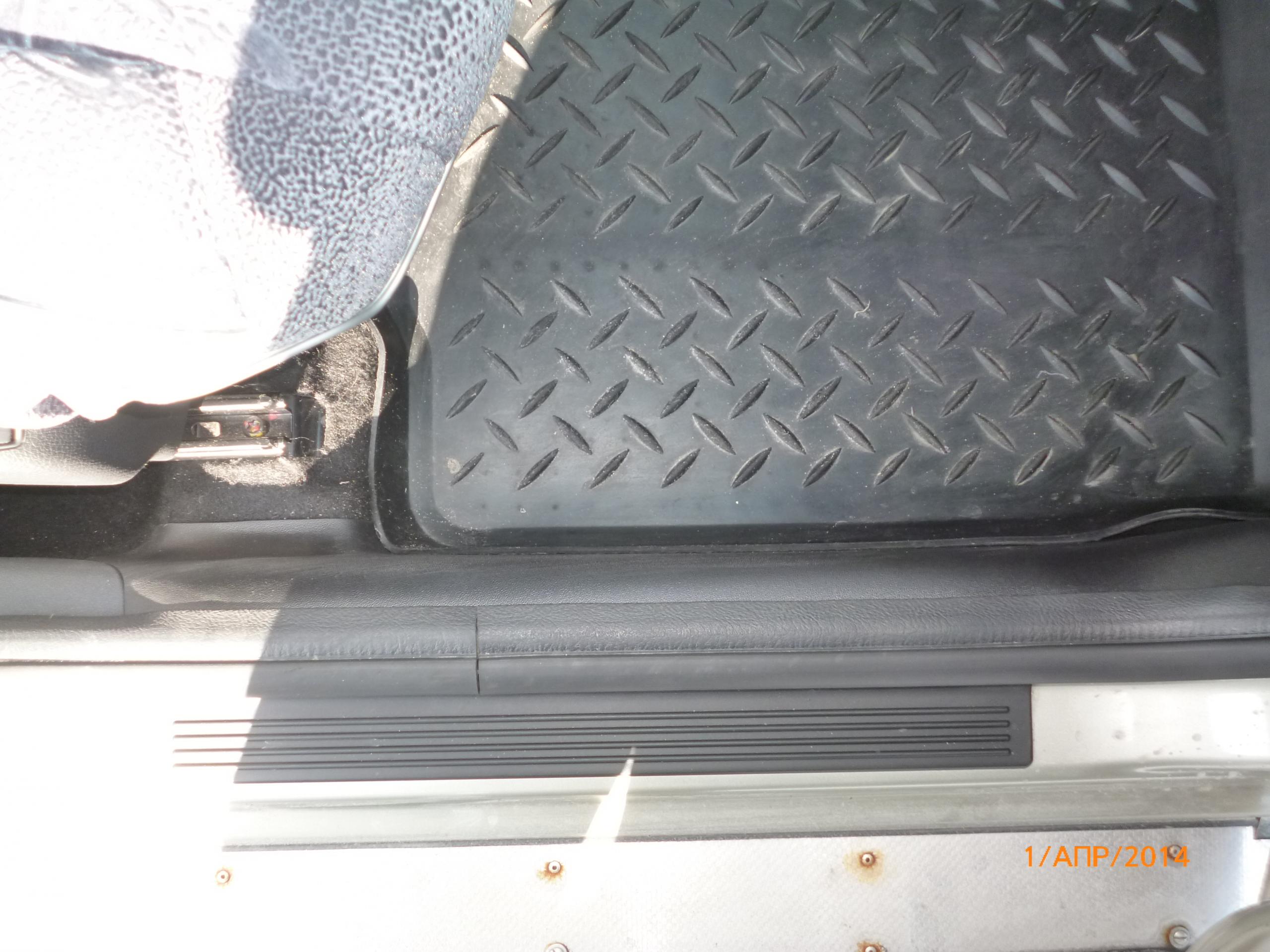

Сегодня установил накладки. Результатом вполне доволен. Машина февраля 2012г. 4WD.

Сообщение от Виталий Романов Посмотреть сообщение
Могу конечно ошибаться, но вроде у вас не видно, чтобы на выступе, на котором крепиться сиденье, были были видны выступающие дополнительно на нём ребра жесткости. Хотя может быть, если натянуть войлок, то они может и проявятся
---------- Сообщение добавлено в 16:40 ---------- Предыдущее сообщение размещено в 16:38 ----------
я имею виду эту вашу фотографию
http://duster-clubs.ru/forum/attachm...0&d=1396345298
---------- Сообщение добавлено в 16:42 ---------- Предыдущее сообщение размещено в 16:40 ----------
А вот здесь http://duster-clubs.ru/forum/attachm...0&d=1395769309 эти ребра видны
---------- Сообщение добавлено в 16:44 ---------- Предыдущее сообщение размещено в 16:42 ----------
Вот и хотелось бы знать: есть ли у вас эти ребра жесткости?
