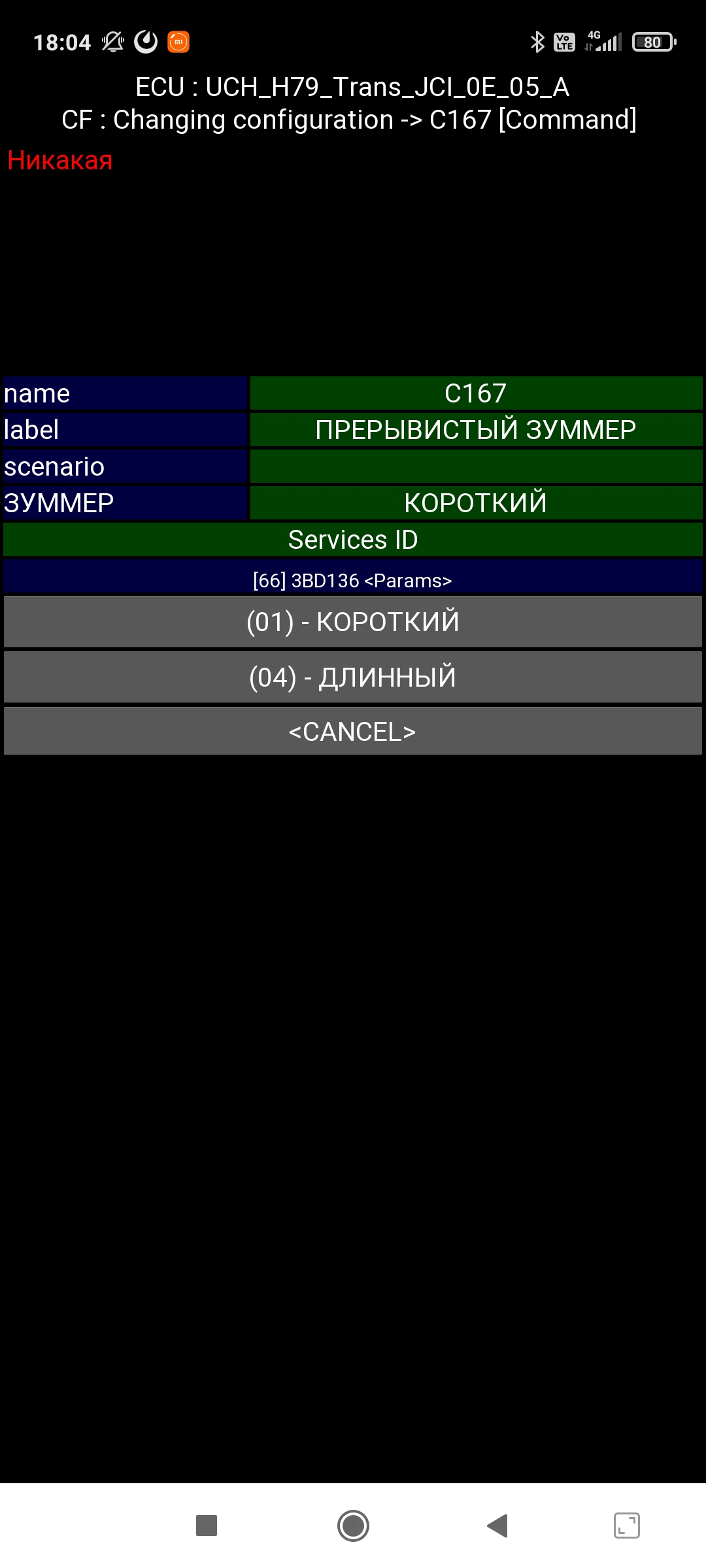

Это просто праздник какой-то! Спустя 7 лет и 2 дастера у меня поворотники тикают!

Дополню свой восторг пояснением.
Поставил PyCLIP с базами v195, ищется на просторах drive2. В нем в блоке ЦЭКБС можно править 2 параметра, один из них этот самый треклятый зуммер поворотника. Выставив короткий сигнал, он по сути начинает тикать.
Дастер +5 к комфорту, теперь не бесит стоять с тикающим поворотником.
Действительно, теперь звук ближе к тиканью, хотя и остаётся ощутимо электронным.
Из побочных эффектов: он стал гораздо тише, на фоне любой музыки его не слышно совсем.

Что мне потребуется чтобы поставить себе тиканье? Мануал есть?
PyCLIP скачал. Андройд вечером найду, к ELM-327 подключаю или нужен специальный прибор?
Достаточно обычного ELM-а, но полноценного, v.1.5 на контроллере PIC.
После первого запуска программы скорее всего надо выставить crc 0 и сканирование автомобиля.
Я какое-то время боролся с падениями программы пока не перезапустил телефон и не отключил лишние блютус подключения (браслет например).
Чтобы программа не запоминала в Кеше старый плохо сценарий мне помогал запуск в демо-режиме.

Всем СПАСИБО! Всё получилось.
