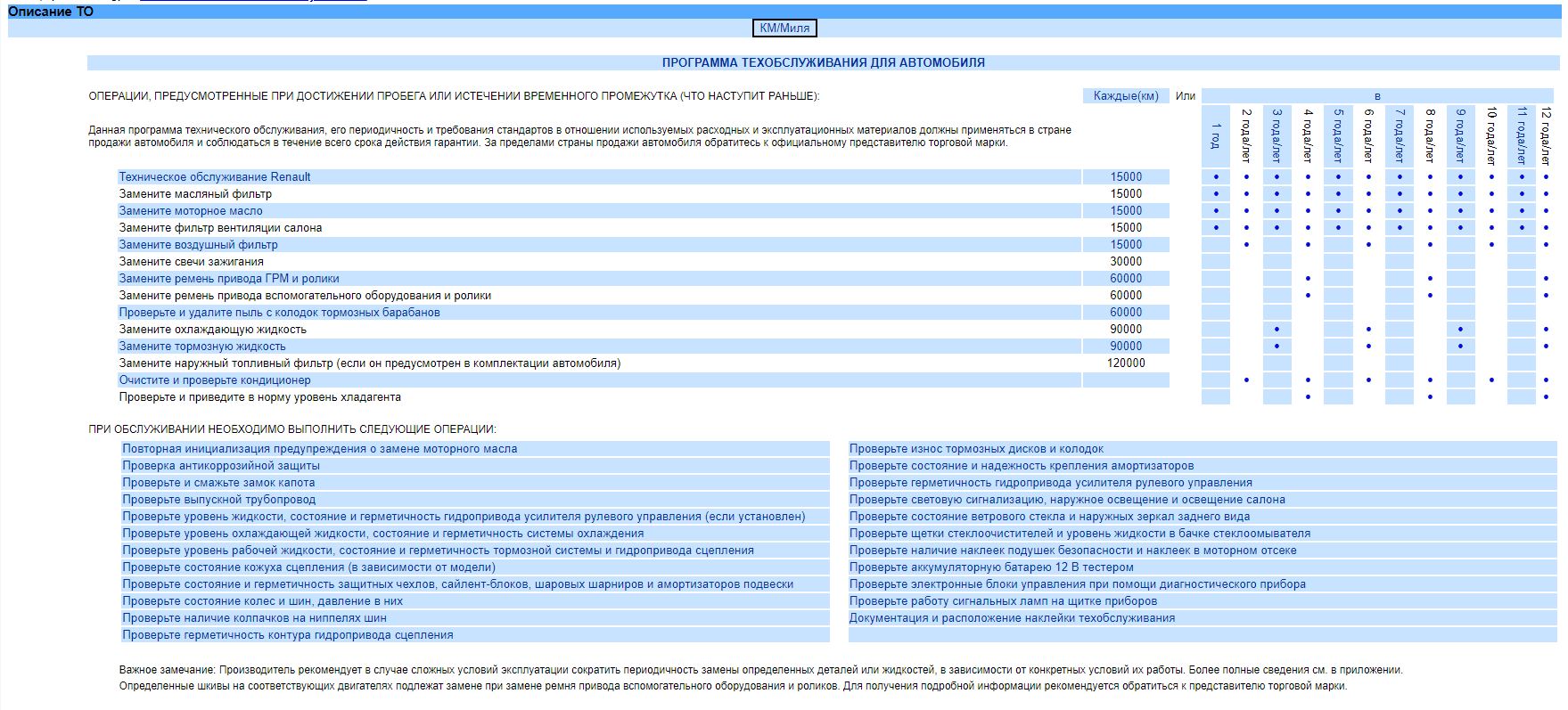

Сообщение от Дуст Посмотреть сообщение
Вот, кстати, а почему мне не заменили помпу ни на 60 000, ни на 120 000 вместе с заменой ГРМ, по регламенту от Рено, помпа меняется каждые 60 000?
Здравствуйте! Поскольку регламента замены помпы у Renault нет, помпу меняем по состоянию, либо по желанию клиента.
Во вложении регламент автомобиля для аналогичного Вашему.

Сообщение от iluxa495 Посмотреть сообщение
Илья, добрый день, знал бы - заменил, а помпу же просто так заменить теперь невозможно, только со следующей заменой ГРМ? Получается на 180 000, доживет она до 180?
Если меняли у нас и не было рекомендаций к замене, то с помпой все в порядке. Для спокойствия, можете заменить на ТО-180.
