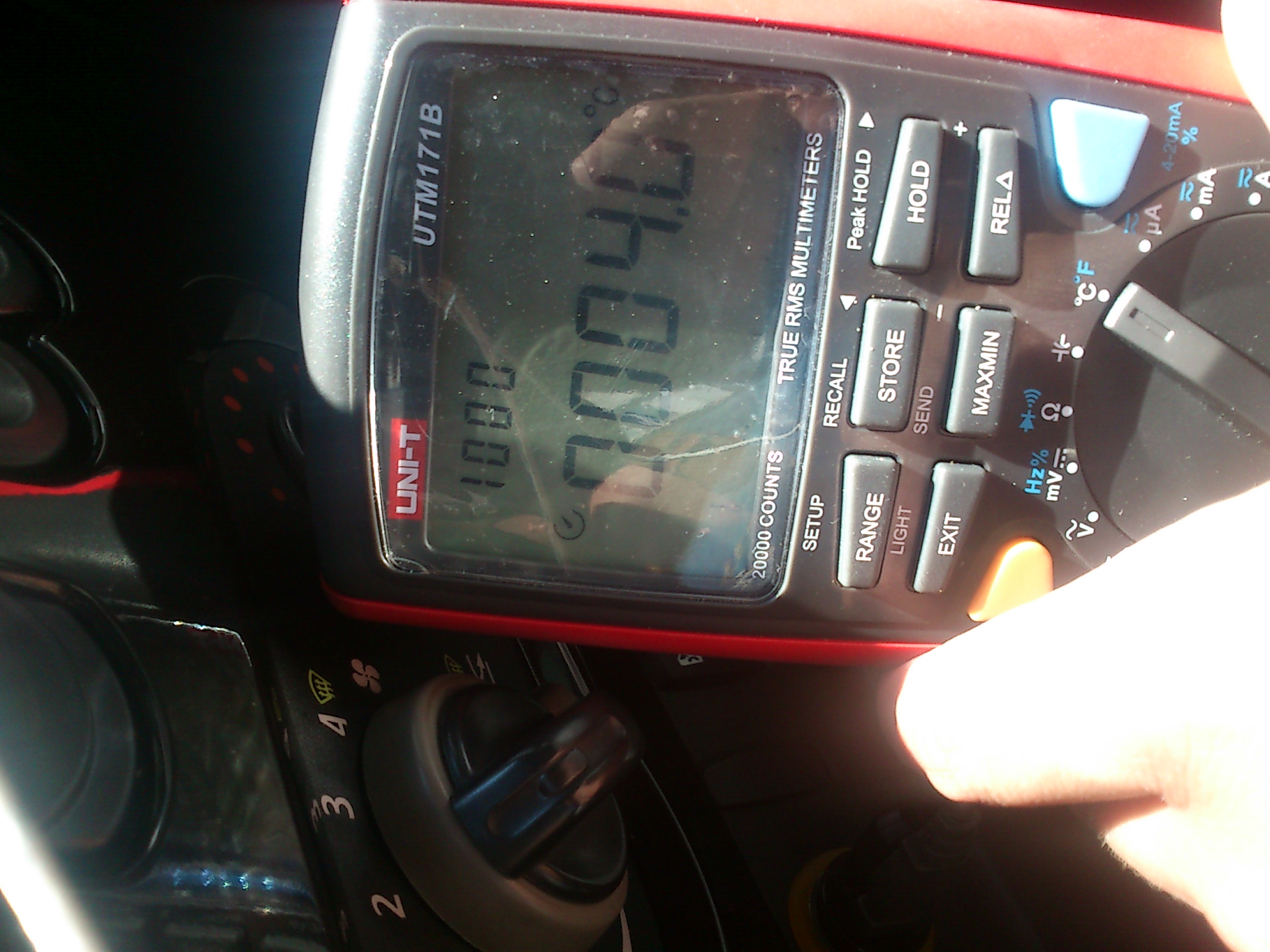

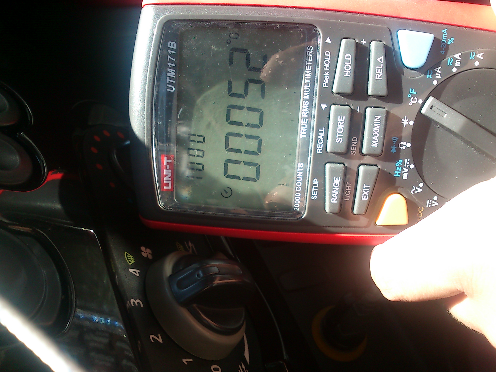

Смотрю на таблицу в топе темы и не совсем понимаю что есть "приемлимая температура" и для кого она приемлима. Я бы назвал её "критичная температура", поскольку в этом случае охладить горячий автомобиль - нужно постараться.
Провел замеры. На улице 31.2 градуса.
Спустя 4-5 минут работы кондишина:
в положении 2: 4.0 градуса
в положении 3: 5.2 градуса
При этом всём когда авто постоит на солнце, потом минут 15 еду с 3-4 в лицо. Не представляю как остужаться с температурой из сопел 15-17 градусов.
