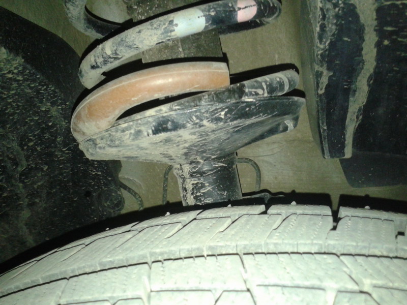

Во время смены колес обнаружил, что резиновая трубка на нижнем витке пружины вылезла. Как думаете, стоит заморачиваться с возвратом ее на прежнее место или не обращать внимание?

Желательно на местно. Чтоб лишние вибрации и звуки не донимали. Но для этого пружину надо сжимать

Сообщение от Dust93 Посмотреть сообщение
аналогично было, только на заднем правом. Хотел поправить - а оказалось пружина лопнула и кусок где то вылетел (примерно 10 см нижнего витка обломилось)...

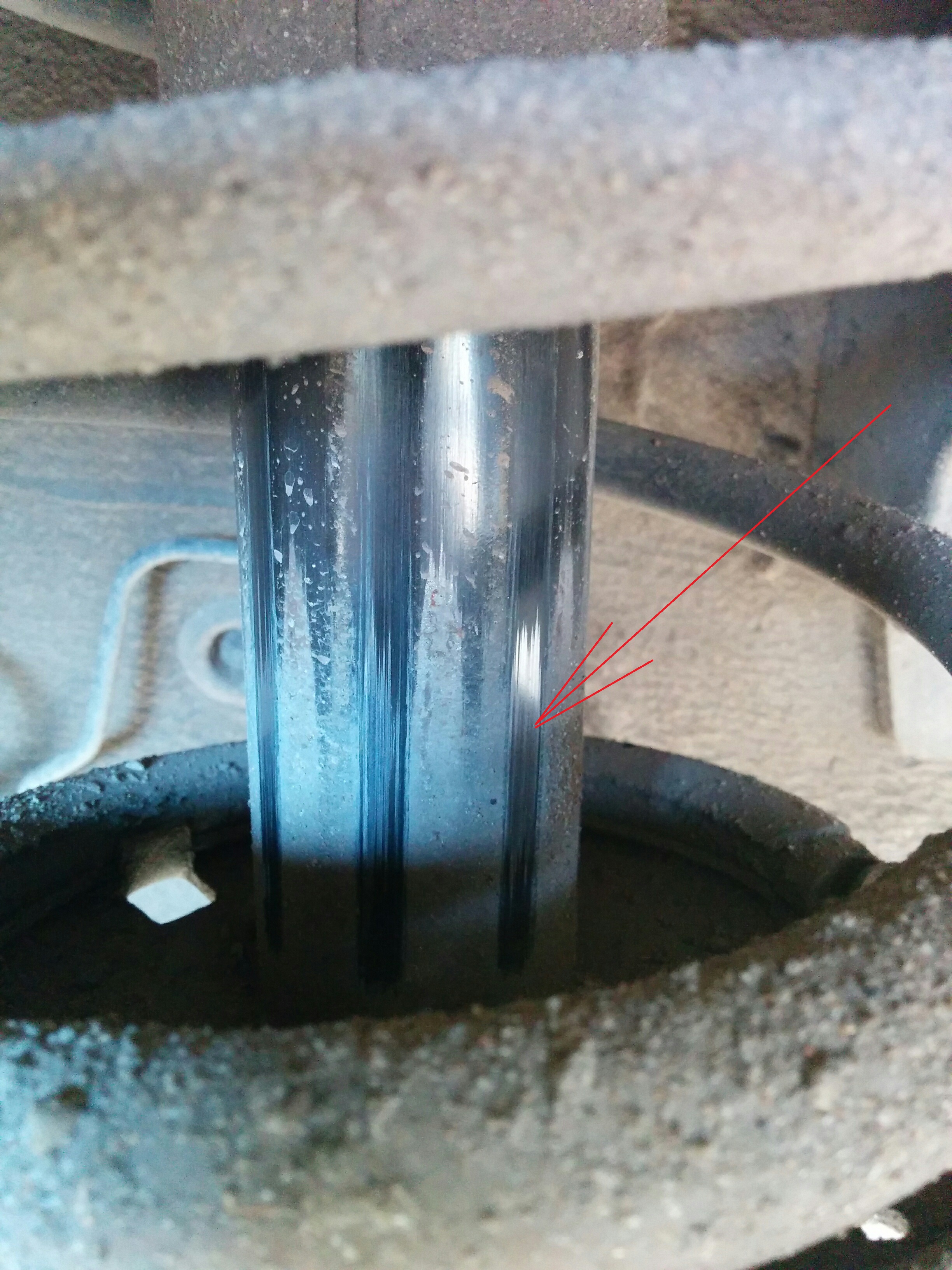

А я при смене колес обнаружил потертости на амоортизаторах. Норм это или официалам звонить? Причем, такие потертости только на передних есть.

Сообщение от de_dust2 Посмотреть сообщение
Это же не на штоке, а на корпусе. Потертости есть у всех от резинового защитного чехла, там несколько пупырошков внутри, вот они и трут, когда шток ходит туда сюда вместе с чехлом.
тогда почему таких потертостей нет сзади?
de_dust2 вне форума   Вверх Ответить с цитированием
Старый 25.10.2016, 14:04   #467
Пыльники другие.
Задняе опорные шайбы стойки не вращаются.
