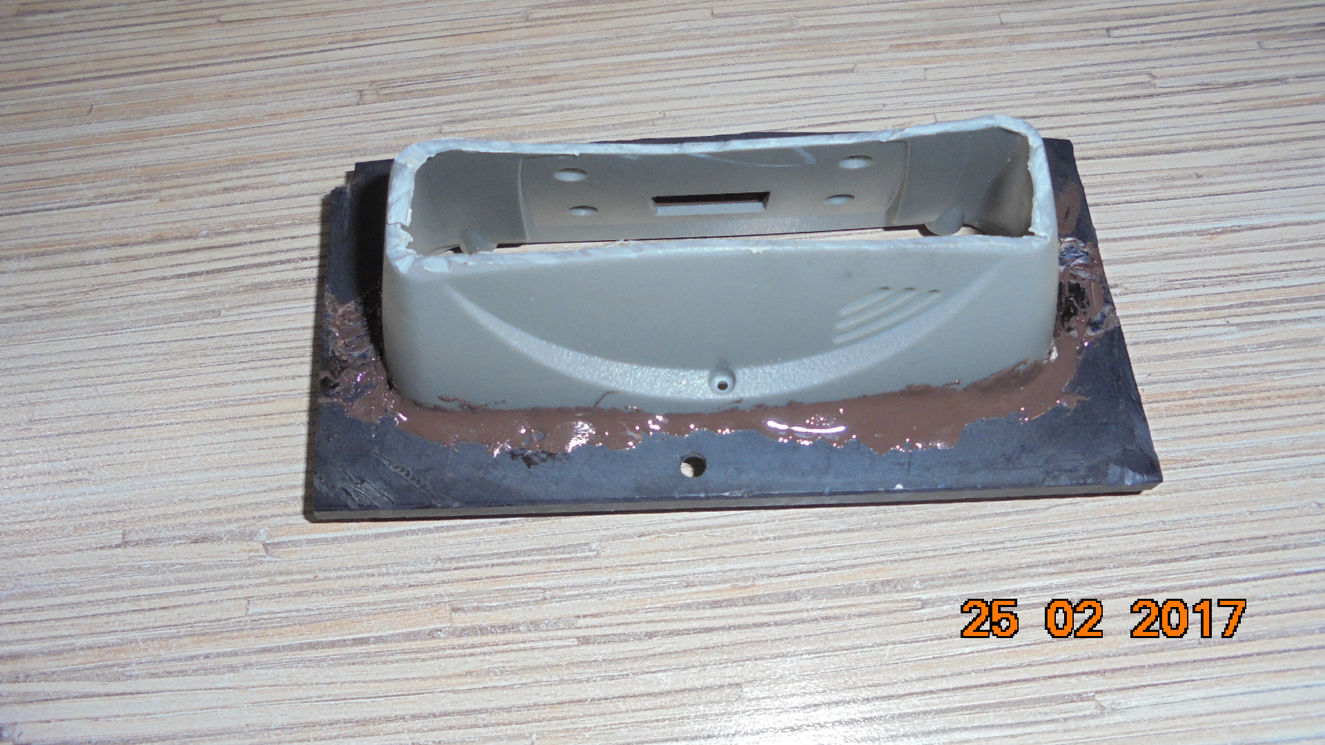

По умолчанию Multitronics VC 731

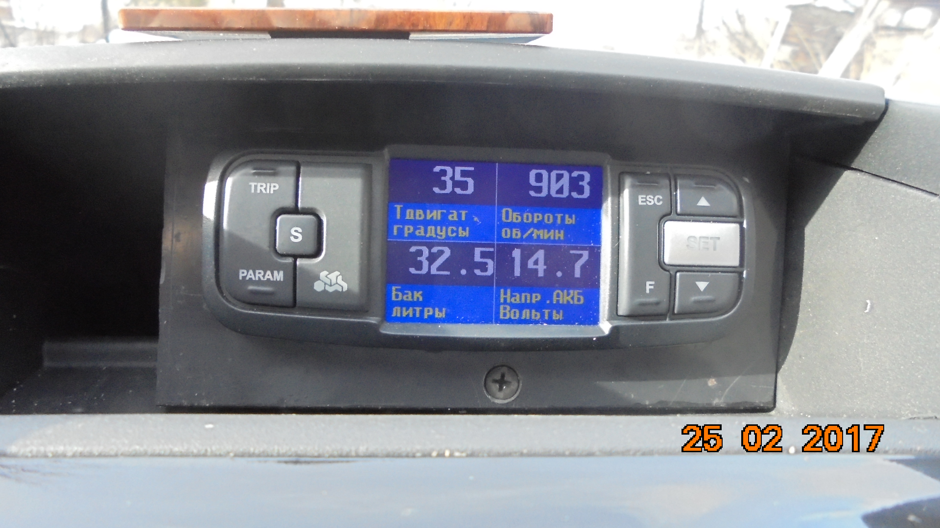

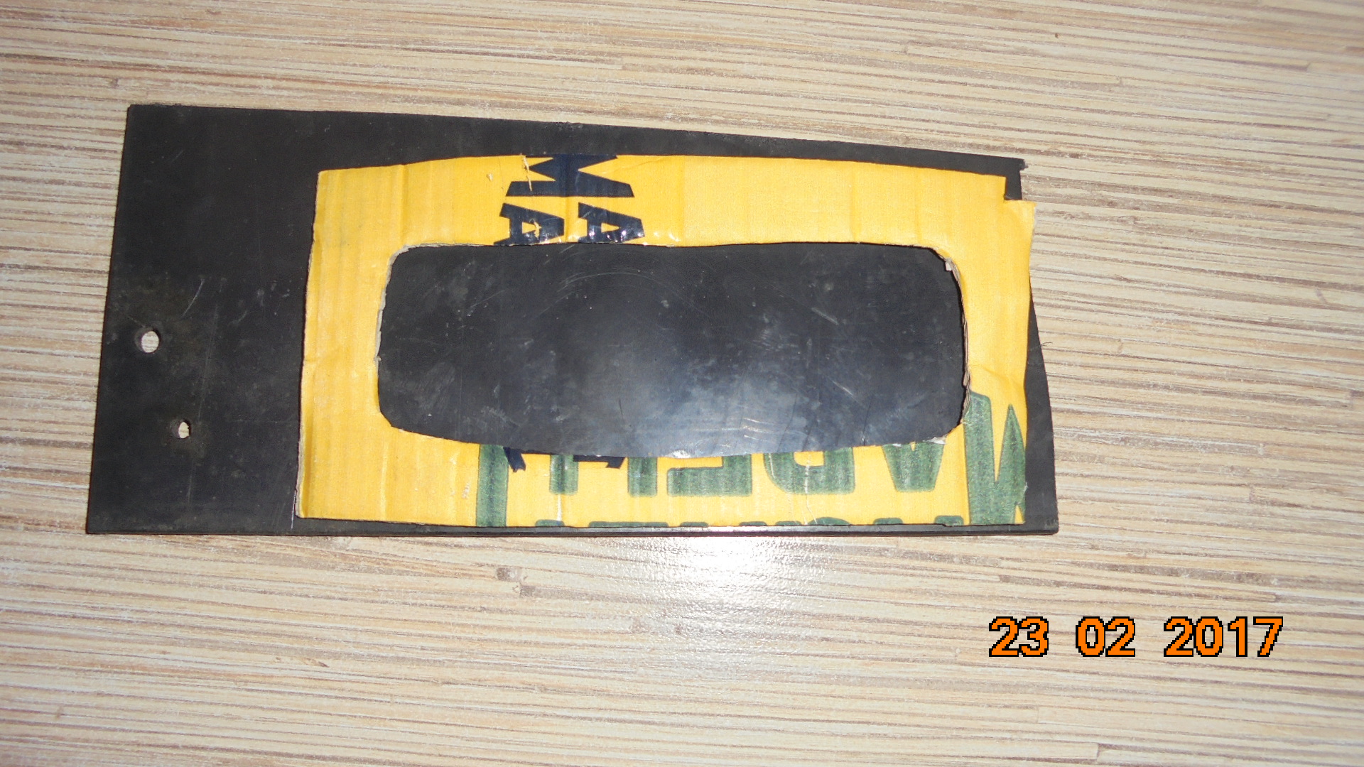

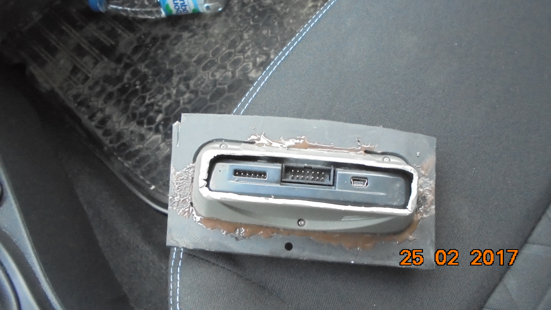

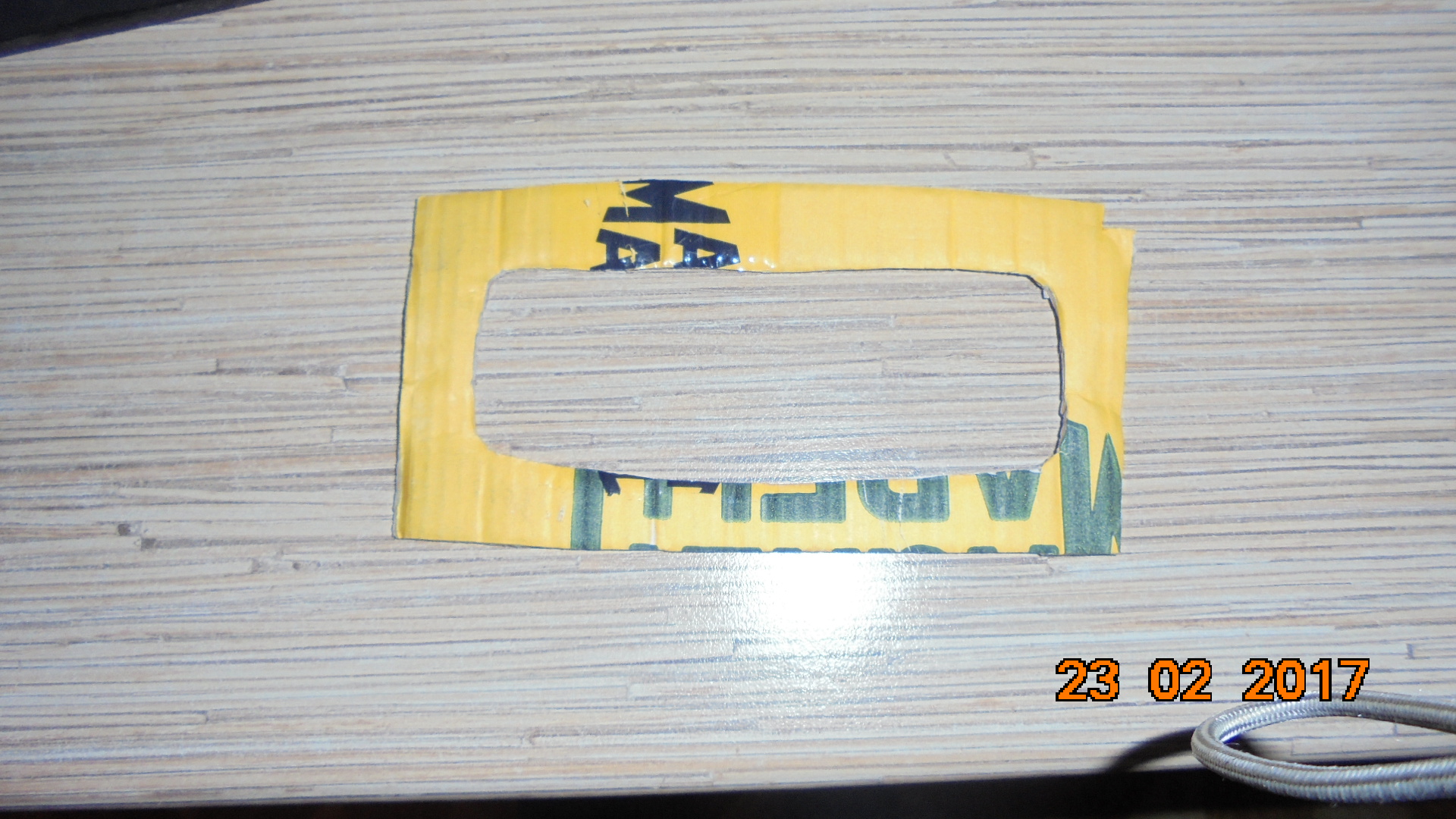

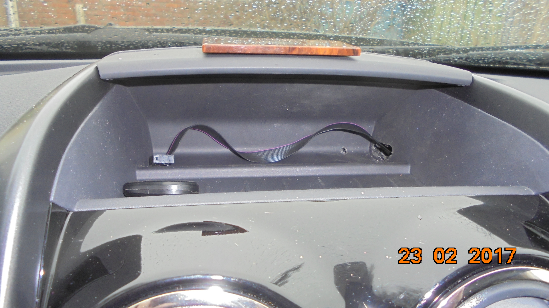

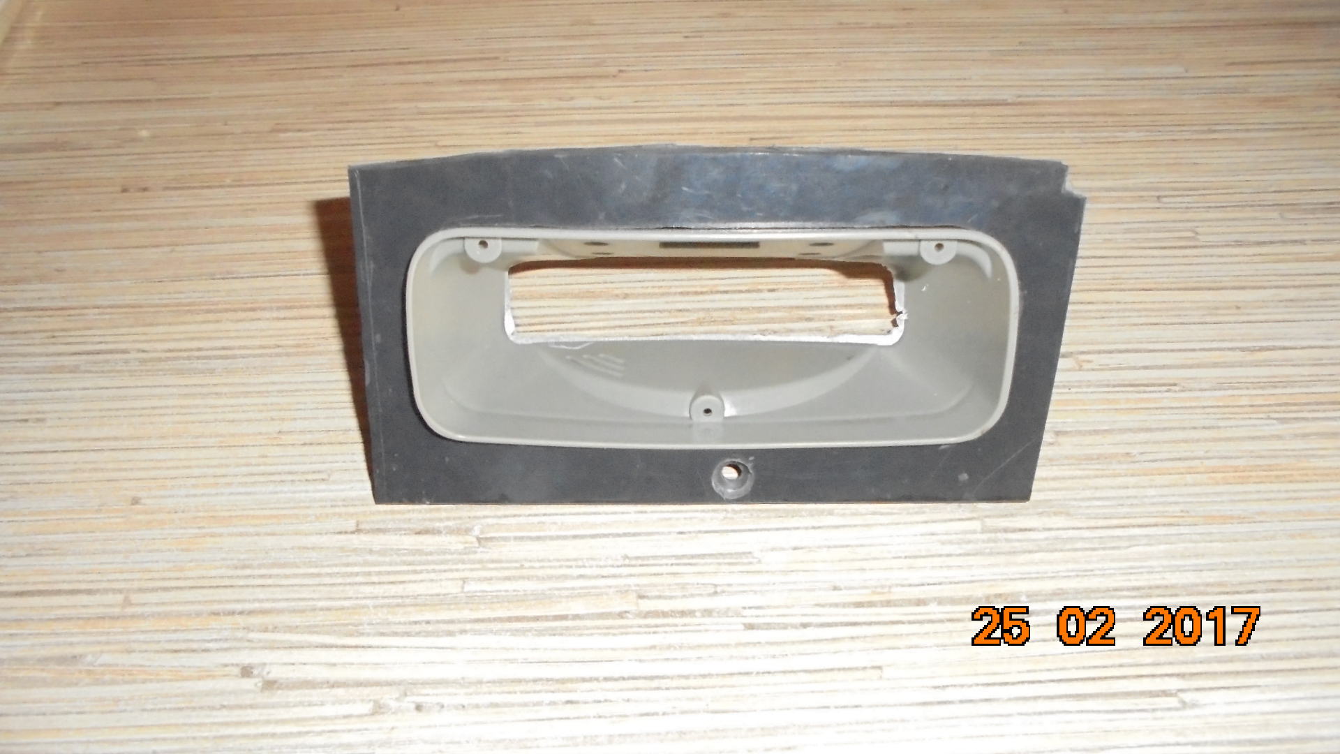

Здравствуйте, дорогие форумчане! Месяц назад стал обладателем дастера, и сразу озадачился не штатным б.к. так как уже лет 10 пользуюсь оными. Решил прикупить Multitronics VC 731 и поставить в центральную нишу.
Вот результат.
Сначала протащил шлейф провода от колодки до ниши не много помучился. Отверстие в боковой стенке можно смело сверлить там двойная перегородка, но потом пусто,http://duster-clubs.ru/forum/attachm...1&d=1488019726, потом сделал картонный макет стенки куда вставляется сам б.к.http://duster-clubs.ru/forum/attachm...1&d=1488020221 перенес его на пластик, вырезал http://duster-clubs.ru/forum/attachm...1&d=1488020438 вклеил кожух от б.к. предварительно срезав заднюю стенку кожуха, для удобства подсоединения проводов http://duster-clubs.ru/forum/attachm...1&d=1488020895 http://duster-clubs.ru/forum/attachm...1&d=1488020979 ну и закрепил простым саморезом прямо в нижнюю часть ниши http://duster-clubs.ru/forum/attachm...1&d=1488021354 с левой стороны будет решетка, не знаю пока какая, ну и пластик потом обтяну или кожей или карбоном

bossik вне форума   Вверх Ответить с цитированием

ну и зачем такое извращение?
место под мелочи теряется, планшет по любому в нишу не поставить.
а чем слева внизу на лобовом стекле место не понравилось?
с бк в базе должно идти куча крепежей, которые помогут установить.
зачем курочить авто и резать-пилить-клеить?
