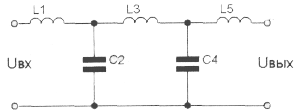

Он должен быть в наболдажнике который идет в кабеле в прикуриватель. Так как питание регистратора от 5 Вольт.
В данном случае его скорее всего нет.
Вот схема фильтра, но в нашем случае достаточно 1 индуктивности и 1 конденсатора. Все это можно купить за несколько рублей в любом магазине радиодеталей или выпаять из старой ненужной электроники.

Похоже на это. Не зря есть разница в цене на эти кабеля!!!
К сожалению разница в цене - это жадность продавца, т.к. фильтр ничего не стоит. С этой проблемой я столкнулся года 4 назад, причем тоже с ВР далеко не дешевым(блок питания стоял внутри). Кроме установки фильтра в провод питания ничего не помогло.
