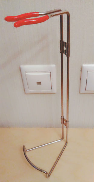

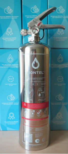

Срок службы у этих огнетушителей 10лет!!!
еще немного фоток 1л и 2л кронштейн тока у 2х литрового
кратко Характеристики 2х литрового:
 наименование: огнетушитель ОВЭ-2(З)-АВE Bontel;
 рейтинг по европейской квалификации: 1A, 34B;
 марка применяемого вещества: огнетушащий состав Bontel;
 масса заряда: 2 литра;
 вытесняющий газ: азот (N2);
 рабочее давление: 1.0 МПа;
 длина струи ОТВ огнетушителя: 4 м;
 корпус огнетушителя: нержавеющая сталь;
 габаритные размеры (ВxШ): 440x108 мм;
 масса огнетушителя: 3.9 кг;
 диапазон температур эксплуатации: от -20°С до +50°С;
 производитель: НПО Передовые технологии;
 срок службы: 10 лет.
По нормам обеспечения объектов ручными огнетушителями - заменяет 10 кг. порошковый!!!!!!!!!!!!
Удовлетворяет требованиям Российского морского регистра судоходства.

Интересно сколько стоит этот огнетушитель Bontel 2-3-х литровый?
Несомненно, что это уже что-то интересное для автовладельцев, но температурный режим эксплуатации больше подходит пока для южных регионов страны...
И огнетушащий состав ПСПТ под секретом , хотя видно на видео, что он имеет добавку какого-то ПАВ, а это в любом случае химическое воздействие на детали и элементы автомобиля и после ликвидации горения, т.е. при удачном раскладе этот состав нужно удалить/смыть как можно быстрее. Например на видео, где модель на шпильках тушит диван - видно, как ОТВ попадает на стены с обоями, т.е. в любом случае после пожара необходимо будет сделать ремонт (потратиться материально), но это лучше, чем лишиться квартиры и затопить соседей снизу.
И на одном из видео, где горит ЛВЖ в 2-х противнях, работа порошкового огнетушителя заведомо проигрышно - это просто рекламный трюк, чтобы показать достоинства продвигаемого Bontel, не более того, порошок просто банально тонул. В случае с противнем, возможно, обыкновенный ОВП обыграл бы в эффективности рекламируемый Bontel.
Неоспоримо одно - Bontel, выигрывает у всех ПСПТ по температуре экплуатации, а вот эффективное применение любого огнетушителя в реальном случае, как на том видео с бмв - под большим вопросом (как и каким огняком потушить пламя под днищем авто?)
Вывод: всегда имейте в своём авто огнетушитель, содержите в чистоте и исправности подкапотное пространство.
Всем добра и удачи на дорогах.
