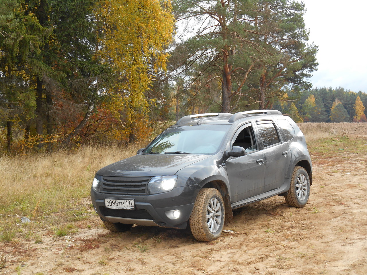

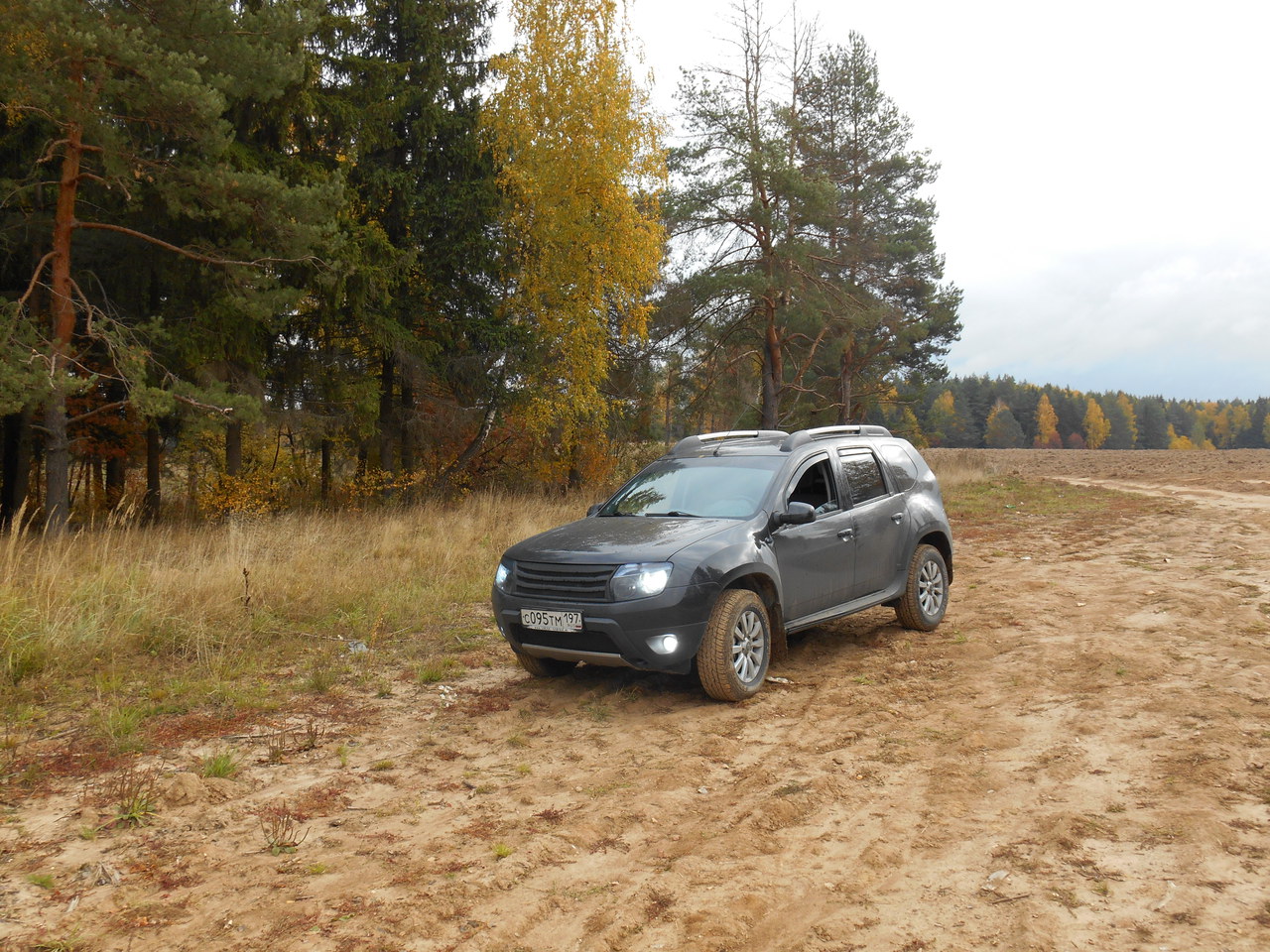

Ксенон кто нибуть ставил?
У меня ксенон в фарах 4300К и ПТФ 5000К

Только фары , регулировочными болтами опусти вниз, чтоб не слепить и чуть, левую фару, поверни вправо.

Фоток нет. Но все просто.
1. В передней панели сверху около крыла есть выштамповка квадратная, внутри болт под 8 гранник, вроде на 10
2. С внутренней стороны фары есть белая штука, типа палец, четырехгранный.
Одно вверх-вниз, другое вправо-влево
Предварительно из салона фары корректором опустил максимально вниз

От всех пожалуйста, только это только тебе кажется, что не слепит.
Дело, конечно, хозяйское, но что не слепит, кажется только тебе !!!!
И 6000К не может не слепить
И 6000К - дохера в фары.
Слепит или нет - регулируется.
А вот зачем 6 тыс Келвинов в ам/м - не понятно... синюшно, и светит не так далеко, как 4-4,5 тыс К - которые и ставят в качестве штатных в а/м, где ксенон - штатная (заводская) опция.
Не ожидал от гуру колхоза... А с ГИБДД проблем никаких!?
В птф не одобряю ни разу, а в штатный только с линзой

Проблем нет.
