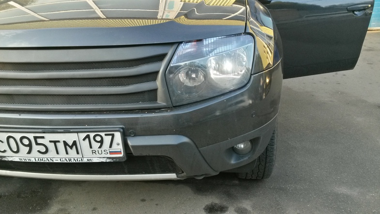

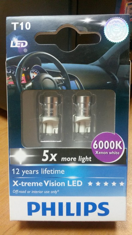

Новые лампочки в габариты
Philips 12966
Лампа WBT10 1LED 6000K W5W 12V-1W (W2,1x9,5d)
Светят ярко. Посмотрим на сколько хватит....
цена вопроса - около 800 руб за пару.

Светят ярко.
Ближний можно не врубать? За ДХО сойдут?

Ну я все же включаю с ними ПТФ ( с ксеноном ) .... Но лично я бы ездить как с ДХО с ними не стал... Мне кажется не настолько они яркие
Старый 18.09.2014, 09:34   #257
Я с подобными ездил не включая ближний свет, ни разу не останавливали по поводу невключенного ближнего. Но сейчас у меня ДХО в дальнем.
