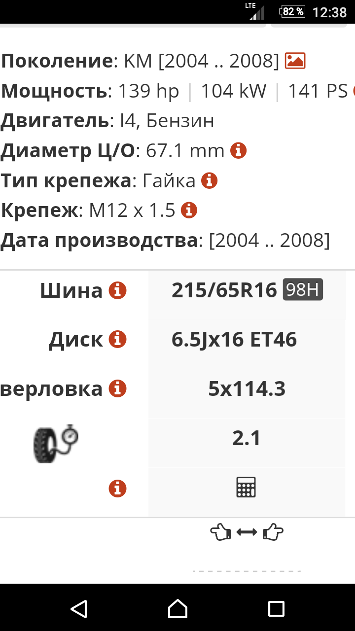

Встанут нам такие? Есть небольшая разница вылета и ц/о.

диски Replica с ЦО 67,1 и вылетом 45 пользую с 12 года.
Кольца нужно? На ц/о.
Последний раз редактировалось Вa-Ba-X!; 13.09.2018 в 14:34.
Вa-Ba-X! вне форума   Вверх Ответить с цитированием
Старый 13.09.2018, 15:58   #20
Сообщений: 3,063
Сообщение от Вa-Ba-X! Посмотреть сообщение
нет, не нужно.
