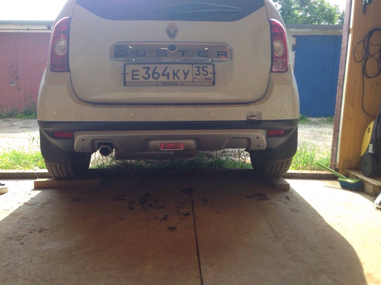

Я для себя решил этот вопрос.
В штатных сделал ЗХ, а в бампер от Мурано.
А где светильник с конструкции от Мурано взял?

Сообщений: 1,901
Есть новые (265801АА0А), есть разборки.
толково!
А, со стеклом белого цвета( или комбинированных:белый- красный) таких не бывает?

У Тианы угол наклона фонаря другой. От Juke лучше подходит. От мазды-6 тоже. От Инфинити (некоторые модели).
Я почти полгода примерялся, но более идеального (для себя) варианта не нашёл.
Можно попробовать более дешёвый вариант, ПТФ от Гранты (лифтбэк)
