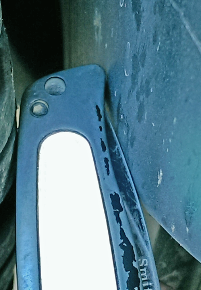

Измерил еще раз минимальный зазор до локера на штатных колесах. Получился 21 мм.
Соответственно, 225/70R16 встанут с минимальным зазором 3 мм. А 235/75R15 уже будут изрядно тереться на поворотах.
При этом, надо учитывать, что при одинаковом номинальном размере фактические размеры у разных моделей могут достаточно существенно отличаться.
Поставлю Хакку 225/70R16, еще раз измерю.

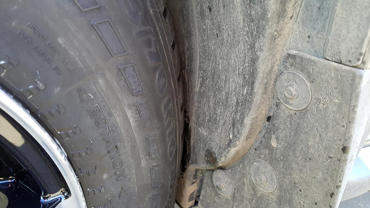

Трет.

Старый 21.10.2015, 13:41   #8
Сообщений: 3,063
Трет.
какая резина?
хакка 7?
Старый 21.10.2015, 13:46   #9
cap obvious
Имя: cap obvious
Регистрация: 29.05.2015
Адрес: 127.0.0.1
Авто: Duster Фаза-2 109 dCi
Сообщений: 867
zigzag, да.
