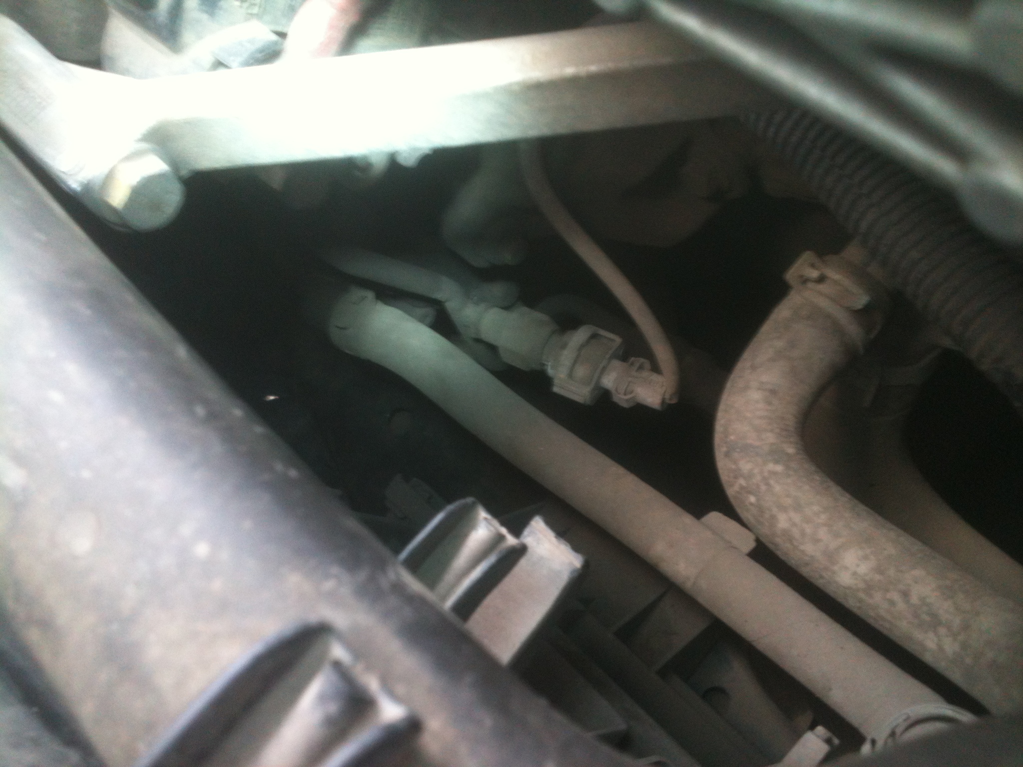

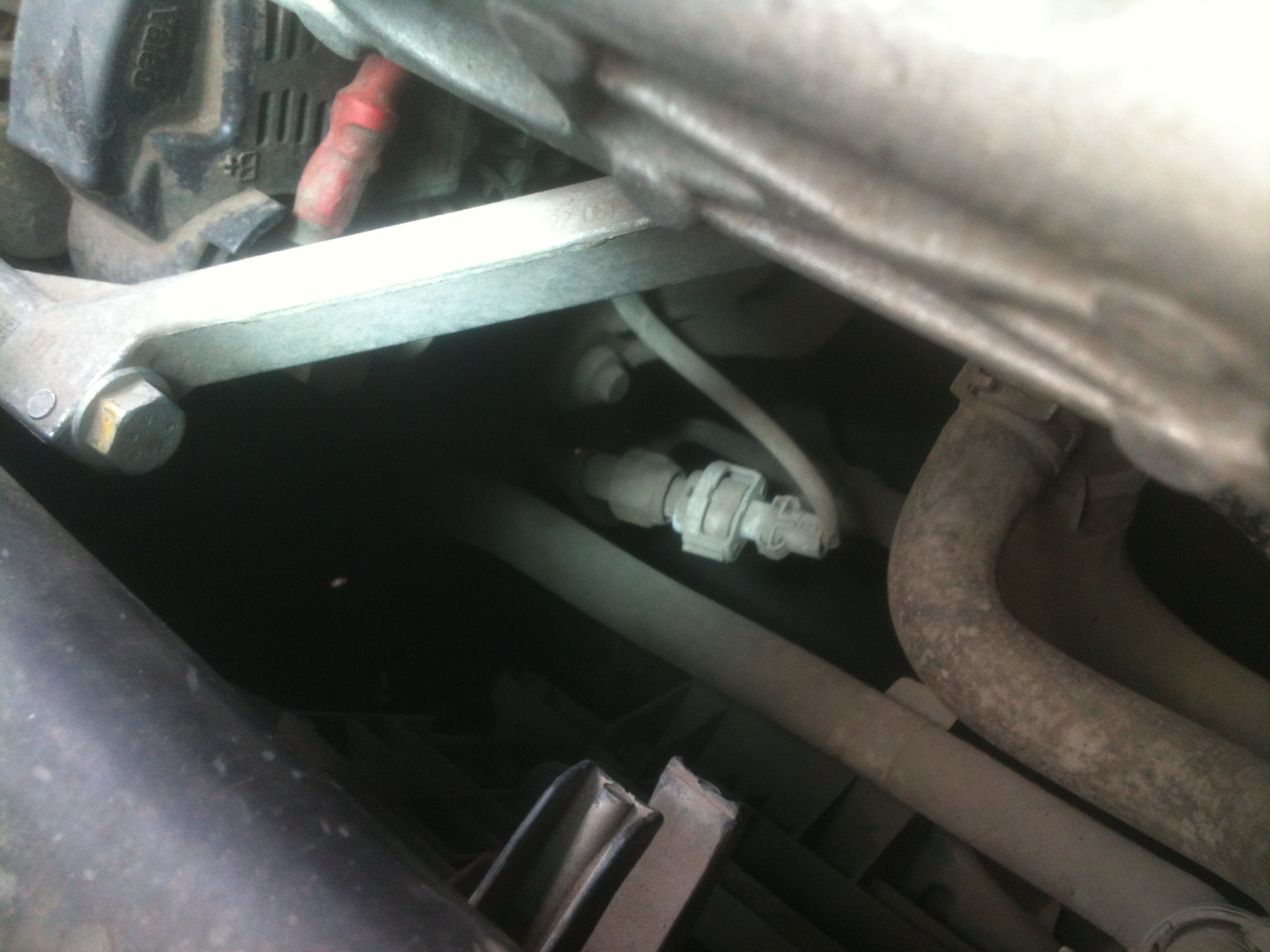

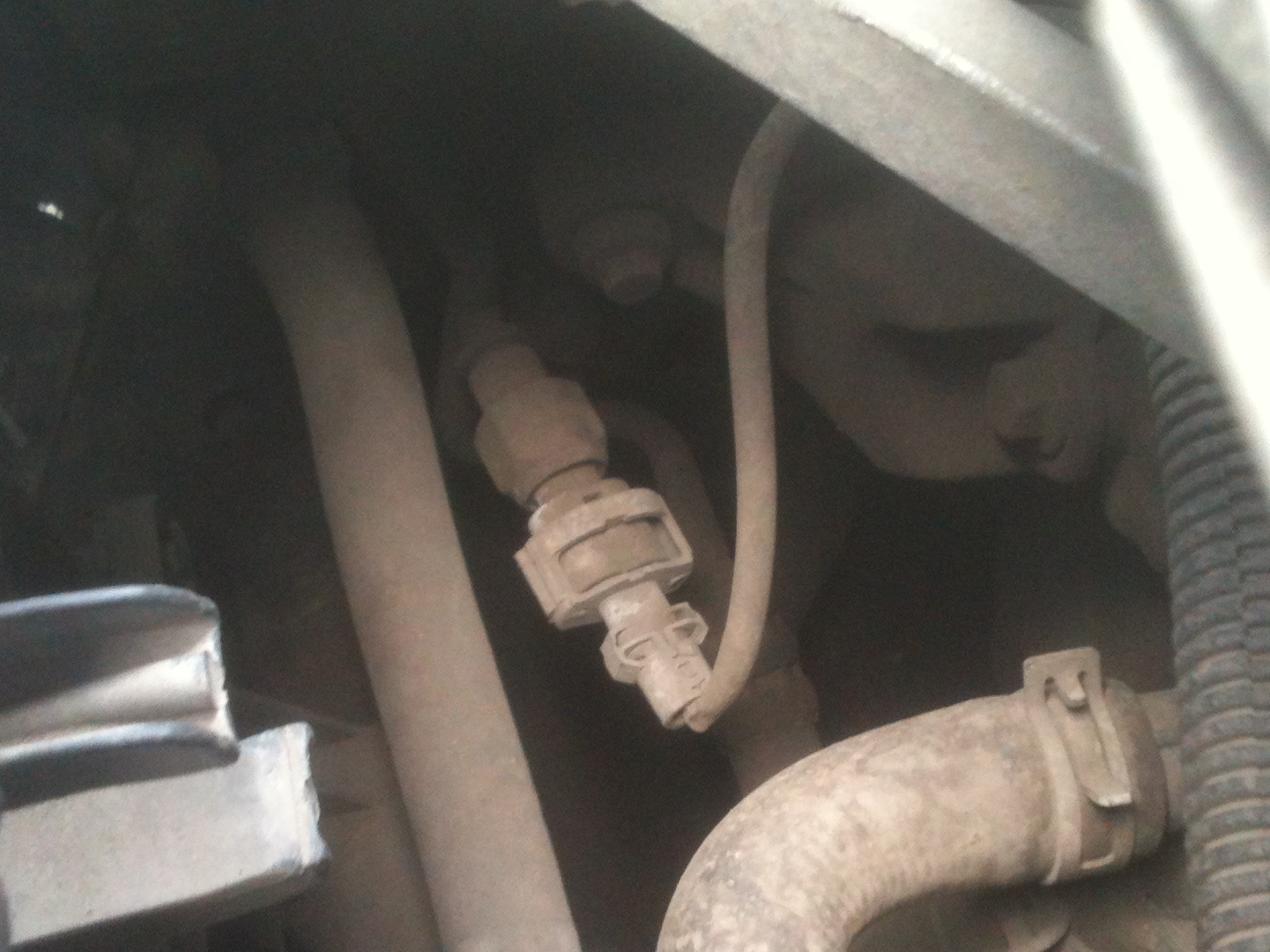

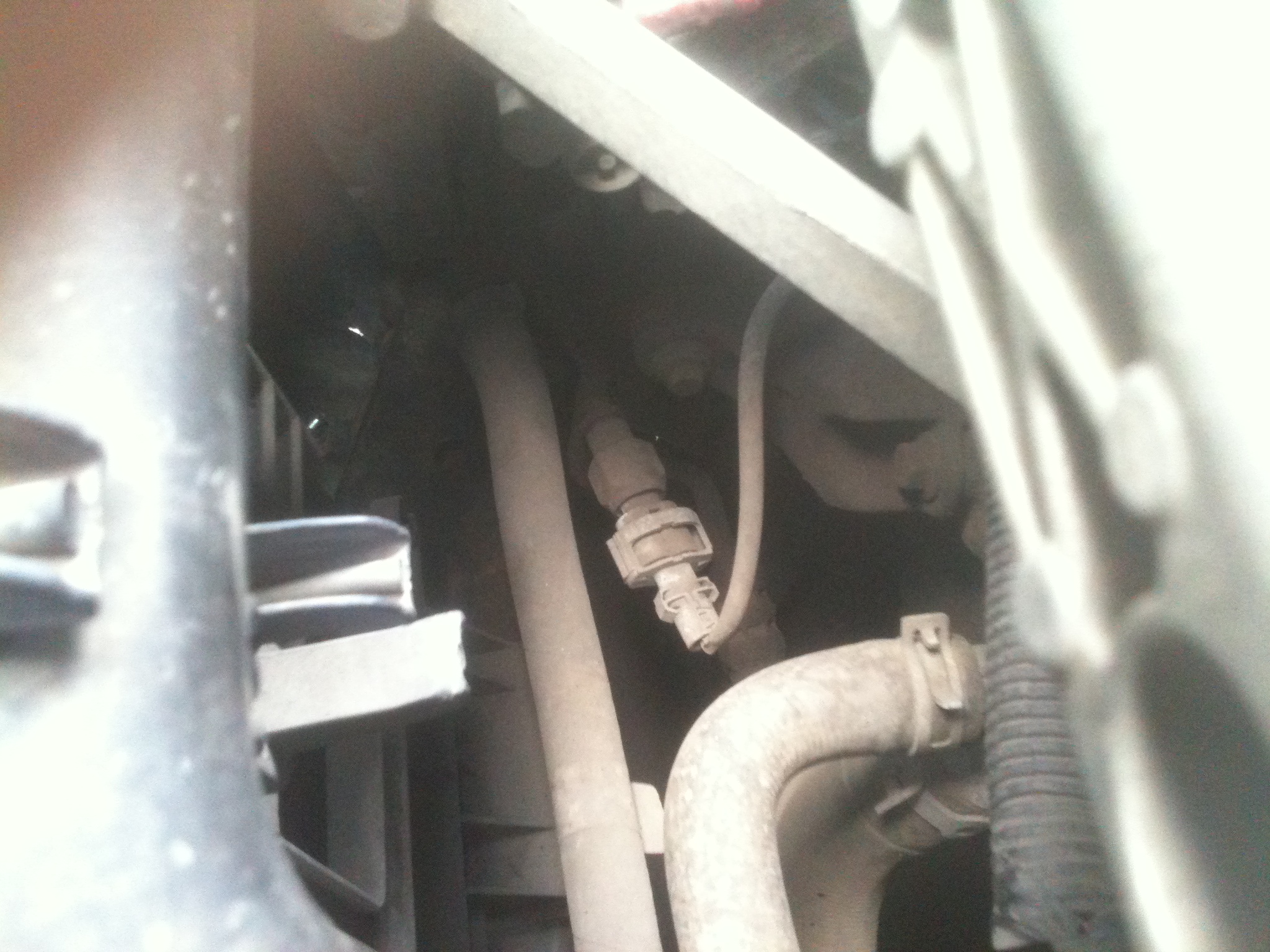

Это и есть этот датчик??
У меня тоже на месте руль не крутит, ток если подгазовать..визуально он не сопливит вроде ведь?
ГУР "парить" должен?

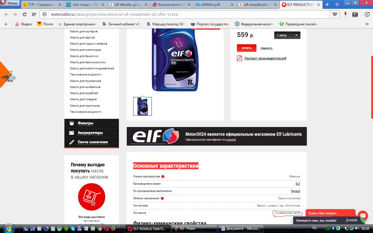

Саша, насколько знаю ELF RENAULTMATIC D2 полусинтетика.

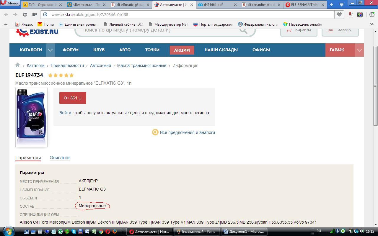

Оба масла минеральные. У нас ОД заливает ELF Elfmatic G3.
Я себе менял на ELF Elfmatic G3

Жидкость в ГУР: ELF RENAULTMATIC D2, Elf RENAULTMATIC G3 или MOBIL ATF - 1,1 литра.
Bazil, Elf RENAULTMATIC G3 что то не нашел ,а есть ELF RENAULTMATIC D3 SYN
Собственно что нарыл по ELF и TOTAL
ELF RENAULTMATIC D2-минералка, < -36,
ELFMATIC G3-минералка,-45,DEXRON® III
TOTAL FLUIDE G3-.......-45,DEXRON IIIG
ELF RENAULTMATIC D3 SYN -синь,...?,DEXRON® III
ELFMATIC G3 SYN-синь,-55,DEXRON® III
TOTAL FLUIDE DA (LDS)-синь,-51,DEXRON® III(дляЭГУР)

aGt, Саш, в exist ELF RENAULTMATIC D2-минералка, < -36 бьется как полусинь https://www.exist.ru/Catalog/Goods/7...3)1_2135_23049)
