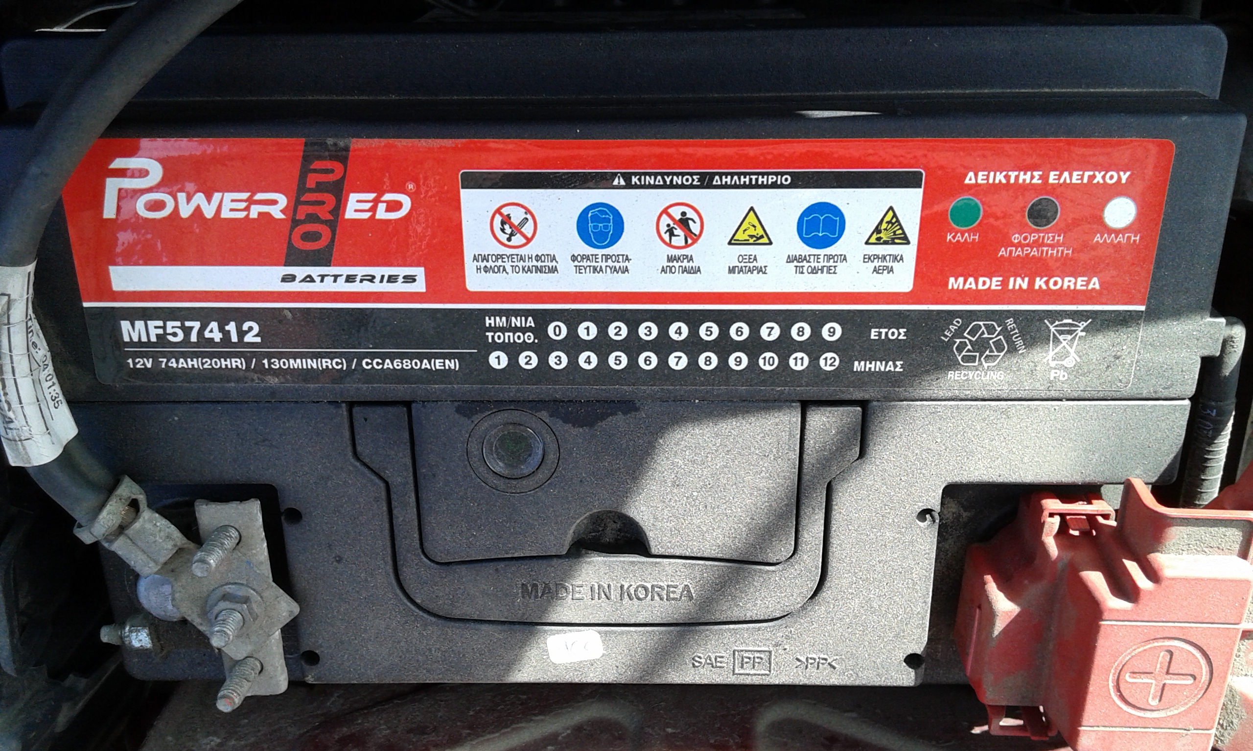

Старый 16.10.2016, 00:43   #12
Вот такое чудо теперь у меня установлено, посмотрим сколько протянет:
