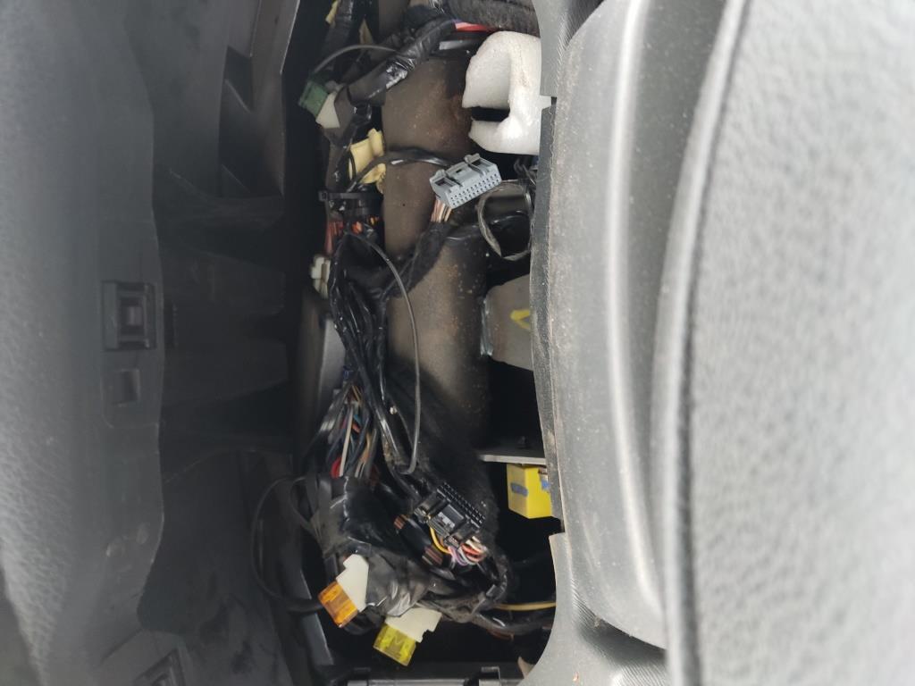

Старый 30.01.2024, 16:17   #1052
mas123
Регистрация: 14.04.2023
Адрес: Архангельск
Авто: Рено Дастер, 1,6, 2013
Сообщений: 83
mas123
Сообщение от onebar Посмотреть сообщение
У меня сигналка под щитком приборов, немного правее, в глубине
В общем нашёл блок сигналки, тоже пришлось снимать панель и блок этот прям над приборкой (над балкой кузова). А справа от приборки ключ завернут в поролон))
ID:	95596   Нажмите на изображение для увеличения
