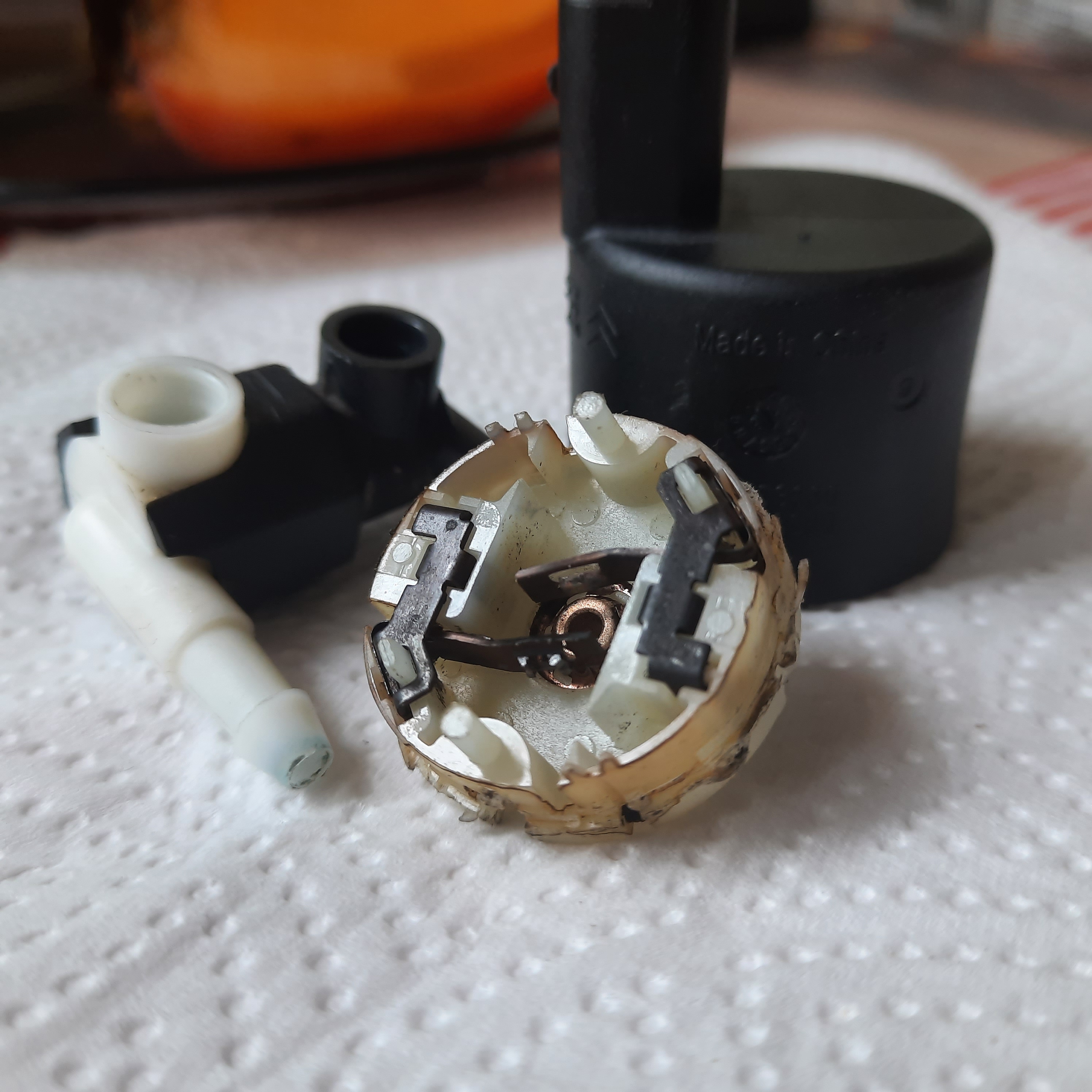

Накрылся.Медным тазом. Щётки. Пробег 11т.км. как то совсем ни о чём.
Купил новый, в Питере, в магазинчике на хасанском рынке, проверил - качает, установил, поехал, побрызгал - ниале... походу клапан заевший в новом - на заднее лёт, дворники передние трут по сухому. Хотел клапан с старого мотора на новый переставить, снял с одного с другого ... опять ниале... на старом коннекторы клапана-разветвителя "мамы", на новом "папы". Разобрать него не получилось, скорее сломаю, приклеили наверно, намертво, вместе с потрохами.

По гарантии - форсунки не родные, + обратный клапан. Вроде мелочь, а отказ. Нагрузка, лишняя, на мотор. По сути так и есть. Моторчик у нас с завода стоит китайский, дерьмовенький.
Заказал Febi, типа " Made in Germany".

Поменял насос, (только пришёл с ozon), пришлось жиклёры омывателя регулировать, напор заметно мощней стал. Он(напор) не радовал меня с самого начала, как только машину с салона забрал. К 11 т. км. вообще моторчик умер.
