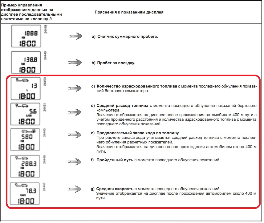

Кстати, Витктор, есть вопрос про обнуление... Вот я залил полный бак и хочу произвести сброс всех пройденных параметров по поездкам... Мои действия??? На одном экране производить сброс или на нескольких???

Сообщение от new_leshiy Посмотреть сообщение
Пробег за поездку сбрасывается отдельно, все остальные показания БК сбрасываются при сбросе любого из показателей (отличного от пробега за поездку), например ср.расход или ср.скорость...
Т.е. сброс производится по нескольким показателям. Я правильно понял? Просто на Лагуне было по другому, при сбросе пройденного км. сбрасывались и все остальные. А на Каштанчике по другому.
Немного уточню.
При сбросе в любом из экранов ср.пробег, пройдено км, потрачено литров, средняя скорость и осталось км до заправки сбрасываются все эти показатели, Пробег за поездку (или как он там называется) сбрасывается отдельно.
Во, из мануала слепил - b) Пробег за поездку сбрасывается отдельно, а то, что выделено красным (5 экранов) сбрасывается отдельно из любого из этих экранов (все сразу).
