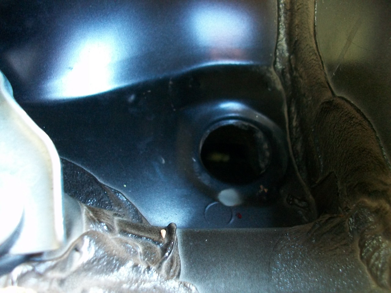

Возможно, много снега выпадает. Возможно, неисправен привод заслонки рециркуляции. Возможно, забиты резиновые дренажные клапана под капотом в зоне бачка стеклоомывателя и с противоположной стороны.
У меня, справа под бачком, есть такой клапан, а слева нет (видимо утерян или не поставили с завода). Забор уличного воздуха идёт именно из этой зоны. Это место подогревается двигателем и пары воды вполне могут попадать в салон.
Имхо, как версии.
