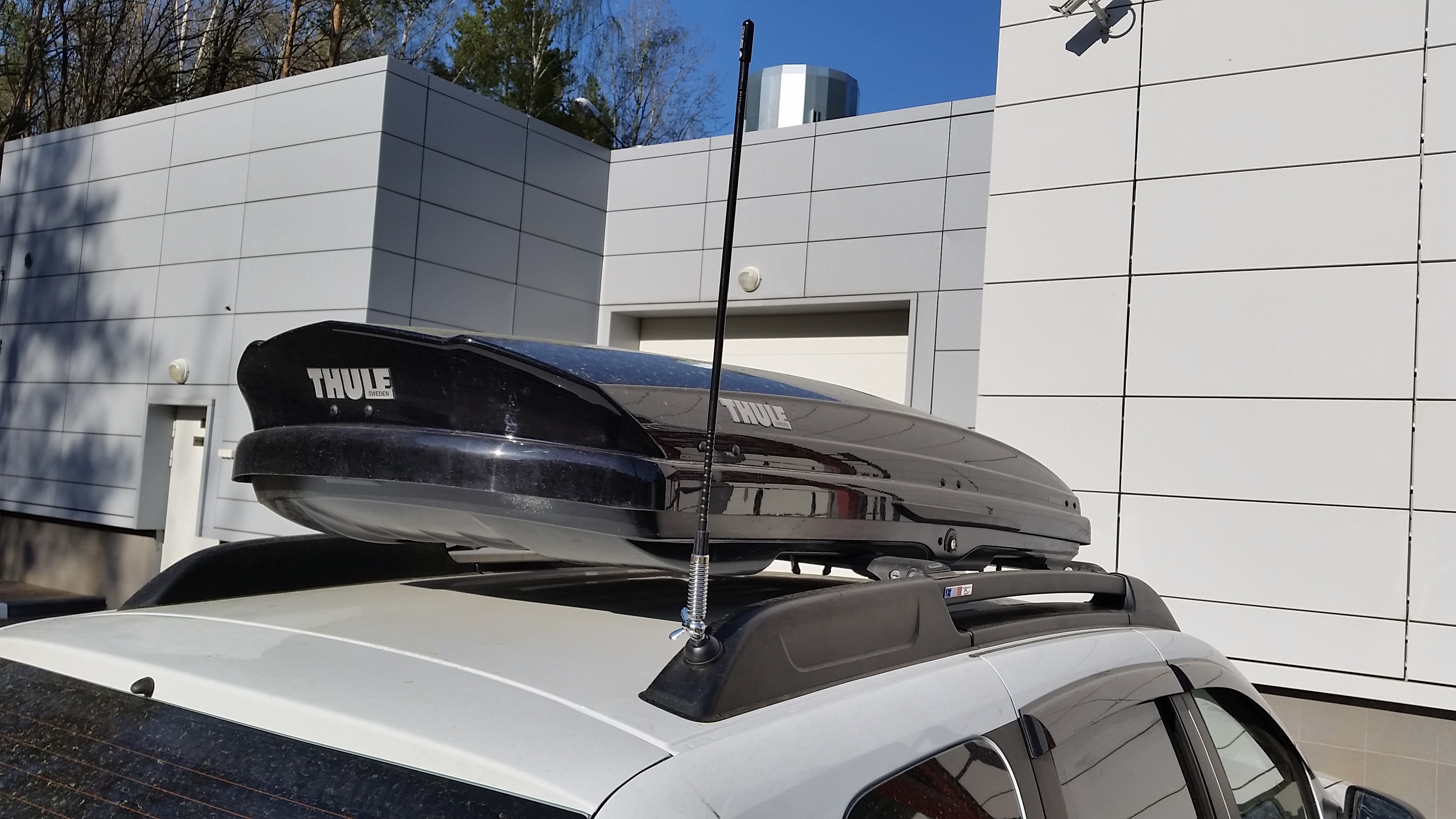

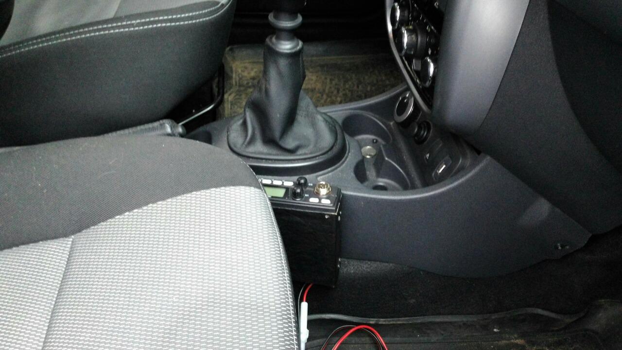

Я много радеек перебрал, вернулся к первой своей станции, мегаджет 3031. На фотке видно её немного.
И антен перебрал несколько. Пришел к Сирио Т3-27. Врезал в пластик, массу подвел от крепления реленга.
Качество связи устраивает.

За эстетику установки антенны 5 баллов. Я вот пошел стандартным путем и сделал кронштейн на средний болт заднего крепления рейлинга. Связь пока слабовата надо настраивать.
