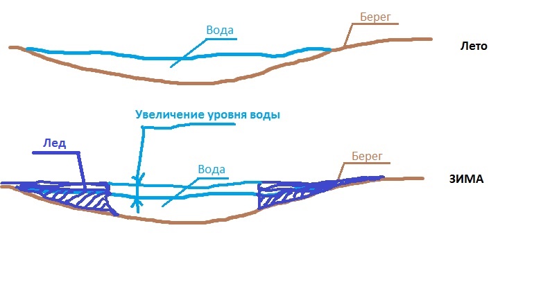

Тут видимо основная сложность в том, что скользко, а значит большие шансы застрять посередине, поэтому на большой скорости переезжаете, в итоге волна увеличивает глубину.
В моем, случая, сцепление всегда было хорошим, только на камни можно нарваться, а в борьбе с ними скорость не поможет, а волну создает.

Не совсем так...
Если быть точным то брод летом очень простой, плавный переход на глубину в полметра и выезд... Зимой ситуация другая: по берегу замерший толстый лед (сантиметров 30). со льдины спрыгиваешь на глубину порядка 40 см. в этот момент и волна, под конец намытый песок, из-за сильного течения здорово засасывает... В дополнение уровень воды поднимается, так как берега сузились... Схематично так
Для сравнения видео одного и того же места
ЗИМА_27.12.15
ЛЕТО_04.07.15
ЗЫ летом туда безболезненно ныряли, а зимой в забродниках проверяли...

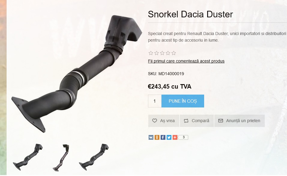

Маверик на один из спринтов привозил на потрогать /пощупать комплект для установки. Ценник был кажись 400€
Смотрел я в прошлом году, в Европе гдейто их делают, но такой колхоз, аж мурашки по коже... За такое бабло продавать кусок канализационной трубы с куском гофры - ИМХО абсурд...
В Тольяттенских горажах делают на нивы 3D и на ШНивики аккуратные

Это... эээээ.... за весь комплект?

http://www.mudstershop.com/ro/snorkel-dacia-duster
Насколько понял цена за внешнюю канализационную трубу с нахлобучкой, а еще нужно купить гофру для смесителя чтоб внутри протащить
