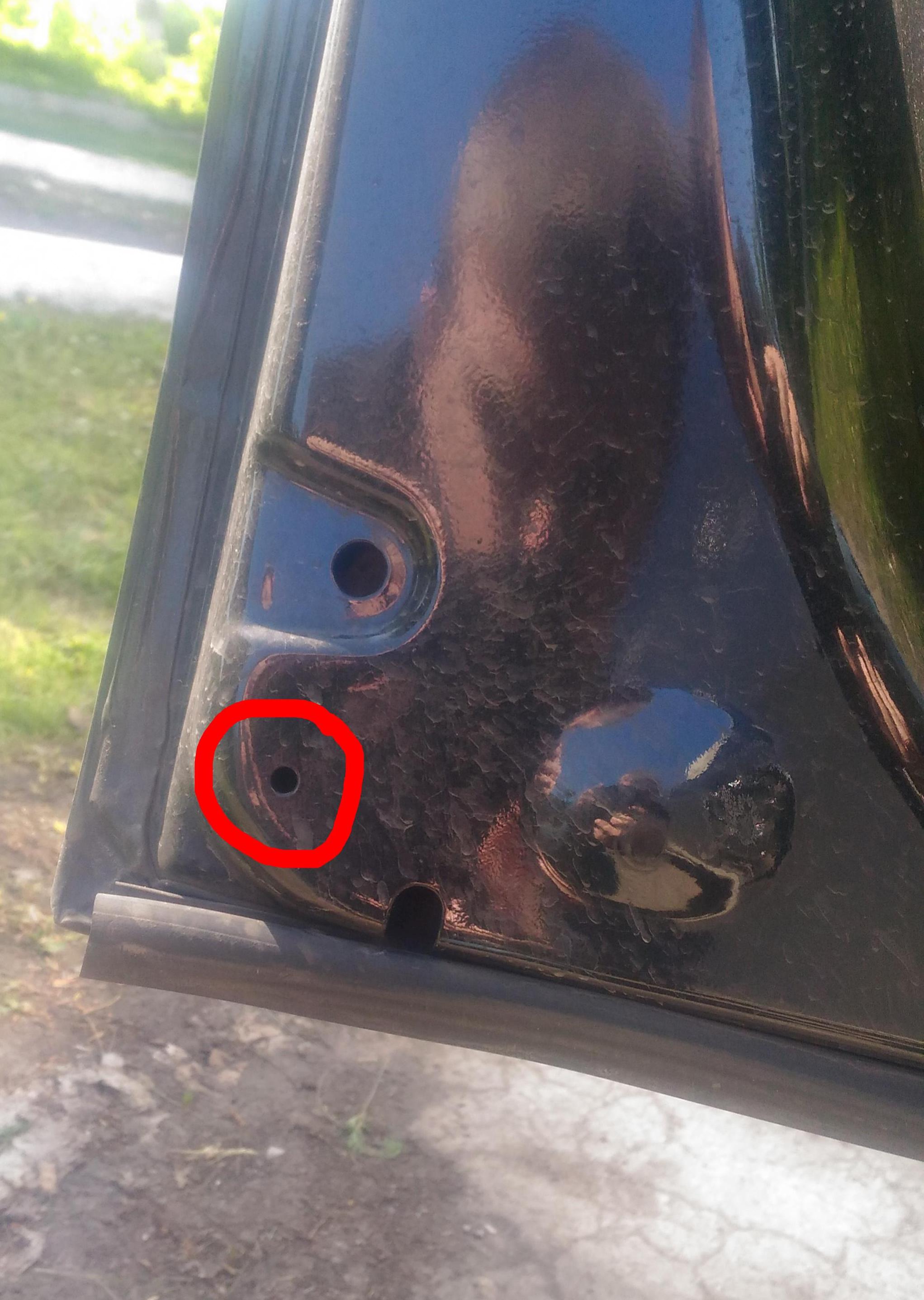

Вот машинка пострадала немного, нужны запчасти, подскажите пожалуйста по номерам: Рено Дастер 4х4 МКПП 2,0L X7LHSRDJN48759493 фото таблички прилагается:
нужна дверь передняя правая мне номерок подсказали 801006719R, но есть еще вроде как замена 801007358R - она подойдет? Просто последняя дешевле.
еще нужно пластиковое крепление нижнего уплотнителя пер. правой двери сзади(типа треугольничка) либо сам нижний уплотнитель пер. правой двери с креплениями
и резиновое уплотнение между перед. и задней правыми дверями которое крепится на заднюю дверь спереди.
Внимание, проверено!! 801007358R - у этой двери нет отверстий для крепления нижней резинки-уплотнителя!!

Оказался в аналогичной ситуации: нужна дверь 801006719R, но 801007358R дешевле на 2 тыс. Подозревал, что там нет отверстий для крепления резинк-уплотнителя 808300017R
На двери 801007358R нет отверстий для крепления уплотнителя только в нижней части двери? А отверстие для крепления держателя (типа треугольника) есть?

Сообщение от stalker-777 Посмотреть сообщение
Аналогичны (разница только в технических требованиях тех или иных стран)
808300017R
