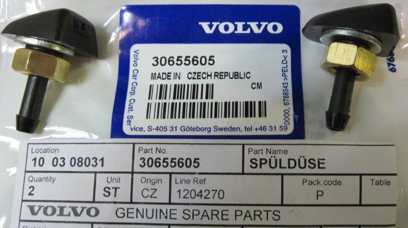

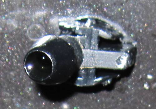

На днях ставил веерные форсунки, хочу обратить внимание, что стопор на форсунках такой, что сжать усики без риска поцарапать внутреннюю часть капота затруднительно:
Поэтому пришлось кусачками разрушать форсунки:

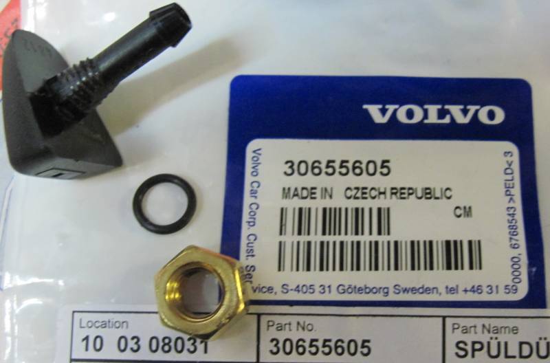

Затем заготовил новые форсунки, срезав усики слегка срезав остатки пластика навернул латунные гайки:
Для того, чтобы гайка не контактировала с металлом - подобрал резиновые колечки:
Установка не вызывает проблем, дожимал головкой на 13" с небольшим усилием.

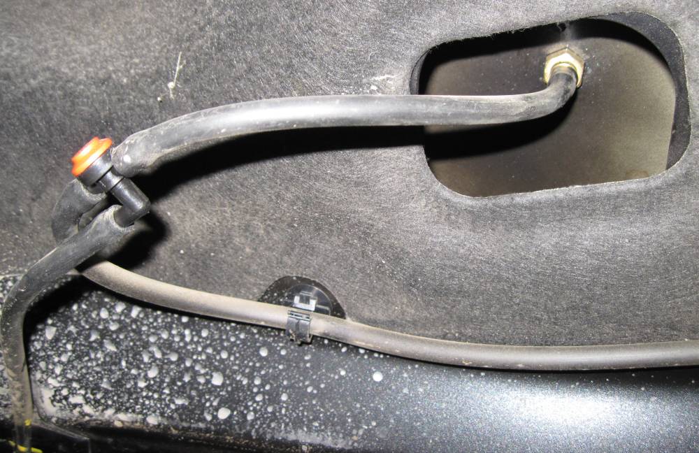

Вместе с тройником с обратным клапаном это выглядит так:
Была возможности испытать при нулевой температуре - результатом остался доволен.
