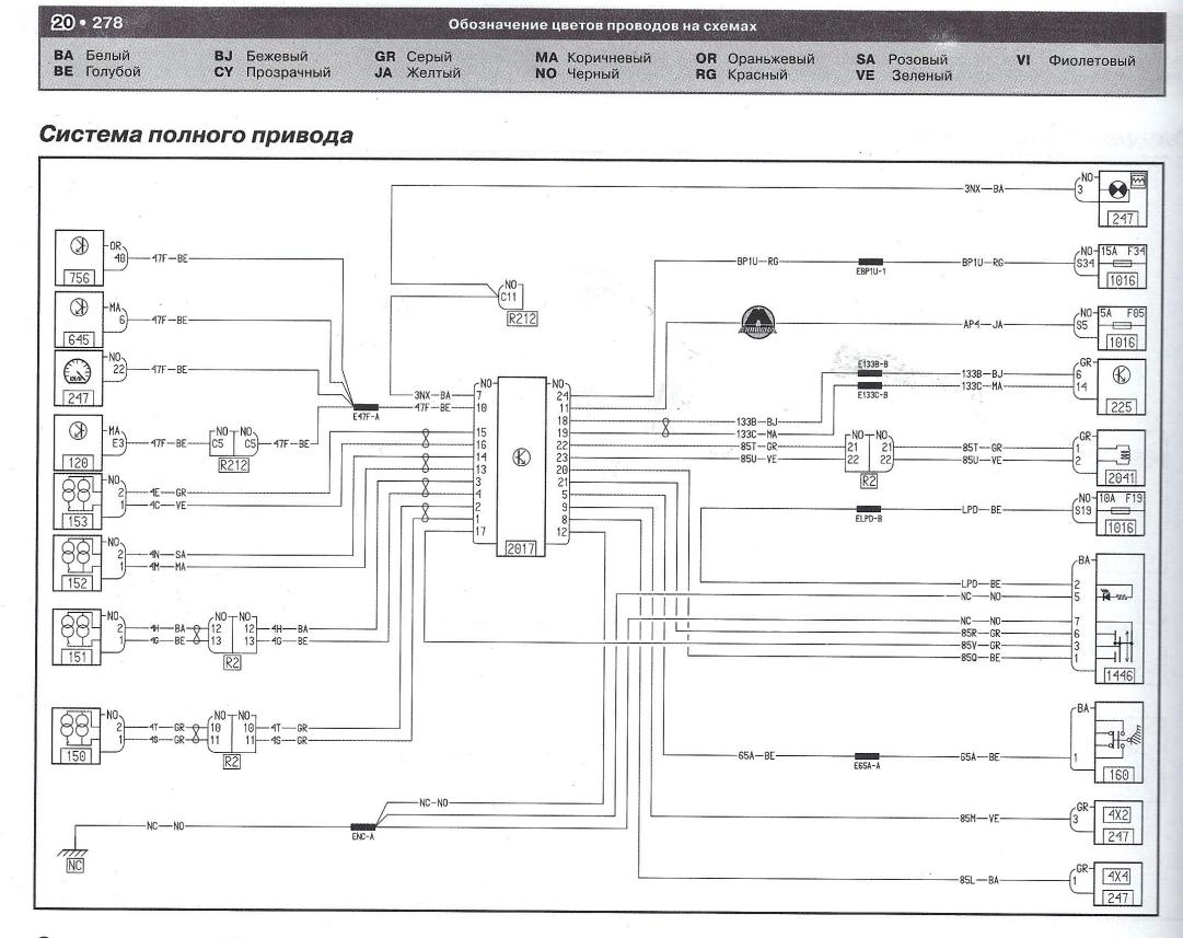

Старый 03.07.2015, 12:04   #18
Муфта-Серый и Зеленый
К зеленому ДУТ Мультитроникса подключал - работает.
Старый 03.07.2015, 20:33   #19
Может я чего не понял. Это то, что находится под задним сидением?
Думаю, что да!
зеленый - это ДУТ
Позиция 2041 - Электромагнитный клапан полного привода.
Название: Система полного привода.jpg
Тип файла: pdf Описание схем 3 .pdf (1.57 Мб, 1031 просмотров)
