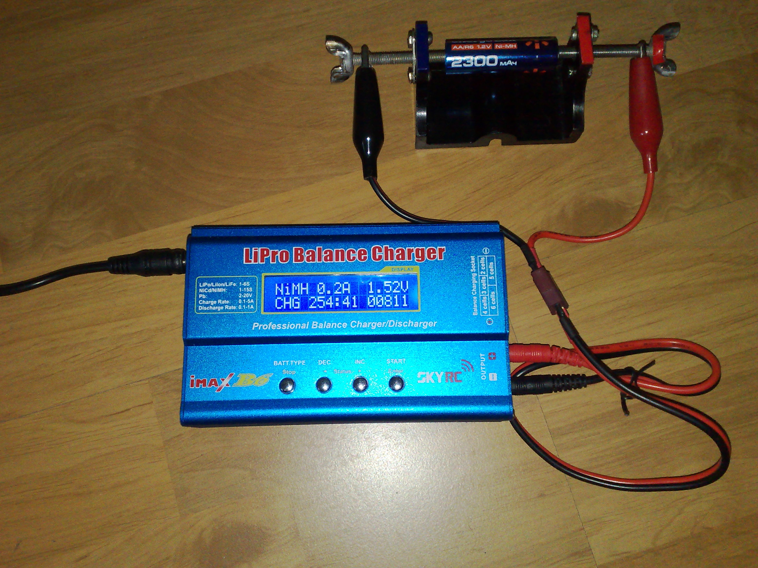

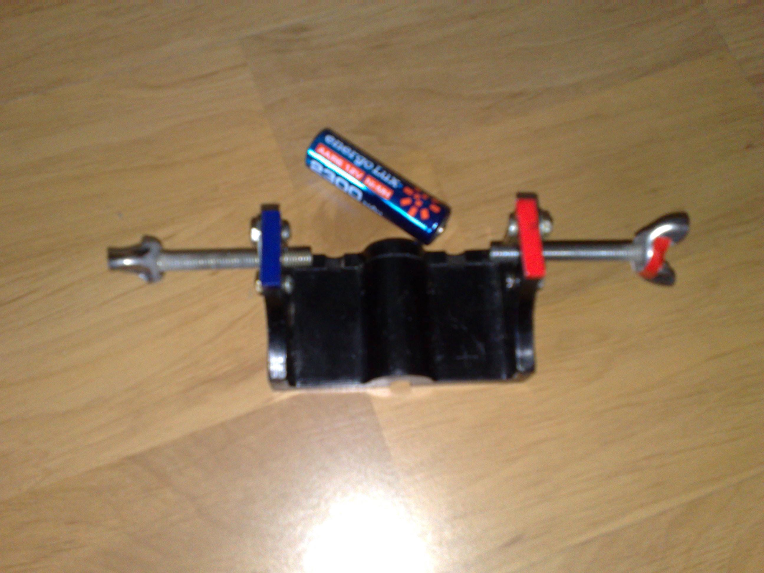

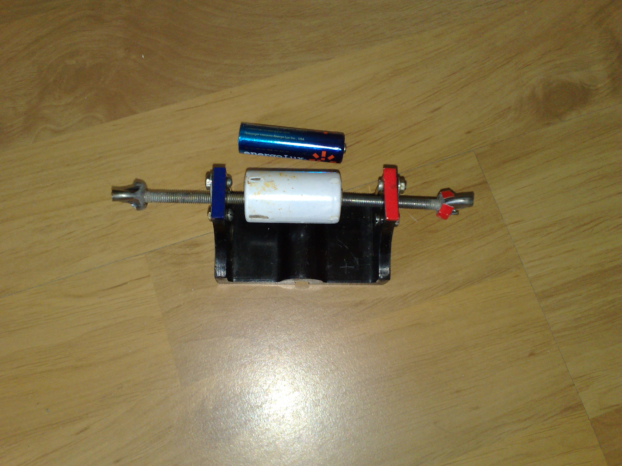

Сегодня сделал крепление универсальное для аккумов. На дисплее, показания при зарядке. Прав. ниж. строка ,показание закаченной емкости в мАч. Надо сделать крепление и для аккумов . от сотовых телефонов, регистраторов и т.д.

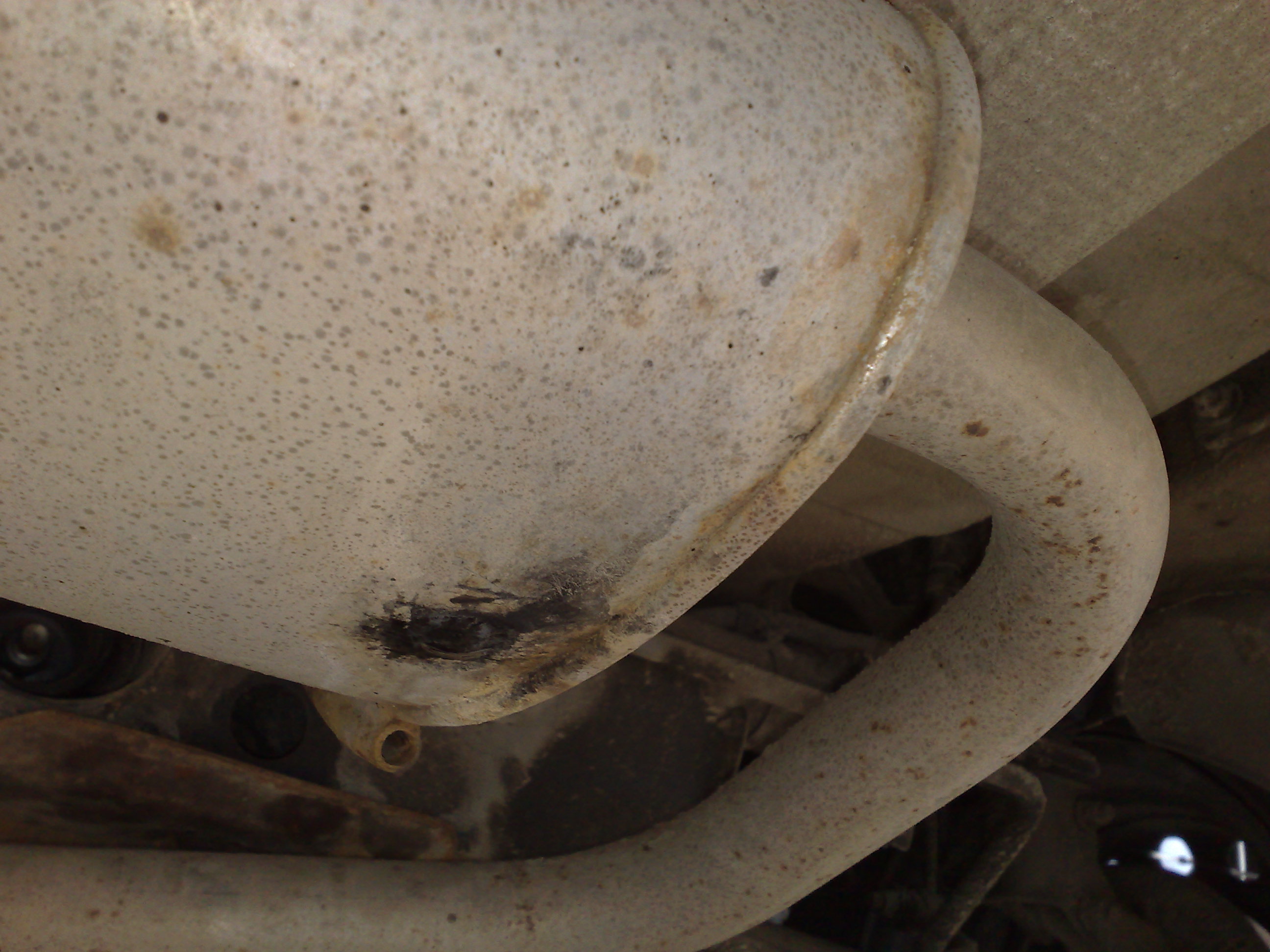

Месяц назад просверлил в глушителе два отверстия диаметром 3мм. Вытекло 100мл. конденсата.На соседнем форуме многие так делали. Особенно это касается северных районов, где глушитель быстро остывает, образуя конденсат.Я живу в средней полосе, где так же бывают холода. Бывали случаи,о них писали владельцы, когда воды- конденсата скапливалось в глушителе столько, что лед перекрывал выход газа и авто не заводилось, в сервисе просверлили отверстие , полилась вода, стали греть феном, вылилось 3 литра. Конденсат этот азотная кислота, которая разъедает глушитель изнутри. Я может с вами и соглашусь,что просверленное отверстие может разрастись и образуется большая дырка. Ее проще заварить, нежели перегородки внутри, которые сгниют от постоянного присутствия конденсата. Конденсат образуется во всех авто, не зависимо как расположен глушитель и какой двигатель. Можно утром на стоянке понаблюдать за свом глушителем и соседа рядом. Моей Дусе 1г. 4 мес.глушитель вот такой, уже ржавчина, надо было сразу просверлить отверстия, внутри тоже наверное не ахти. Вчера сделал фото, отверстия специально не протирал, на улице +20, а капли конд. были. Еще хочу пояснить для тех , кто спросит, не изменился ли звук глушителя после сверловки отверстий,отвечу, да посторонний характерный звук присутствует, но слушен только когда стоишь рядом с глушителем. Сверлить или нет, ваше дело.Спорить и доказывать что либо, бесполезно,т.к у всех свое видение по этому вопросу. Время покажет !!!

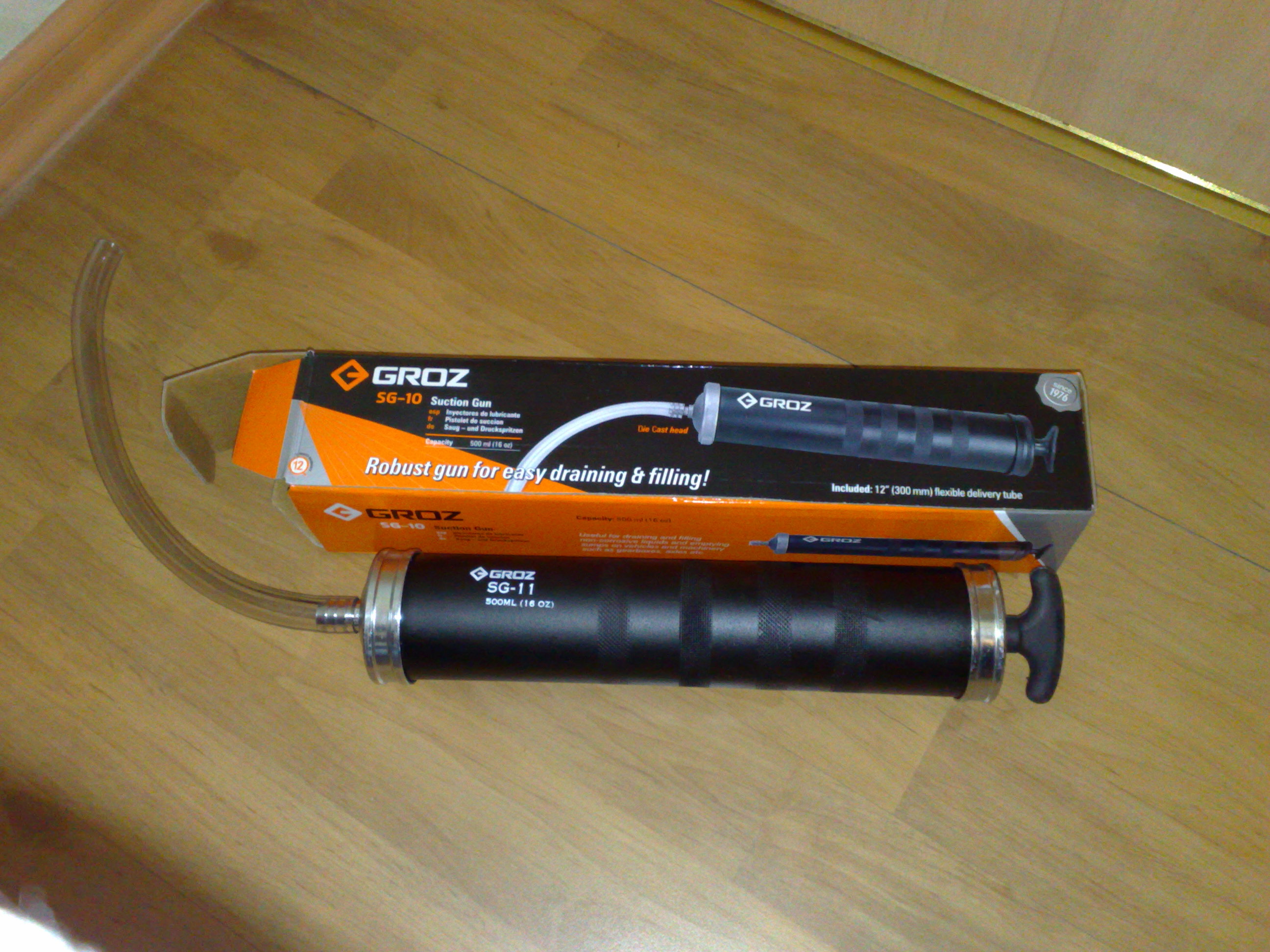

Вчера поменял масло в КПП , пробег 13 000км. Масло в коробке было темное, сливал правда в пласт. 5л. бутыль, когда качаешь ее, на стенках осадка нет, кажется что светлое. Был уровень до пробки. Пробка сливная и заливная очень легко отвернулись, такое ощущение, что без усилия. Масло купил 2л.Трансэльф NFJ 75W80 Цена 360р. 1 литр. Надо было брать еще 1 литр, чуть -чуть не хватило до вытекания из заливн. пробки., чтобы не бежать в магазин решил залить 200гр. старого, что слил, не повредит ведь маленький пробег, масло можно было и вообще не менять в КПП. Выехав из гаража, изменений при переключении не почувствовал. Да , использовал для заливки такой шприц, им высасываешь из канистры и заливаешь в КПП, раздатку и зад. редуктор.Раньше пользовался китайским за 50р. руки были по локоть в масле, при заливке текло со всех шелей этого изделия. Емкость 500мл. Индия. Советую, очень удобная вещь.

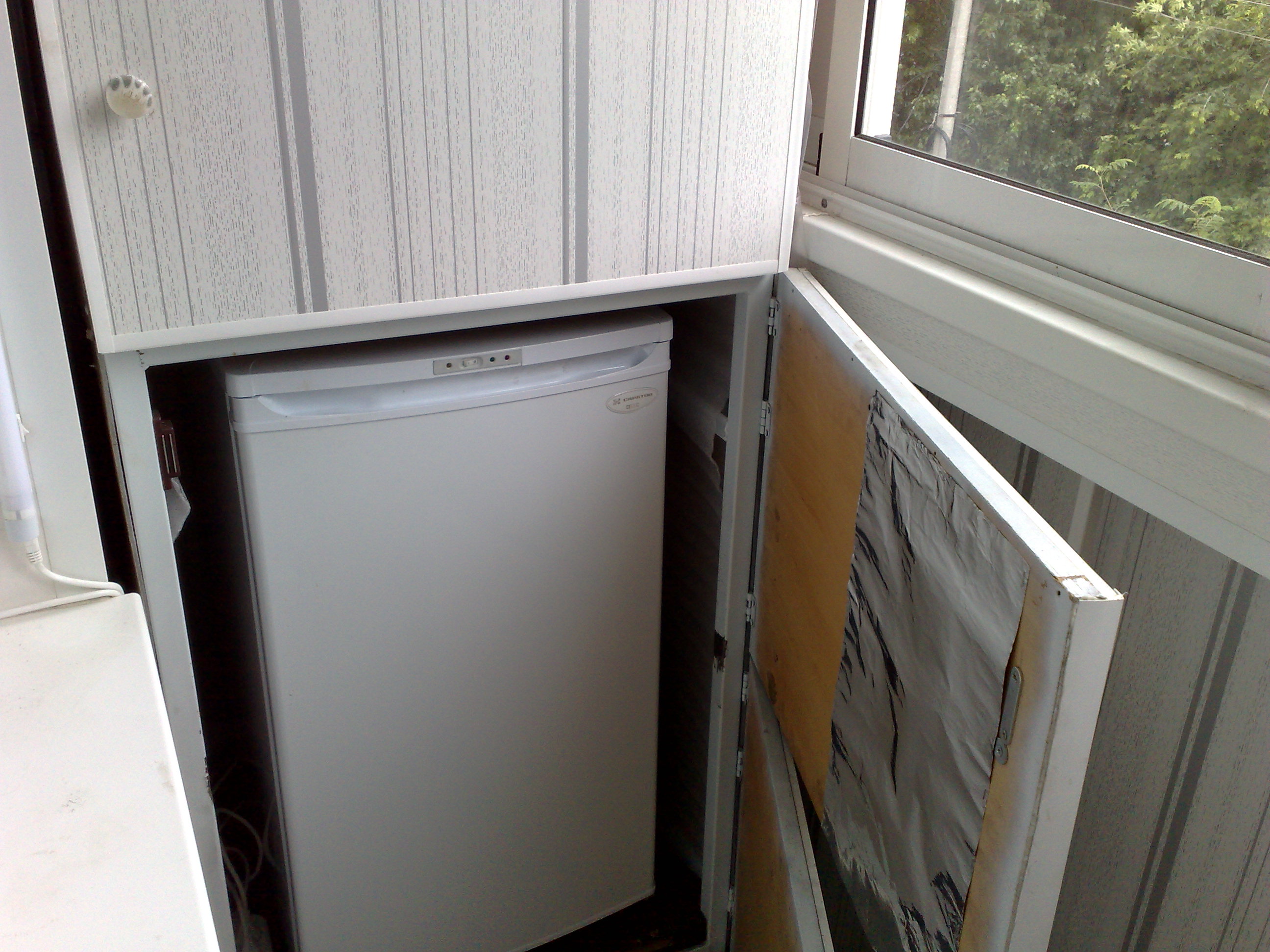

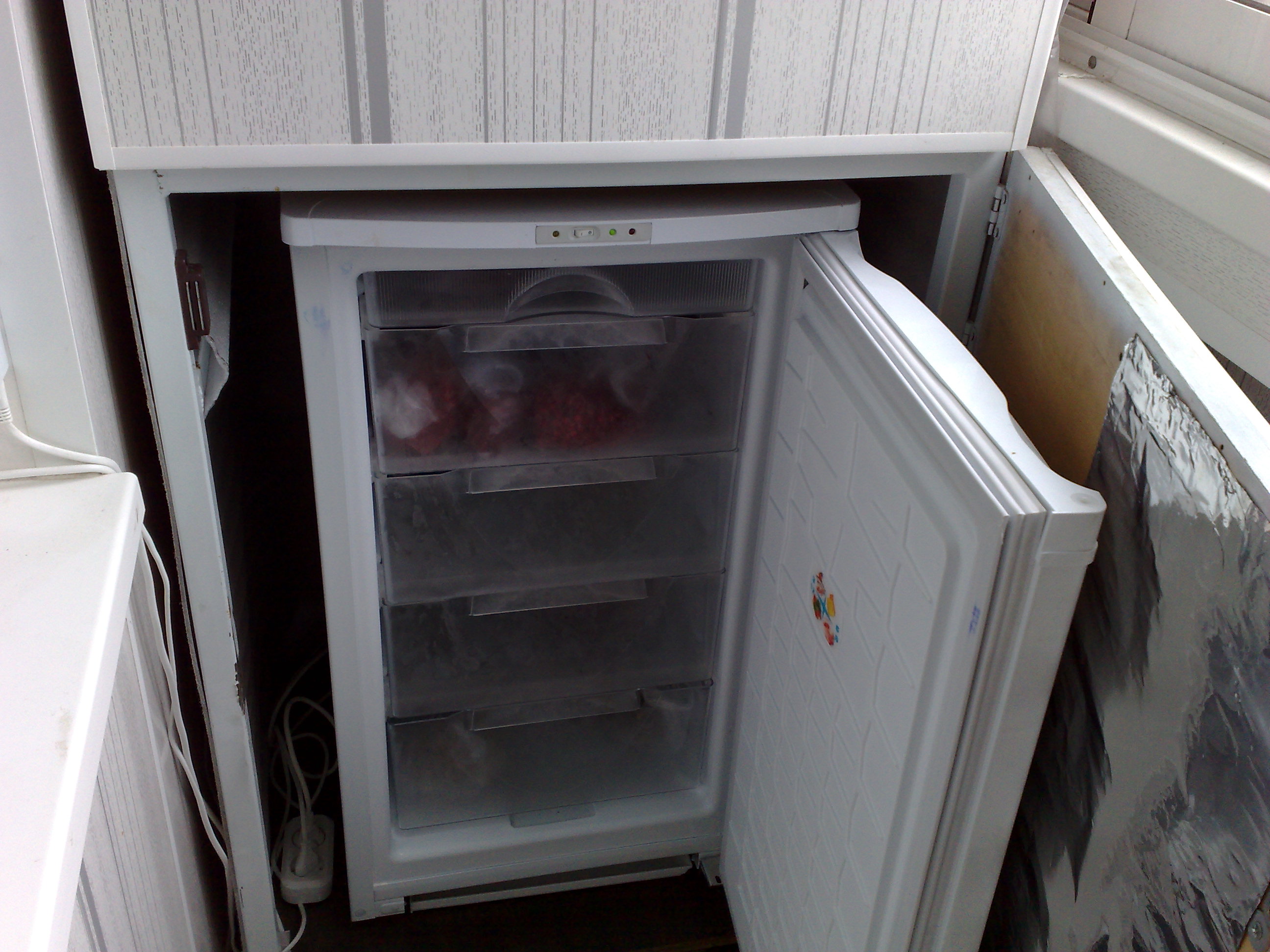

Балкон застеклен,на нем стоит шкаф 900х900х2200 мм. Вот я решил поставить в него морозильную камеру, но чтобы работала круглый год не выключая. Поюзал по форумам, везде одни теоретики, приводят веские доводы ,что зимой не будет работать, выйдет из строя компрессор, замерзнет масло и т.д. Другие говорят , а зачем тебе зимой морозильную камеру на балконе и так мороз . Хотя есть , которые писали , что на даче стоят включенными и зимой. Поясню, когда камера включена, не надо за ней смотреть, когда на балконе теплее будет, сама включаться. Вот осенью я купил мороз. камеру Саратов, выбрал размер, чтобы влез в шкаф, через окно на кухне занес на балкон. Забил до отказа ящики, ягоды, грибы , зелень и т.д. Включил.Наступили холода, т.к. мороз, компрессор не работает, это и надо, но выключать не стал, да и зачем.За всю зиму ,не разу естественно он не включился. Но зато как только стало пригревать солнце, он заработал. Скажите , можно зимой и не включать, отвечу можно, но только когда сильные морозы , иначе все потечет.Так что теория, не совпадает с практикой. Вывод : держать включенным холодильник на балконе можно, практика показала и не только у меня одного. Один писал, что Бирюса стоит в сенях на морозе уже 8 лет и нормально . Хотя найдутся и критики. Отвечу.

у нас ХОЧУ профессиональный холодильщик. Интересно его мнение.

В инструкции на холодильник указан температурный диапазон в котором может работать данная модель холодильника, климатический класс исполнения холодильника. Как правило - это не холоднее +10*С. Менее требовательны к температуре эксплуатации однокамерные морозильники.
Есть отрицательные моменты такой эксплуатации на морозе. Если холодильный агрегат долго не включается (нет потребности в холоде), холодильный агент растворяется в масле. При последующем пуске масло вспенивается и компрессор испытывает масляное голодание, с течением времени это скажется на его износе. Управление холодильным агрегатом работает с нарушениями - возможны отклонения температурного режима хранения. Я бы не советовал эксплуатацию на морозе, но если очень хочется - на свой страх и риск.
Больше смущает вид ниши под холодильник. Она должна хорошо проветриваться летом, в жару. Перегрев компрессора - это преждевременная его смерть. Кстати, верхние пределы температуры эксплуатации тоже зависят от климатического исполнения холодильника. Умеренный - 32*С, субтропики - 38*С, тропическое исполнение - 43*С. Это предельные температуры, длительная работа при таких температурах - подразумевает дополнительные риски повреждения компрессора.

[Больше смущает вид ниши под холодильник. Она должна хорошо проветриваться летом, в жару.
Ниша в шкафу с большим зазором, внутри отделана изокомом, с наружи шкаф, так же отделан фольгированным изокомом. Дверки летом не закрываются в шкафу, для проветривания. В доме ставить негде камеру, так что куплена только на балкон.Зиму пережила.После второй зимы, опять отпишусь.

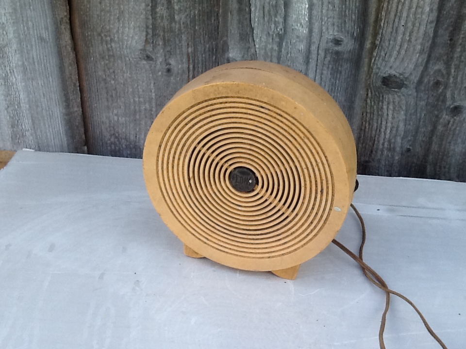

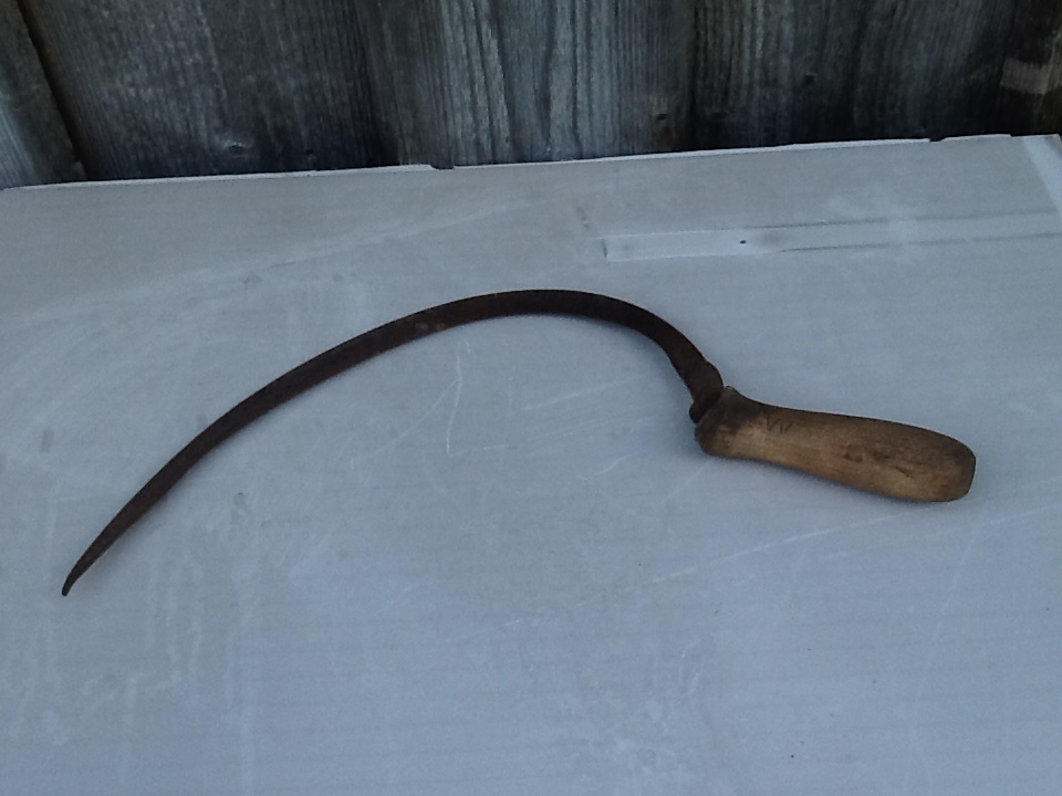

Предметы из прошлого.

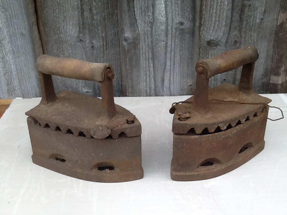

Такими утюгами гладили бельё !

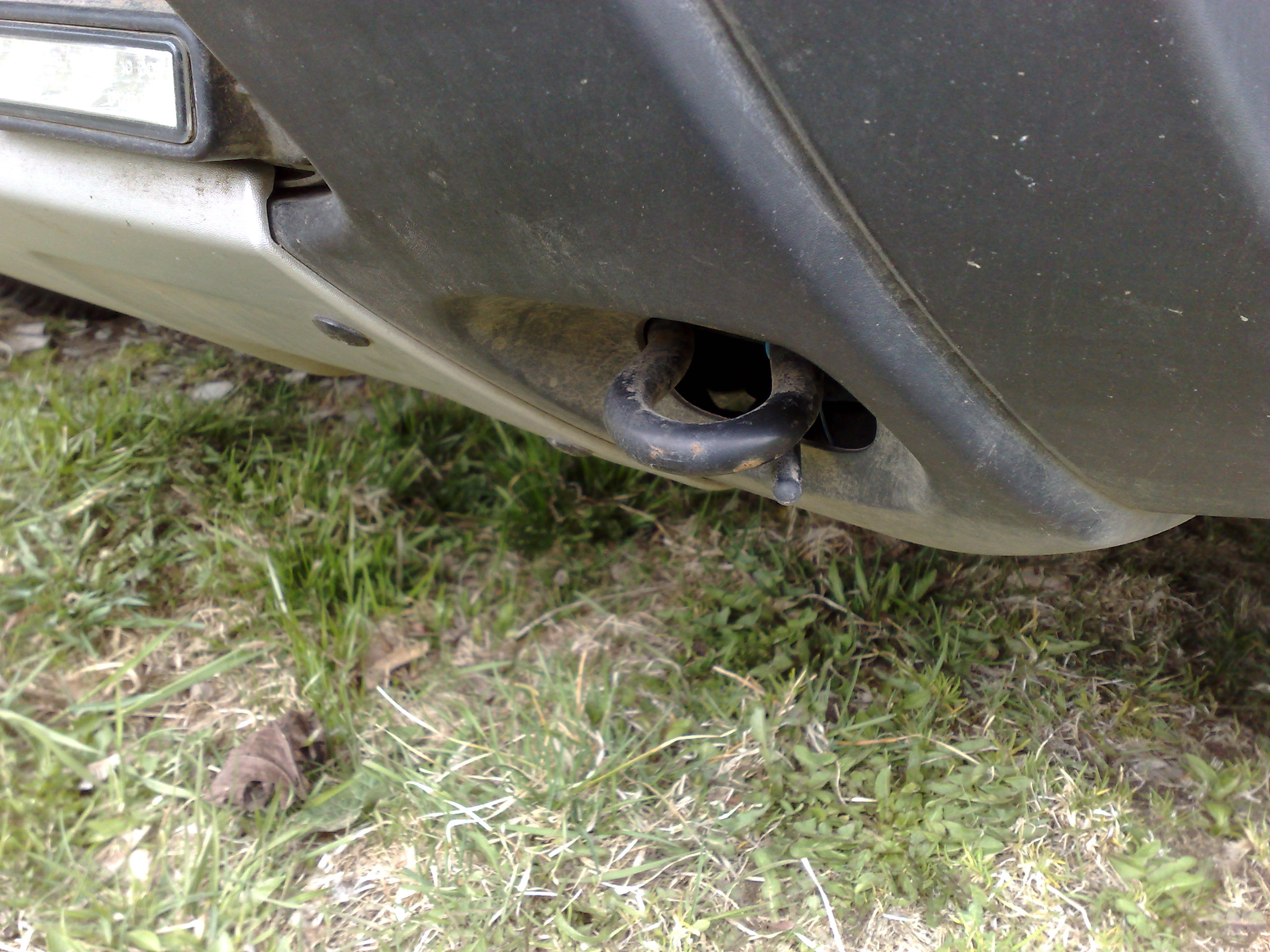

В деревне мотоблок Нева , к нему был куплен прицеп. Решил совместить прицеп с авто. Купил сцепное устройство к нему приварил ответную часть,как на мотоблоке. Фаркоп шел в допах при покупке авто. Яблоко на фаркопе имеет два положения, крепится на болтах, очень универсально.

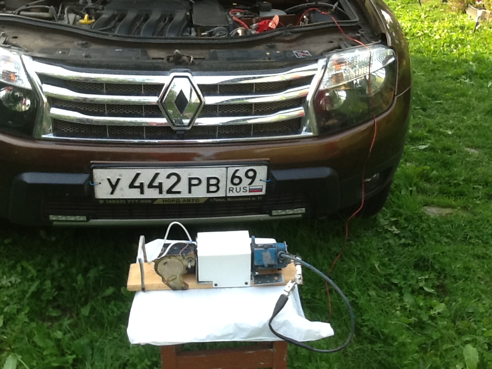

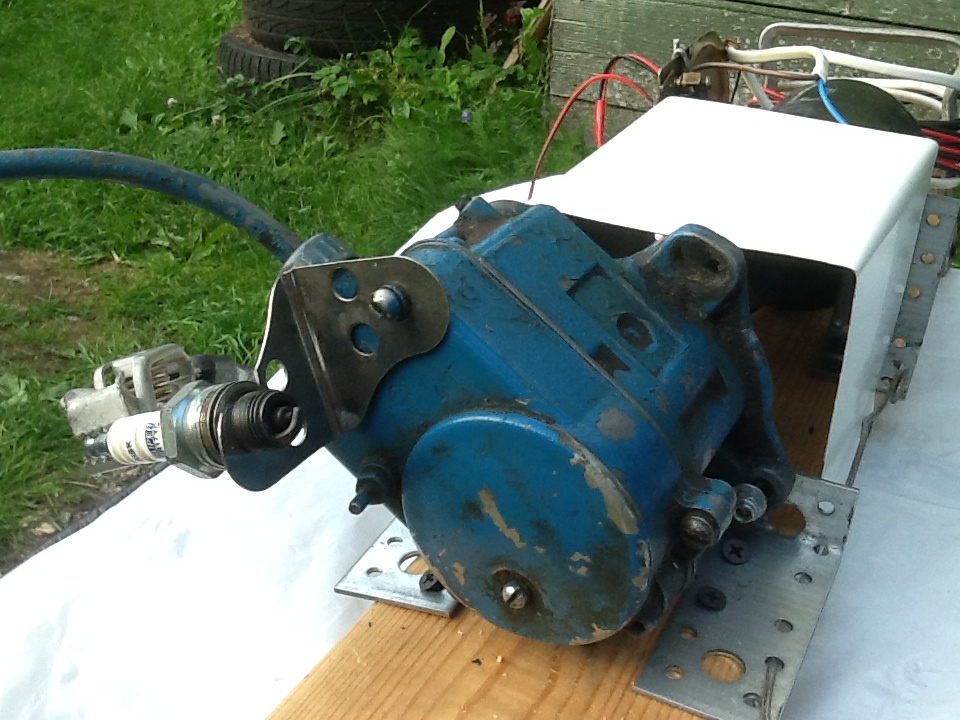

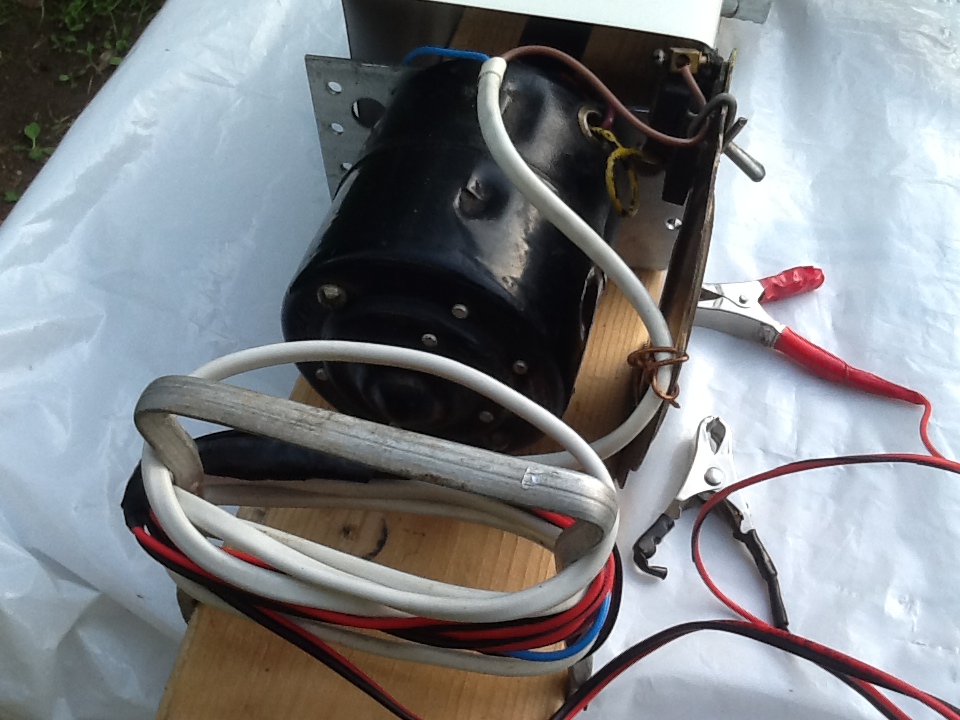

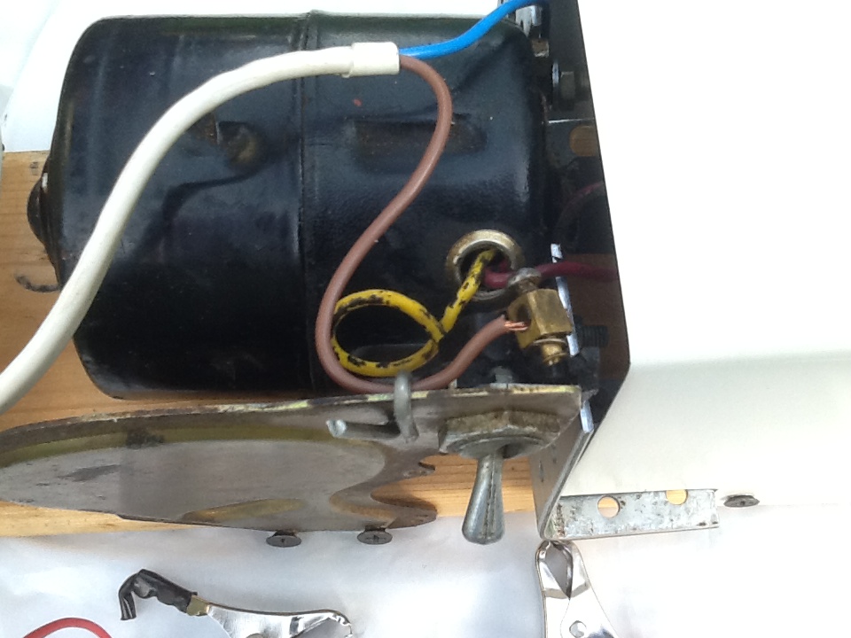

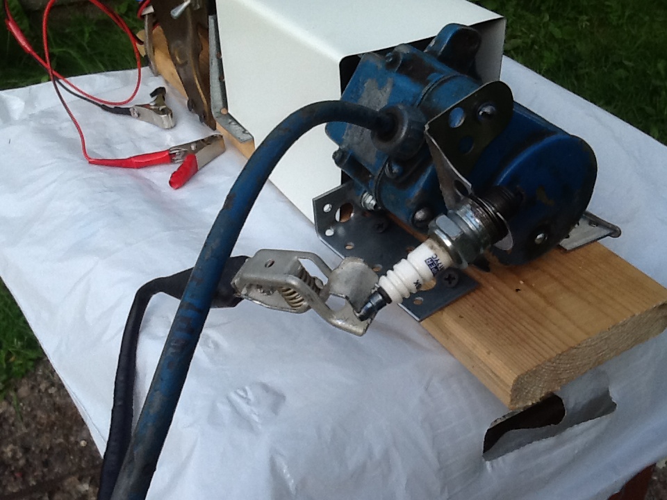

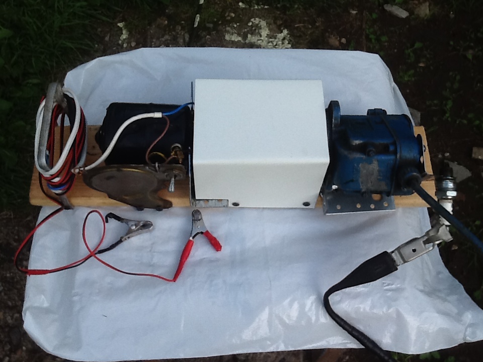

На днях сделал станочек, проверять свечи. Раньше был пьезопистолет, потом сделал станочек, подарил. Вот и решил опять сделать, в деревне попалось на глаза магнето и моторчик от дворников. За день сделал. Конечно не такие суровые условия при проверке, как в цилиндре под давлением, но все таки можно определить цвет искры и куда бьет. Были случаи , что новые , одна , но хуже других. Первый экземпляр был красивее, но и этот сойдет. Самое главное можно определить, как работает свеча.

под давлением надёжнее.
очень часто именно под давлением проявляются проблемы
