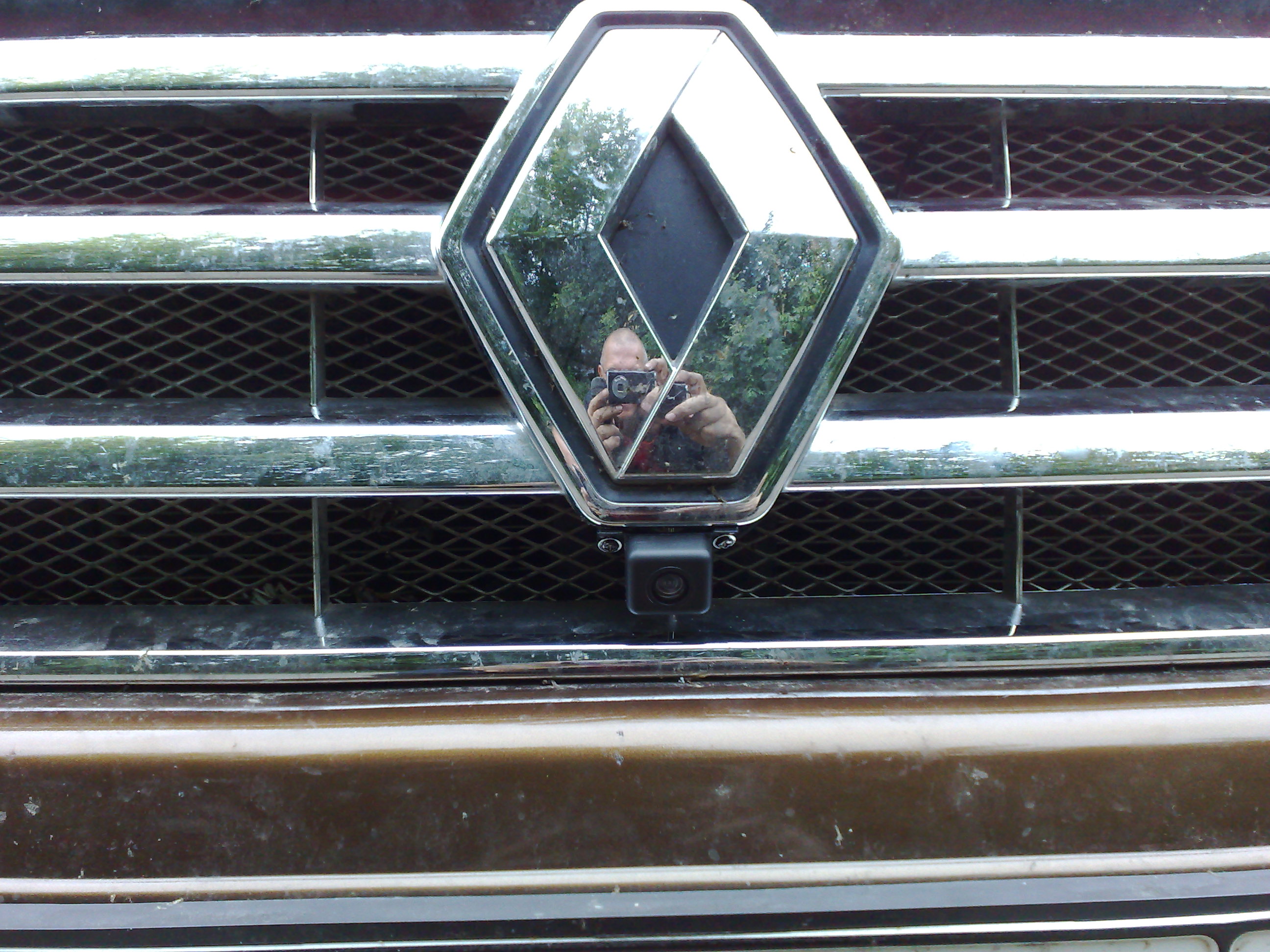

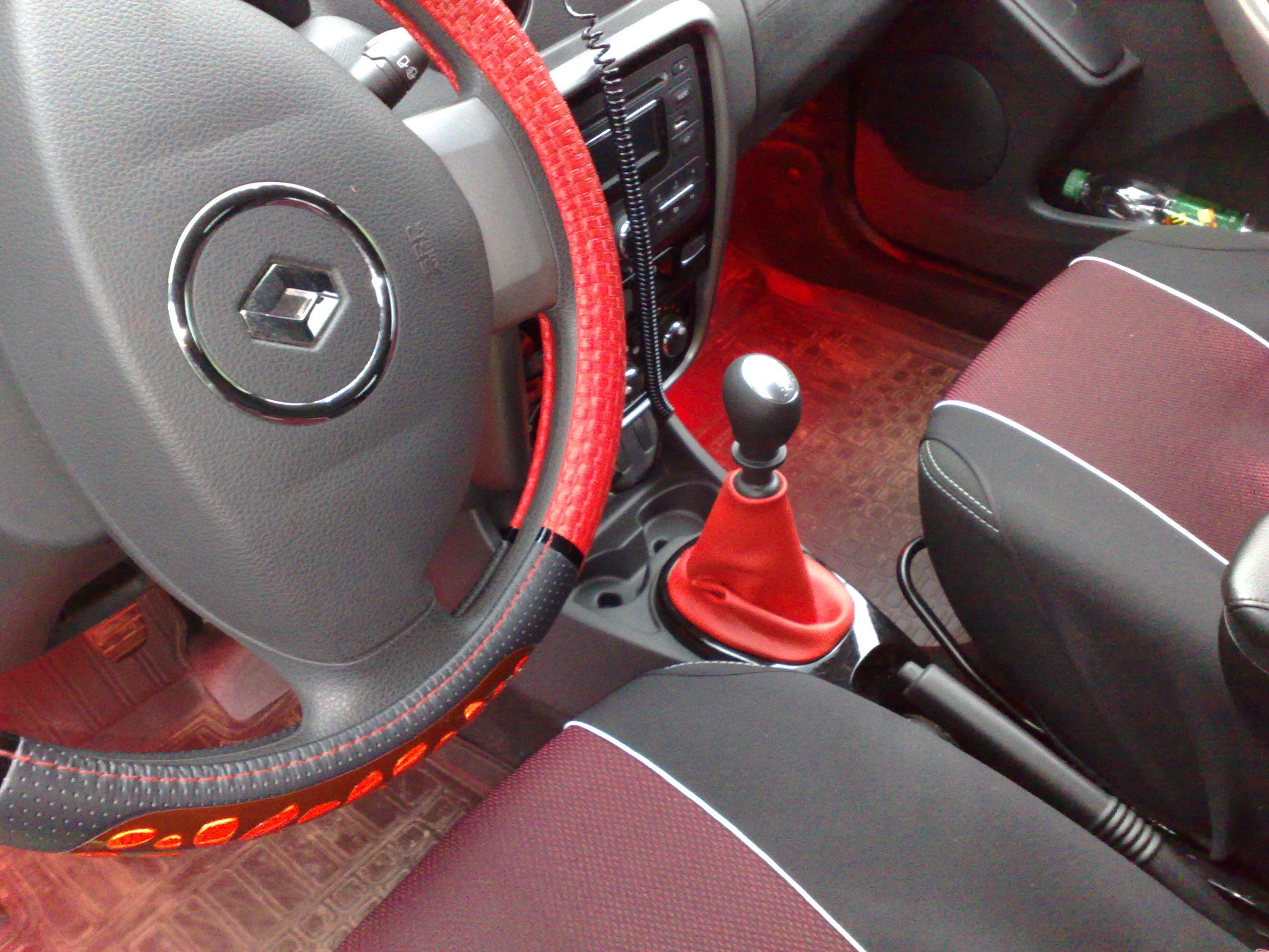

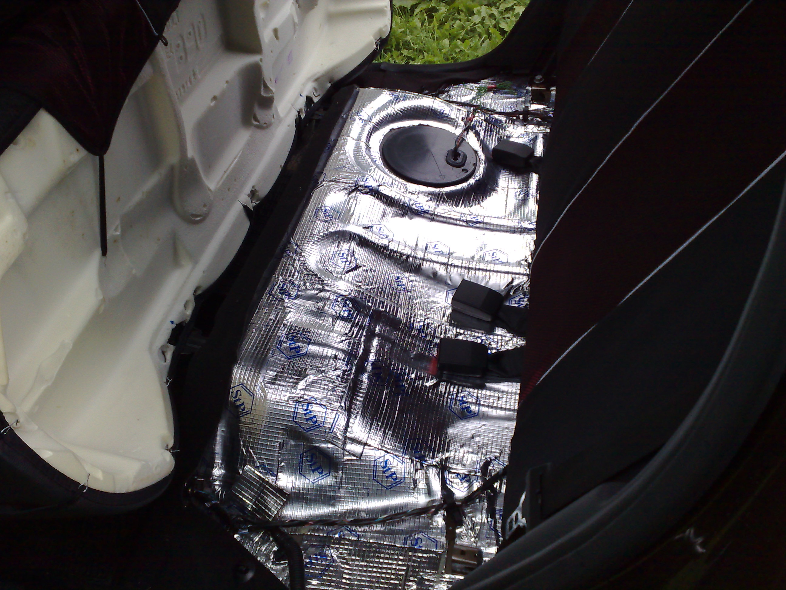

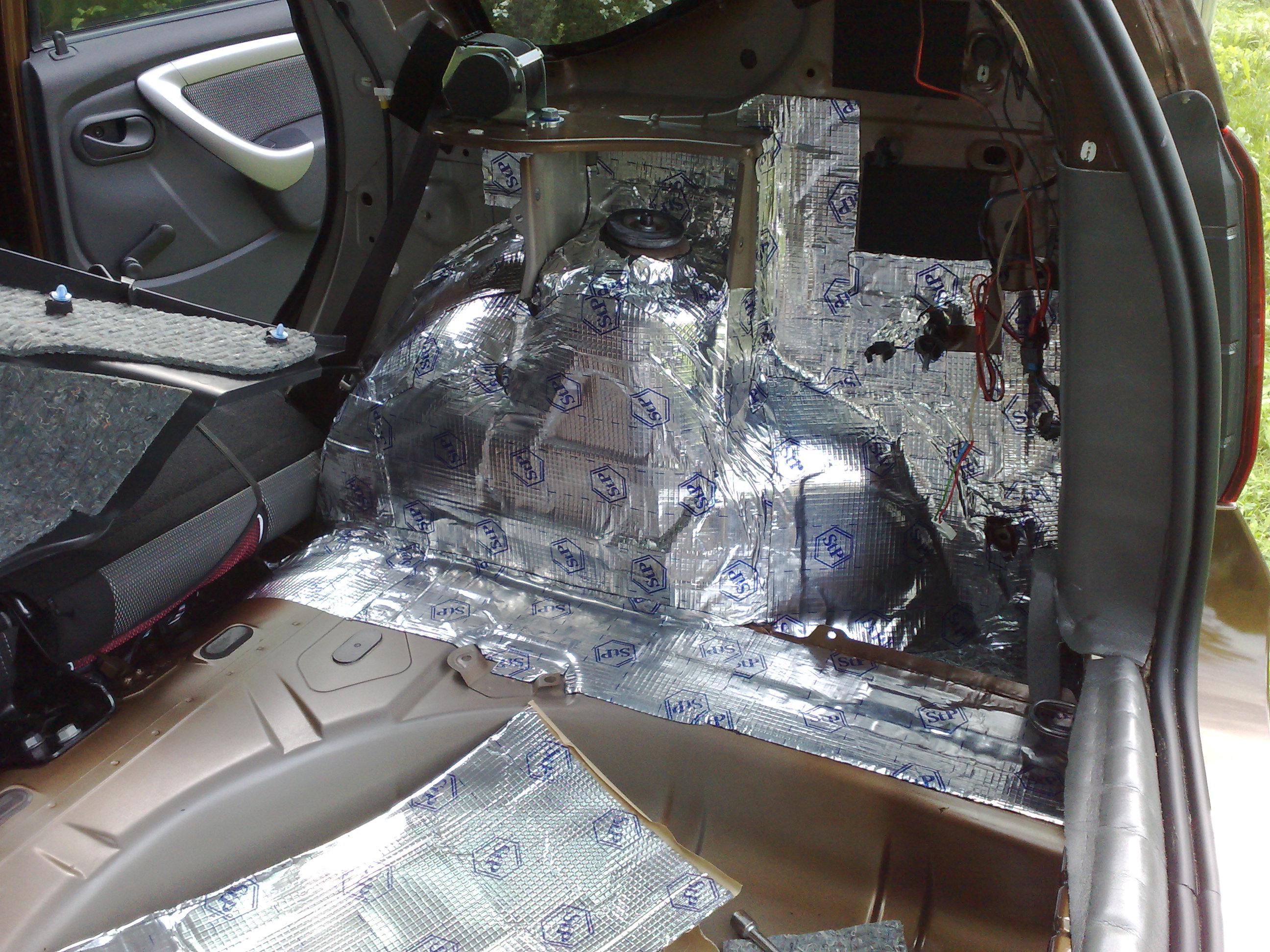

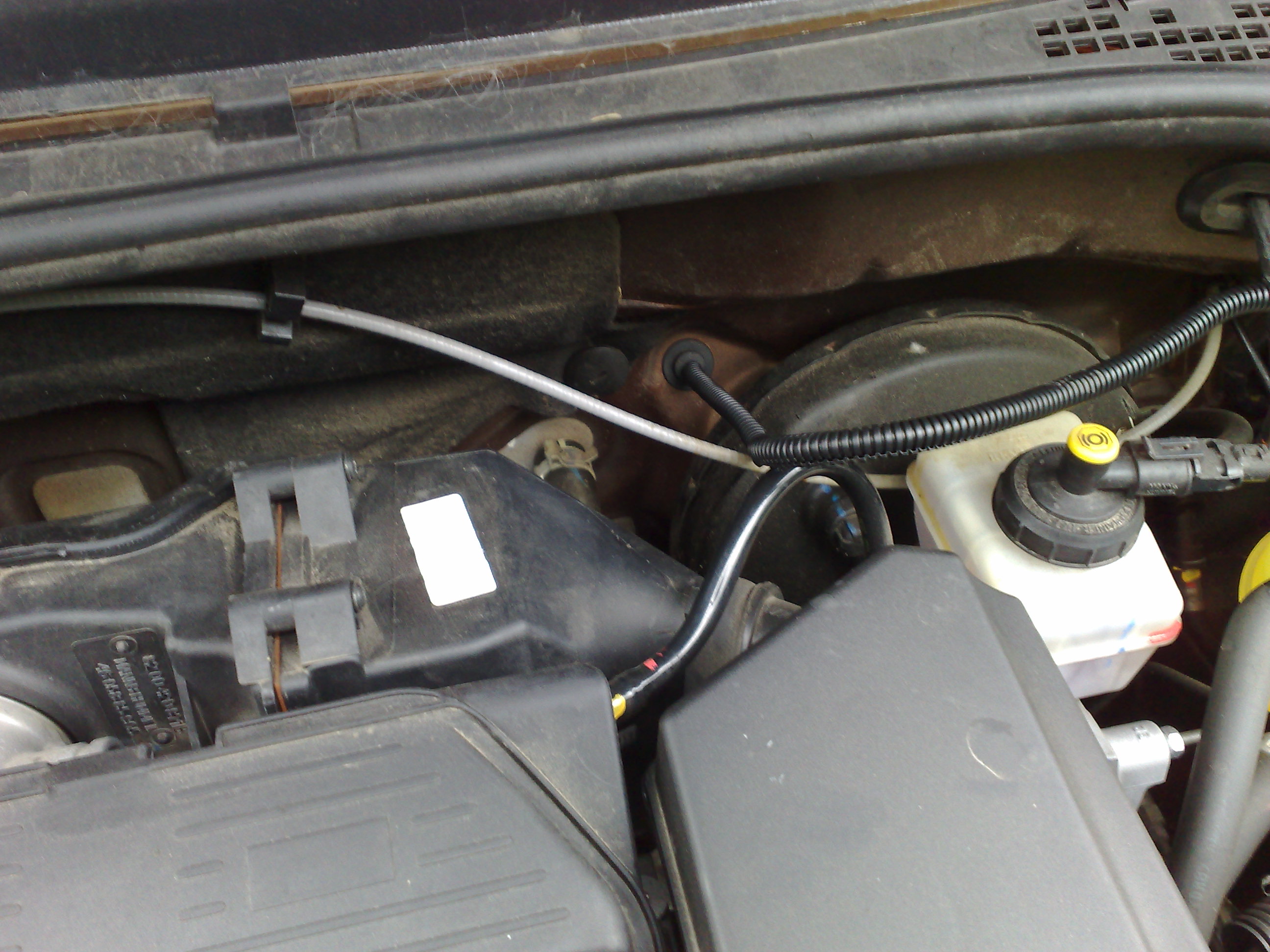

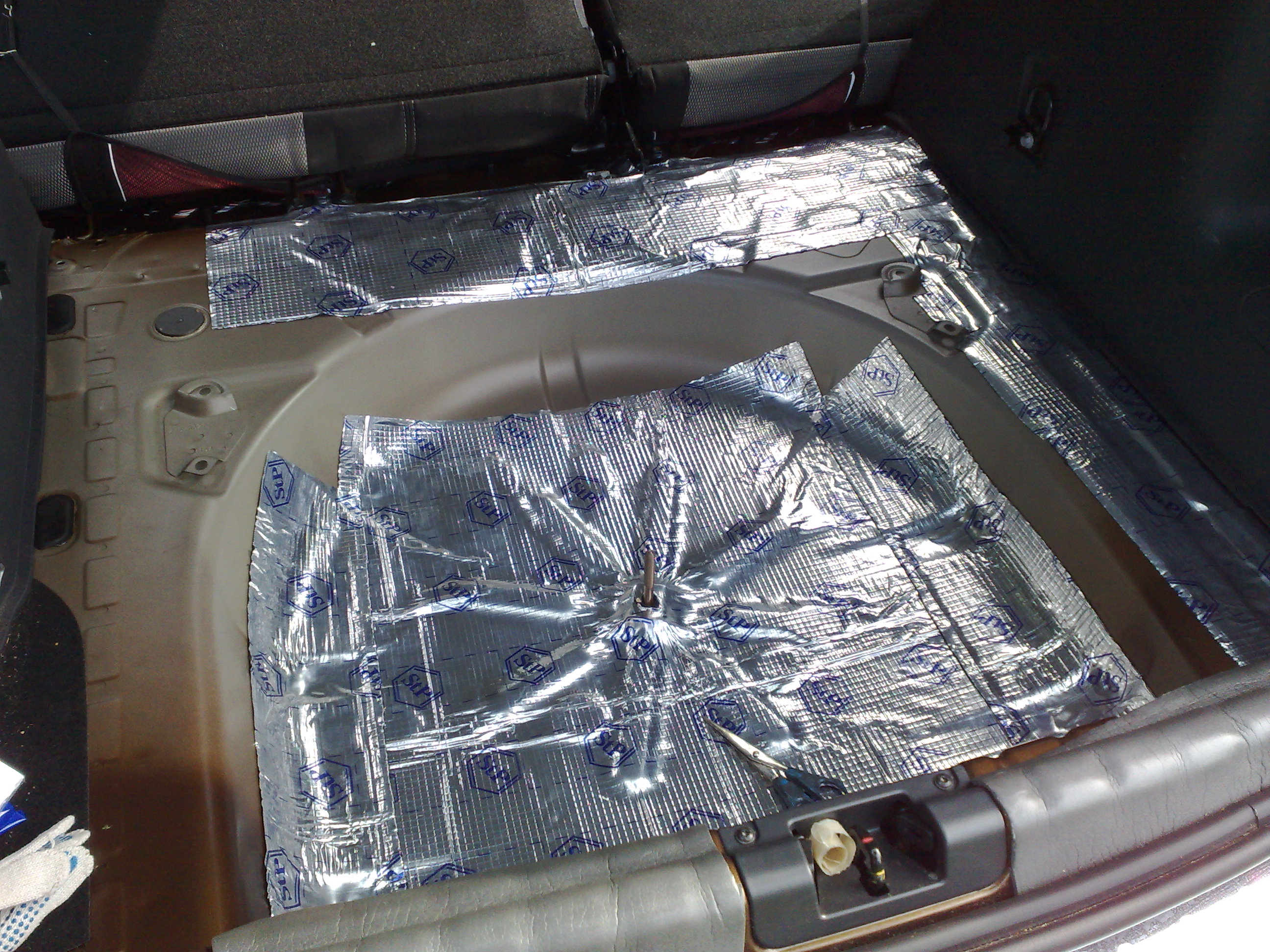

Всем привет! Сегодня зарегистрировался на этом форуме. Хочу в кратце показать, что сам установил. Молдинги на бока. Камеру заднего вида.Подсветку в пятой двери. Красная подсветка ног. Бесшумка багажного отдел. и под зад. сидением. Заменил пол багажнрго отсека. Самодельные дуги на релинги. Место т.е. отверстие под заглушкой, для протяжки проводов из салона в мотор. отсек. Передняя камера. Монитор разобрал и вставил в козырек. Ручка КПП обшил экокожей.

Как переднюю камеру ставил и какую. Тоже думаю поставить

Камера спереди, пока стоит зеркалка ,т.е. заднего вида, руки не доходят поменять на прямую.Надо брать обязательно с кронштейном, чтобы можно было наклонять. Провода под капот тянуть легко, через отверстие для мех. тяги газа, у 2литр. двигателей оно пустует и закрыто заглушкой.

Дуся 69, вибру надо всё таки прикатывать...

Все прикатано валиком и лопаткой. Сверху обклеено бесшумкой и тоже прикатано.
