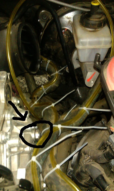

Фотку бы где он стоит.
Старый 11.10.2013, 19:59   #10
Сообщений: 9,922
Справа на блоке, обвел черным

То есть, воздухан снять надо.

как я понял 2-4-2-4 и 4-6-4-6 на бензинках это разные коленкоры.... в первом случае термостат (видимо постоянно открыт) во втором - датчик температуры.... тока вот вопрос ко второму случаю- откуда мозг берет показания на вкл. вентилятора? Знатоки-рассекреттье плиз информацию по датчикам температуры.... тот датчик что обведен жирной линией- он единственный в машине? или на приборку он идет? а тот что в шину выдает другой? по моим (так же как у Кубика) показаниям OBD все работает правильно- а на приборке 4-6-4-6.... если датчик один- то если он неисправен- то и вентилятор не должен включаться в 95 градусов... Что то здесь не то...

1 датчик. он на фото
